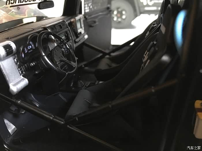

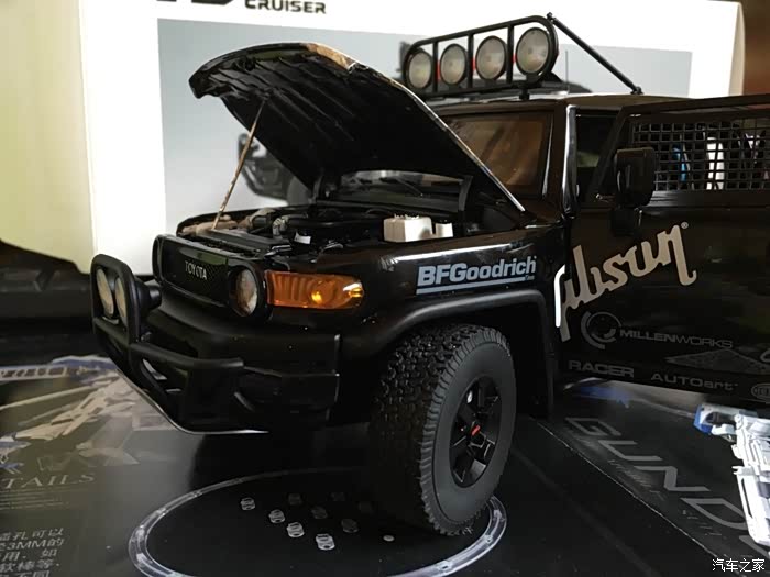

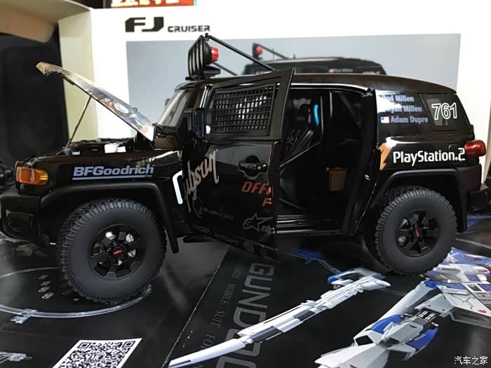

本人特别喜欢牧马人,但由于车模型界不知道怎么了,也不知道是模型大厂不出还是我找不到,一直没有非常细致的牧马人模型出现,所以,入手了一台第一台车模型:FJ酷路泽。到手的时候高兴坏了,一点灰尘都不想让它有。
1:18FJ酷路泽
么有机盖支撑,弄了跟铁丝

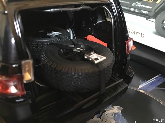

备胎
驾驶室

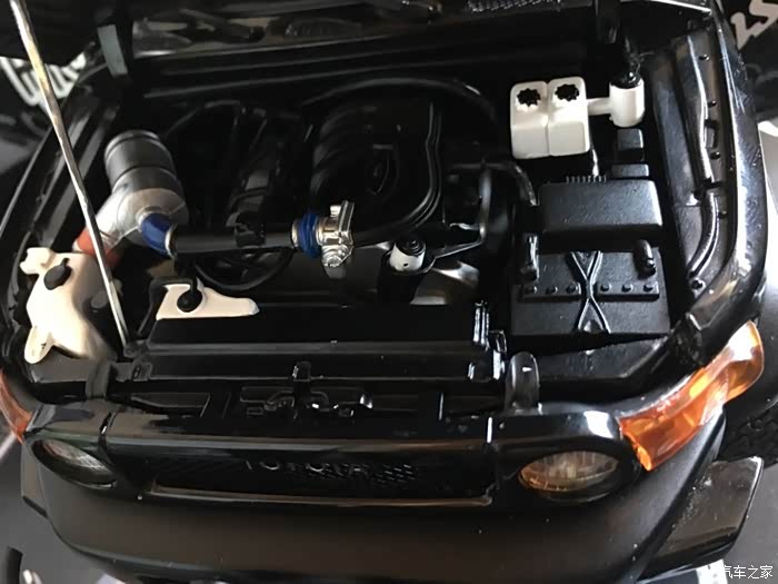

前机盖内部

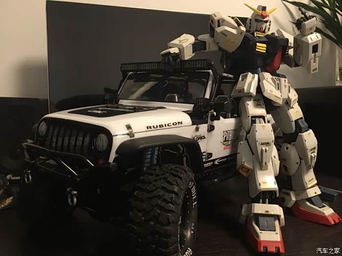

和高达的合影

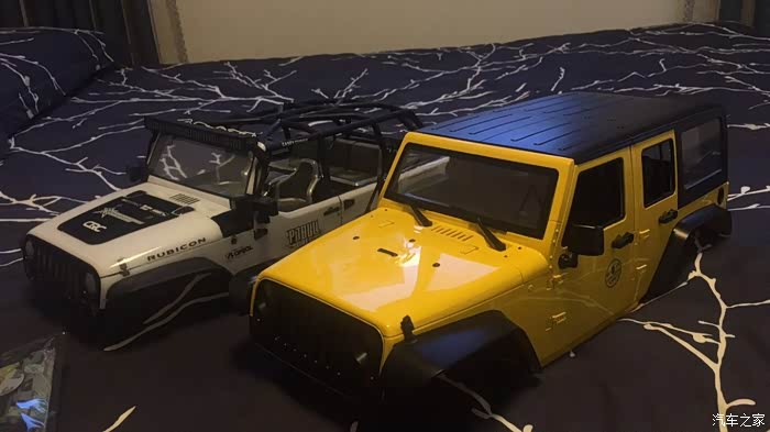

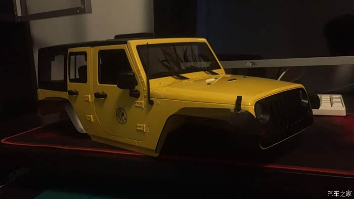

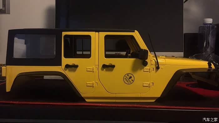

后来由于对仿真的痴迷,准备入手网上的手工仿真车壳。手工新车壳做到我心中满意,最少要1700元,再凑点都能买辆新RC了。二手车壳虽然便宜,但是各种划痕还有车型匹配问题。所以灵机一动,自己喷漆自己做呗。于是开始动手

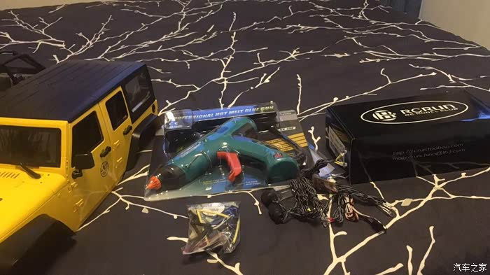

先买了四门开的硬壳
工具以及新车桥
后门比例有些失调
侧面看,后门的比例失调更明显

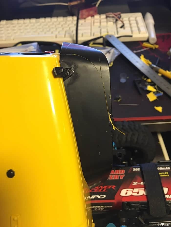

开始切轮眉,只切一点点

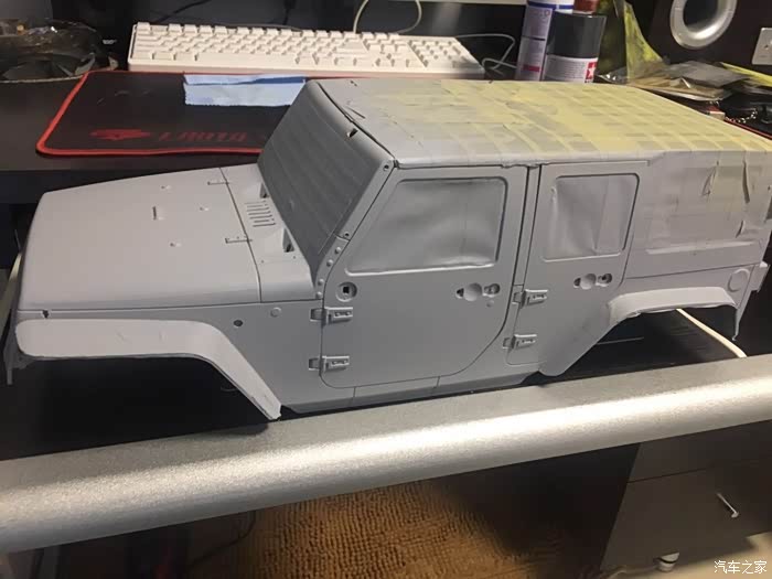

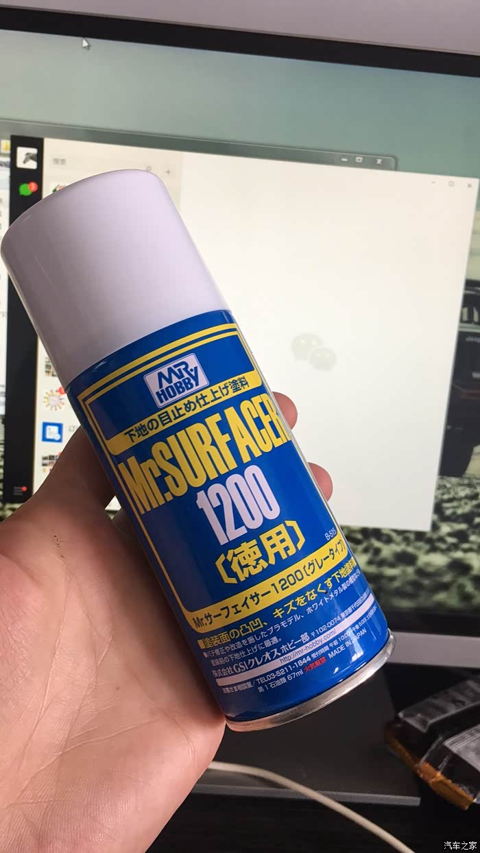

将车壳外表用洗洁精清洗后,用2000号砂纸打磨成磨砂状,然后就是喷灰色水补土。

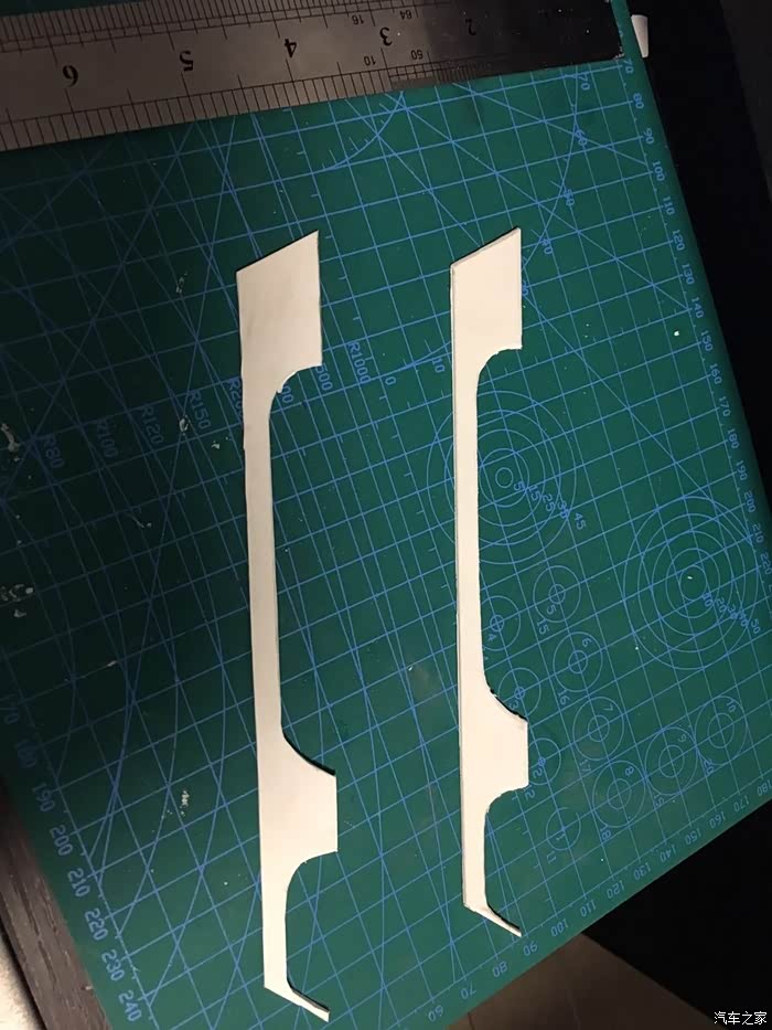

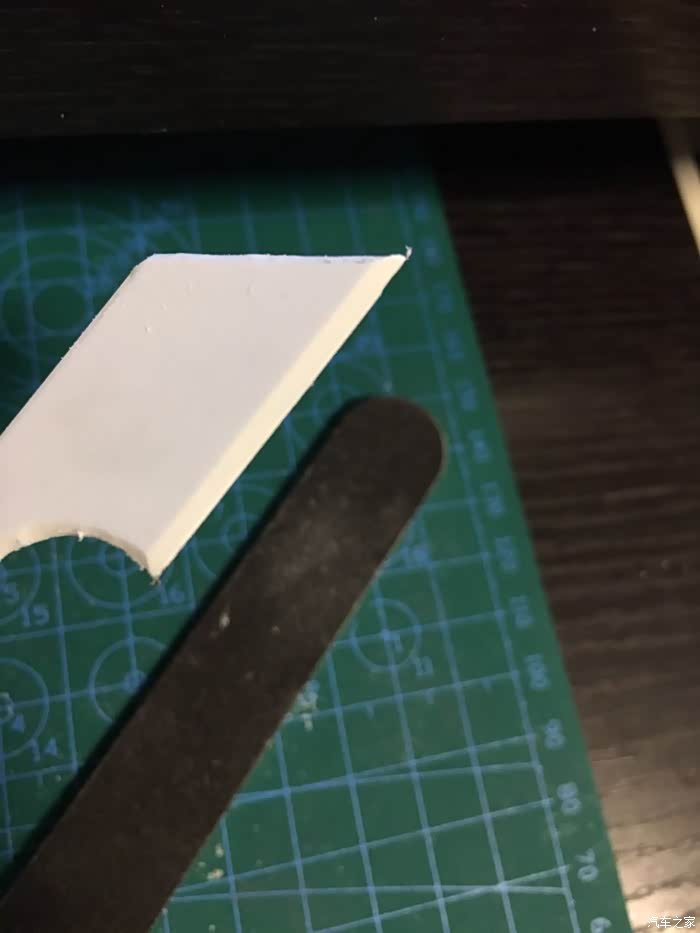

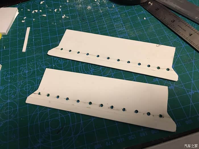

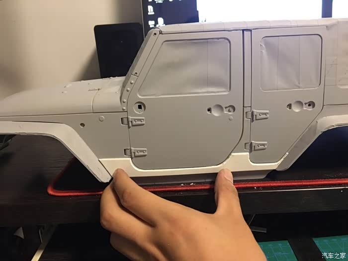

利用ABS板切割打磨两侧车门下方的侧铠甲
成型
先试试看尺寸是否合适
原厂的侧踏板太粗,而且是镂空的。为了挡住各种电线不往车外跑,ABS板做了两个侧踏板。

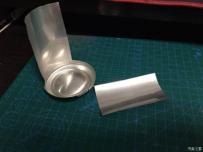

易拉罐猜猜要做什么?
哈哈,做个尾灯罩,虽然没有某宝80-90块钱的好看,但是这个没有成本

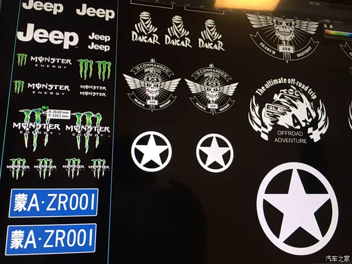

贴纸的话,自己会做AI,所以做些贴纸图,去打印店2元打印出来。

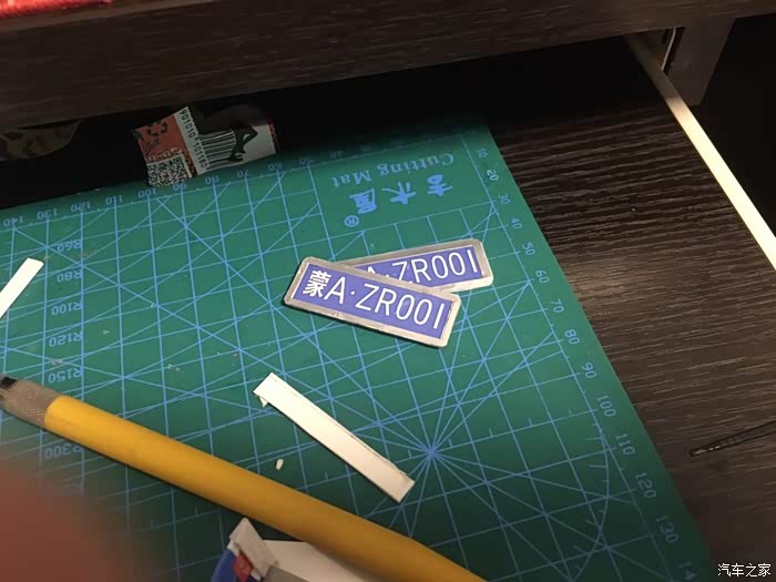

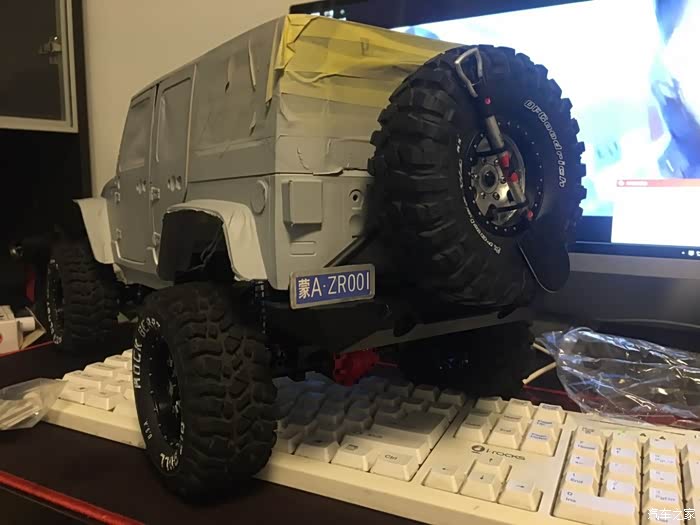

车牌,还是用易拉罐做个边框,ABS板做底板,贴纸夹在中间贴上。
车牌上车啦

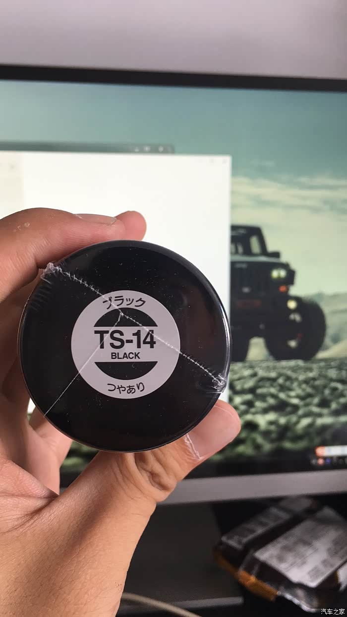

喷漆
喷漆
水补土

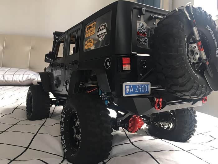

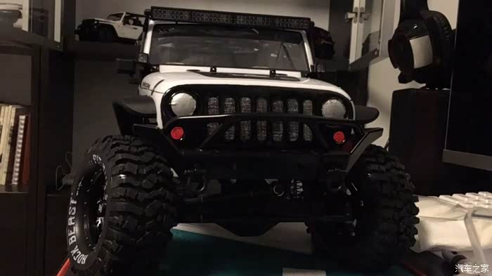

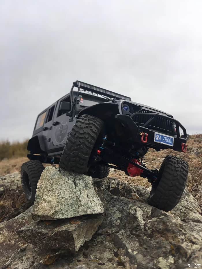

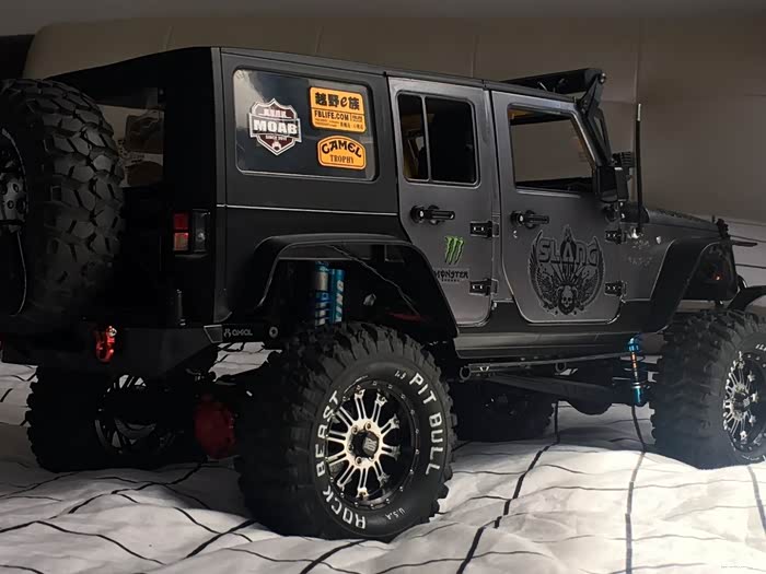

大功告成

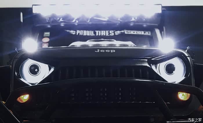

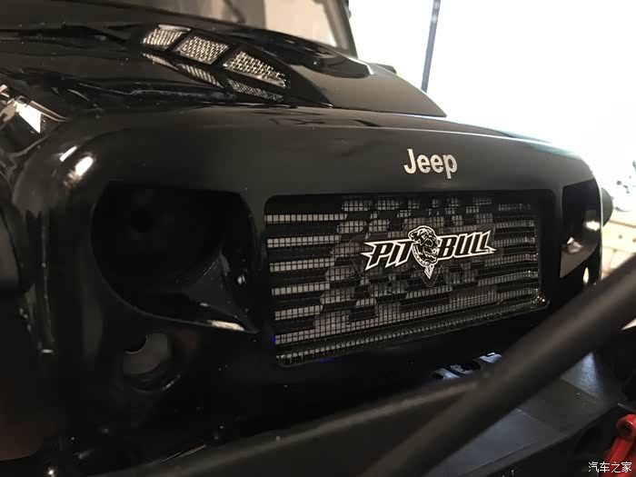

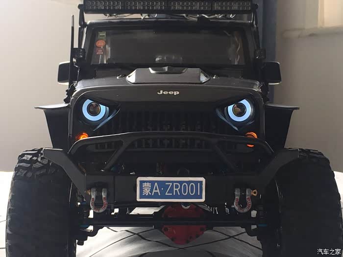

车灯我很喜欢
车身还是有些高,不过现在已经降下来了
尾部尾灯罩还挺像样子
备胎是原厂的,就用补漆笔涂了些银色和白色装饰
哈哈,请忽略旁边外甥的玩具

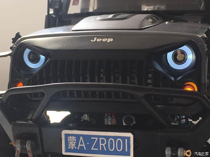

(除了远光灯)近光、机盖两侧探灯,顶灯以及雾灯开启的样子。

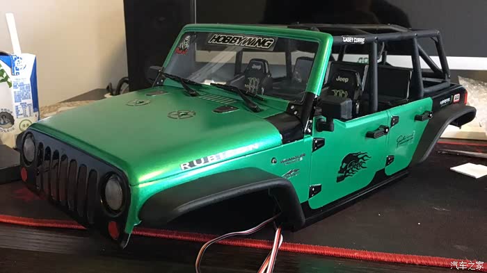

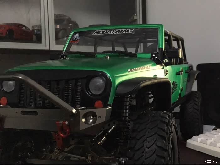

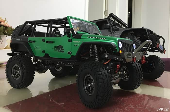

那么之后问题就来了,外甥总是想玩我的车,玩了几次,小孩子嘛,不注意就翻车,车漆蹭得我很心疼啊。于是萌生了给外甥也弄一辆的想法。某宝上看到了国产全金属车架,RC攀爬界里算便宜的,果断入手了,期间又开始做车壳。

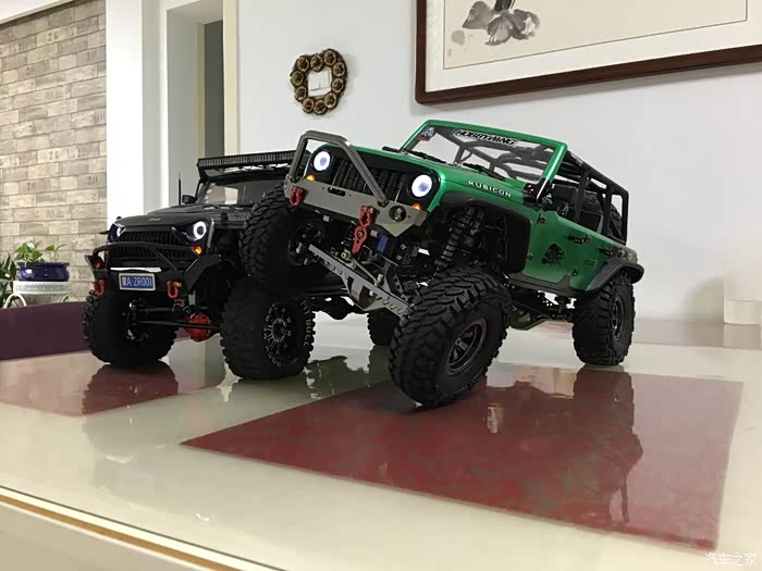

外甥喜欢绿色,所以把我的90035原厂车壳喷成了绿色。
上车试试
我的车当陪衬
外甥玩着车很高兴,毕竟在我认为,这一代小孩子,都是拿着PAD拿着手机玩,特别伤眼睛,而且容易驼背。出去玩车的话能锻炼身体,而且远离那些娱乐电子设备。

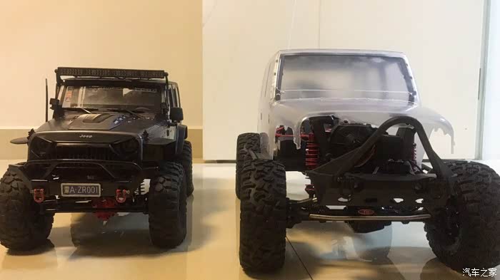

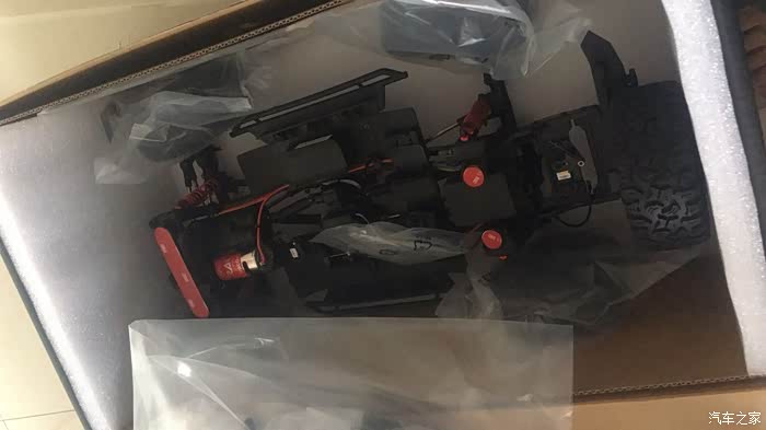

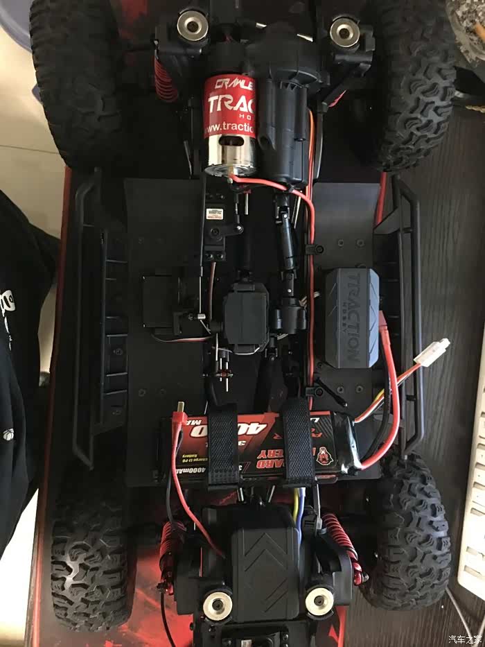

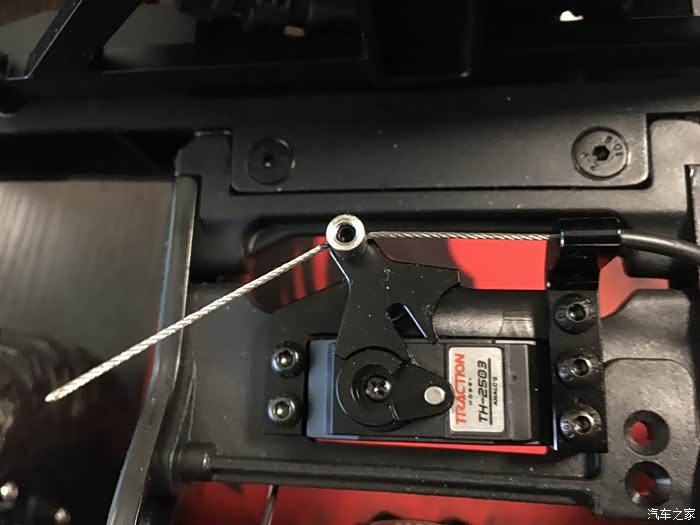

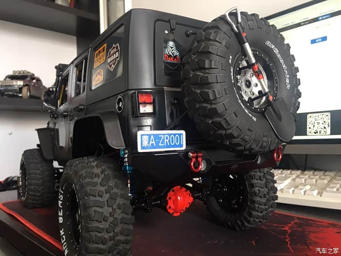

之后过了大概一年,我在网上看到了性能强大的KM2国产良心攀爬车。高低速档切换、前后差速锁、2驱4驱切换全部又遥控器控制,这可毒死我了。最后没忍住,前段时间入了KM2攀爬车。
好大的箱子

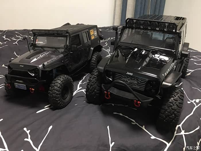

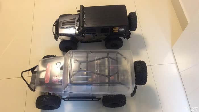

由于是1:8的车型,所以比我的AXIAL 90035大了一圈
正面更显大,由于黑色车壳没现货,所以选择了透明车壳准备自己喷黑色。

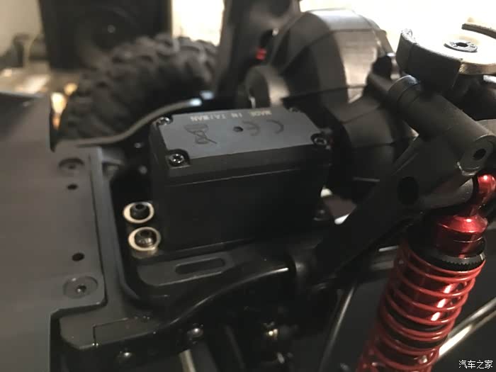

车架

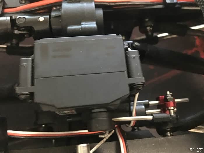

高低速档切换由这个舵机来完成
2驱4驱切换由这个舵机完成
后差速切换由这个舵机完成
转向舵机与AXIAL二代车一样,是桥上舵机

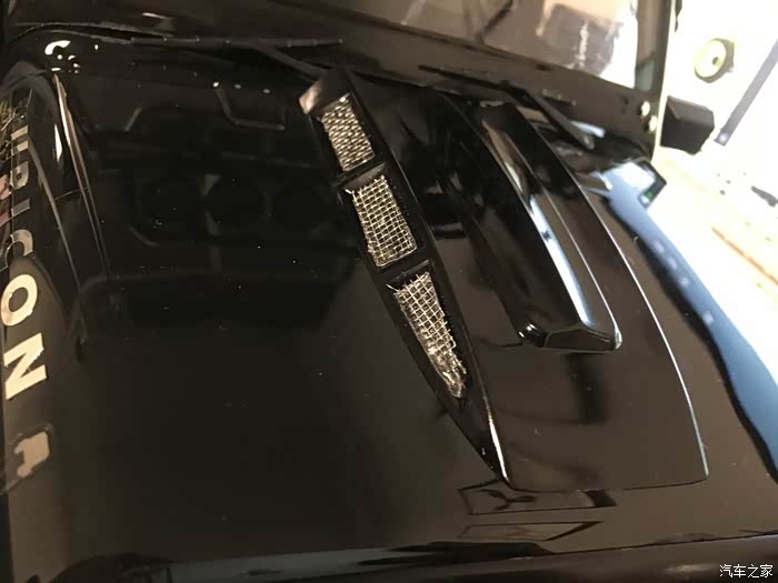

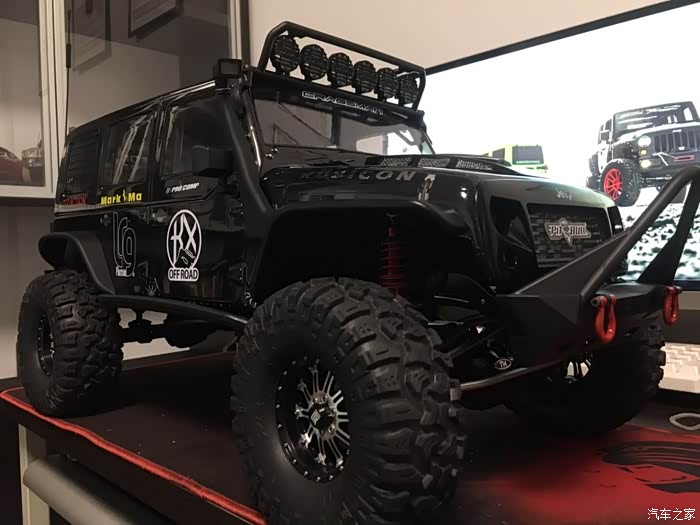

车壳喷漆完成
车壳喷漆完成
上车效果

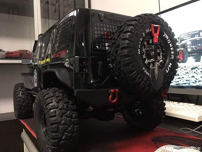

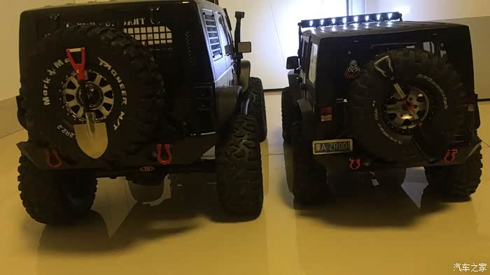

后杠的挂钩是塑料的,喷成了红色,假装金属
前杠挂钩一样道理

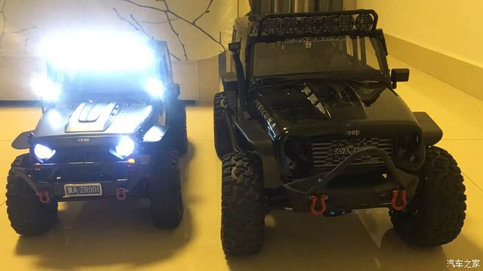

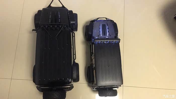

我的90035好苗条
对比一下大小
从上边看
一大一小两屁股

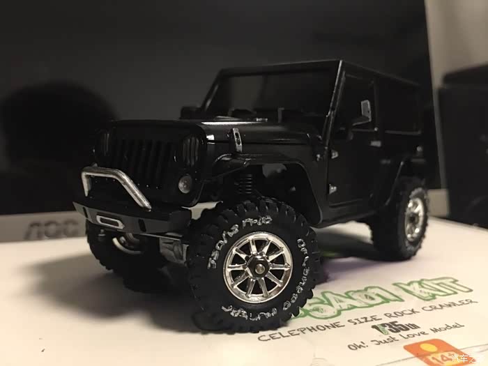

差点漏了,还有个小RC攀爬,手掌大小五脏俱全的奥兰多汉特,1:35爬键盘利器。哈哈

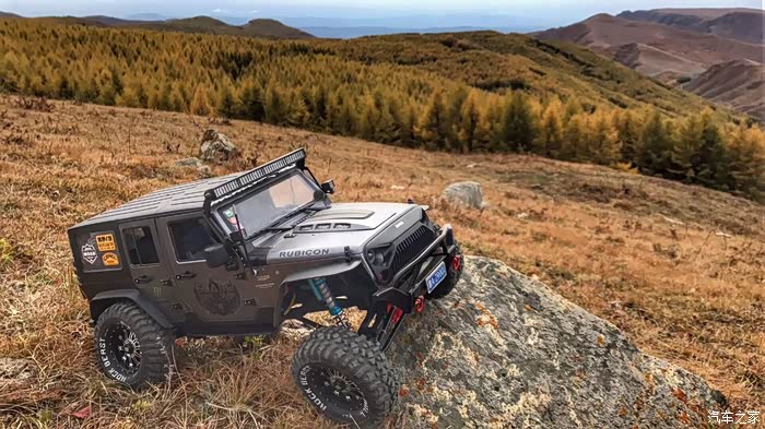

总之,RC已经成了我生活的一部分。但我觉得,它始终是一个爱好,切勿太过痴迷于RC之中。在不耽误生活和工作的情况下,偶尔带上车爬爬山,比以前去夜店喝一晚上要舒服的多。希望今后的每一天,都像RC一样,勇往直前、迎难而上。以一个积极向上的态度去面对生活,谢谢大家。第一次发帖,如果有遗漏和不对的地方,希望大家多多指教。
