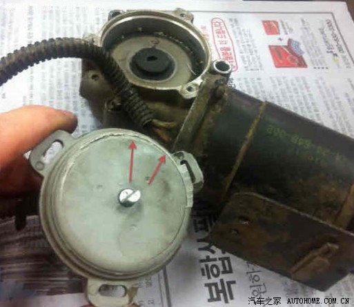

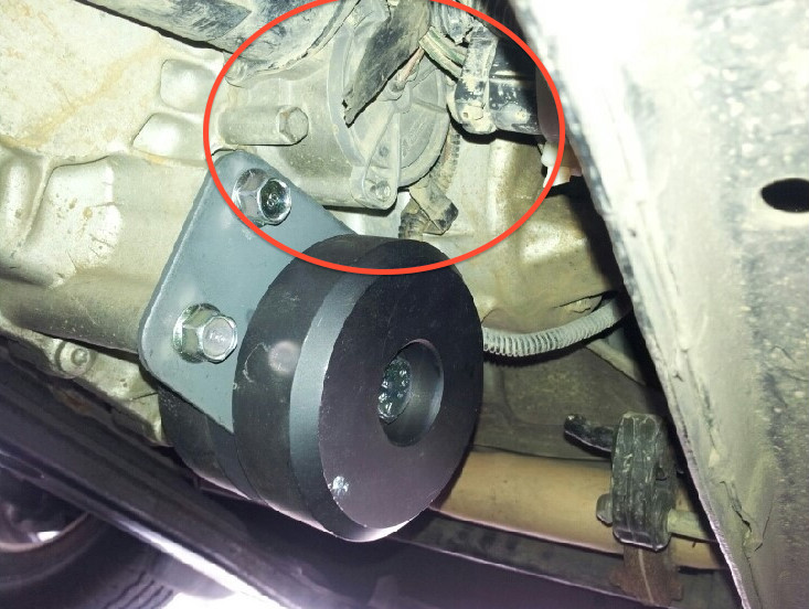

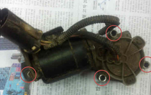

1.大概司机位置下面的分动箱。。从分动箱拆下来分动箱电机~~ 看一下红圈里的螺丝。

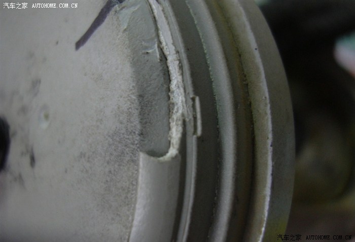

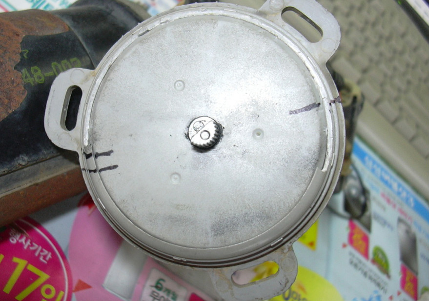

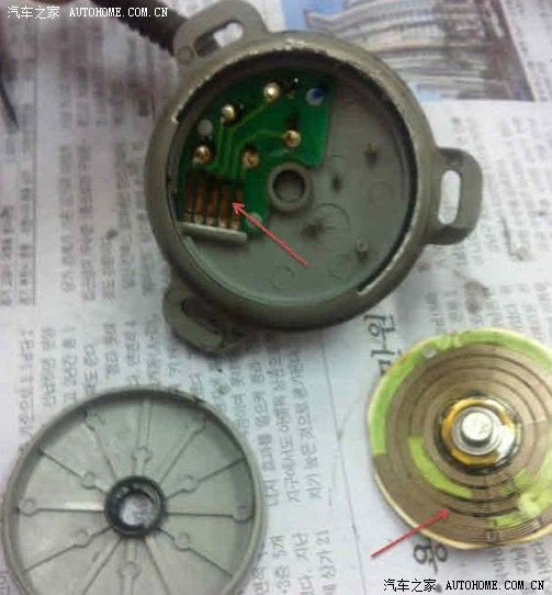

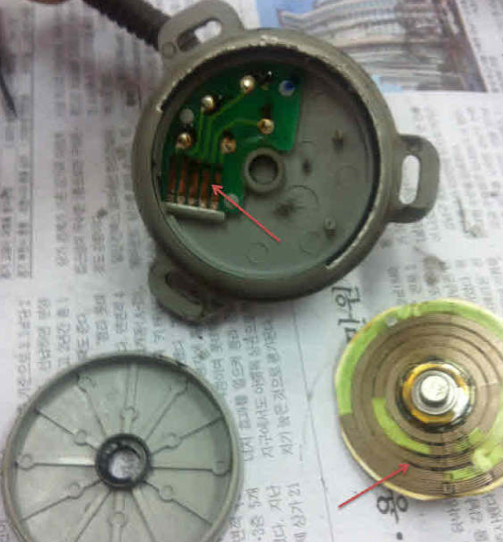

2。a-拆下来以后还要打开这里~~~剪掉圆圈的半径(剪一半就可以)
     b-用改锥(小刀)掀开半径面

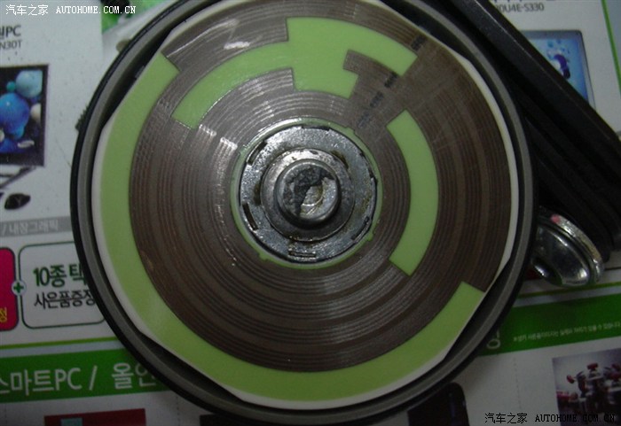

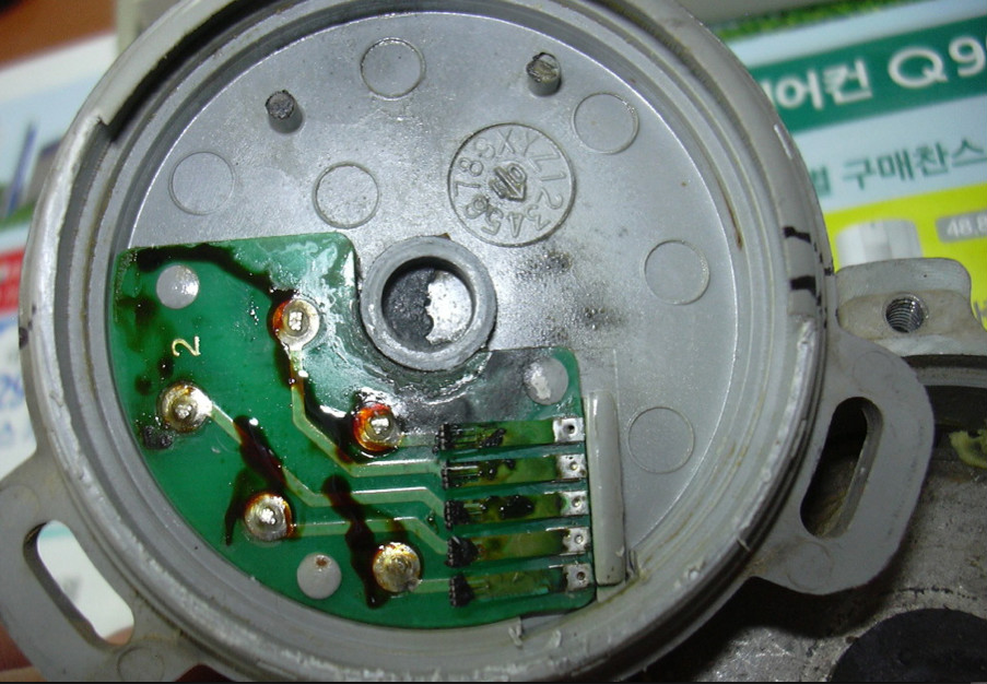

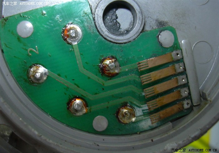

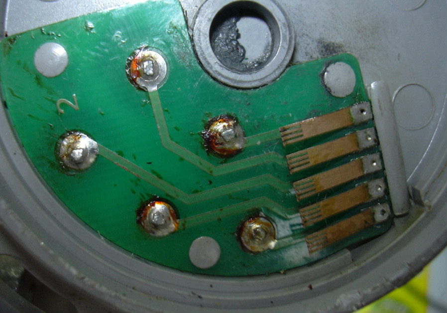

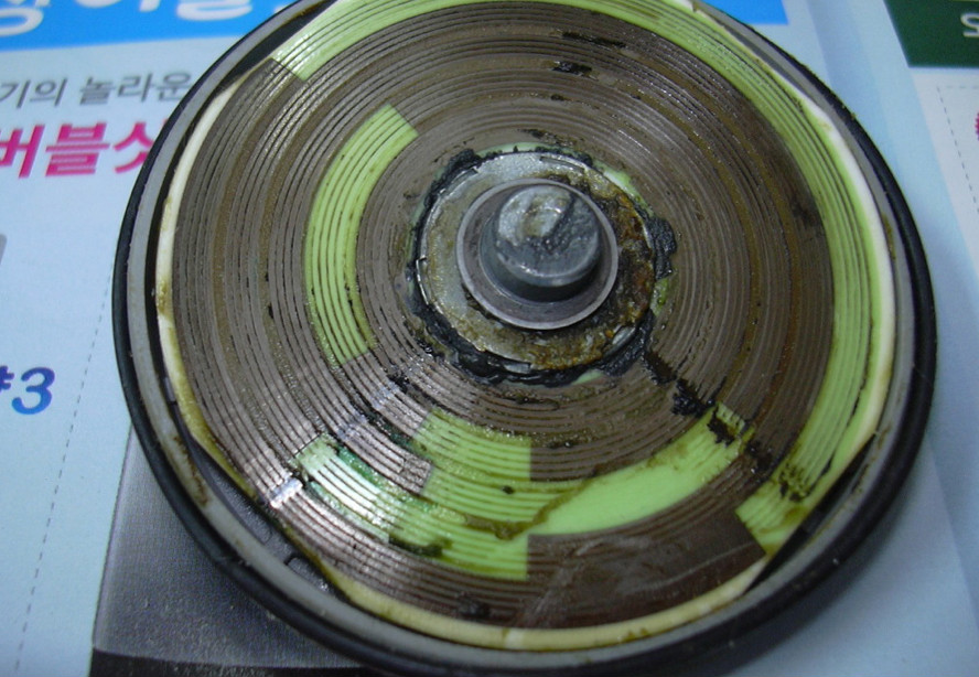

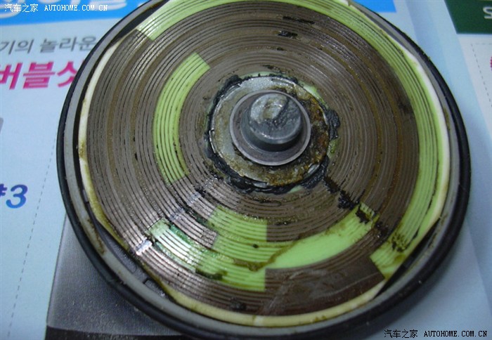

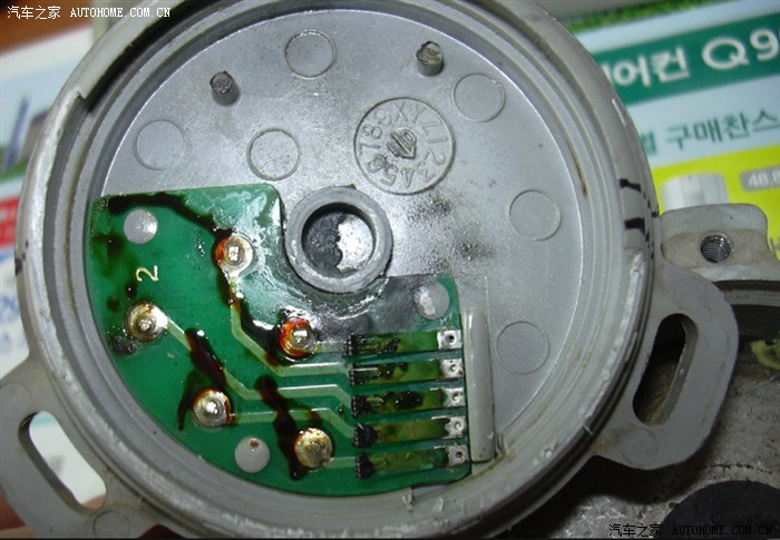

3。打开以后可以发现里接触面很脏。时间长了没办法~~这里就是控制切换四驱信号的地方。

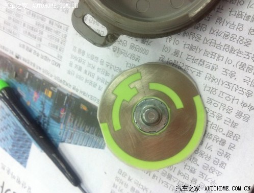

4。用布,砂纸,,,干干净净清洗~~清洗以后很干净吧。。

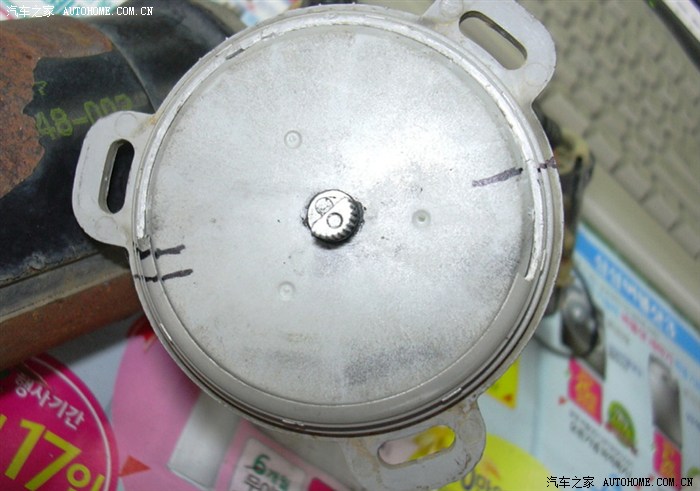

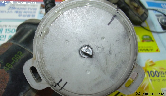

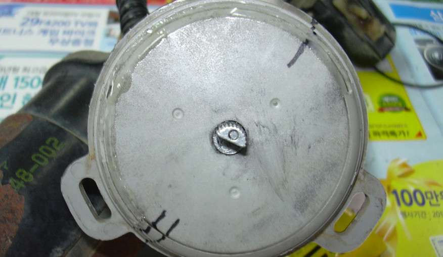

5。清洗以后从新组装。这时候最好用玻璃胶封堵上面剪掉的半径面。这样做可以防水。。封闭!!
    所有的事情完成以后再安装车下面的分动箱就可以~~ 四驱切换会很明显。。
