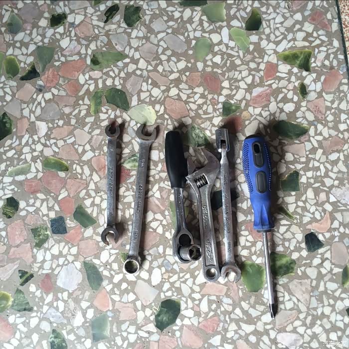

找自己朋友专门搞汽车维修师傅借的工具

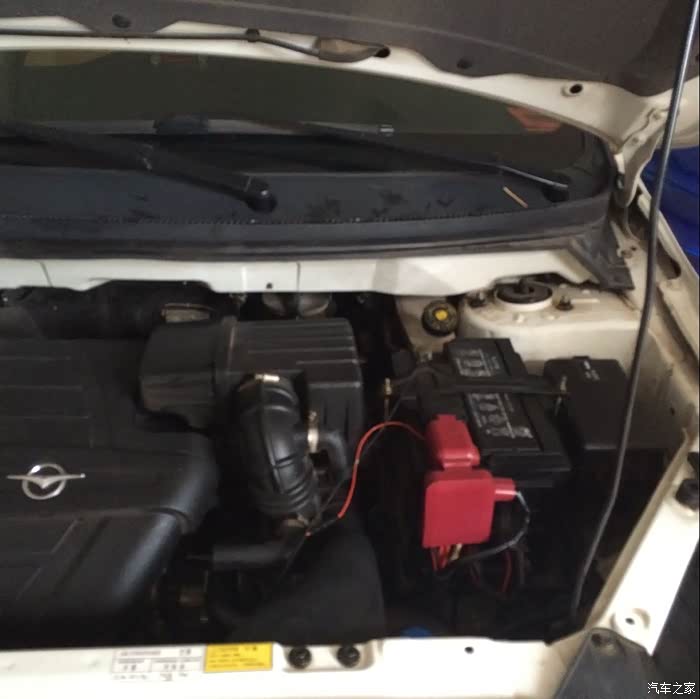

电池拆下来
电池拆下来后,下面就是拆这个板有4个螺丝
注意空气滤后面有一条小管
进气软管这里有个十字螺丝刀锁的管卡
由于空气滤座的螺丝也跟进气管的螺丝一样空转,所以我是跟电池底板一起拆的

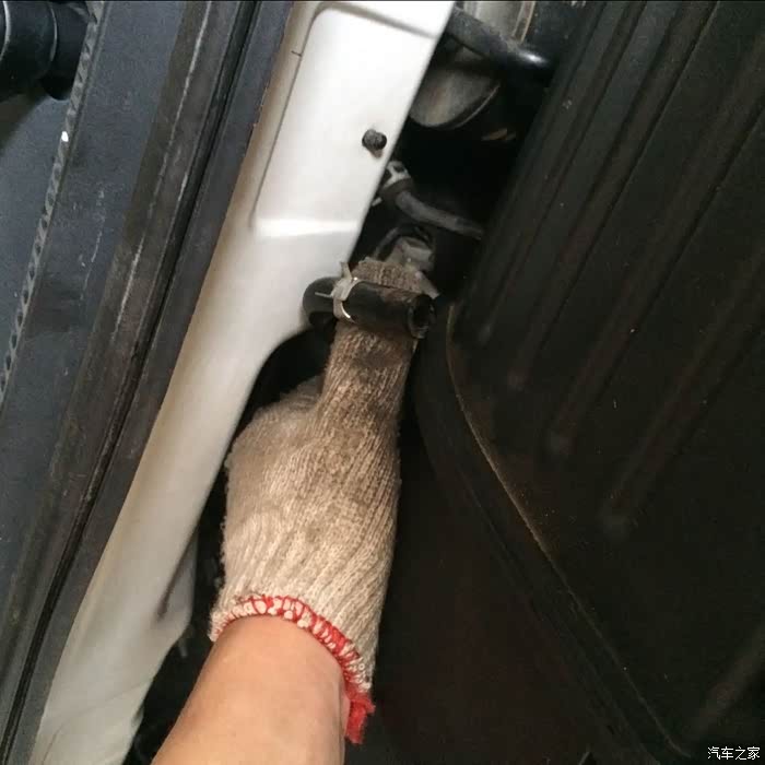

拆掉电池板下面就看到油管了
拆油管的话要拆我手指的地方的螺丝才能拿出油管来
这里是跟离合器总泵链接的油管
