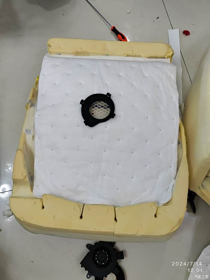

第二步:裁铺通风网
通风网要比所打空位大一点,覆盖所有孔位,裁剪后,用3M胶固定到海面上即可。
第三步:规划风机位

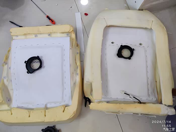

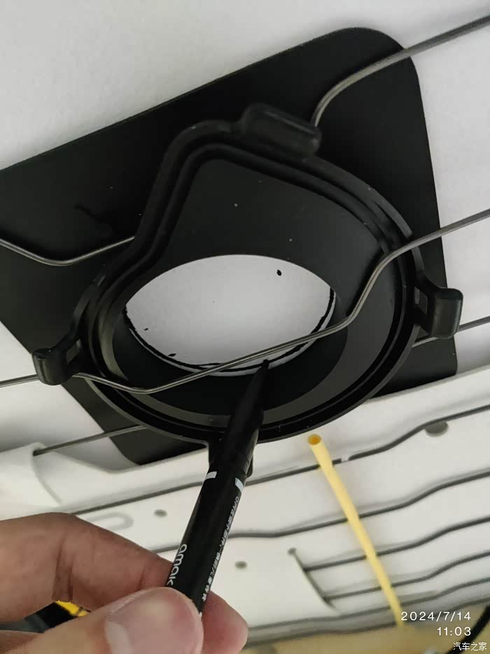

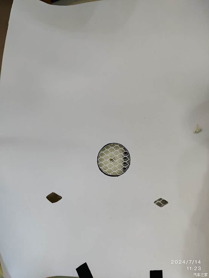

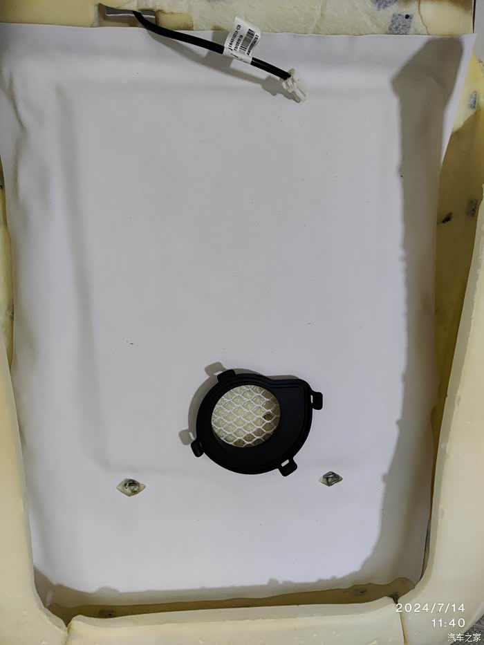

密封布裁剪比通风网再大一圈,然后放回座椅铁架子上,找合适的位置,一般选择中间位置,如果你购买的是最新上市的25款,那么不用像我这样担心有腰托要避开,找中间位置即可。再用风机胶套套样,画出风机大圆圈孔位。
看图,风机位置偏上,新款25款没有腰托,下边的白色纸片部分是腰托,没有的可直接在中间位置规划风机位置
背后有两个环扣,要剪裁留孔,以便固定皮套
胶套先塞进去,画圈
裁剪孔位
底部孔位同样操作
第四步:固定密封布
风机大圈孔位裁剪出来后,风机胶套套上去,然后撕掉背胶,在通风网四周海绵上喷胶后,密封布对着原来风机孔位覆盖上去。四周按紧压实,海绵胶水和密封布粘合很快,也很牢固。为更加牢靠,我选择在四周再加一层枪钉。进一步加固。
底座额外加了隔音棉

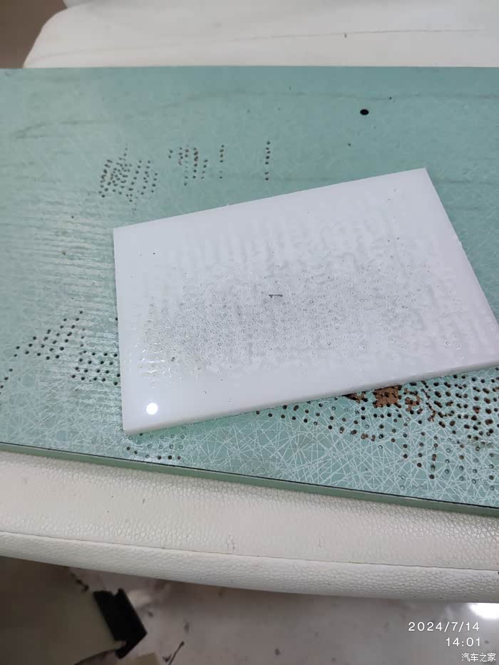

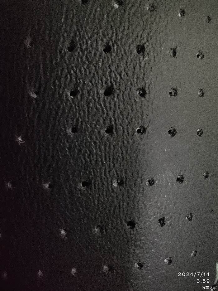

第五步:真皮打孔
就是排冲,用铁锤打孔,按缝线的参照去打孔即可。主要是要细心,花点时间。也花不了多久,一小时可以搞定一个面。
底部垫上专用打孔垫子
逐行打孔,记得每行要交错,形成菱形◇
最好带个手套
打孔细节
背
面效果

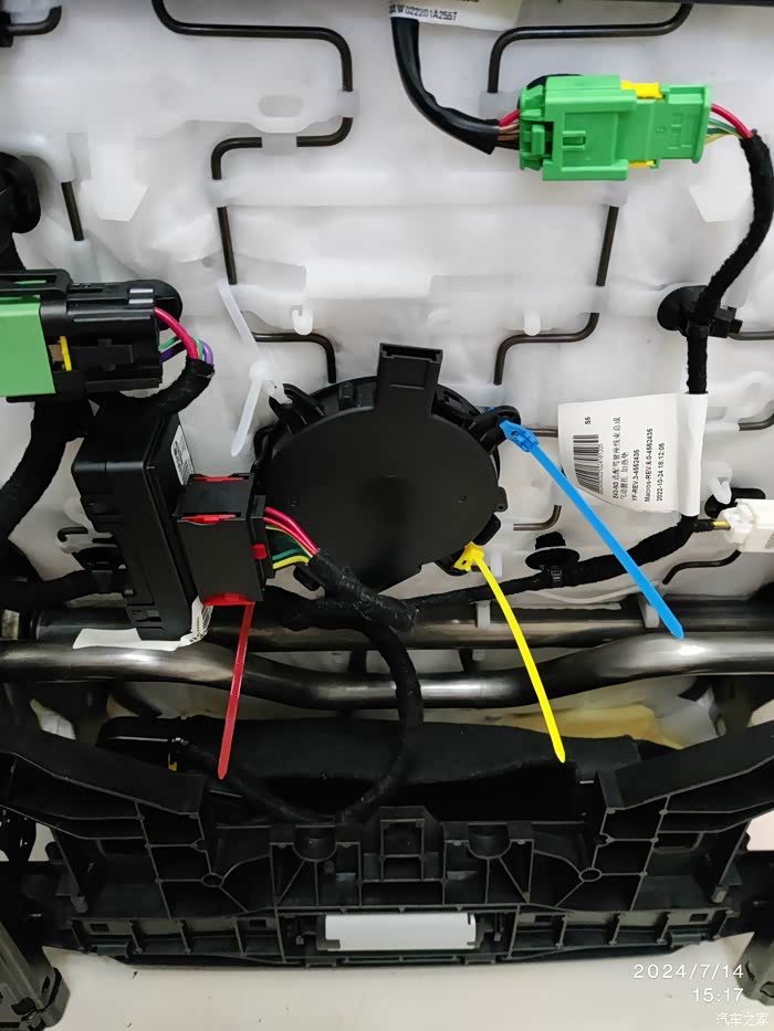

第六步:安装风机

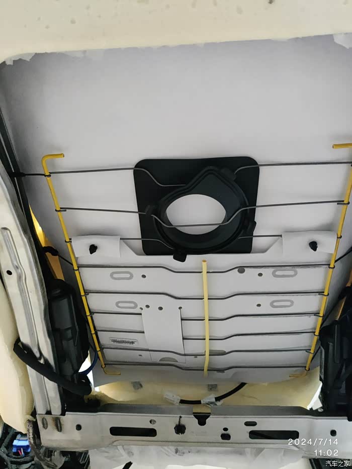

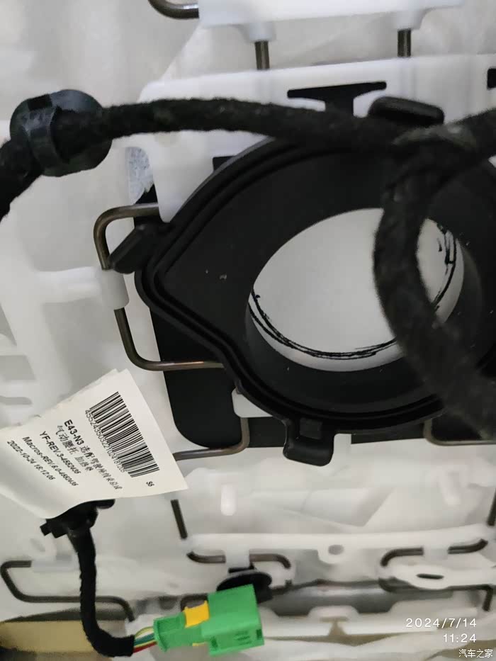

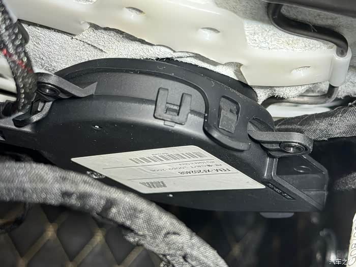

海绵套上打孔好的皮套,安装回座椅铁架,把风机胶套从靠背铁线之间伸出来。风机直接固定到胶套上,胶套四周有4个挂耳固定。然后用4个扎带固定风机到周边铁线上。
靠背风机安装

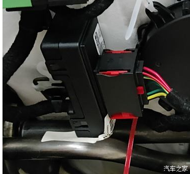

底部风机安装和接线
完整安装接线后如图
以上步骤,坐垫部分如出一辙,同样布局。

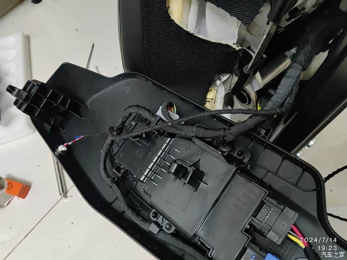

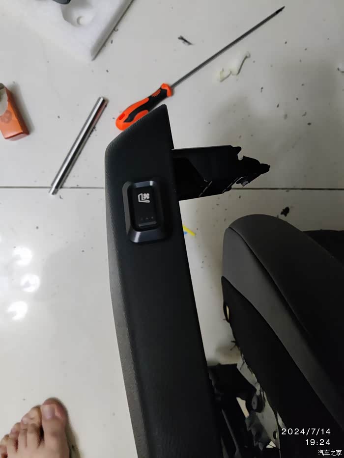

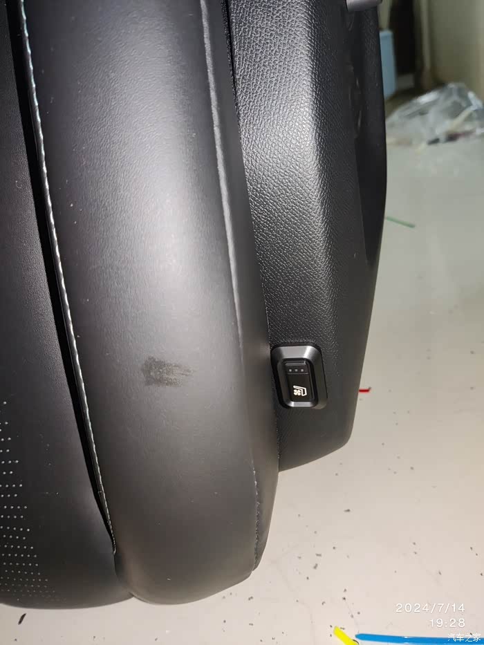

座椅左侧有塑料护板,在正上方打孔,然后把开关直接塞入固定,开关有卡口可以卡到开孔上。开关有三档可调,接电后会指示灯亮起。
主驾侧板打孔,打孔器是一套里边带的,手电钻打就行了

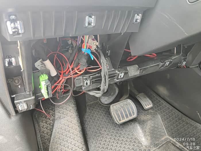

座椅还原到主驾驶位置,电线正负极通过脚垫底下接到车子保险盒,保险盒取电ACC口,实现通电可用,熄火断电,避免电瓶亏电。正极接保险盒,负极搭铁,这个的操作步骤之前写过好多次,不多赘述。
上车接线,走脚垫
接到保险盒,找个5a以内的保险片即可。座椅通风线自带一个5a的保险片的

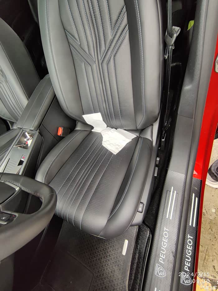

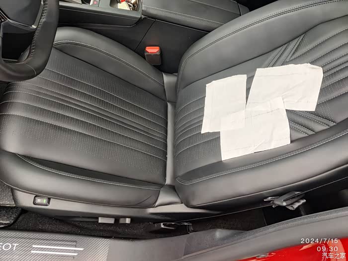

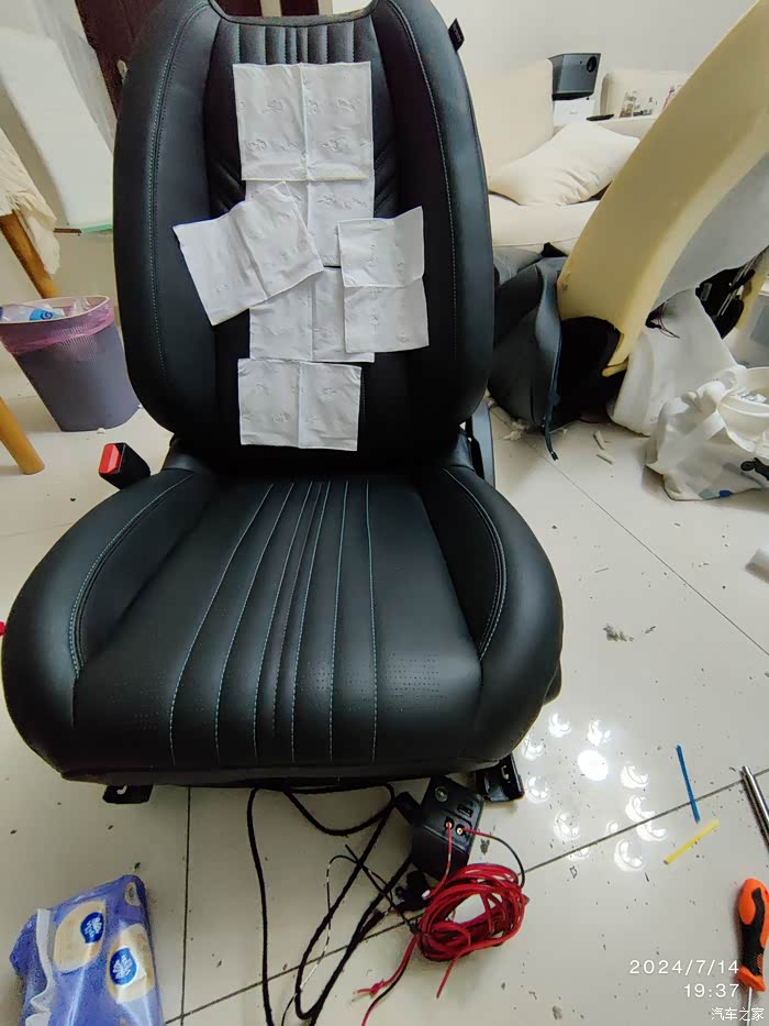

三挡测试吸风效果
上车靠背效果

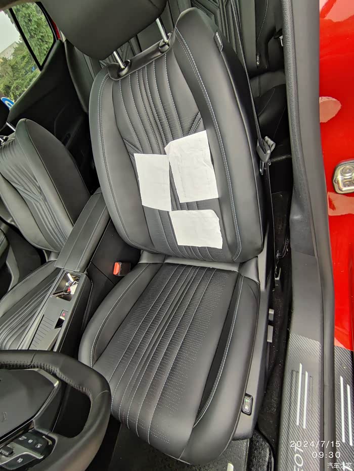

关闭后,纸巾掉落
总结:测试通风效果,凉风习习,甚微舒服,不枉辛苦一个周末搞定。
