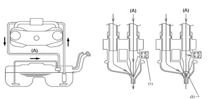

副油箱的油是靠喷射泵利用燃油从发动机返回的速度来产生真空度,然后 利用回油时真空度产生的抽吸效果,喷射泵将燃油箱辅助油室和主油室的燃油转移到燃油泵, 当回油管路喷嘴堵塞时,燃油经安全阀通过回油管路流回燃油箱。如下图所示
(1) 安全阀    (2) 喷嘴       (A) 回油管路
明白了原理以后,我第一个怀疑的就是回油不够,回油量少,导致副油箱的油吸不到主油箱里面去,所以先从油泵入手。

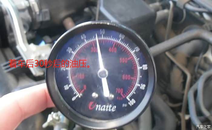

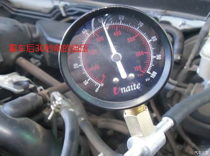

2、燃油压力:标准338 — 348 kPa (3.4 — 3.5 kgf/cm2, 49 — 50.5 psi
实际测量和标准差不多,不过有一个这样的现象,当刚一打着车30秒内油泵压力是50Psi,着完车30秒后油压变成46Psi了,下面第一张是着车后30秒前的油压,第二张是着车后30秒后的油压。

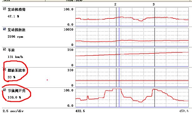

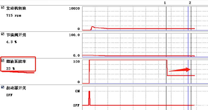

3、从检测仪上面的数据看,每次着车后30秒燃油泵能率是100%,30秒后燃油泵能率就变成33%了,下面是两个数据的对比,注意记号之间。

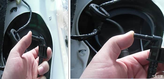

4、我们又把副油箱里面的浮子拆下来,把回油管拔下来,着车,看看吸不吸,我们发现在刚着车后的30秒内,燃油泵能率100%时。能听到主油箱里面的回油声特别大,用手摸着副油箱里面的回油管,感觉有吸力,当着车30秒后,燃油泵能率33%时,已经听不到回油声了,用手摸着回油管已经感觉不到吸力了。

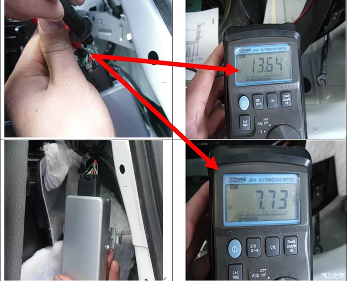

5、这说明什么呢?这只能说明在燃油泵能率100%时,回油量大,燃油泵能率33%时回油量特别小,现在只能向回油量为什么这么少方面上查,接着我们又量了一下主油泵的供电电压,发现在启动后的30秒内,燃油泵能率100%时油泵电压为13V,30秒后,燃油泵能率33%时油泵电压为7.73V,也就是说电压为13V时回油量大,压力也高,当电压为8V时,回油量小,油压也低。

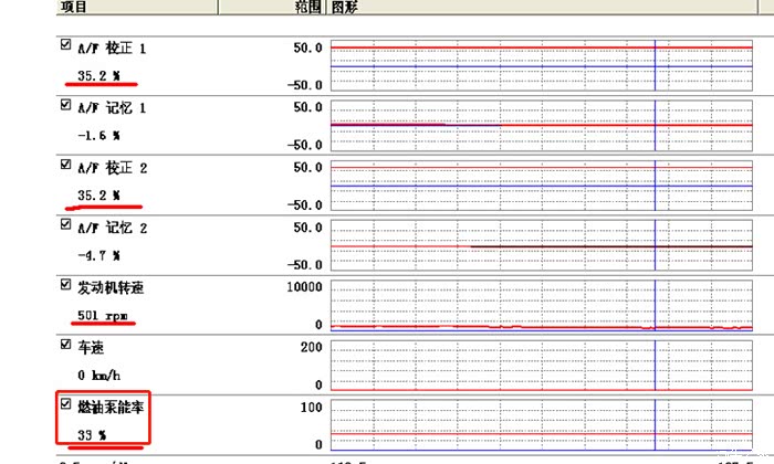

8、下面是故障再现时的数据,故障再现时,首先是校正值大,说明混合气稀,也说明油压也低,油压低说明快吸不到油了。

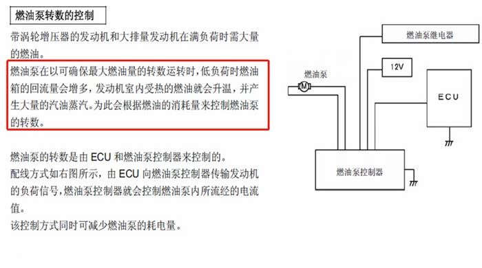

9、我们在现场把主油泵拆下来,发现主油箱已经没油了,又把副油箱浮子拆下来,发现副油箱还有二指深的油,说明副油箱的油还是吸不到主油箱里面去,拆的时候也没发现零部件有什么异常,只好把它们都给装好了,在加油口处加了两小矿泉水瓶汽油,一打车着了,我们赶紧把车开到维修站,一路也没犯故障,回到单位以后仔细研究了一下燃油泵的转数是怎么控制的,通过下面的文字得悉,原来油泵的转速是通过燃油泵控制器根据发动机的负荷来调整燃油泵内电流的大小,也就是说负荷越大,电流也就越大,燃油泵的能率也就越大回油量也就越大,反之就会变小。

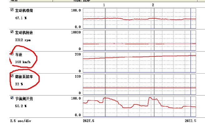

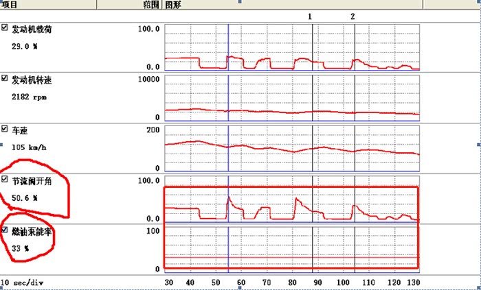

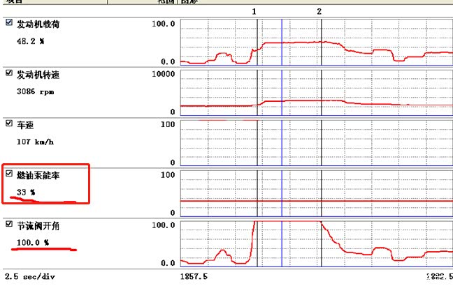

10、搞明白控制方式以后,接下来就开始分析一下试车时的数据,发现在发动机有负荷时,踩油门时,行驶到高速时,燃油泵能率没有变化,一直都是33%,除非猛踩油门,或者一脚踩到家,节流阀开度达到100%时,燃油泵能率才能达到100%或者67%,也就持续一会,平常都是33%,燃油泵的能率不随着负荷的加大而增加,下面几个是试车时负荷加大时的数据。
11、下面是突然加速,一脚到底时的数据,油泵能率还是没有变化
12、下一张是全负荷时,油门全开时的数据,油泵的能率也没变化
13、下一张是车速接近170迈时的数据,车速都这么高了,燃油泵能率还是没有变化。

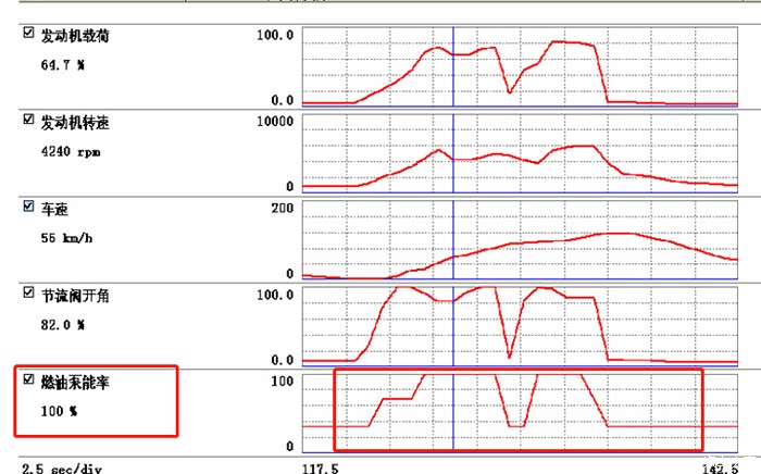

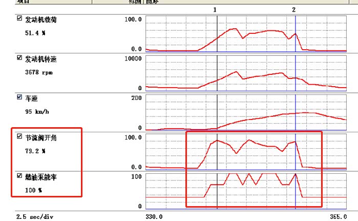

14、看了以上的数据我也吃不准到底是正常还是不正常,只好找了几种带油泵控制模块的车辆进行数据对比,首先找了一辆10款2.5GT力狮数据进行对比,下面是所测数据,从数据上看,燃油泵能率是随着油门的加大和负荷的加大而随之加大。

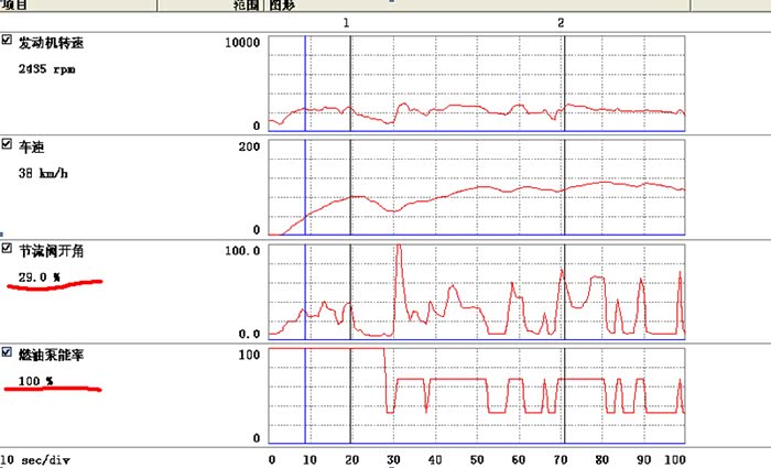

15、下面也是随着油门与负荷的加大,燃油泵能率也随着调整
16、下面是驰鹏3.6的数据,燃油泵能率也是随着油门的变化而变化
