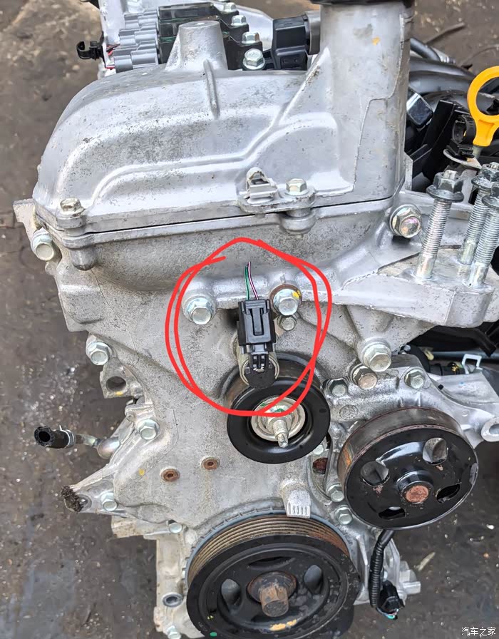

09-12款1.5发动机是和马自达2同款的MZR机器(代号ZY),但嘉年华通过在软件上关闭ECU的VVT执行模块和在硬件上取消VVT相位器及电磁阀,阉割了S-VT可变气门正时。有些车友以空滤盒塑料盖子上印着variable valve timing来证明嘉年华并未阉割VVT,但其实这是因为长安福特和长安马自达系统中该零件号一致,属嘉年华和马自达2共用部件。根据福特官方的说法,嘉年华的发动机调校策略以耐用性为导向,未启用可变气门系统,但优化了低转扭矩输出。实际上对于阉割VVT我个人看法是既可惜也庆幸,可惜的是VVT对低扭和油耗多少还是有些帮助的,庆幸的是也就少了一个故障点,要知道很多老车的VVT机械执行机构和电磁阀到了一定年限容易出问题,修起来人工很贵。如果从可靠性和维护经济性的角度来看,二手老车发动机技术越老旧其实也就越省心,因为没啥可坏的,这一点玩过法系的车友一定深有体会,EP6 1.6T和TU5 1.6两款发动机的技术含量和可靠性完全成反比。

2025/6/18备注:原文中关于“在硬件上取消VVT相位器及电磁阀”的描述有误,经3楼车友指正,已经可以确定,嘉年华发动机在硬件上也装配了VVT电磁阀,这一点和马自达2发动机一致,但长安福特在嘉年华ECU中屏蔽了VVT阀的功能,也没有给它供电(尽管有接线)。所以理论上应该是可以通过刷写ECU和从继电器引接头供电来重新激活S-VT功能的。
