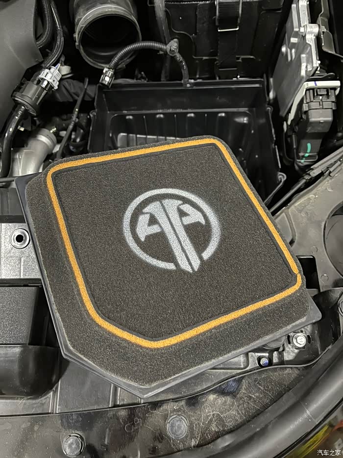

03+必改项目就是打磨进气盖了吧。
砂纸伺候
虽然已是593最新盖子,但毛刺还是有的,有必要打磨一下,图个心理安慰。
顺便换了高流量进气风格。没有选KN一类的油性风格,而是ARMASPEED干式海绵的,相比油性的更省心好保养,当然有多大提升我也不好说,本人车感差,没感觉有多大变化。
做工不错,心里马力又增加了

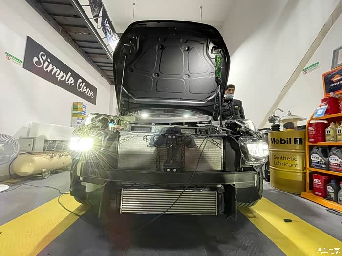

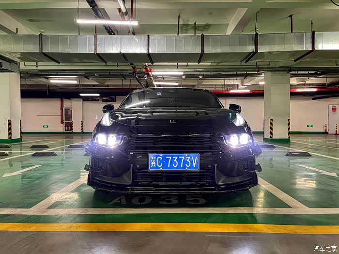

【激光、LED透镜大灯总成】
03+的灯碗式LED大灯属实不给力,光散,也不够亮,近光勉强够用,远光跑高速等于瞎子,必改!
这家店淘宝搜得到。
【领克03+】四透镜四透镜方案八
近光位置加装LXP,9芯片同级别最佳效果,更宽更亮!远光位置加装立盯M3直射激光,有效距离1000m,雨雾天气效果极佳!实现四近四远效果+双激光效果,不论市区还是高速毫无压力!
独家软件解码技术,独家设计开发套件,方案成熟到不能再成熟,全国600+台无损改装案例!
卖家文案,实际效果确实不错,很满意。

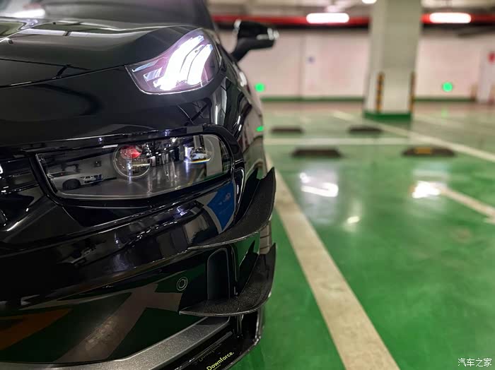

一边改好,一边原厂。
颜值也不错。
近光效果。
远光效果。

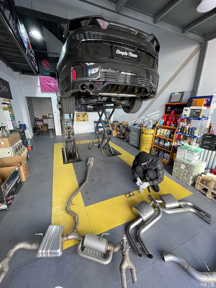

【GV Exhaust钛合金排气中尾段】

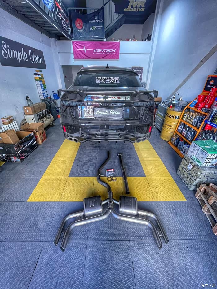

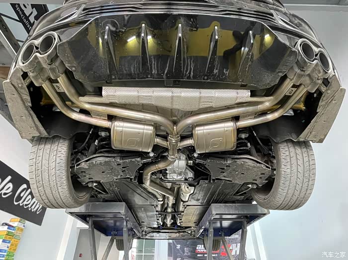

03+原厂排气效果已经很不错了,但共振实在有点受不了。GV排气在03+圈里也算很牛了,号称无共振,放血搞了一条钛合金中尾。
Gusto联手Vanhool于2019年开启全新排气产品的开发,两家公司的首字母组合相加,于是就诞生了名为GV的高性能排气品牌,品牌定位于中高端市场。
商家文案,Vanhool还是听说过的。
和原厂对比。
说一下声音效果,钛合金材质更轻更薄,排气声浪更清脆,没有了原厂的低沉,共振多少还是有的,但小了很多,耳朵没那么难受了,声浪音量提升一丢丢。
做工完美。

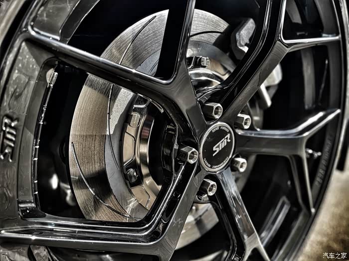

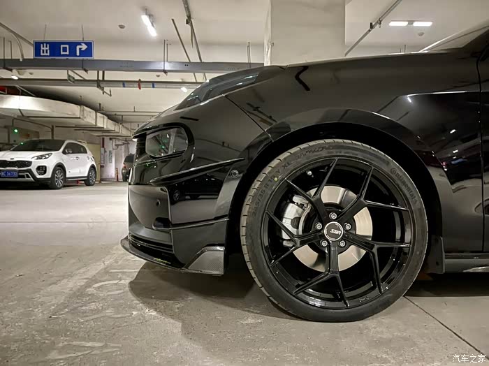

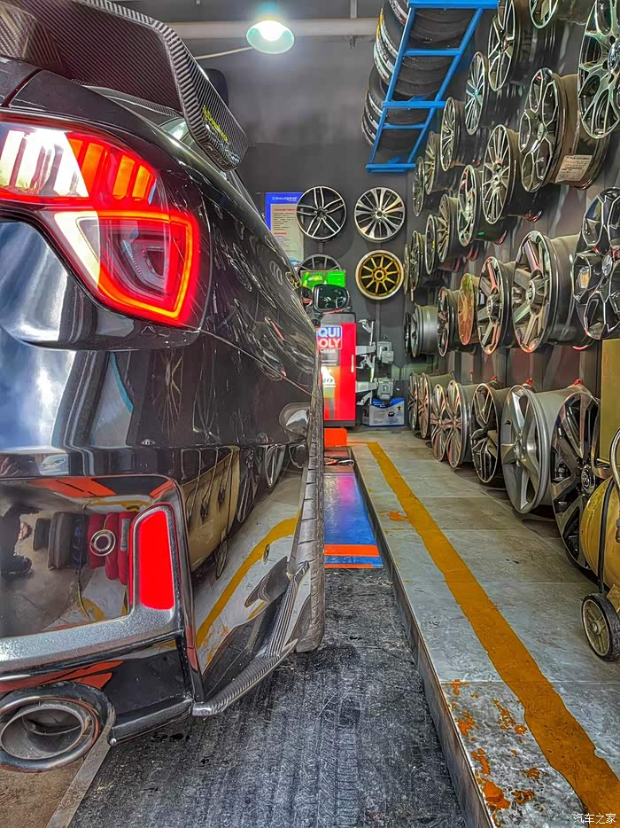

【STAR FKSS锻造轮毂】

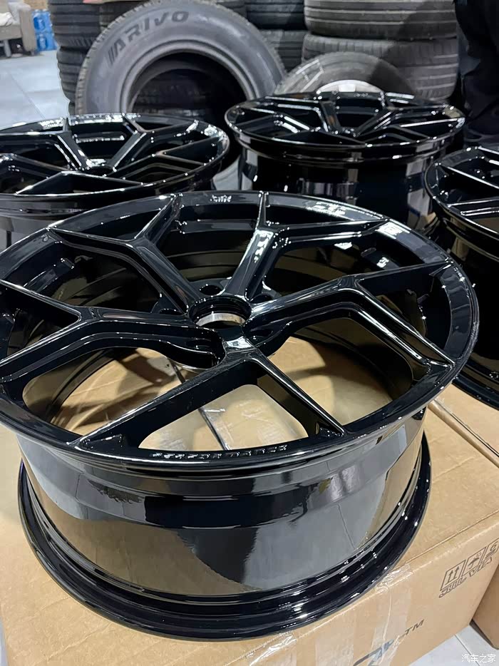

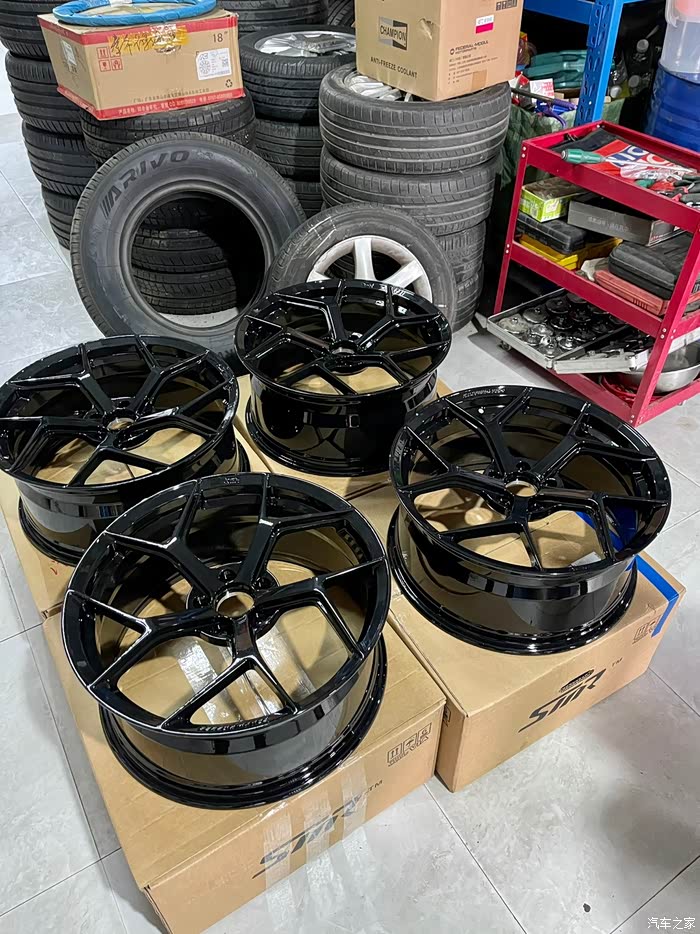

03+原厂就是锻造,要升级当然还得是更轻的锻造!STAR轻量化锻造国内04圈里也是很有名了。重量轻,价格也不算太贵,穷改必备。
做工不错,重量很轻。

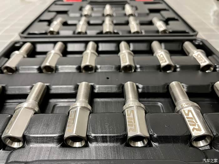

送的钢合金螺丝。

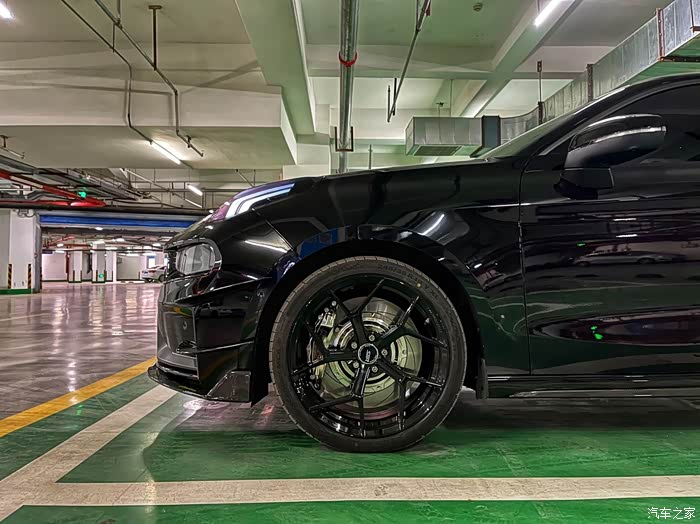

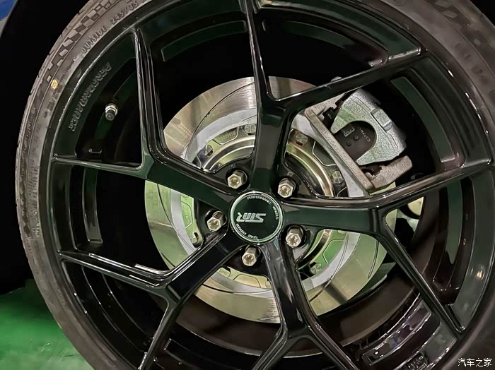

数据8.5J ET38,不完美,有点突出车身了,应该听大神的ET40或42。
显得原厂刹车更小了?怎么能不改大卡钳呢?大六卡钳安排。

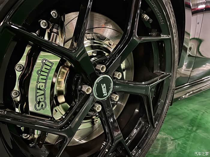

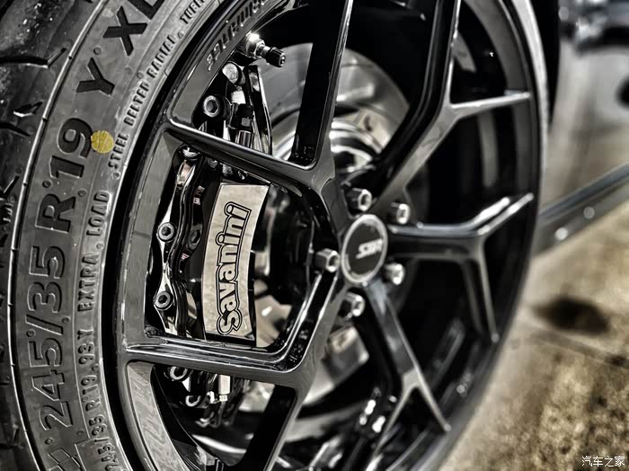

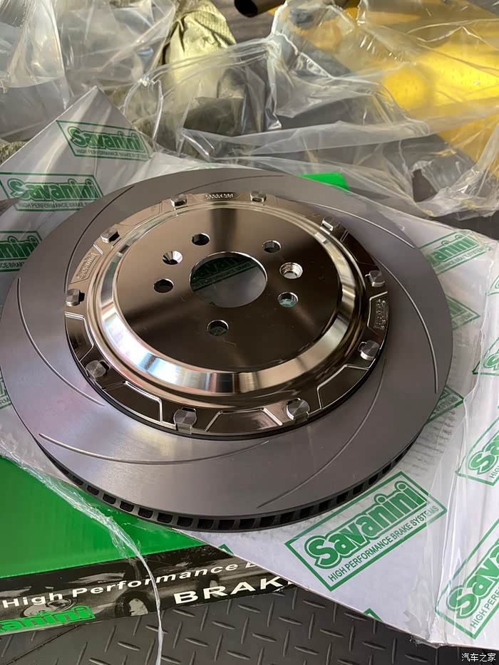

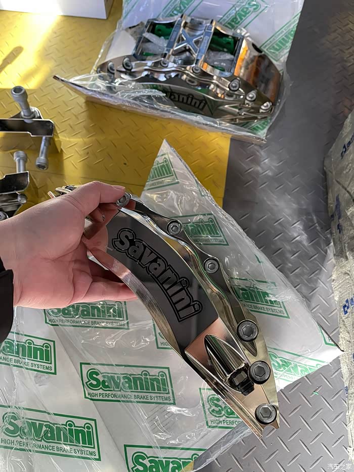

【SAVANINI S67A大六活塞卡钳】

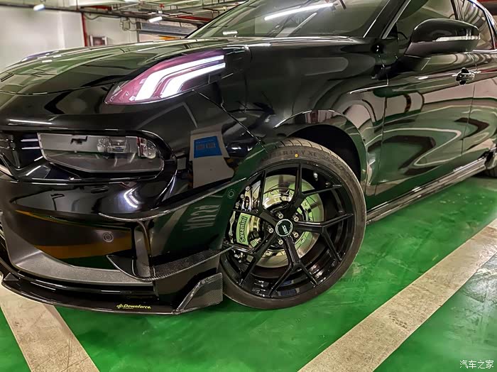

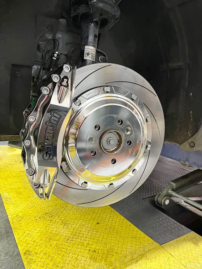

资金不足,上万的Brembo、AP安排不起,支持一下国货吧,萨瓦尼尼的颜值在国产卡钳中绝对算出众了,仿ENDLESS造型,再配上闪亮的电镀银,骚气啊!
卡钳 合头 桥位,全部定制电镀银!主要是看腻了千篇一律的红色黄色卡钳。

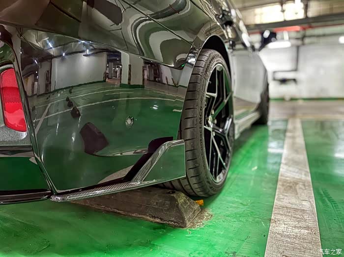

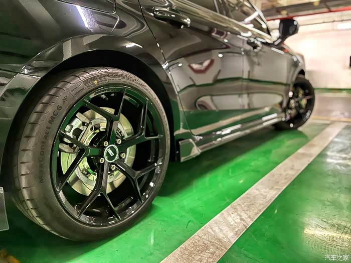

前盘380,后盘355,后轮原厂卡钳中心一圈磨不到,时间长了肯定生锈太丑,喷了铝防锈剂,目前看还可以,不知道时间久了会不会掉。
说下感受,脚感很好,很线性,但制动力好像并没有提升太多,可能原厂刹车已经相当给力了,新刹车皮也需要磨合一下吧。无所谓,我本身就是为了颜值,为了好看才换的,也不会下赛道,走街买菜足够了。

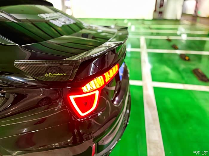

最后就是一些小件儿,碳纤维顶翼,风刀,大眼睛行车记录仪。
唯独还没有改一低遮百丑的避震,现在好像只有绞牙和短弹簧可选,气动不想再玩了,毕竟家用为主,带着老婆孩子到处跑,太硬太低都会造成困扰。哎,向生活低头,以后再说吧!
褒贬不一风刀,很多朋友都说丑,买来是比想象的要大。还好吧。

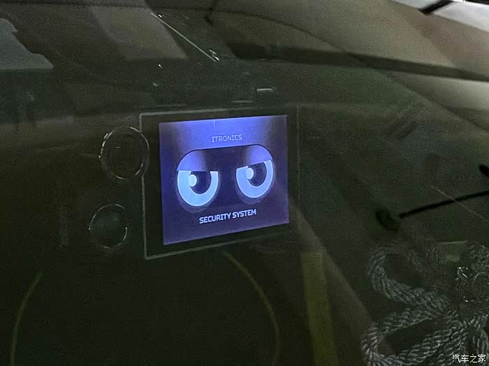

很有意思的韩国大眼睛行车记录仪,前后双屏,停车监控会显示动态大眼睛,识别到动态会变成红眼开启录像。

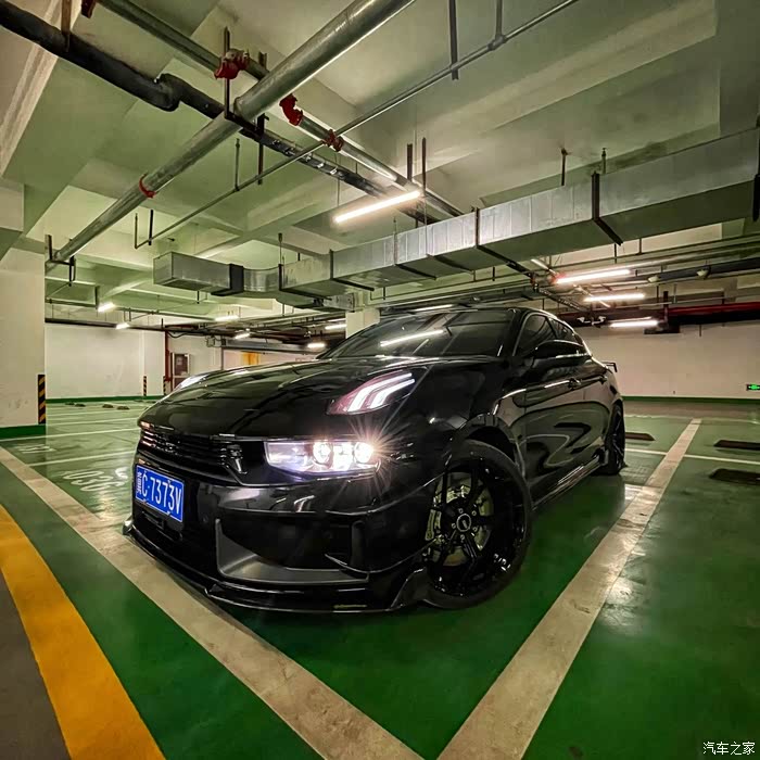

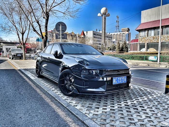

最后的最后,再来点图吧!
