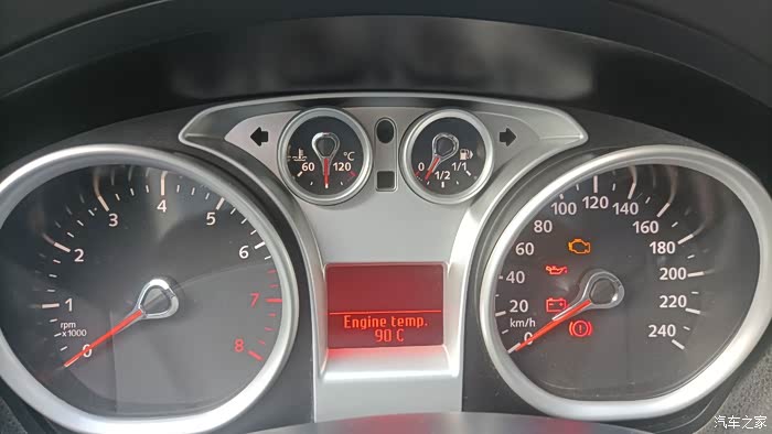

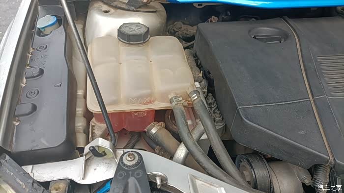

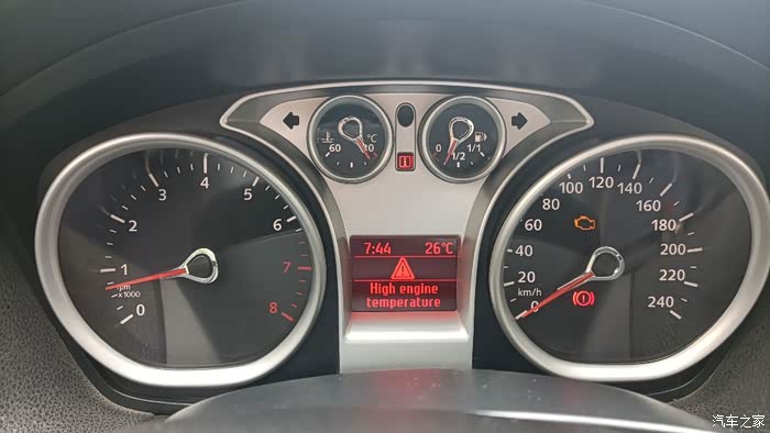

     早上下雨,刚开始倒车,老婆打着雨伞上车说了一句,是不是开锅了,怎么看见发动机舱帽白烟?我一听就说不可能吧,这才刚启动不可能开锅吧!拉着一车人开着空调上班,单位到家只有4.5公里,到了单位刚把车停好就听见仪表报警声,一看显示发动机高温预警,我重新关机再启动,轰几脚油门有报警了,以为雨天是不是传感器受潮了?打开机舱看冷冻液也不少啊,轻轻的把水壶盖子扭松一点,这下好了,冷却液冒着白气全部呲出来了淌了一地!现在想起来老婆早上说的那句话,是不是哪里烧了冒的白烟?这时候同事们都过来慰问,这是肿么啦?...终于等到中午,冒着小雨骑着同事电动车回家取了两瓶防冻液加满,启动后加冷却液直到加到下限,开空调后检查风扇,没有转,心里想估计就是风扇模块的问题了!到了晚上下班,一边开着空调热风,一边开着窗户,遇到红灯就停机,就这样凑合到家也没报警!

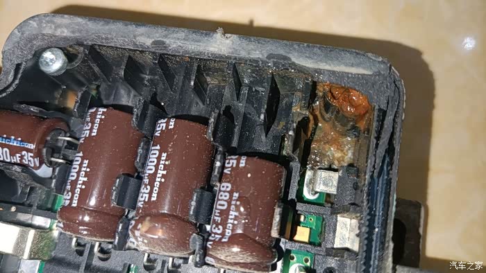

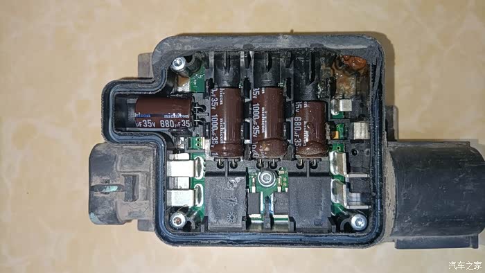

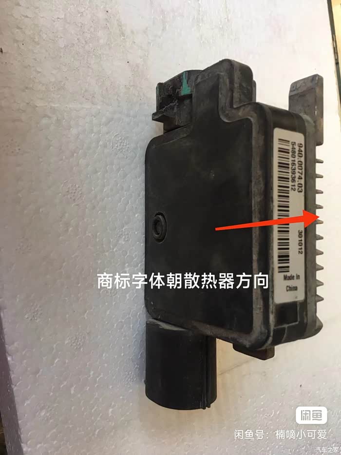

      白天在单位研究高温报警是什么引起的,有两个主要原因,首先可能节温器坏了,发动机冷却水分大循环和小循环,冷车启动一般是小循环,待跑了一段距离,水温上升后,节温器会收热膨胀打开大循环,这样冷却液就会通过前面的散热器和散热风扇降温了,如果坏了,可能水只是在小循环里徘徊,没有大循环的散热器+风扇直吹,水温上升很快,我曾经换过节温器,但是我的故障表现是水温上升慢,特别是跑高速一般就70度左右,今天我看冷却液回流没啥问题,就查风扇问题,中午没时间跑,就冷机启动后打开空调,散热风扇不转,晚上回家发动机温度高了也不转就说明风扇问题,风扇问题又分两部分,一个是风扇电机本身损坏了,另一个是风扇控制模块坏了,通常模块损坏几率比较大,于是拼多多买了副厂模块,等到货了换上看看好不好吧!
发动机高温报警了,头一次遇到这种情况,好在已经到了单位

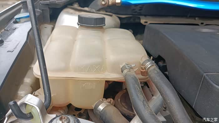

扭开壶盖高温高压的冷却液全呲出来了,淌到地上混在雨水中红色一片!
中午回家拿了两瓶防冻液才加到下线,全当更换防冻液了😁

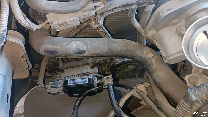

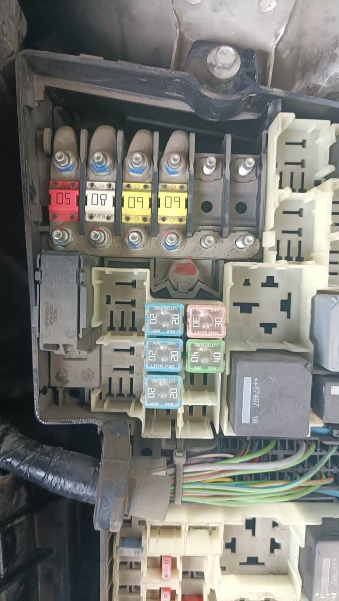

把机舱保险丝盖打开,第一个红色50就是风扇保险丝,看上去没有损坏痕迹

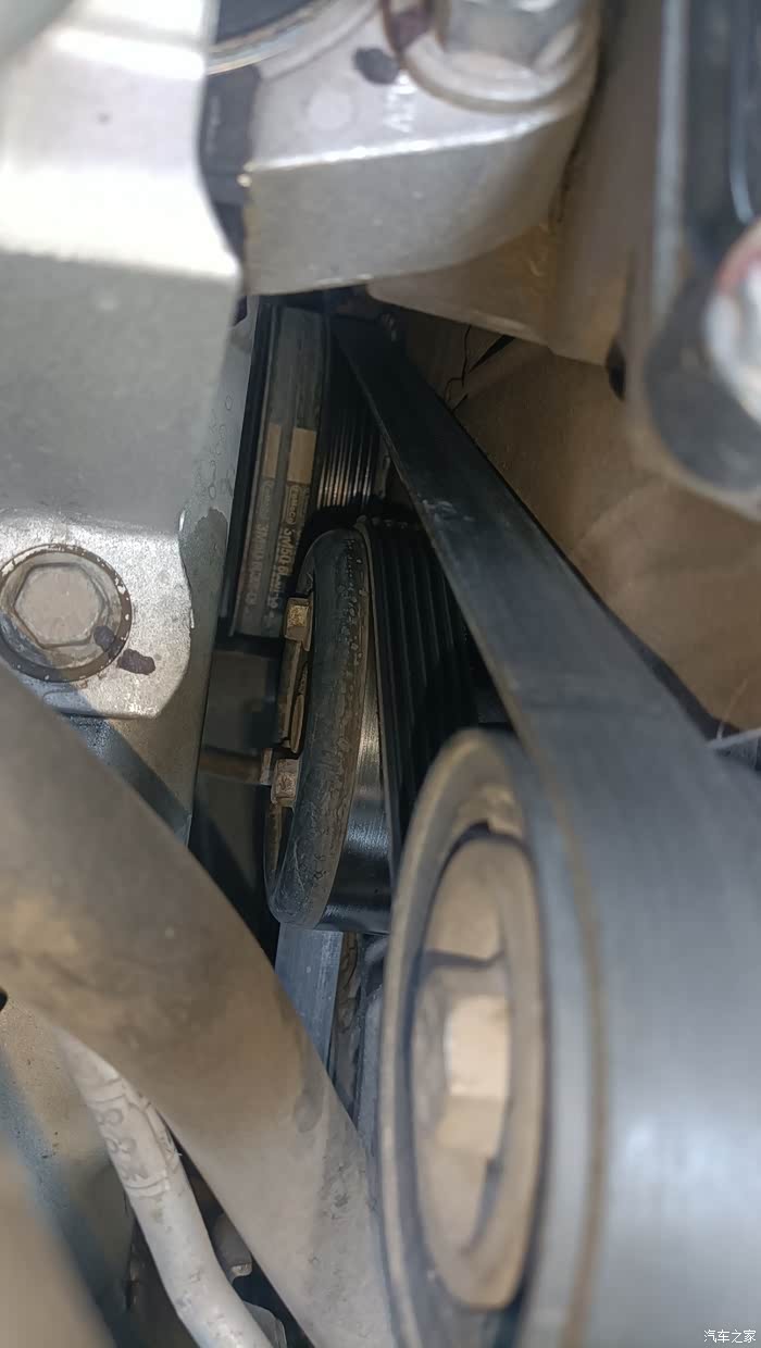

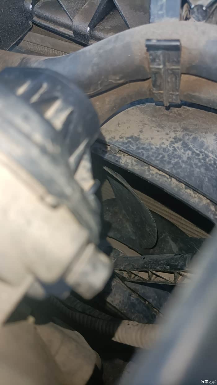

发动机和空调皮带也没断,说明水泵还在工作

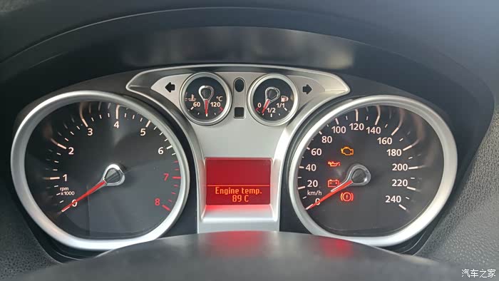

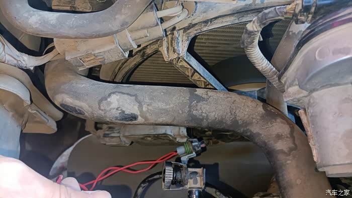

冷机启动开空调风扇不转,单位到家水温升高后,风扇也不动,说明高温主要原因是风扇方面的

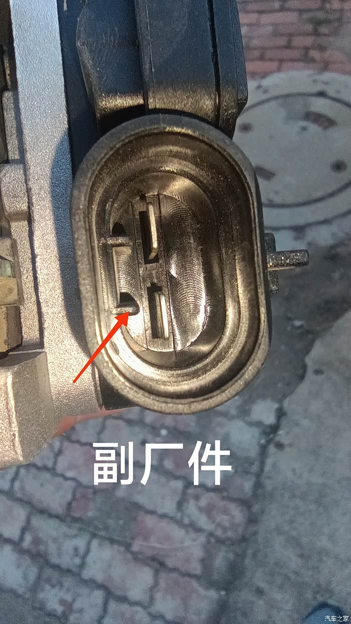

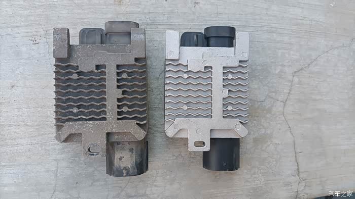

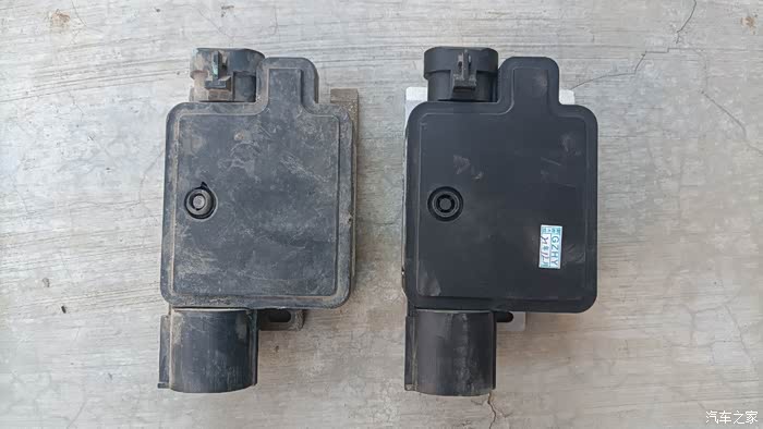

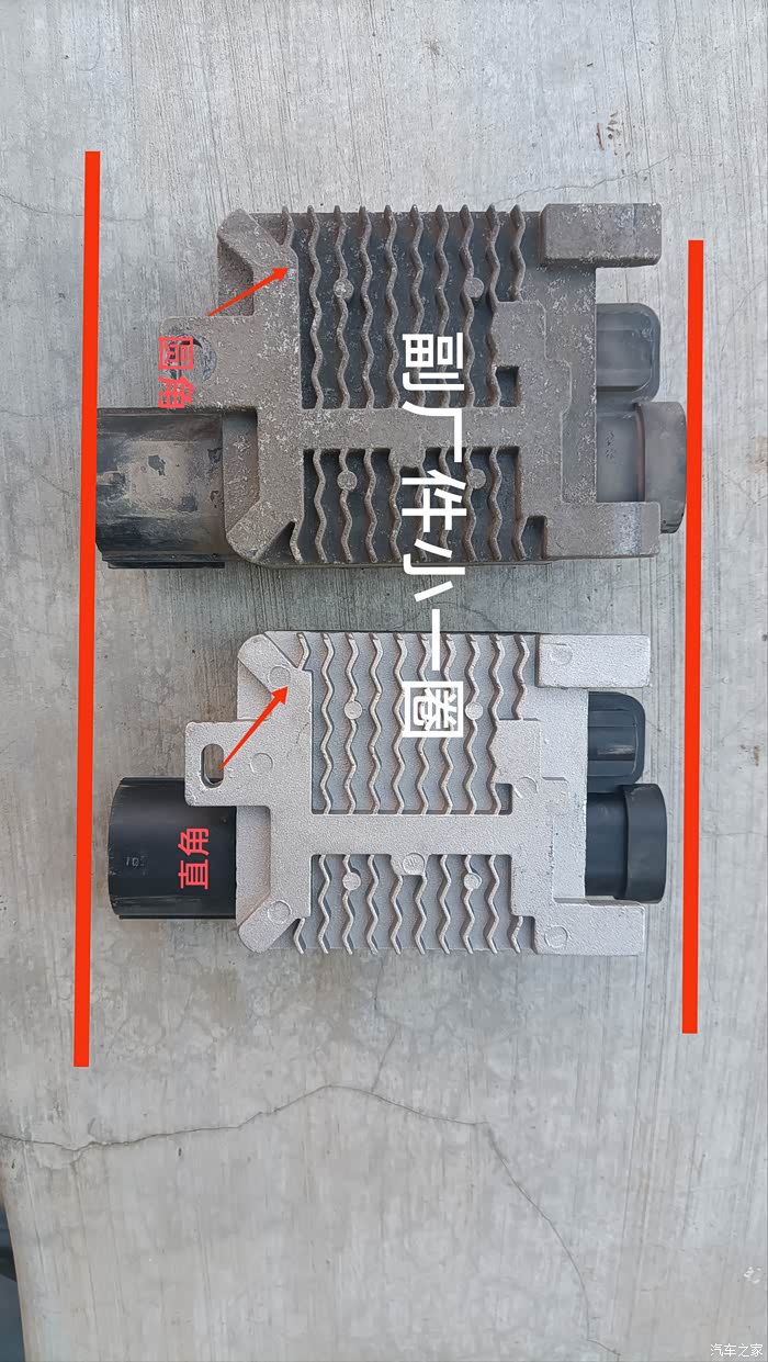

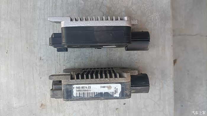

拼多多买了一个风扇模块,优惠后51元包邮!说句购买心得:很多配件标价很低,但是点进去看选项,里面会有专业厂,台湾精品,原厂品质等,价格不一,我认为这些选项其实都是卖同一个货品,就骗那些以为一分价钱一分货的买家!搞笑的是好几个标着低价的商家一问,最便宜的那款都没货,他们标低价就为了吸引你进去问!
