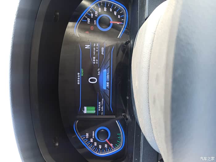

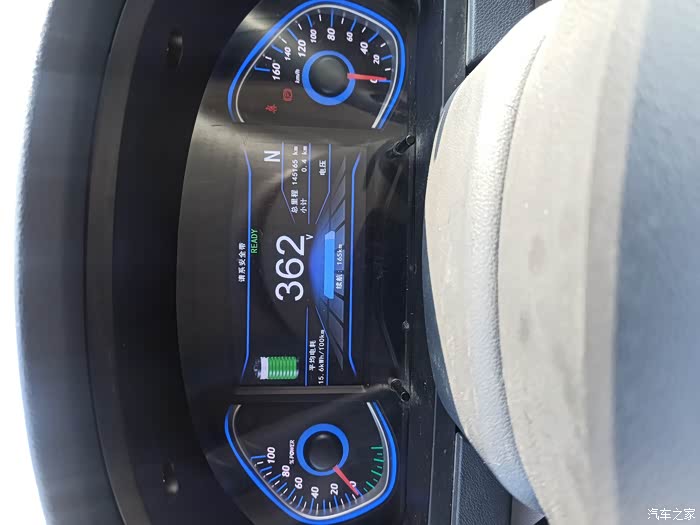

北汽ev200 充满电显示179 拔掉充电器,开钥匙门儿又显示84%的电量,这个车电压是不是太低了?压差有点儿大。需不需要维修啊?

367低了

我的今年冬天也出现了, 我怀疑是气温低, 电池充电回压造成的. 就是电池内阻高了, 但不影响一致性. 使用时避免大电流快充快放,这会加大电池衰减.

我的只有这些

我的夏季充到94%续航200,冬季只能充到84%

这个压差可以,这个压差可以,气温低都充不满,
