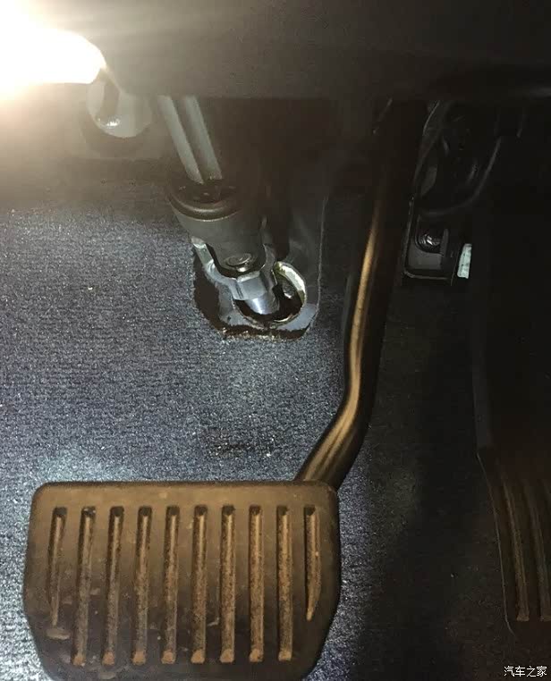

方向盘转向异响的主要原因:
1、转向管柱不润滑,摩擦力大。
2、检查转向助力油少了。
3、检查万向节是否有问题。
4、底盘悬挂平衡杆吊耳胶套老化变硬。

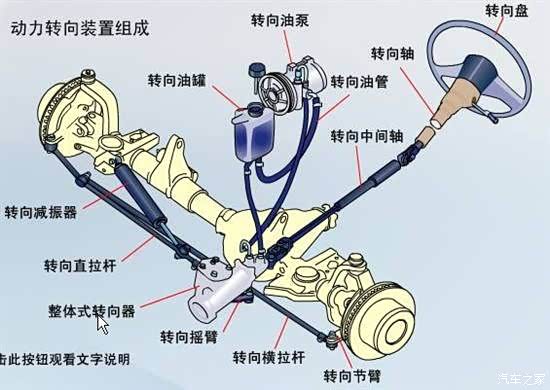

方向盘异响原因和处理方法:
1、转向横拉杆球头老化、有旷量。更换转向横拉杆球头,且做四轮定位。
2、方向机防尘套漏油。更换防尘套或者重新打黄油。
3、转向机故障。可能是转向机配合齿轮间隙过大造成的,需要更换转向机。
4、助力皮带松紧度不当或老化,需调整皮带松紧度或者更换皮带
