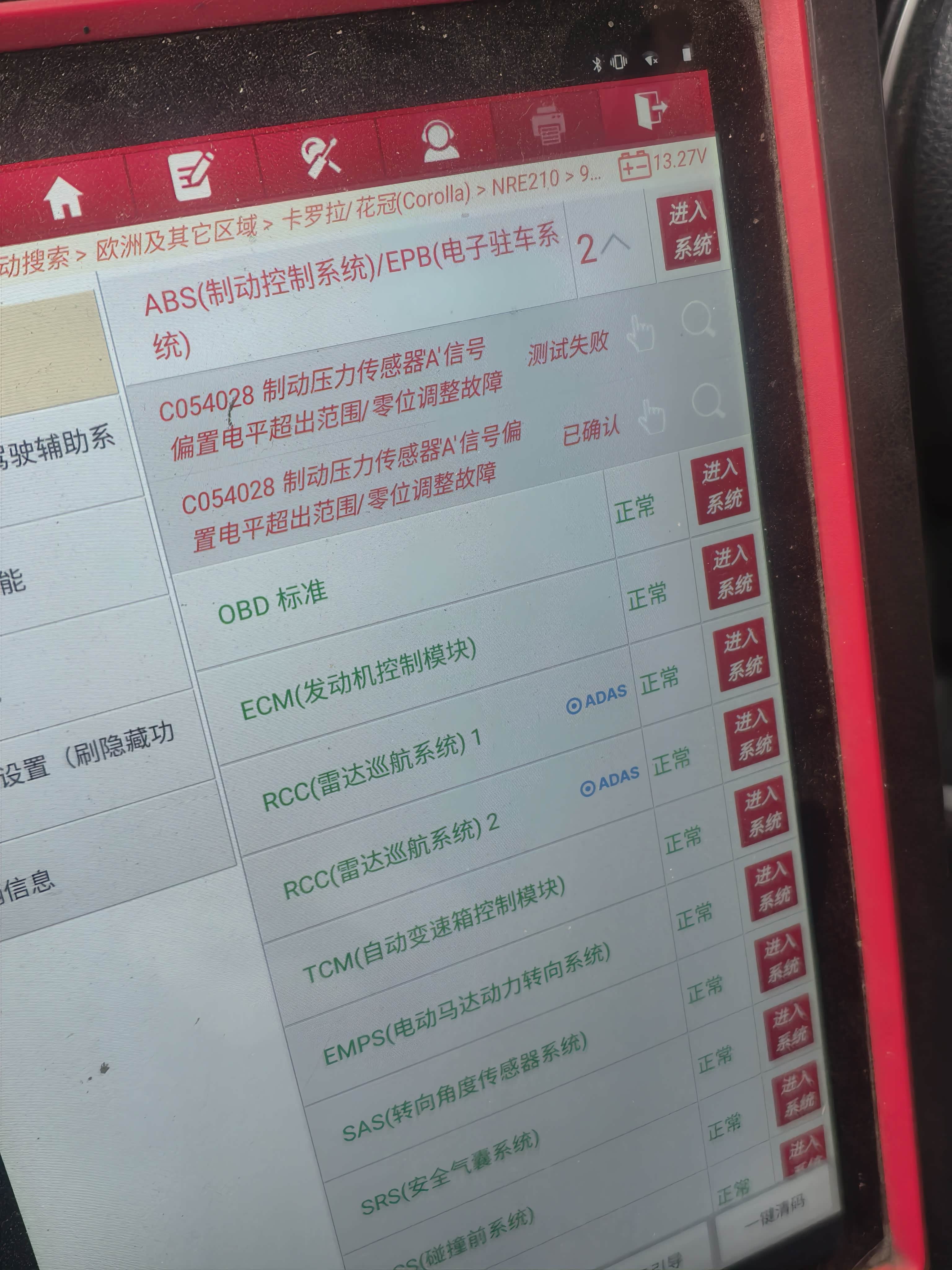

卡罗拉报c054028故障码,是哪里的问题啊?

这个故障码就是刹车压力传感器零点偏移了,应该是传感器脏了或者数据跑偏。先去修理厂用电脑做一下传感器复位校准,不行就检查刹车总泵上的压力传感器,换个传感器就能修好。
2026-05-16 01:05:23
既然有故障码了,肯定是正在维修中,维修人员应该是知晓的。看看是不是误报,清除一下再看。该换的就换。
山东
2026-05-16 17:02:54
模块的问题
