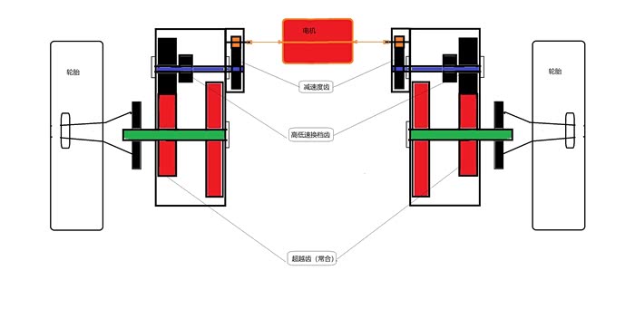

这车有人要四驱,改装厂报价格3-5万,如果自己改前驱为电动,会是什么情况?直接把福顺的前桥改大通(一切节约,用现成的东西)因为它带驱动和转向系统
,电机用五菱电动车(96V20kw),只是改为特殊的短时间使用,这个要求在五金厂比较多的地方,找加工厂比较方便。在年审的时候把电机和两边的传动轴取下来就...........。在齿轮中用了常啮合超越齿轮,这样就不需要差速器了;就是当需要启动车辆或者爬慢上坡在时候,一个电动开关就可以让电机一起出力,在极端情况下,要求脱困的时候,用高低速换档齿。
