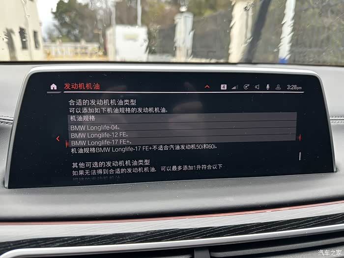

车型:2021款宝马730Li M运动版
发动机:B48B20B
手册适用机油标准:LL-04、12FE、17FE+
当前使用机油:壳牌代工4S原厂5w-30

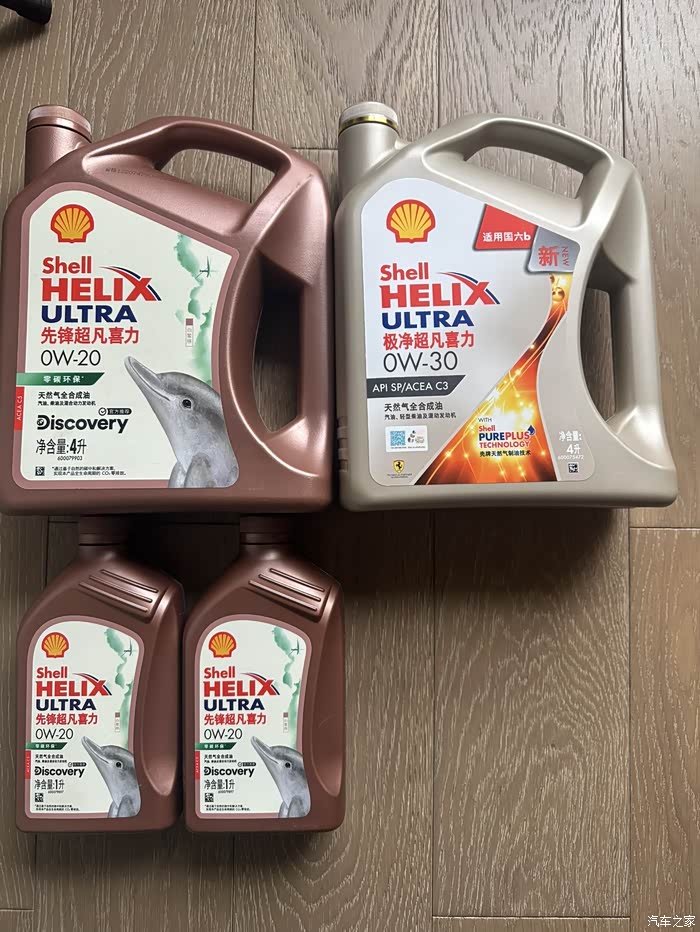

鉴于车辆快要出保,希望换一款保护性能更好的机油。查询发现19FE认证应该是宝马当前最新的标准,但不知道是因为车机信息未更新还是这款机头的确不适合使用19FE?如果在先锋超凡欧系0w-20(带17FE+认证)和极净超凡喜力0w-30(带19FE认证)两款机油中选哪个更合适?

要我肯定选极净不说别的起码产品定位就比先锋高一档

如果是21款的b48,原厂初装油是020的,我检测过。19fe还是高粘度30,个人觉得用符合ll12的030合适,目前来看ll12的油都不错。

这这两款油都是壳牌高端产品,也有宝马认证,应该是都符合使用的。主要是看你的用车环境,如果是市区代步肯定是20好些,高速多就30。
江苏
2025-02-03 13:18:47
同b48tu,我现在用19fe的极净超凡030,感觉一般般。另外我个人感觉b48选油好难,要么感觉粘度低了要么感觉粘度高了

LL19是 B58用的

030可能更加适合,因为从粘度和耐用性来看,都更加适用

手册上写的认证都可以用,但是建议用020的,如果不放心你就用030 17fe认证的
上海
2025-02-05 08:50:07
19fe高粘度,可以看成是04认证的更新升级,优化了燃油经济型,官方的手册里面b48也是适用的

选 17fe+的 20机油
江苏
2025-02-06 15:31:13
烧机油的话就用19FE减缓症状。
不烧机油一般用17FE,激烈驾驶用12FE。
