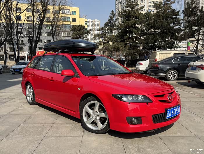

5年前在堂主视频里种草的一款车
终于在2022年成功拔草

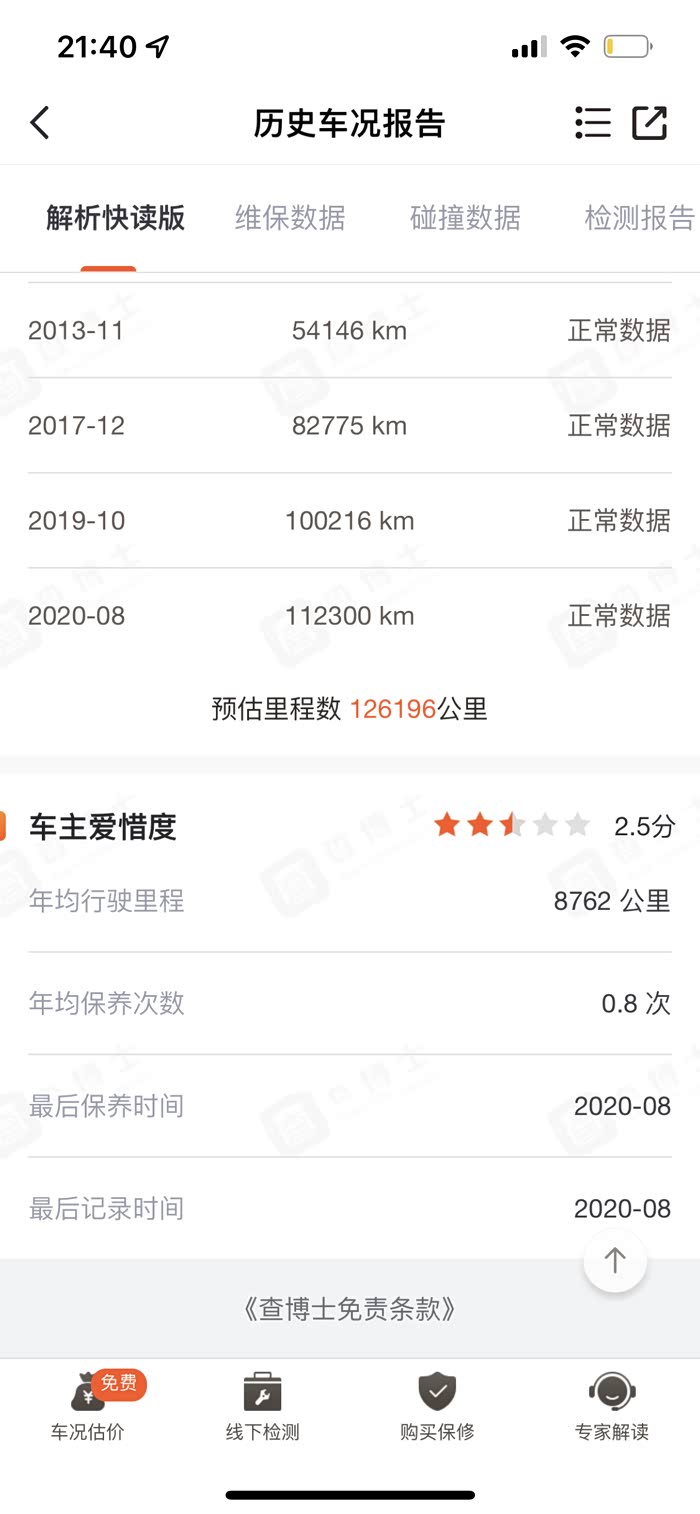

车子是2007年12月20日上牌的
一手天津户口 2020年迁入辽宁

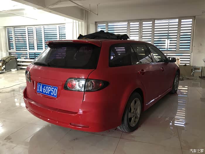

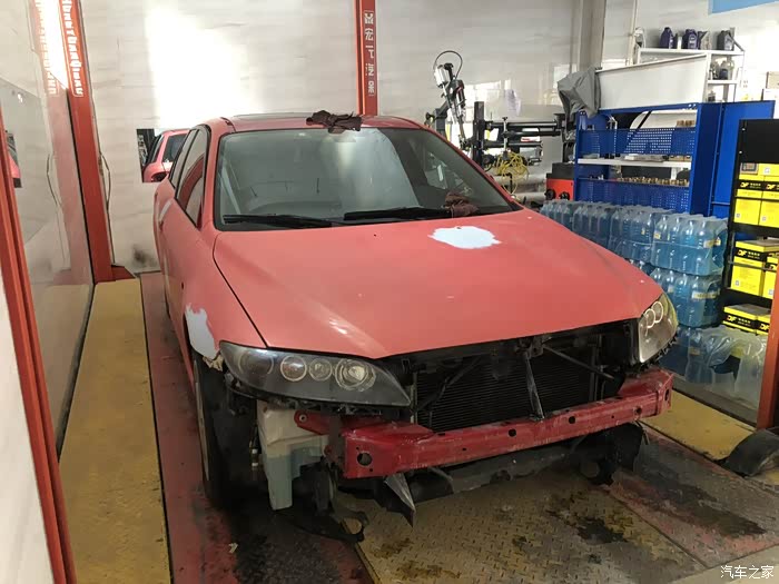

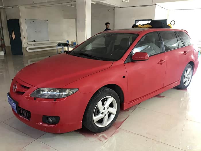

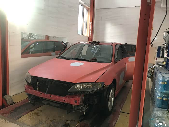

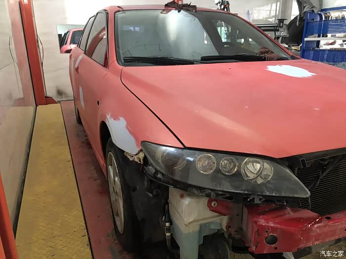

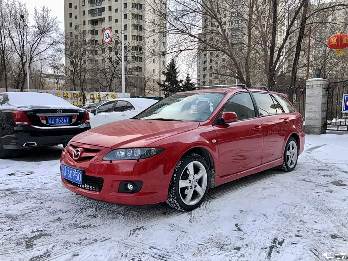

车子刚到手的时候是这个状态
检车过期了 第一件事情去检车
过户

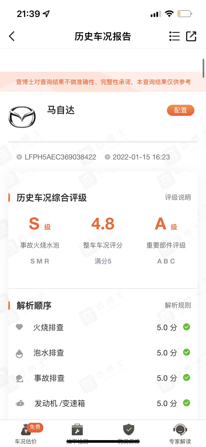

鉴定了一下车况

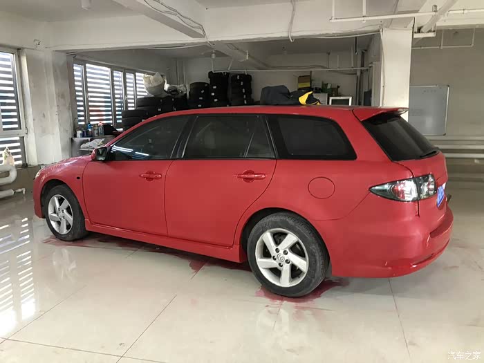

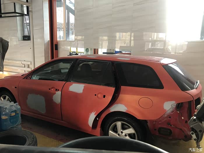

骨架板正 大顶原漆 里口原漆 其他部位都喷漆了
喷的还是大颗粒的珍珠漆 但好在钣金件没有拆卸
自己重新喷个圈漆就好
毕竟这个橙红色我的审美实在接受不了
这个年纪的老车 外观一定要素 尽可能原装

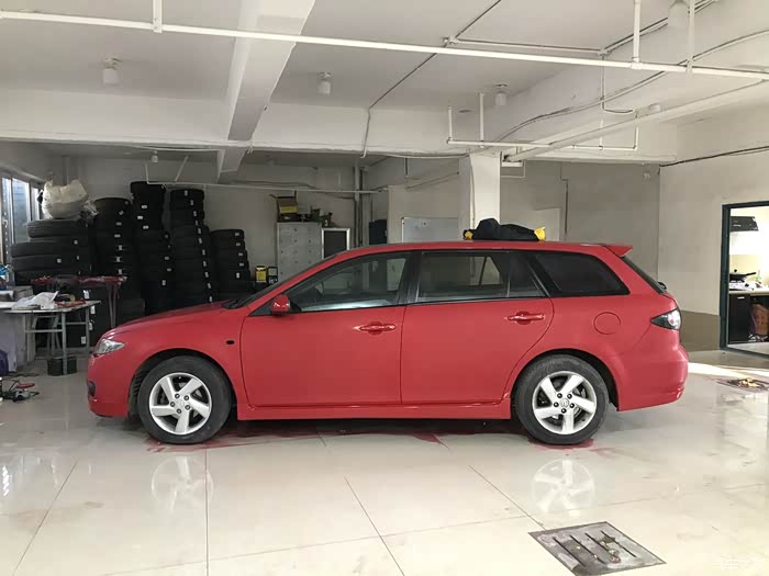

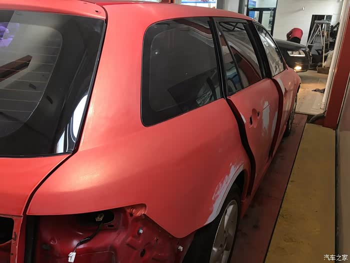

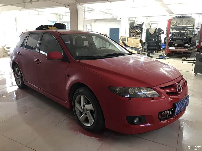

过完户进入到下一步 除大顶外 外皮重新喷漆
进入了打磨阶段 惊喜来了 腻子并不多

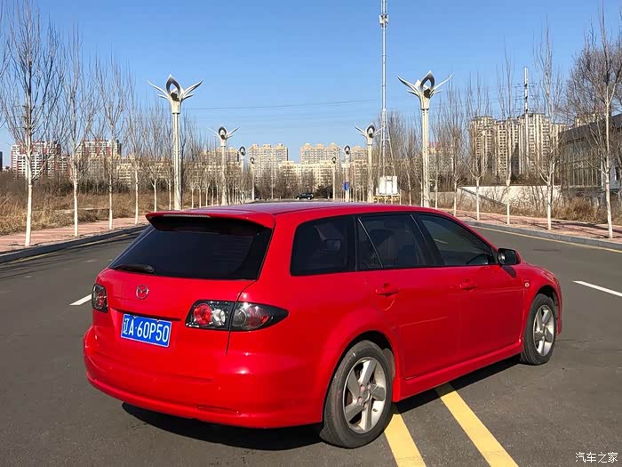

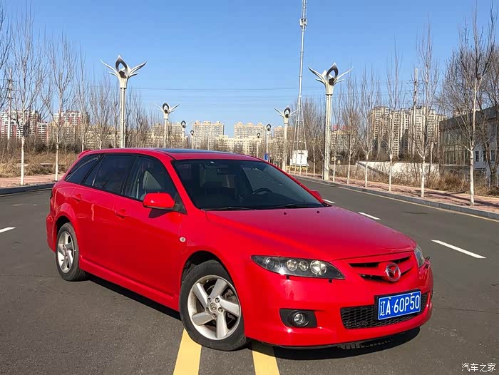

刚从漆房出来 等待抛光

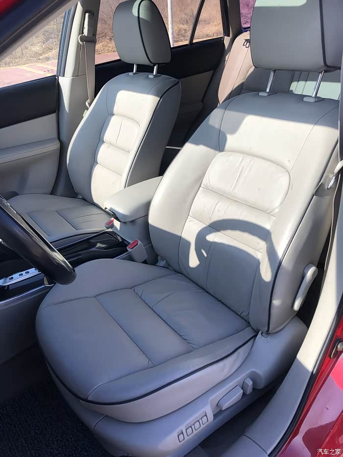

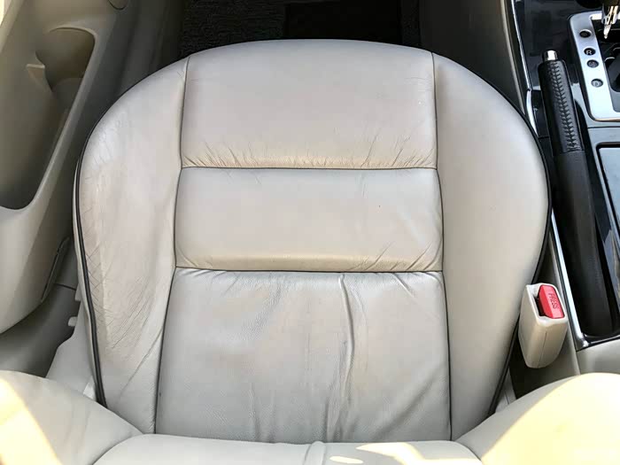

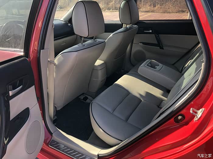

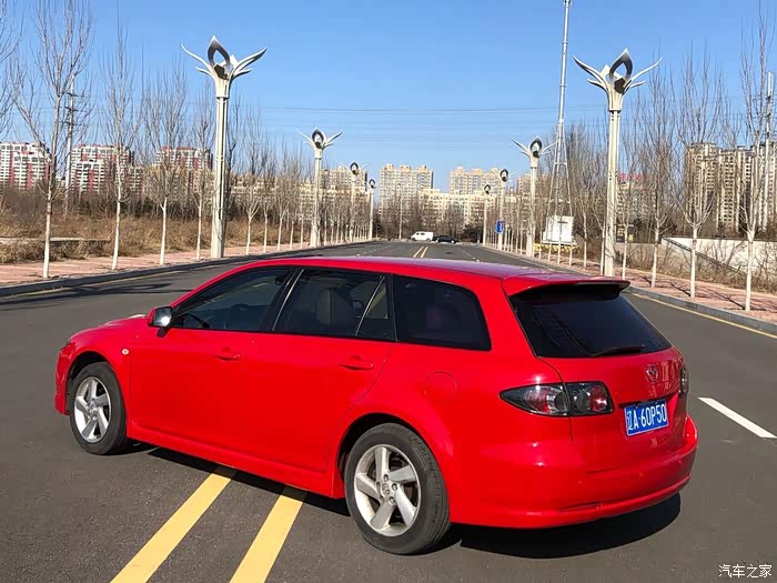

抛光完成 把内饰清洗了 简单拍了一组照片

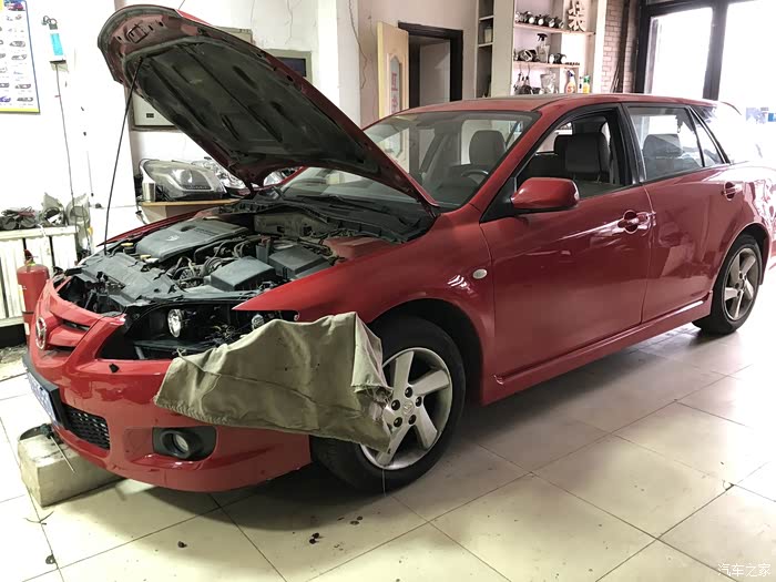

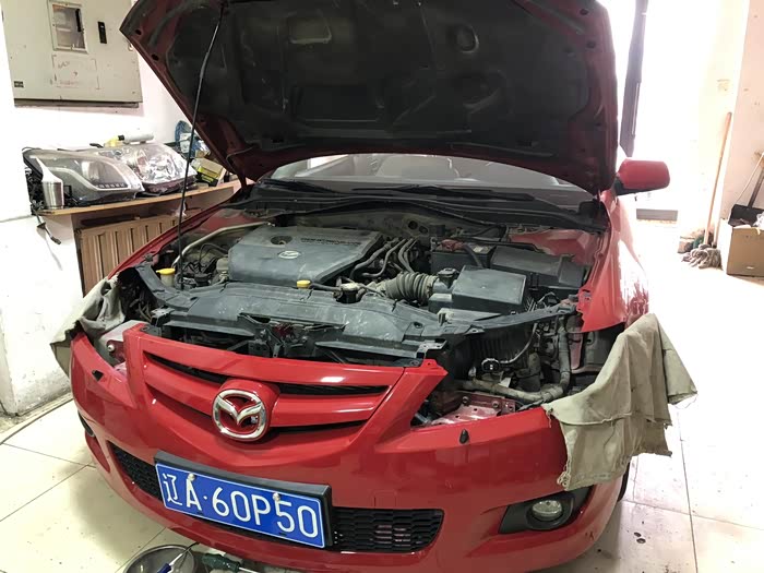

灯壳太旧了 原厂亮度也达不到我的标准
送去换了灯壳 改了LED透镜 效果棒棒哒
同时也把太阳膜撕了

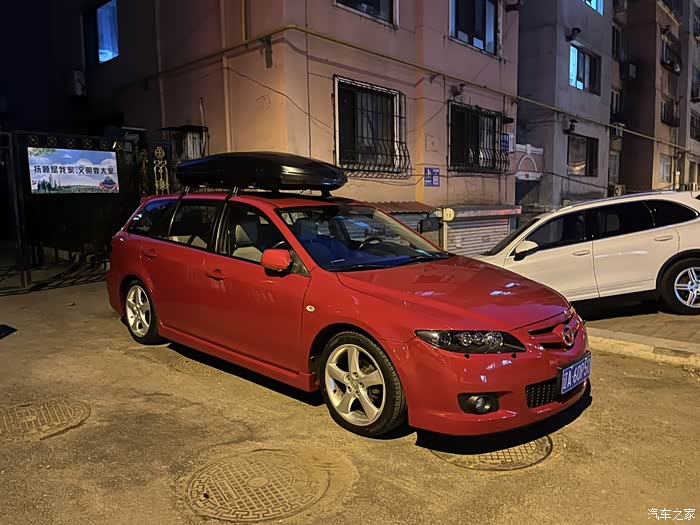

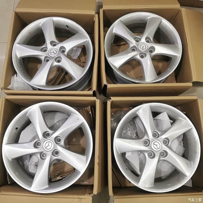

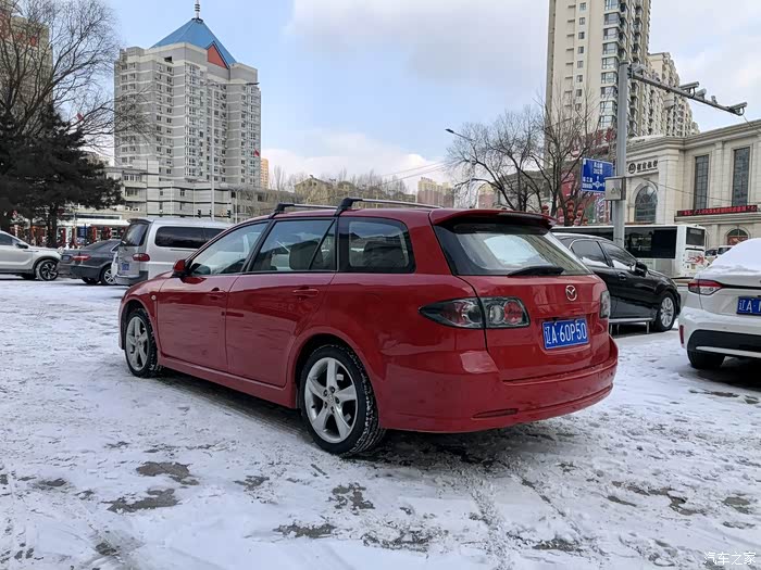

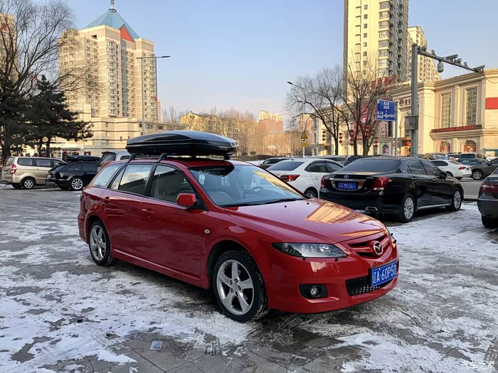

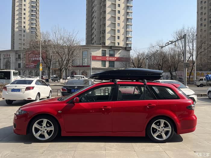

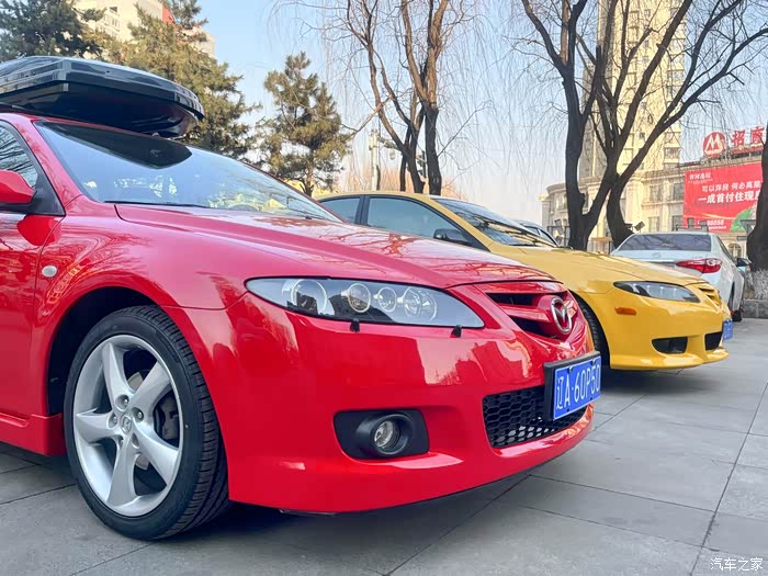

某鱼淘了四个安驰产的欧版17寸轮毂
某宝又买了四条国风新胎 安排上

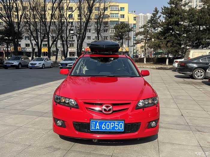

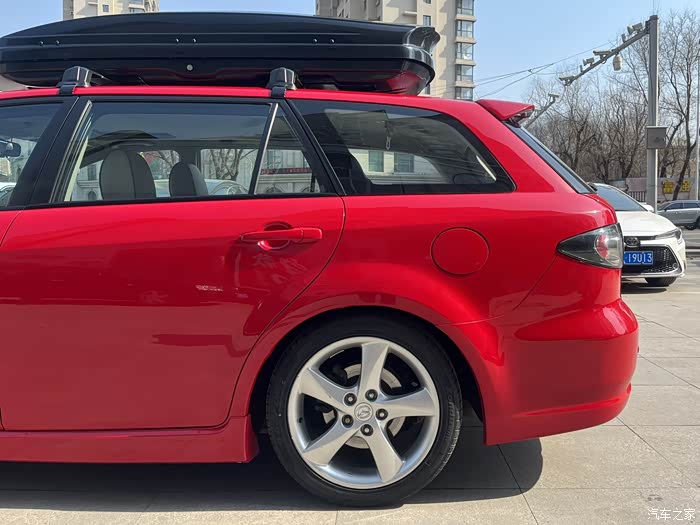

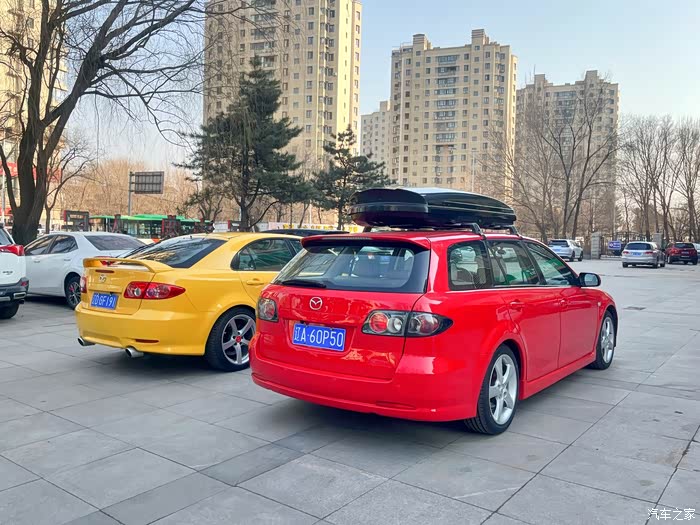

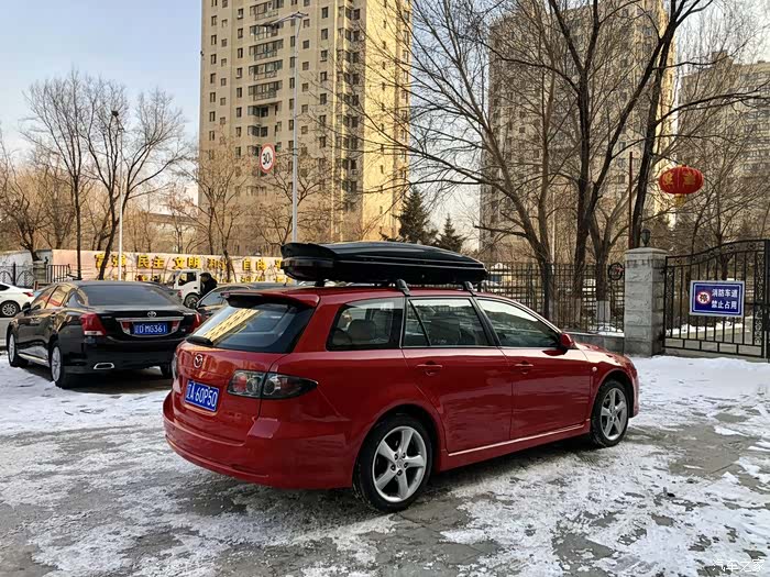

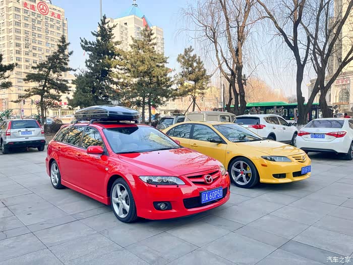

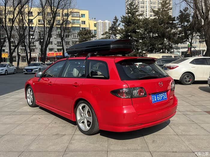

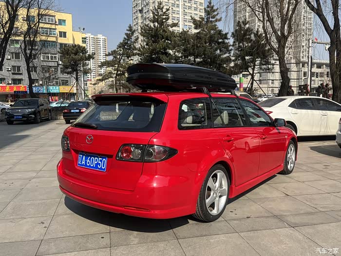

同时行李架也到了 一同上车

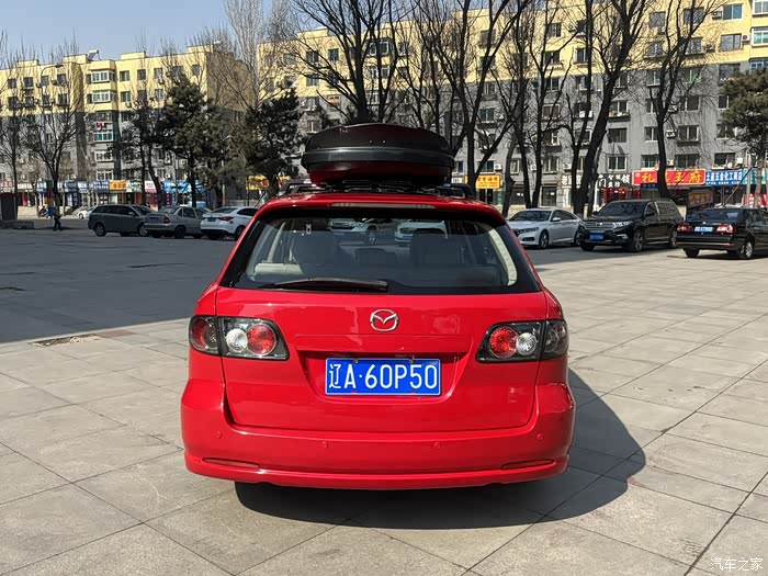

行李箱到了 自己装车

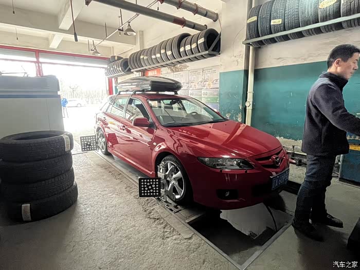

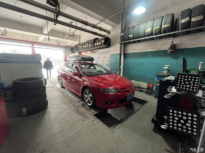

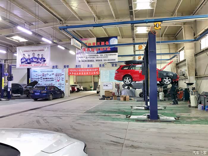

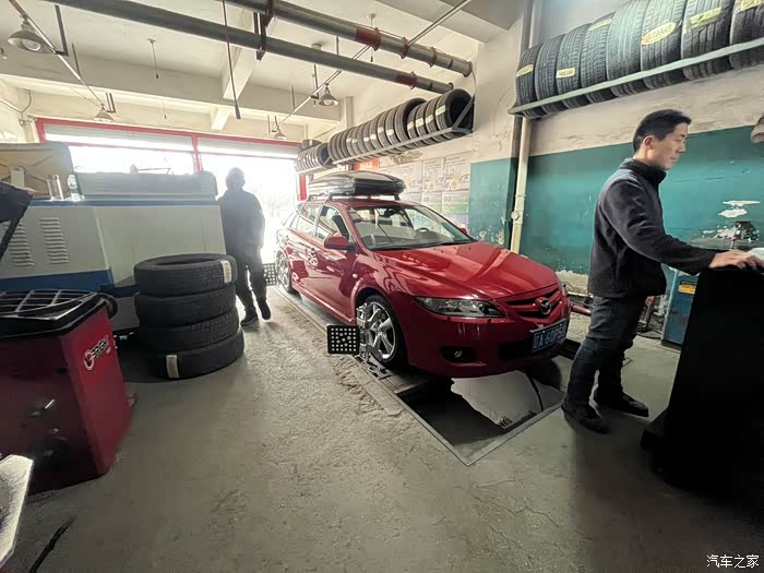

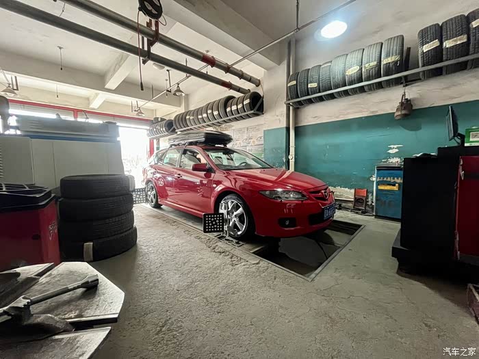

去4S店保养 换油 更换底盘件 处理机油散热器漏油
左前有异响 索性把前面每边的三条支臂都换了
平衡杆拉杆换了 平衡杆胶套也换了
底盘瞬间安静了
机油散热器直接换新总成 现在滴油不漏
4S店价格高我也心知肚明
也不是信不过外面修理厂
只不过这台车4S保养记录实在太全了
不忍心让它断掉
贵就贵点吧

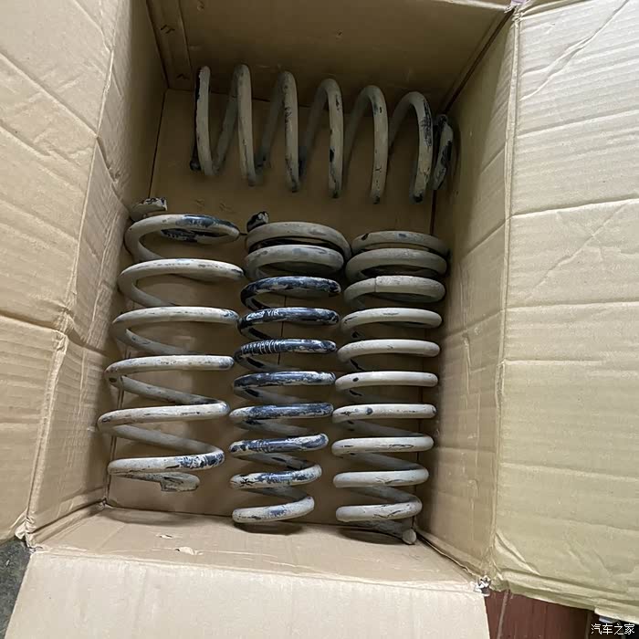

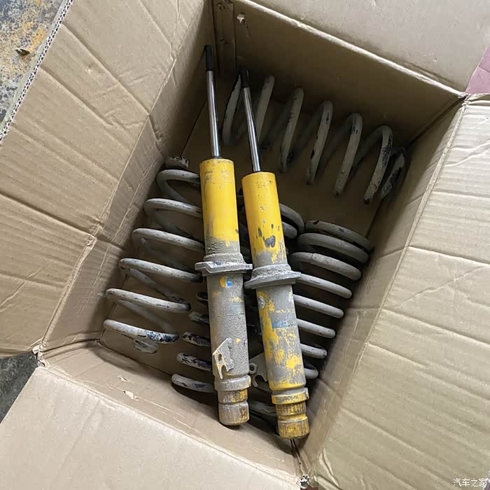

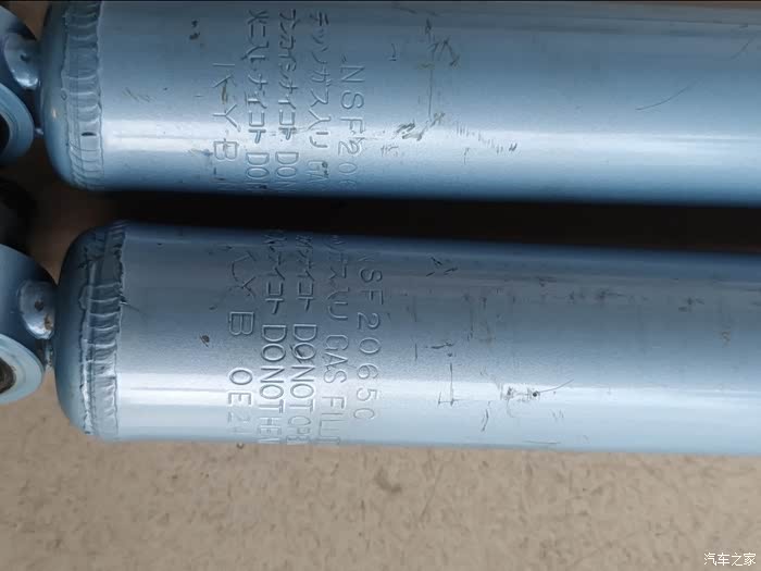

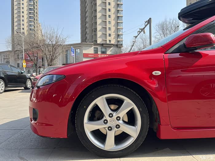

某鱼淘了半套B12
为什么说是半套
因为是四根爱巴赫短簧+两个B8前桶身
至于卖家为什么这么卖 我也不知道
虽然有点脏 但是东西一点问题没有

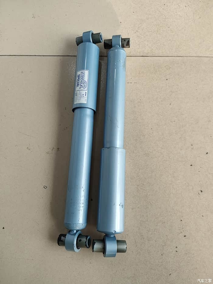

之后又在某鱼淘了两个KYB蓝桶
个人感觉虽然不如整套B8桶好
但也比后面两根桶用原厂的强

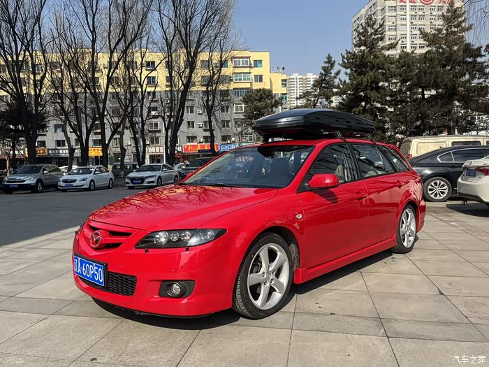

于是就这么上车了

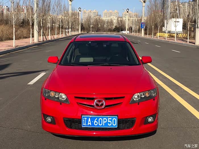

高度还是不够低
但是舒适度没得说
底盘很整

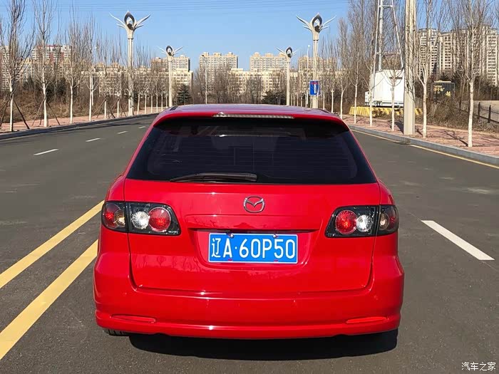

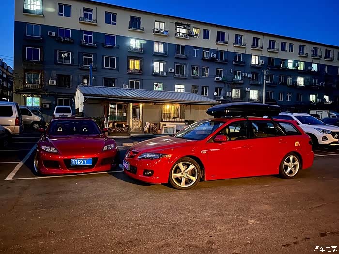

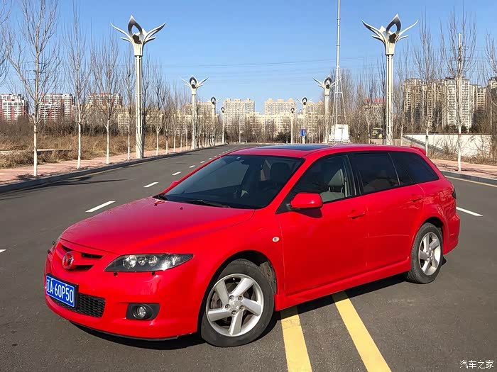

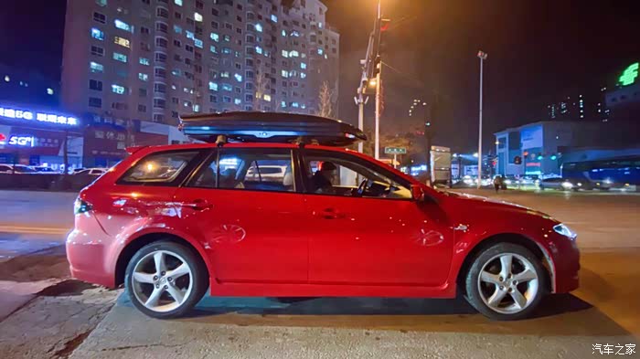

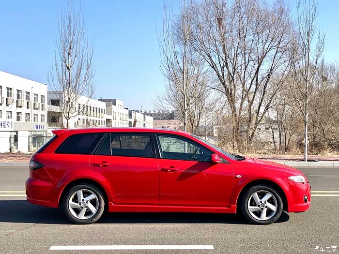

换完避震又拍了一组照片

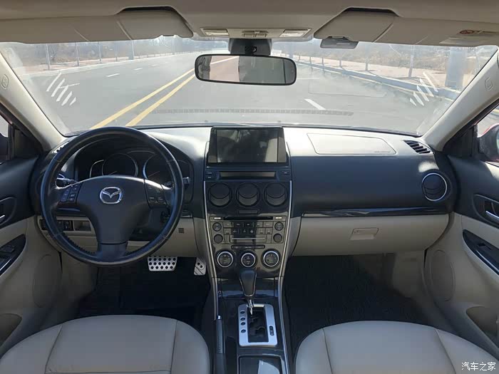

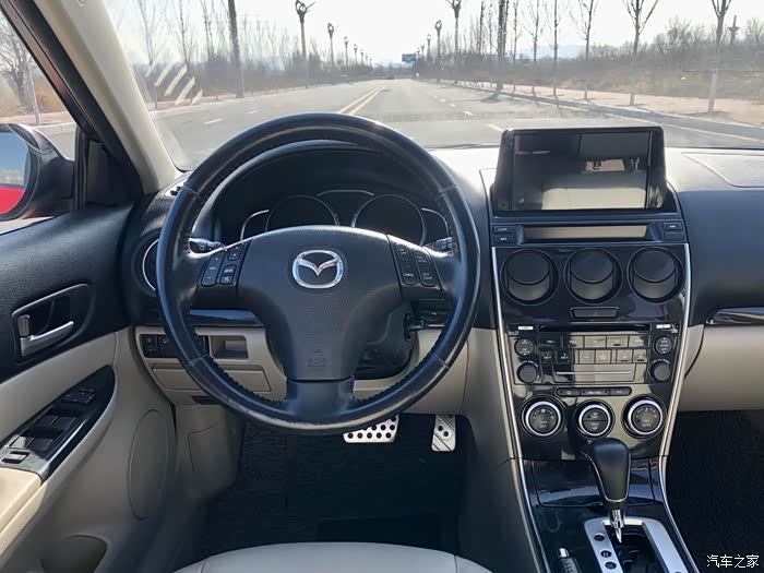

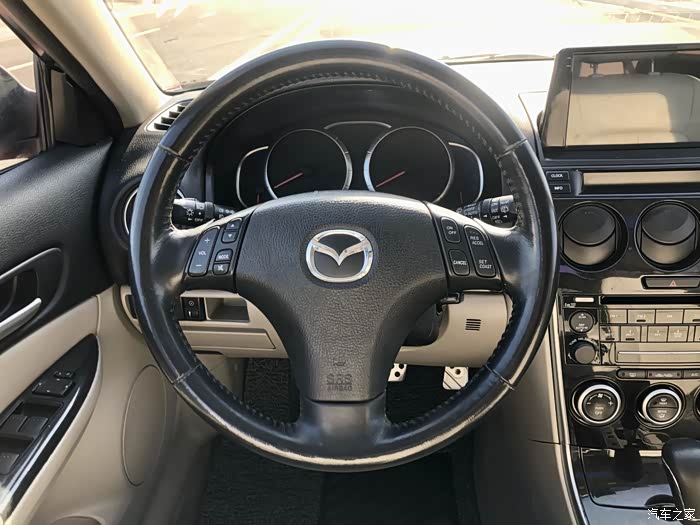

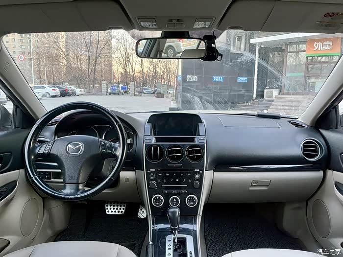

顺带着把买车带来的大屏导航换了
换成了卧屏
大屏换小屏的全网应该不多
但是没办法
个人认为大屏违和感太强了
卧屏虽然不是原厂货
但是看着协调很多
