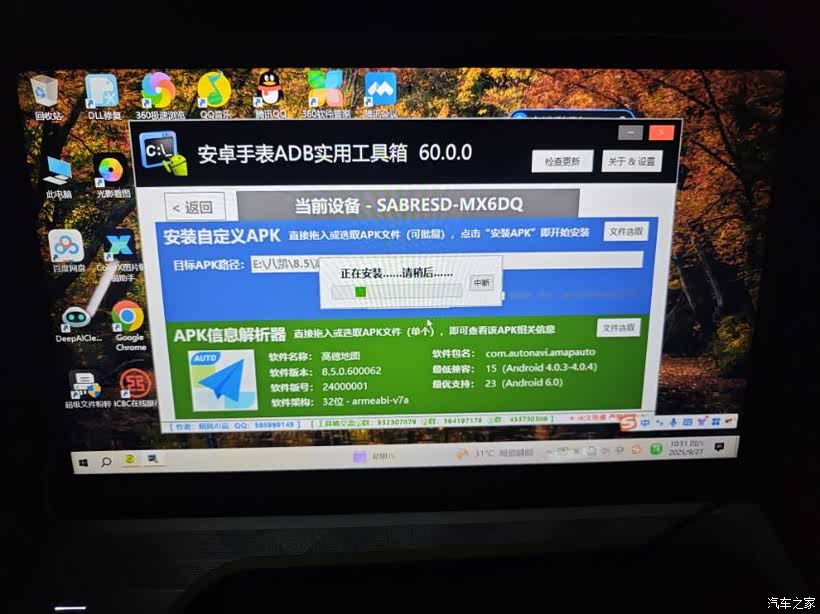

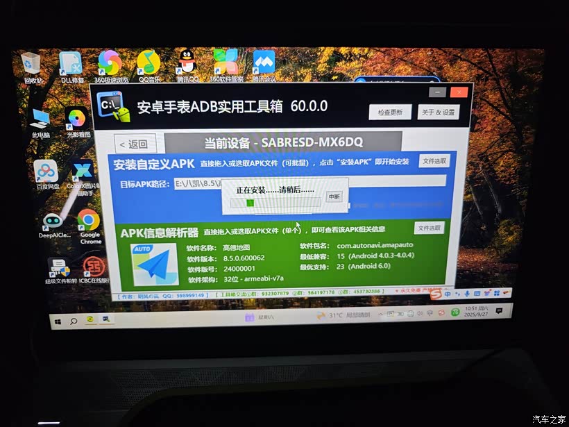

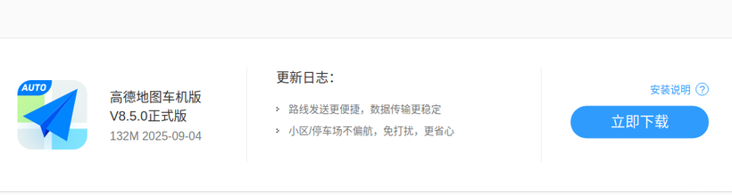

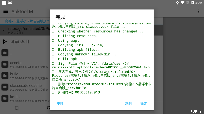

升级的方法就不多说了(论坛里找找,和升级其他版本的方法一样。),要稍微有点动手能力。在笔记本上使用ADB工具,把车载的原有高德先备份一份再卸载掉,然后安装8.5的高德。

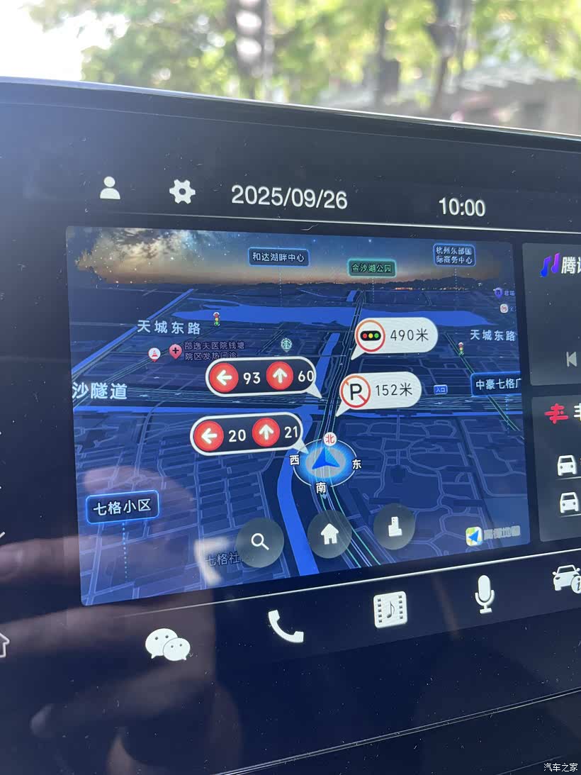

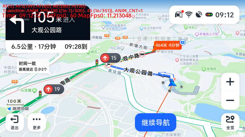

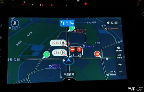

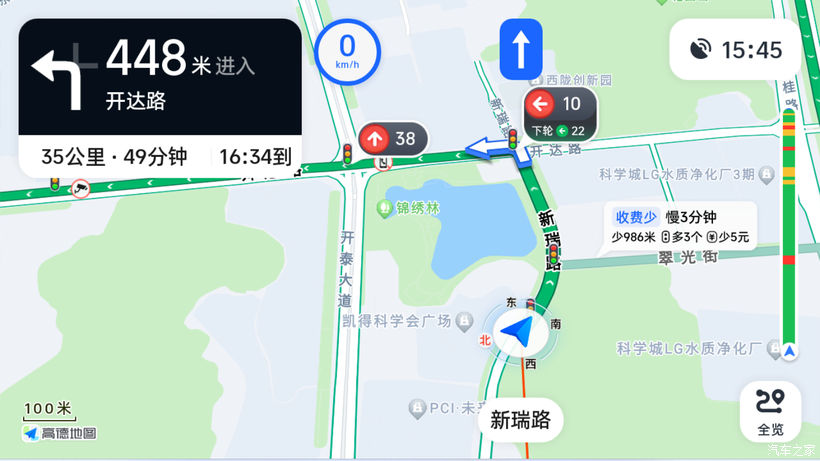

1、导航时,支持红绿灯读秒

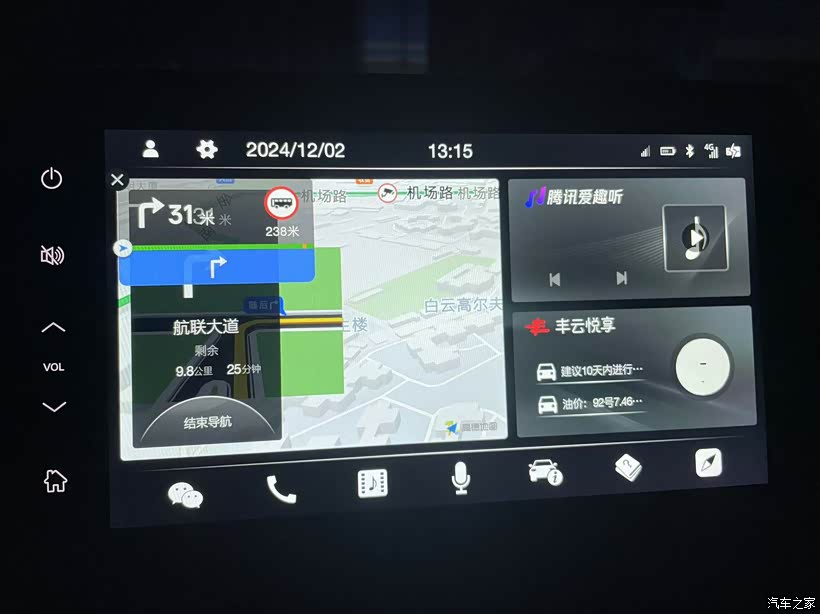

2、多了悬浮窗功能,导航时,车机在主页及一些非导航界面可以弹出路口导向的悬浮窗。车机蓝牙电话的界面未测试,应该也支持的。
3、也支持HUD路口转向显示。
4、和旧版一样,不需要额外开通车机的流量。
5、支持巡航模式(非导航)红绿灯读秒和巡航提示。
6、地图更加接近立体化了
悬浮窗可以手动关闭

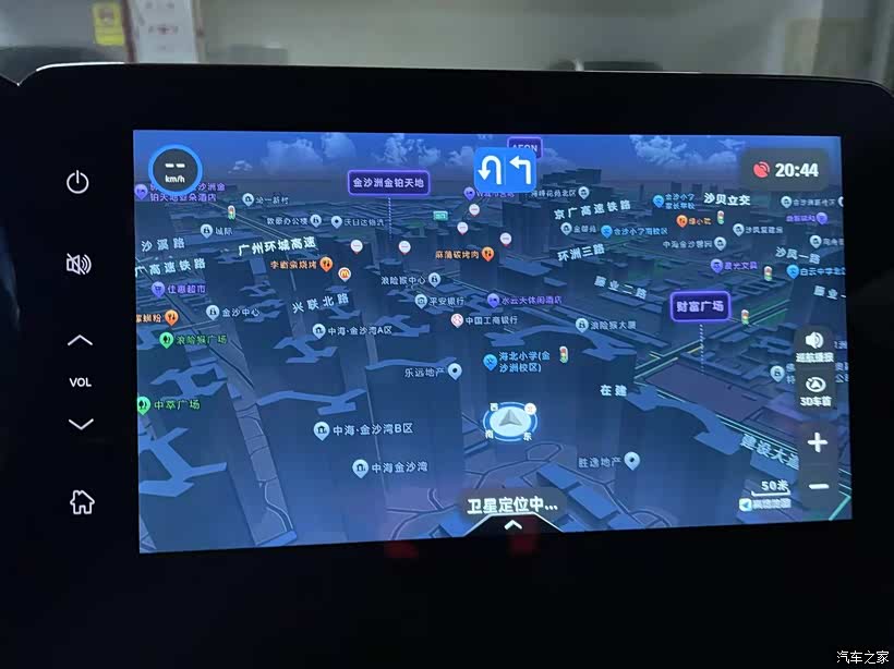

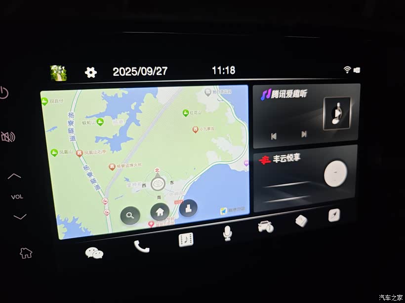

1、8.5版本应该没有对八代凯美瑞做优化,虽然多了一些功能,如支持了底、中、高图形性能的调整,是否高对比度等,但八代凯美瑞的车机芯片性能有限,如果这些都开启,会有些卡,介意的朋友,要么关闭掉,要么还是不要升级了,或者去搞Carplay。

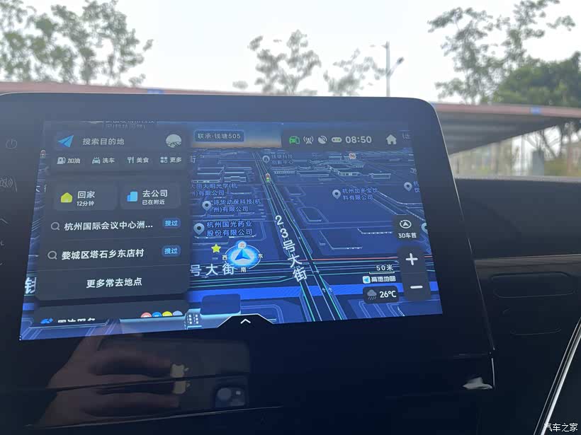

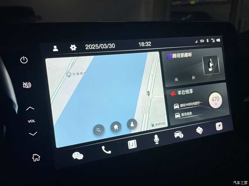

2、车机在树荫、高架下会亮灯并高亮车机,此时如果高德使用的是默认的主题的情况下,地图也会高亮。这是车机的问题,同时是地图没有适配的原因。建议可以调成黑色主题或者黑夜模式。
如下图:
线框被高亮后,就不显示了,整体UI就不好看了。
换成黑色主题或者黑夜模式,就明显很多了

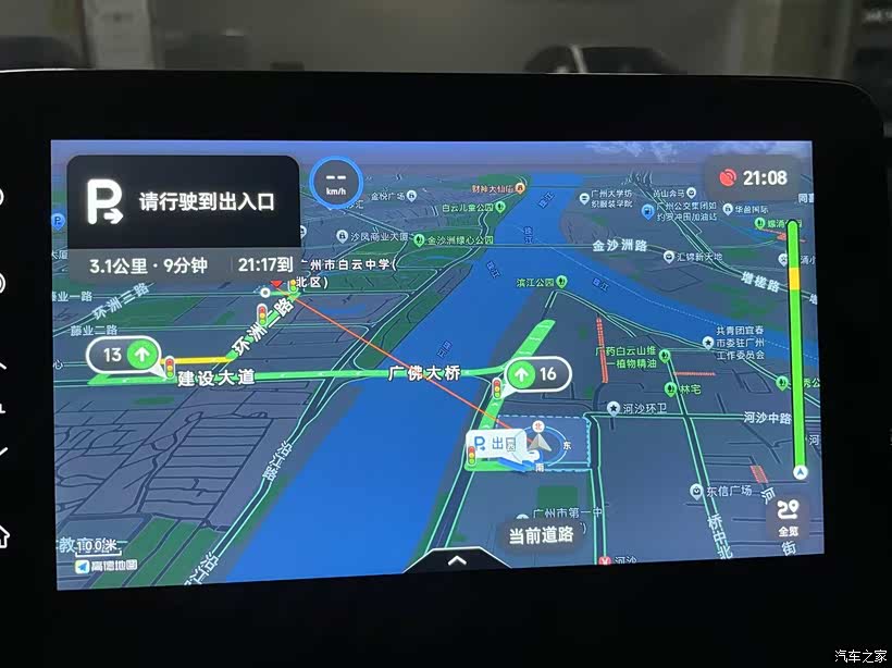

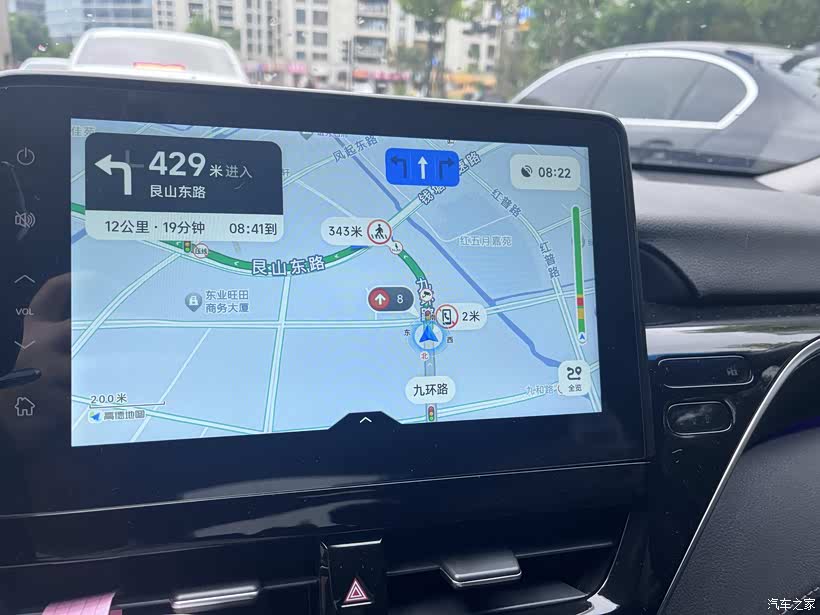

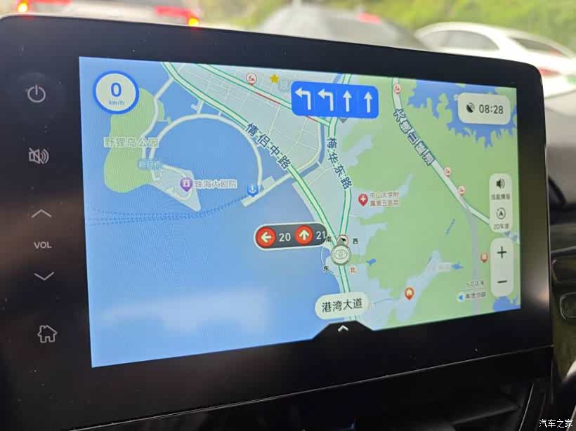

3、巡航时,虽然可以看到红绿灯,并且是左转、直行、右转的读秒分别显示的,但并不是所有红绿灯都能正常显示。
好了,这车机就是这么折腾,掌握了方法的系统,可以随时升级,也可以随时回退。
补充一下巡航读秒的小窗界面
