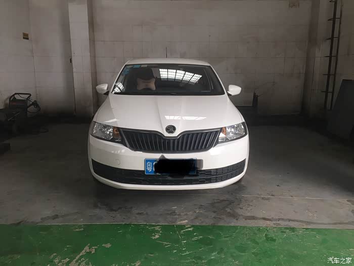

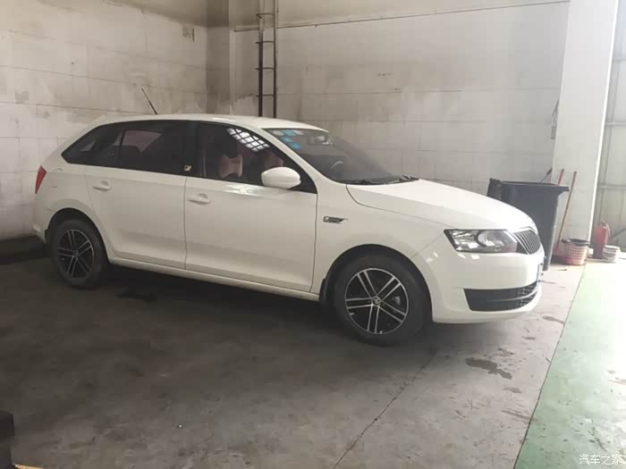

2016款改款昕动 1.6L 手动前行版原本没有雾灯,在淘宝买了对副厂雾灯,在使用2年多后就出现雾灯进水和灯座烧结,在闲鱼二手市场看看是否相关的拆车件不,结果看到了有改的LED透镜平铺雾灯,价格不到300,于是就尝试买了,旧的雾灯寄回给改灯人,由于是改灯,联系改灯人后发改雾灯效果就买了,在买回来使用了一个星期发现右边雾灯进水,与该等人联系后自己拆卸检查有裂纹,最后自己哄光和买密封胶来缝好就没有问题,此贴纯属是换雾灯,没有别的刻意去改装,不过整体来说夜晚行车确实很安全,LED透镜平铺效果很不错,照亮左右死角。来看看换雾灯的过程和使用中的一点点故事,跟着图片来看看。。。。。。。。

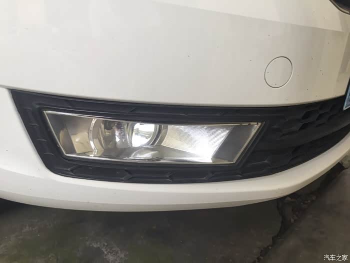

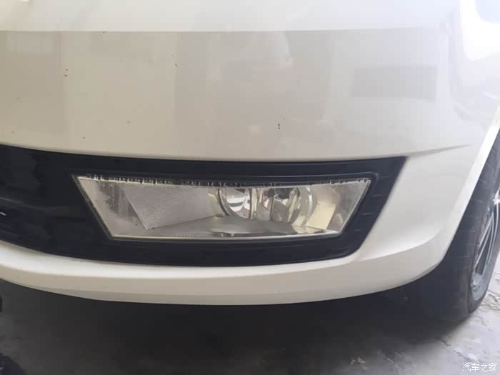

2017年1月淘宝买的副厂雾灯使用了2年多后左边的开始进水,聚光镜存在高温烧结,改灯的人说还好及时换,要不然就会雾灯聚光镜会着火,自己拆卸雾灯寄给改灯人,这是没有拆之前的拍照。

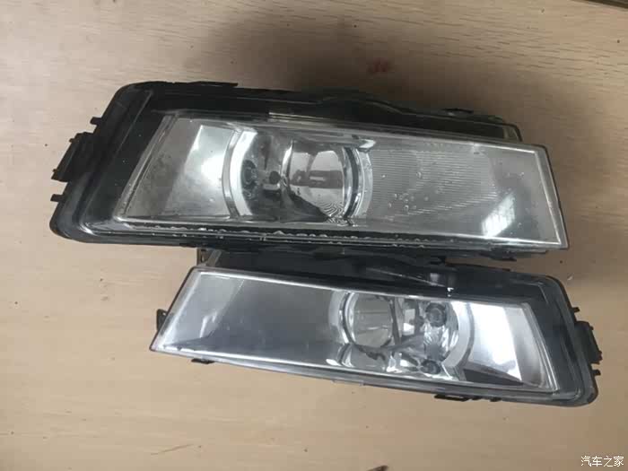

右边的雾灯没有进水,但是聚光镜也存在烧结的现象,副厂的东西便宜但是质量不敢恭维,当初没有买原厂,因为原厂的雾灯太贵了,现在想想其实原厂的东西贵是有保证和原因的。

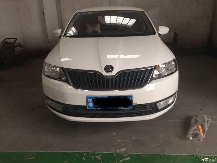

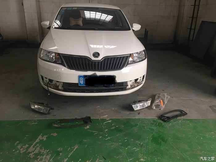

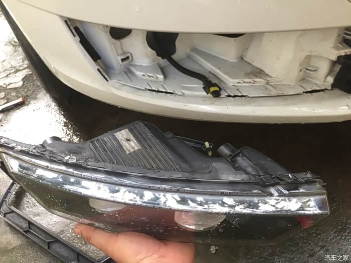

昕动的雾灯其实是很好拆卸的,用胶卡工具慢慢来翘开雾灯罩然后再用十字螺丝刀拆卸固定雾灯的2个螺丝钉就可拿下雾灯,拆卸前来照一张相。虽然这是副厂的雾灯,说句好听的话,当初出自买副厂的雾灯就是简单的装饰。
这是自己拆洗的图片,很简单的,即将和用了两年多的副厂雾灯说再见。。。。。。。。
之前安装雾灯时,原厂的雾灯板还是保留了下来,安装回原车的雾灯板,从外观来看我的昕动就是原汁原味了。

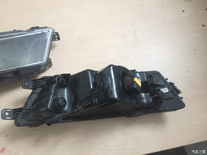

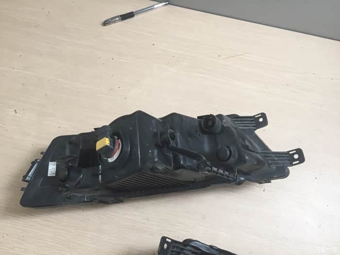

副厂雾灯拆卸后准备打包寄走,不难看出副厂的东西还是一般般的,好在价钱是便宜,可以看出聚光镜都变色和烧结,改灯人说没问题,马上寄走。
副厂的灯泡和雾灯一起寄走,打包前的纪念一下。
左右两个的雾灯灯泡一起寄走。。。。。。。。。。。
打包后,即将寄走,2年多的副厂雾灯再见。。。。。。。。。

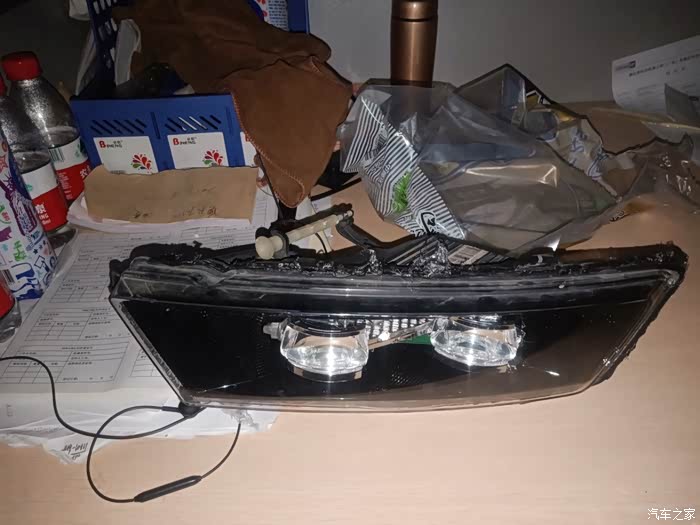

过了4天左右后,改的雾灯回来了,LED透镜内部有驱动板的,看起来不是全新,毕竟这等便宜,对于我追求不高的人来说是可以值得尝试改一下,改灯人说这是路虎车上面的LED拆车件,内部驱动板的线路已经改好,直接把雾灯的插头和车的雾灯插头插在一起就可以使用。

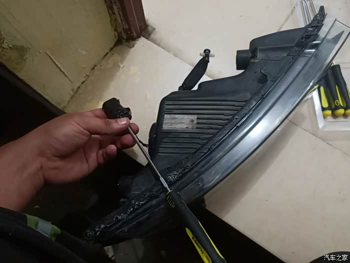

在晚上安装雾灯时发现雾灯没有亮,心想应该是LED驱动的电源线和车的雾灯的供电线不一致。简单来说就是LED的正负线是固定的,一定要接对才可以亮,结果拆卸雾灯对LED驱动板的插头两条线进行对调后没问题。
这是自己在拆卸LED灯的插头对调电线,毕竟我自身是搞机械技术,对于汽车的照明线路是有一定的理解,用挑针可以直接对调LED驱动板插头的针脚就可以解决。
拆卸插头,对调针脚,这些其实很见到。。。。。。。。。。

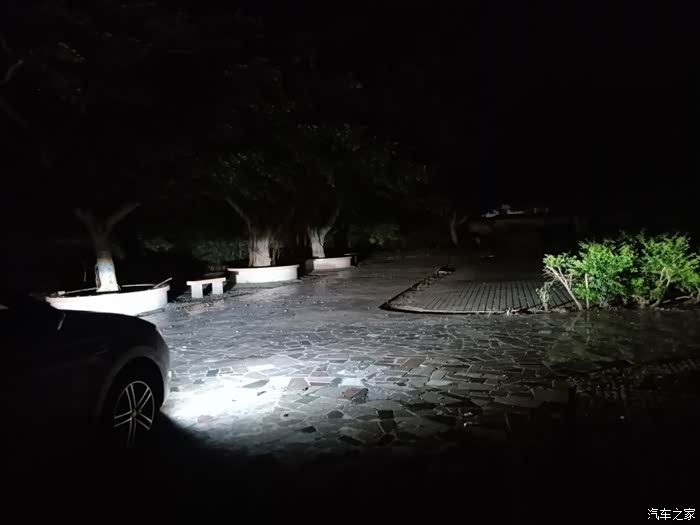

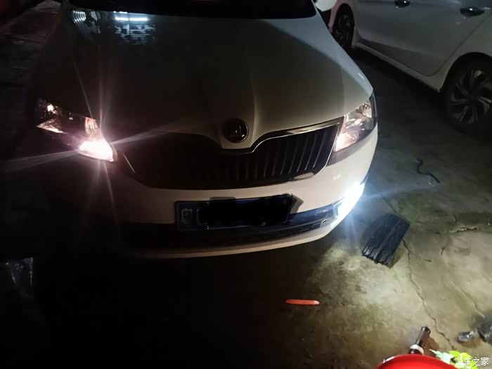

对调完毕后开始试车看看效果,单独开雾灯的效果,确实很不错,左右平铺效果,这是在车外拍的图片。

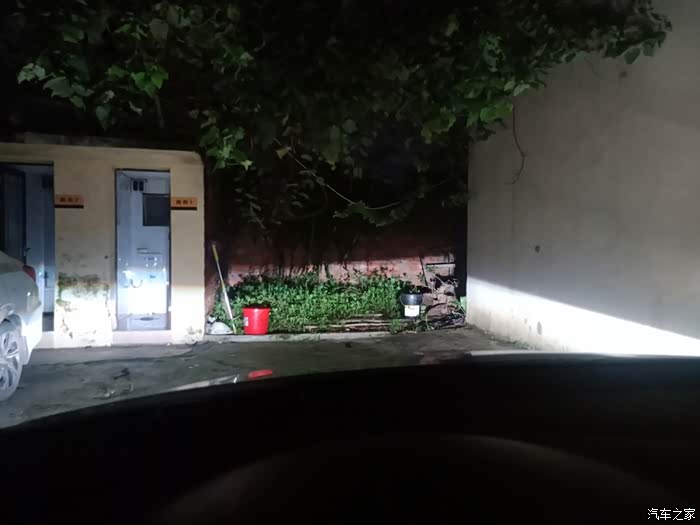

这是在车内拍的LEN透镜平铺效果,没有开大灯。。。。。。。。

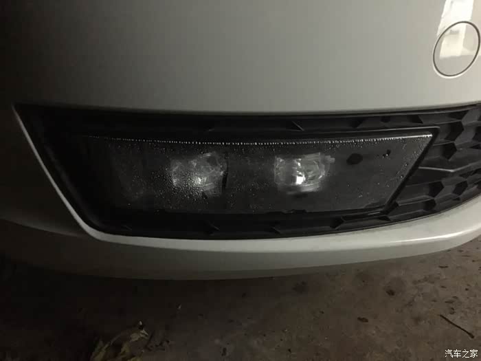

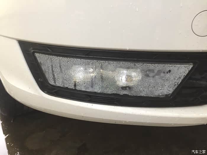

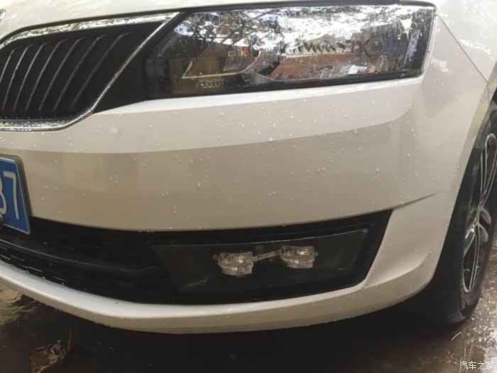

在使用了一个星期后,刚好下雨,同事说我的车雾灯进水,刚开始我还不相信,结果走进一看确实进水了。。。。。。。。

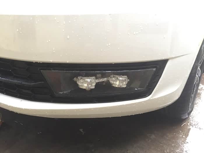

右边的雾灯进水严重,和改灯的人沟通,然后自己拆卸来检查看看哪里会进水。
左边雾灯完好不存爱进水的现象。。。。。。。。。。。。
下雨天,左边雾灯确实不存在进水,还是满意,右边就只能自己拆卸来看看。。。。。。。。。。。

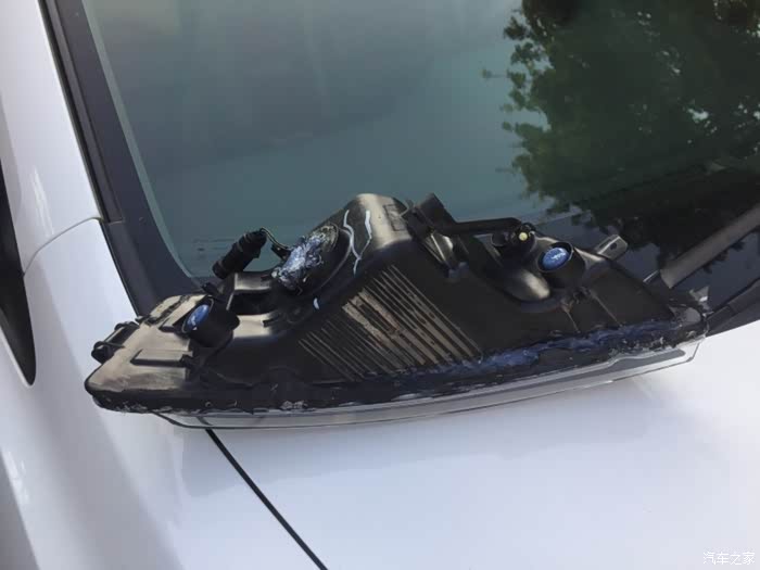

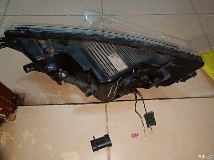

拆卸右边的雾灯,可以看到雾灯里面还是水珠还是挺多的。

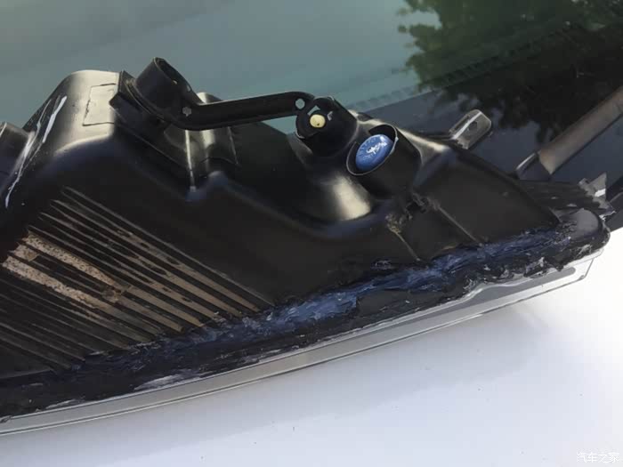

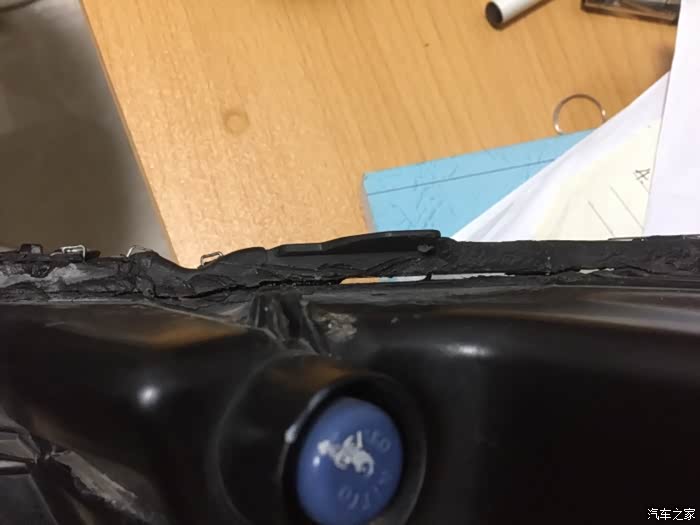

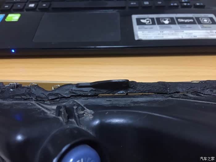

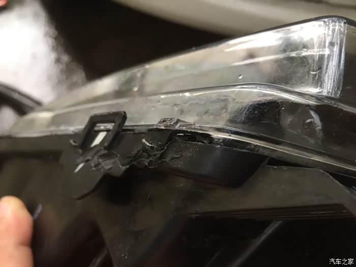

细心检查发现,雾灯的罩边缘密封不好,也有漏缝,改灯的人估计没有留意到这个漏缝。。。。。。
再认真检查发现,真正进水的原因在这里,改灯的人在打胶密封时,蜂胶的地方开裂了,水就是在这里进去的,毕竟这灯都改回来,只能自己动手做好,利用风筒哄光里面的水珠后,自己进行打胶密封。
雾灯密封胶开裂处,这道痕确实很大。。。。。。。。。。。。。。。。。
自己买高温密封胶密封后在风干,把所有有缝的地方从新打胶密封。。。。。。。。。。
打胶密封效果不错,风干后等待安装,希望不会再进水。

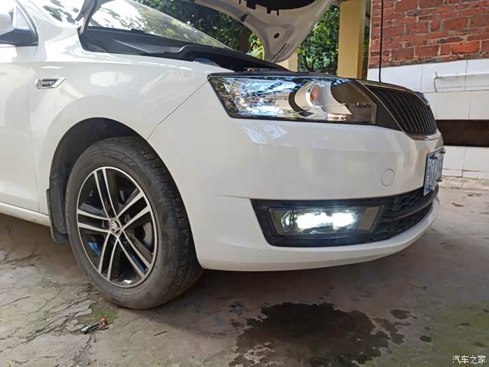

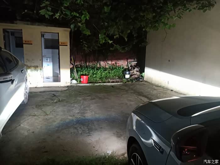

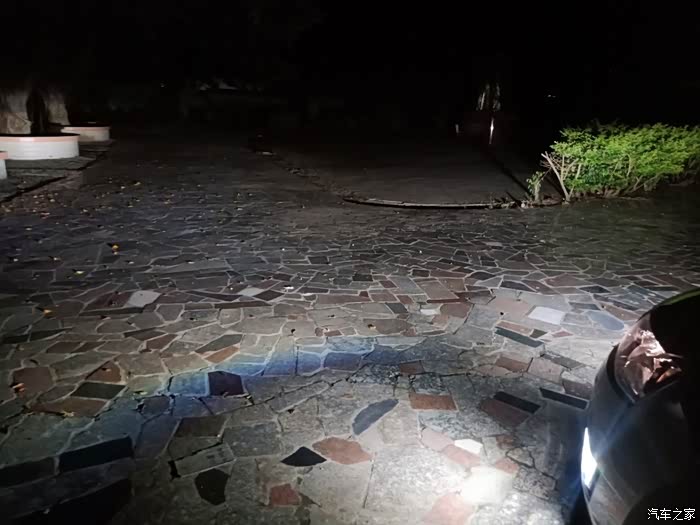

在安装好密封的雾灯,使用了好几天没有发现再进水的现象,晚上开着来看效果,没有开大灯,这是在车里的看雾灯的效果,灯光很满意,左边的平铺效果达到照亮死角,对于晚上开车很安全。
车外的效果,确实不错,对于不用花太多钱就可以达到自己想要的效果,这是好的。

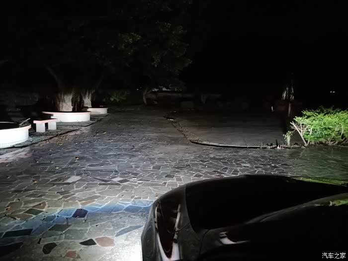

左边的雾灯, LED透镜驱动的灯光左右平铺效果。。。。。。。。
这次换该LED透镜驱动的平铺效果,确实是不错,虽然在使用过程发生些意外,但是居于这雾灯的便宜和拆车件改,不细节看重改灯的外观,更多是注重实用性,至此昕动雾灯改换完毕。
