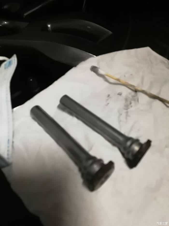

1.四个刹车卡钳的导向销的活动阻力较大回弹呆滞,左后轮的下导向销几乎没有活动度,

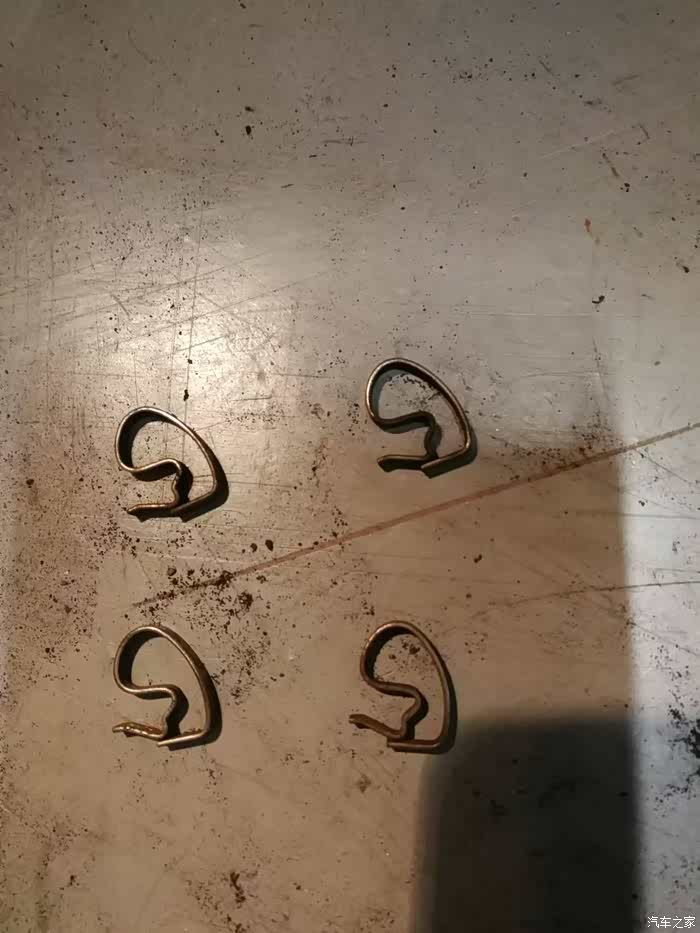

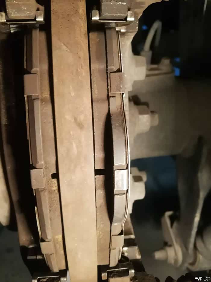

2.刹车片的固定卡簧均被刹车粉尘严重粘粘,影响刹车片的动作。

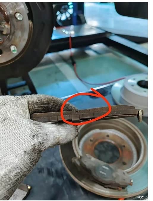

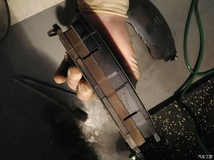

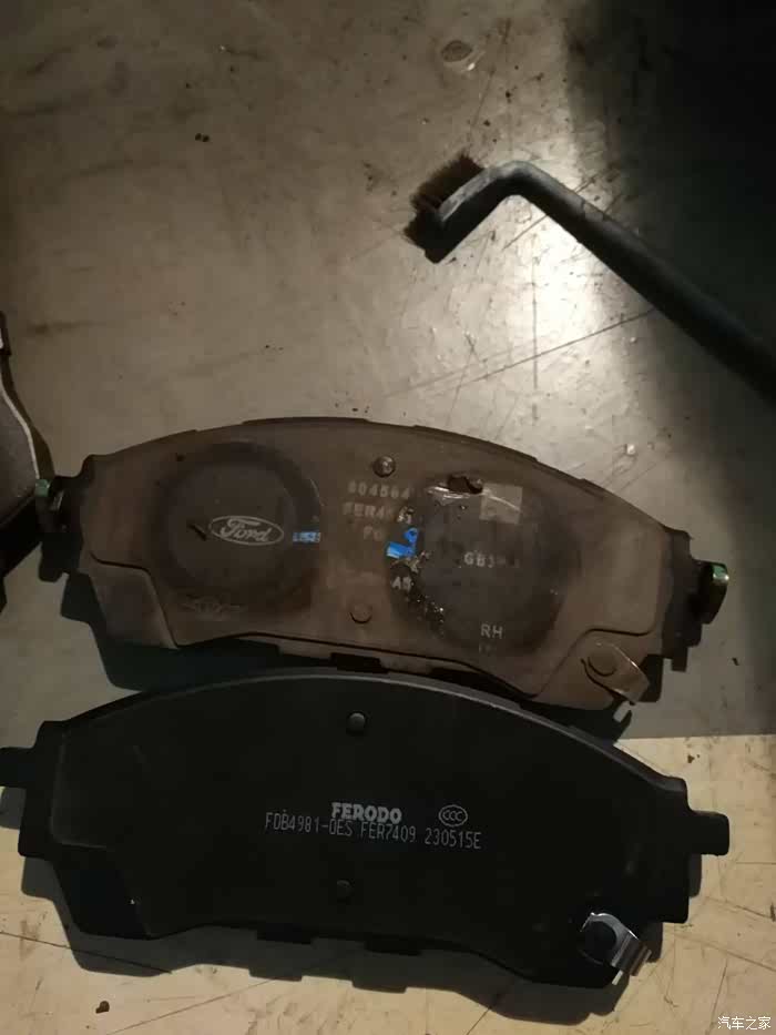

3.前后刹车片磨损程度差别很大,后刹车片磨损较明显,尤其是右后轮有内外片磨损不均的症状。前刹车片的状况好的令人难以置信!两前轮
 的四个片厚度几乎和新的刹车片完全相同,用钢板尺测不出一毫米的差别,这一现象极度的不科学![惊讶

1.清洁润滑导向销,用纸巾清洁后涂抹导向销专用 润滑脂(耐高温、不损伤橡胶套)

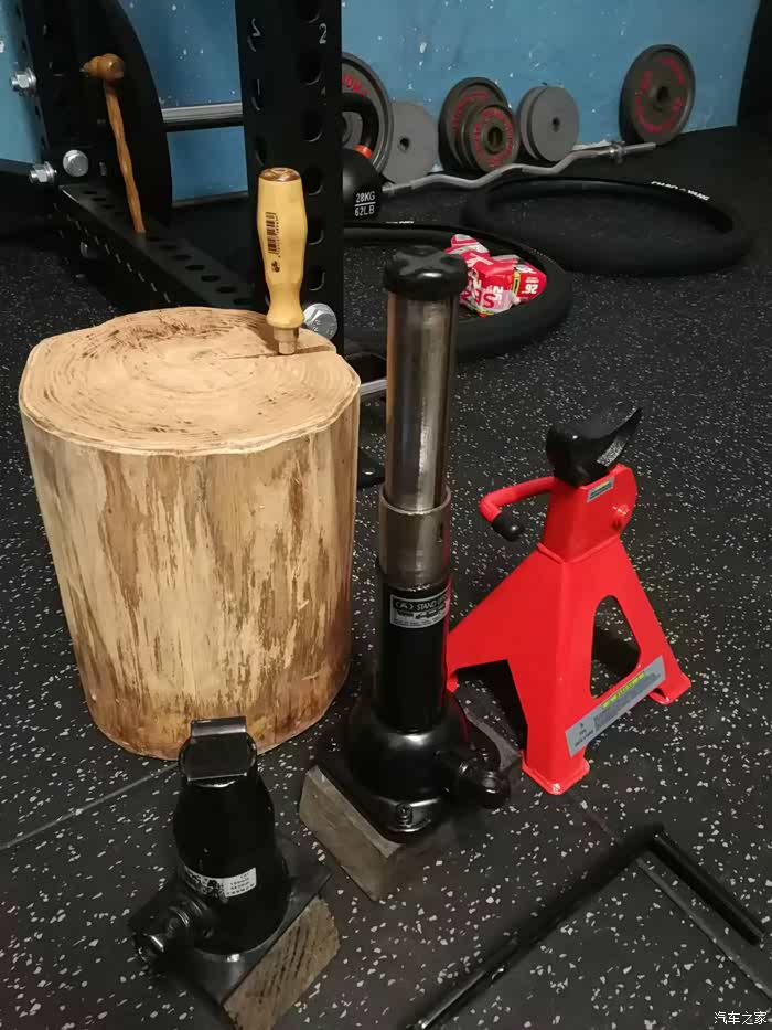

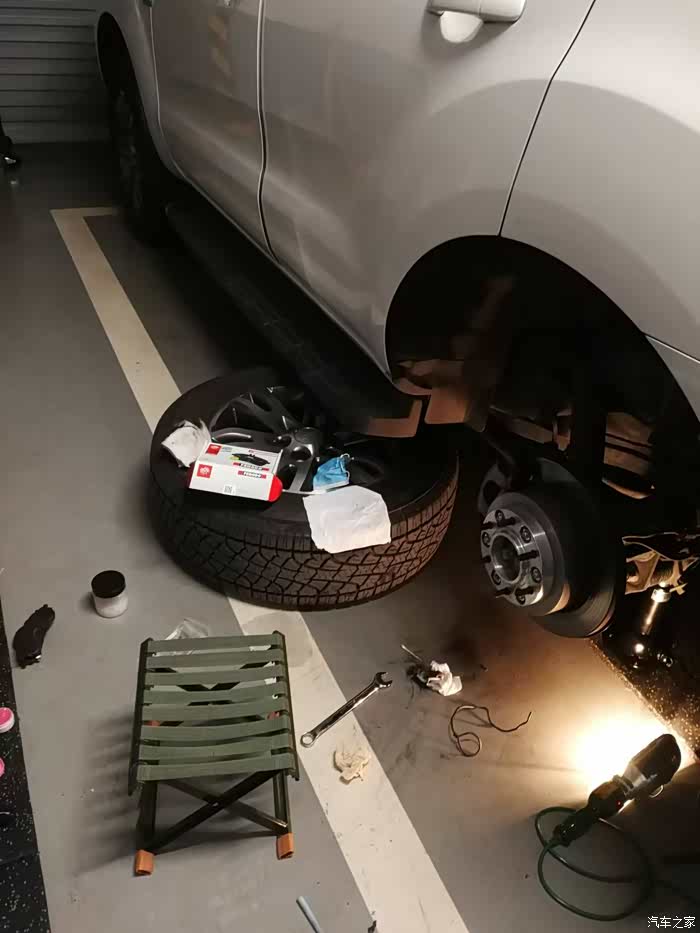

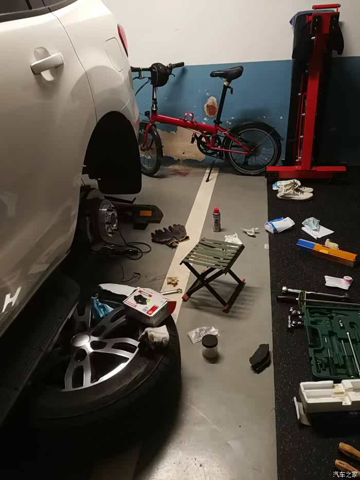

此项工作非常脏手建议佩戴外科手套,卡钳螺栓要打扭矩,顶起车辆后要放安全支架或者大木桩!
全程一人操作 全程带手套,能拍几张照片不易,能帮到车友不谢,不喜者勿喷。我自己留个记录。
工欲善其事必先利其器,尤其是安全方面考虑:安全支架和大木墩是千斤顶的标配。
撼路者随车的千斤顶是剪式千斤顶,我用过很多次,用料很扎实举升撼路者毫不费力。但出于结构原因我又买了一个纯机械的螺旋千斤顶上图中大的,小的是陆风X8的随车千斤顶,低了点。玩车时安全值必须拉满!

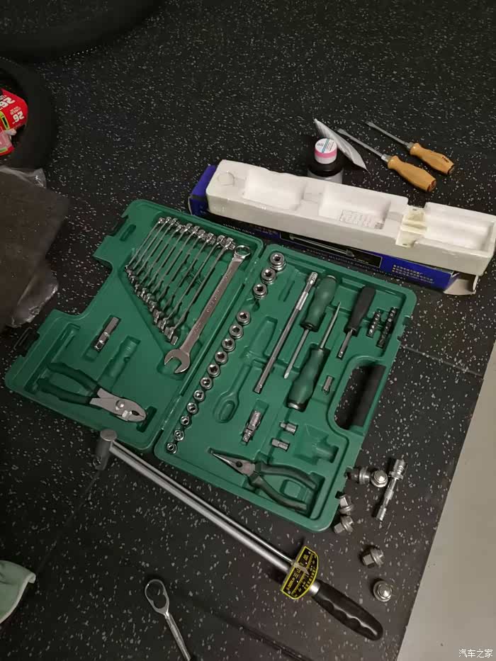

自备的工具,扭力扳手是标配
外科手套,过期的不影响玩车用哈
我的大行P8和卧推凳还挺般配
全程一人开工,车库门一关享受独处的乐趣

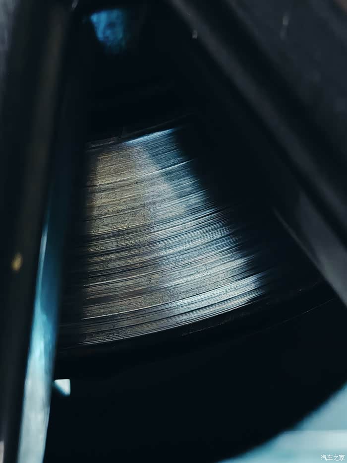

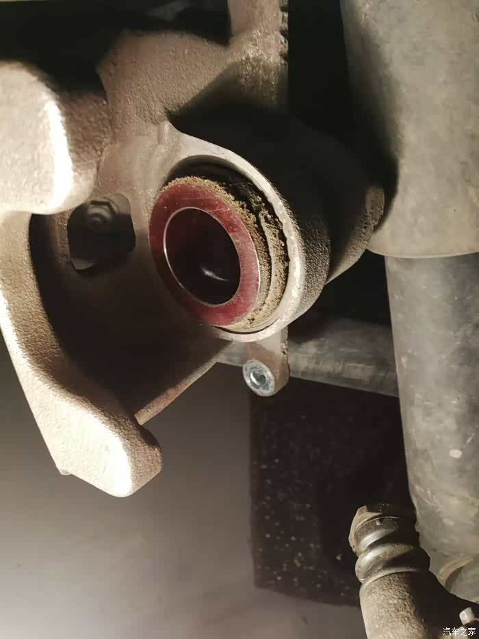

左后轮卡钳活塞,颜色挺漂亮

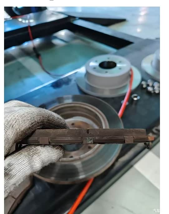

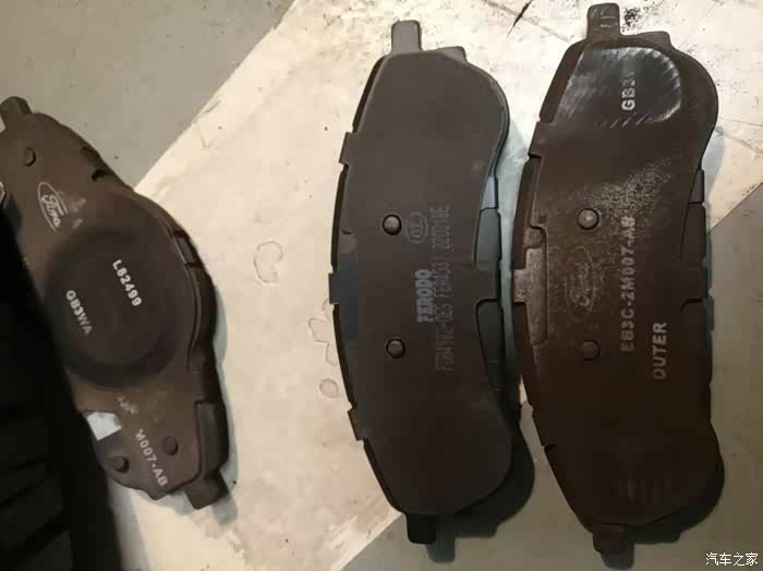

左后轮的刹车片,内外片磨损基本一致
装车片留个图,看不出是哪家代工
卡钳上的定位卡簧

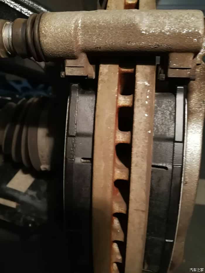

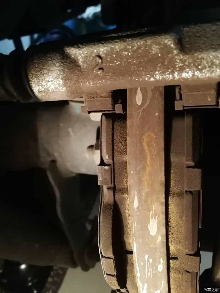

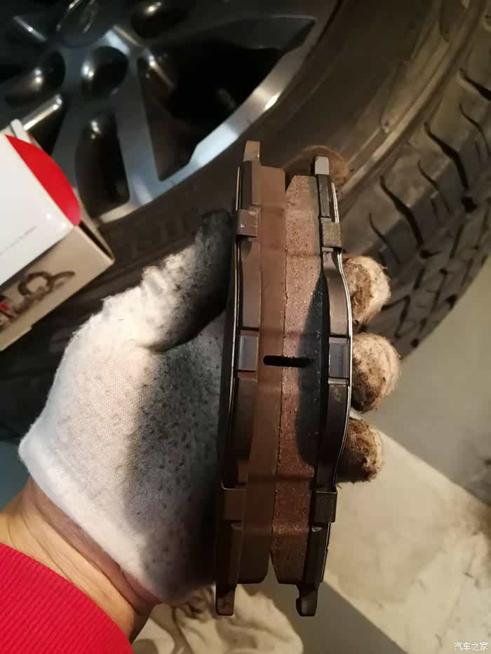

和新刹车片比一下厚度
和新刹车片比一下厚度
和新刹车片比一下厚度
刹车卡钳的导向销,保养的主角

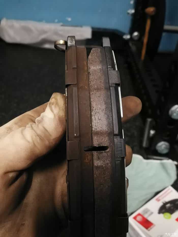

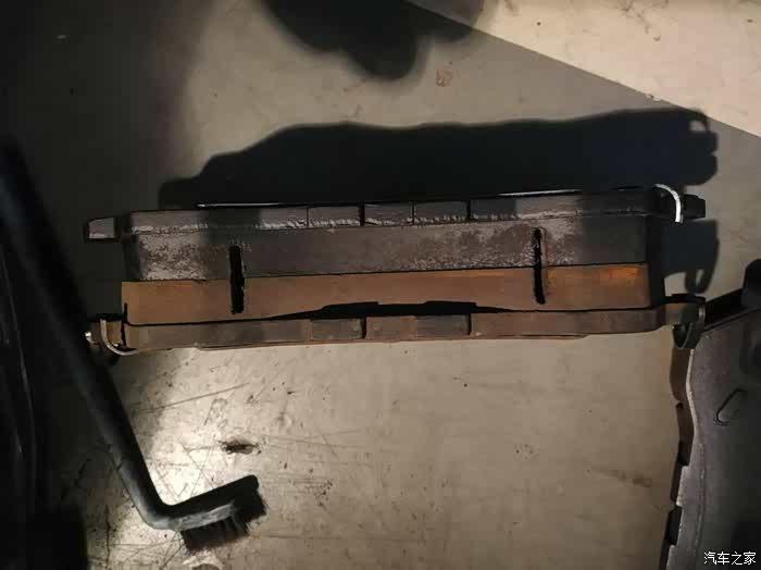

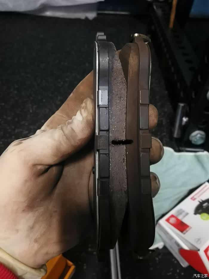

右后片拆下和新片对比
右后片拆下和新片对比
右后轮多刹车片磨损最多,且外片磨损比内片多

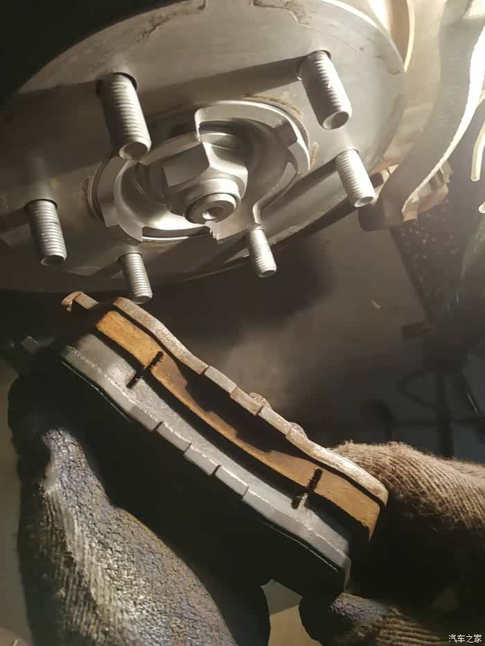

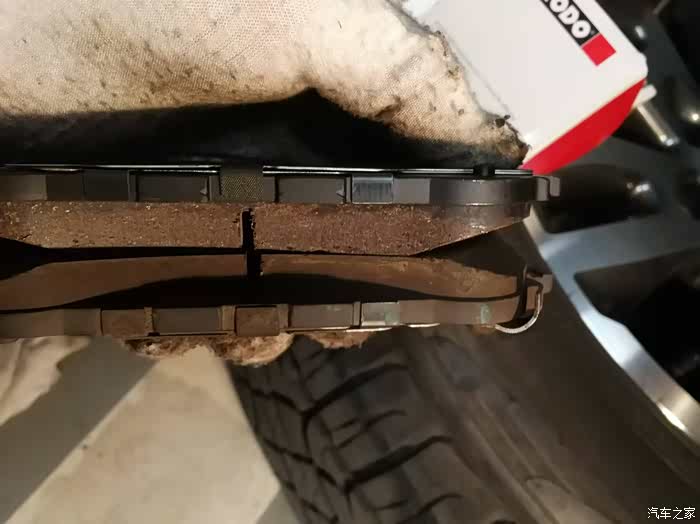

右前轮,刹车片太难拆了费了好大劲。装车片背面有一层薄膜黏到卡钳上了。
厚度和新片一样
两前轮的四个片厚度几乎和新的刹车片完全相同,用钢板尺测不出一毫米的差别,这一现象极度的不科学!
新片装上试试
左前轮的也是一样,与新片厚度一样。两前轮的四个片厚度几乎和新的刹车片完全相同,用钢板尺测不出一毫米的差别,这一现象极度的不科学!
