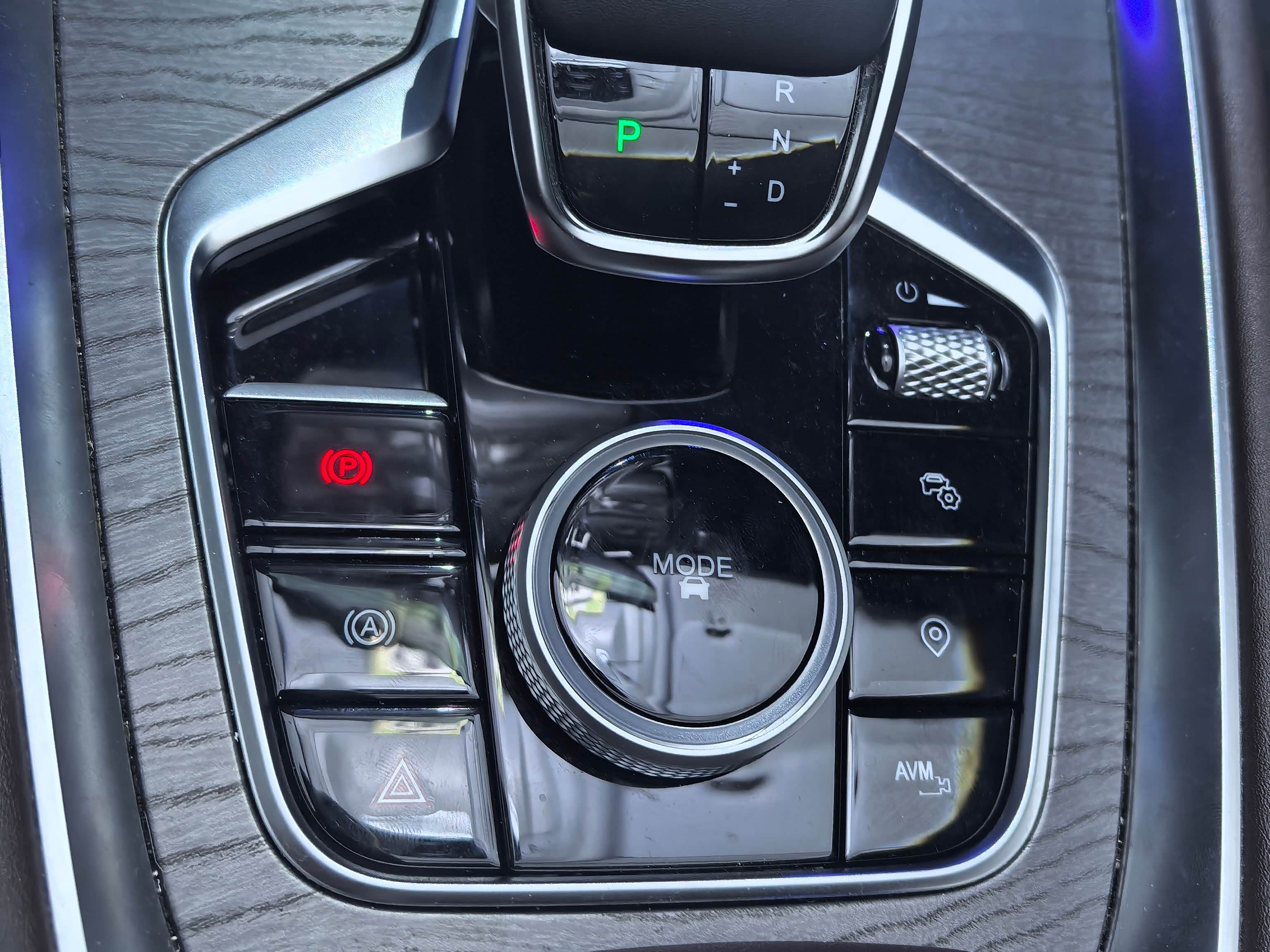

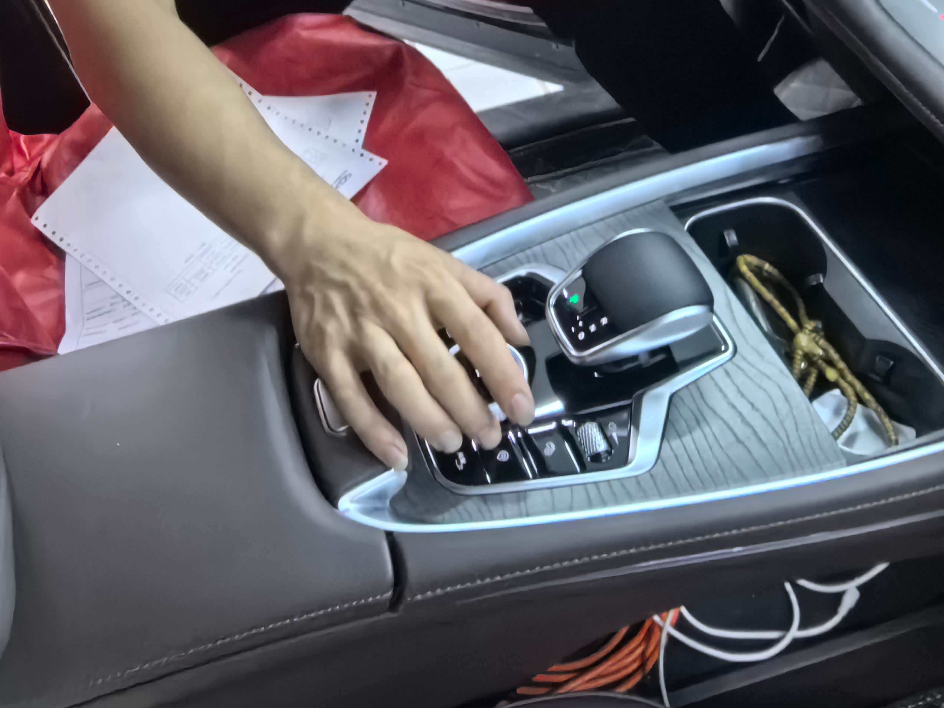

有一天开车时,我突然发现副中控台的按键出现了失灵问题,按下去没有反应,部分按键甚至完全失去回弹,严重影响日常使用。发现问题后我第一时间联系了4S店,把故障情况详细说明。工作人员态度很负责,让我尽快把车开到店里进行专业检测,明确告知我只要检测后确认是配件本身质量问题、属于自然损坏,就可以按照质保政策,免费为我更换全新的原厂副中控板。
一、诊断过程
第二天到店,服务顾问先做了基础登记,记录了车辆信息、故障描述和行驶里程。随后把车开到工位,维修师傅过来接手。师傅先是上车反复测试按键,确认所有按键都没反应,排除了单个按键损坏的可能。接着他打开中控面板的检修口,用专业设备读取电路数据,没检测到故障码,又用万用表测了按键模块的电路连接,发现插头接触正常,没有氧化松动。最后师傅把副中控板拆下来,仔细检查了内部的按键电路板和排线,发现是面板内部的按键触点因材质老化出现了断裂,属于典型的质量问题,不是人为损坏。诊断全程不到40分钟,师傅还跟我解释了故障原因,说这款车的中控按键面板属于整车包修范围内的部件,质保期内自然损坏可以免费更换,让我放心。

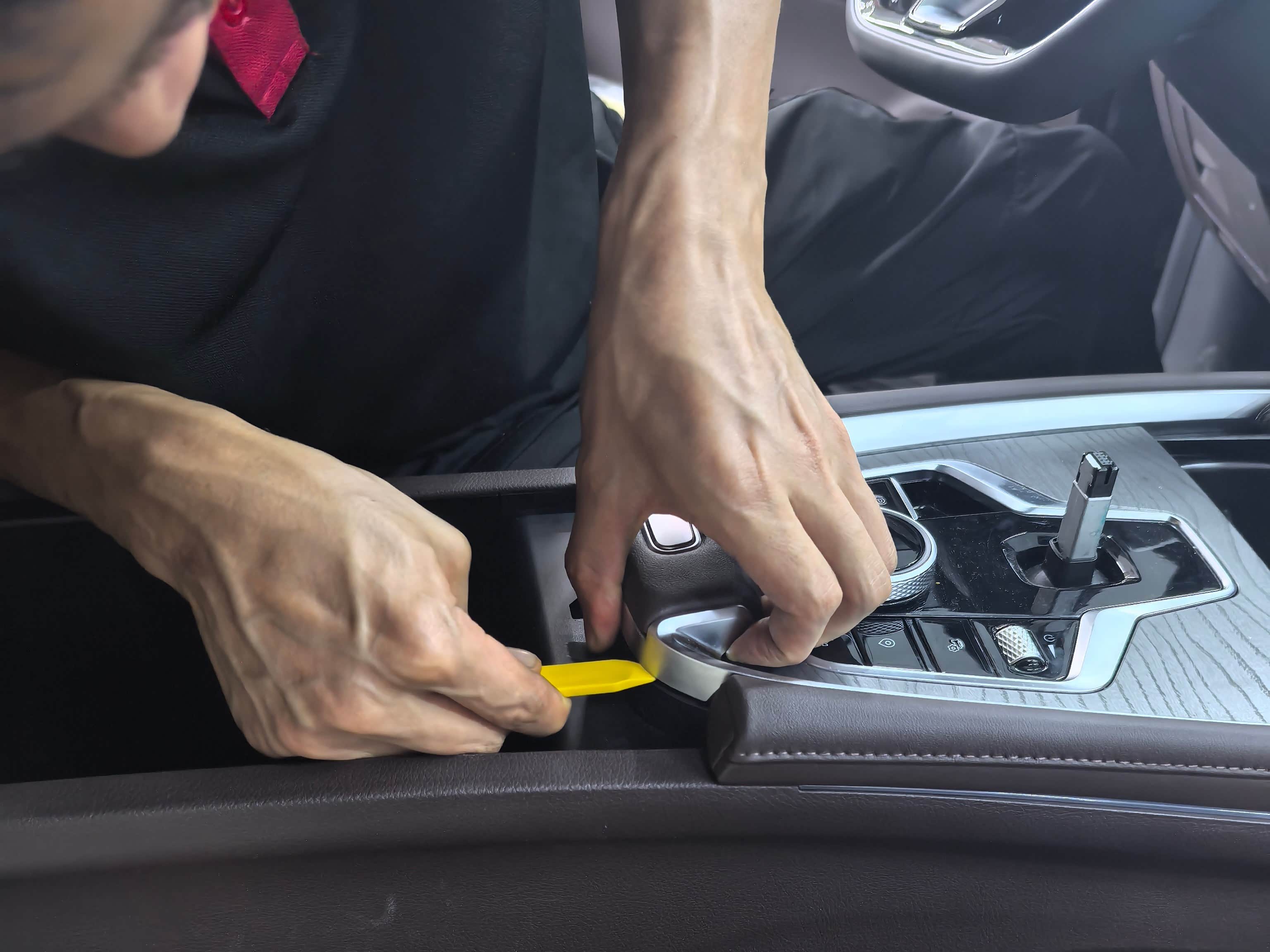

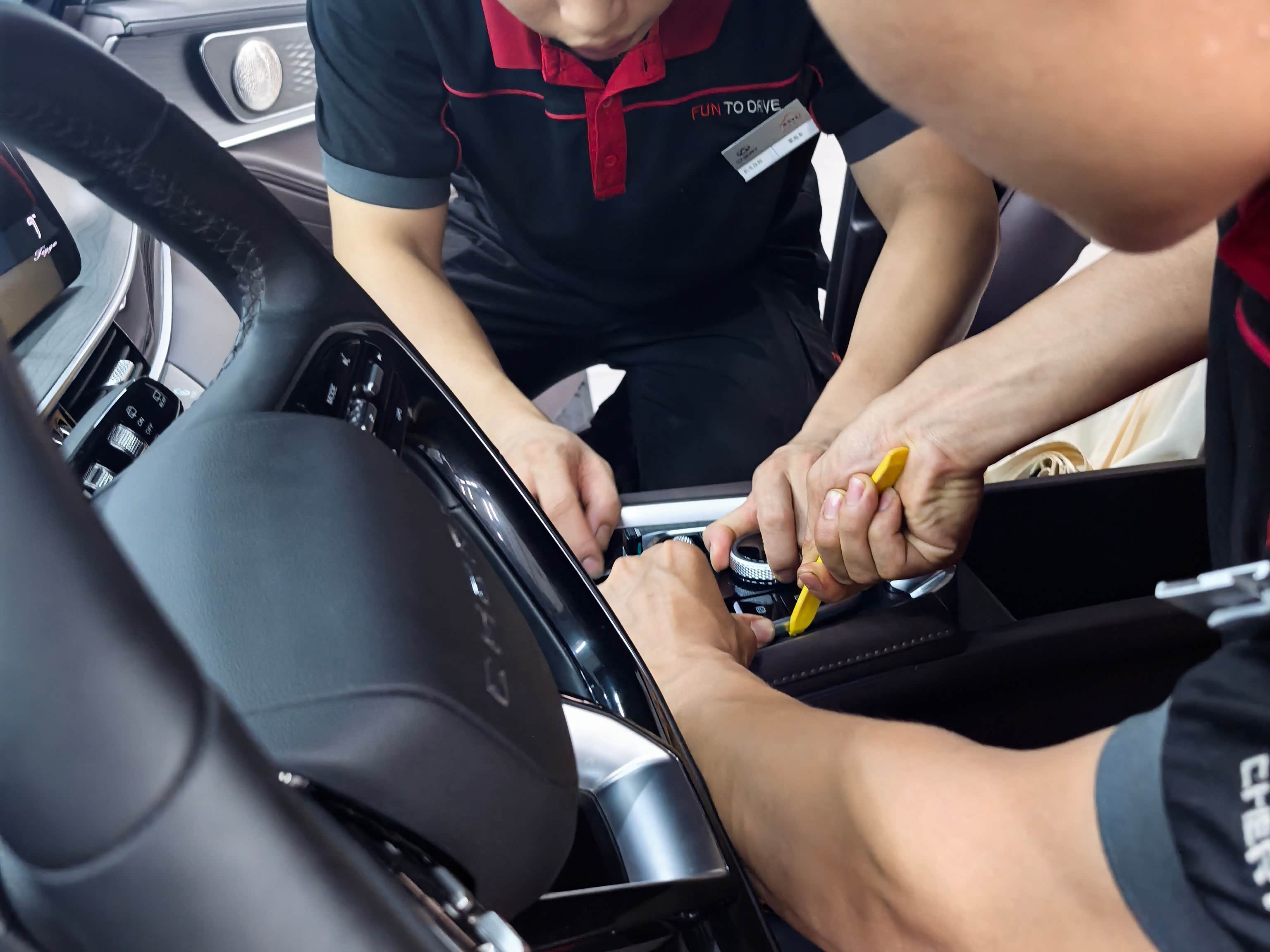

师傅先给车辆断电,断开蓄电池负极,避免操作时短路 。然后拿出专用塑料撬棒,从副中控板与中控台的缝隙处慢慢插入,沿着边缘一圈一圈撬动,松开内部的卡扣。因为卡扣卡得比较紧,师傅操作时特别小心,力度控制得很稳,还特意垫了软布,防止刮伤面板周边的内饰。拆的时候,师傅一边操作一边跟我讲解注意事项,提醒我不要用金属工具撬,容易留下划痕。随着“咔哒咔哒”的轻响,所有卡扣都松开后,师傅轻轻托起中控板,又小心地拔掉背后连接的线束插头,整个拆卸过程花了20分钟,旧面板被妥善放在铺了绒布的工作台上,避免磕碰。

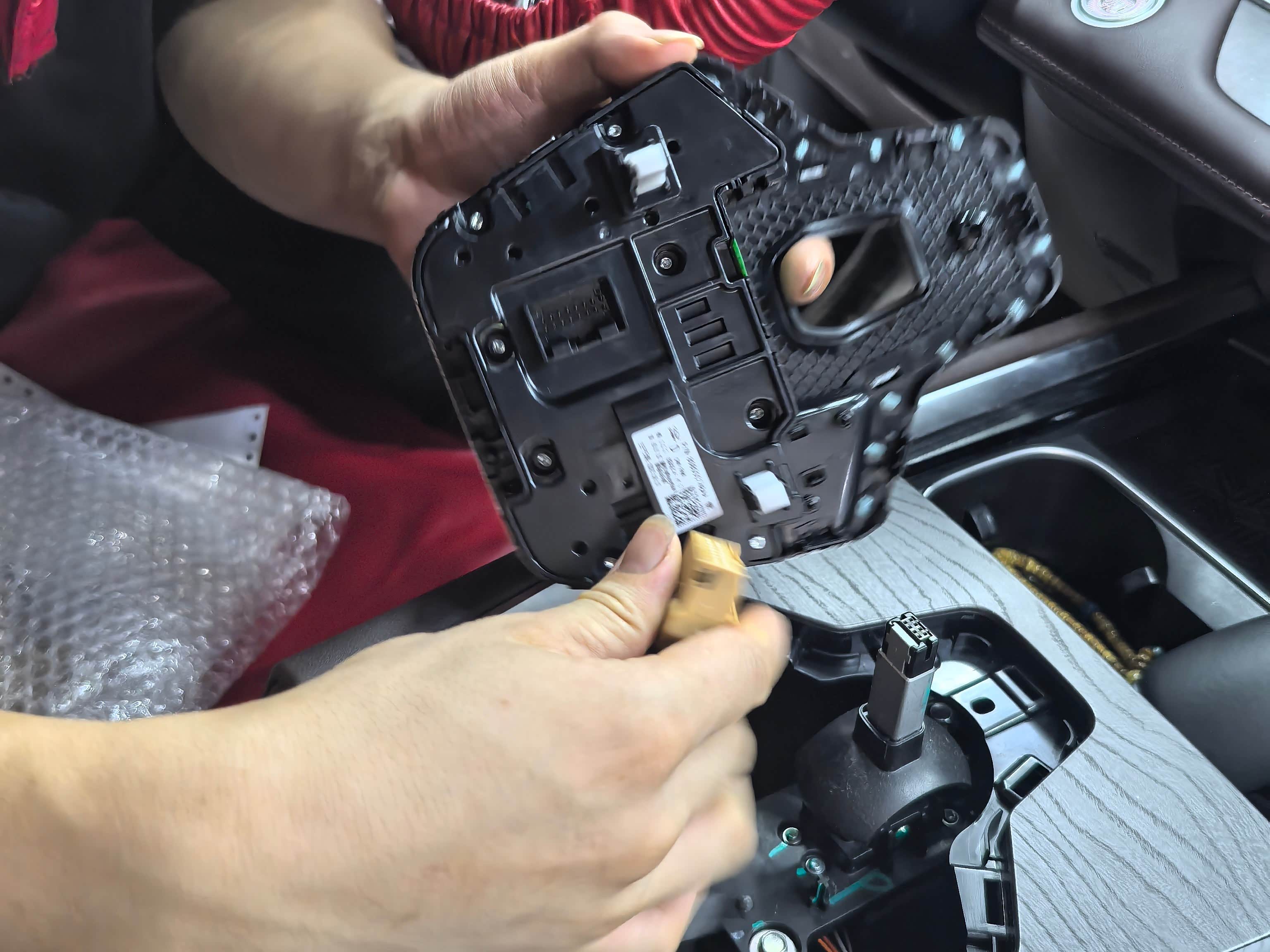

(2)安装全新中控板
师傅从仓库领来全新的原厂副中控板,包装完好,上面有奇瑞的标识,质感比原车面板更细腻。先给新面板的线束插头做了简单清洁,然后按照拆卸的反向顺序,先把插头准确插好,确保每个接口都插紧,没有松动。接着把新面板对准安装位置,从中间向边缘轻轻按压,听到卡扣归位的声音后,又用手掌均匀按了一圈,确认所有卡扣都完全卡紧,面板与中控台的缝隙均匀,没有翘边。最后重新连接蓄电池负极,通电测试,整个安装过程也用了20分钟,全程规范又细致。

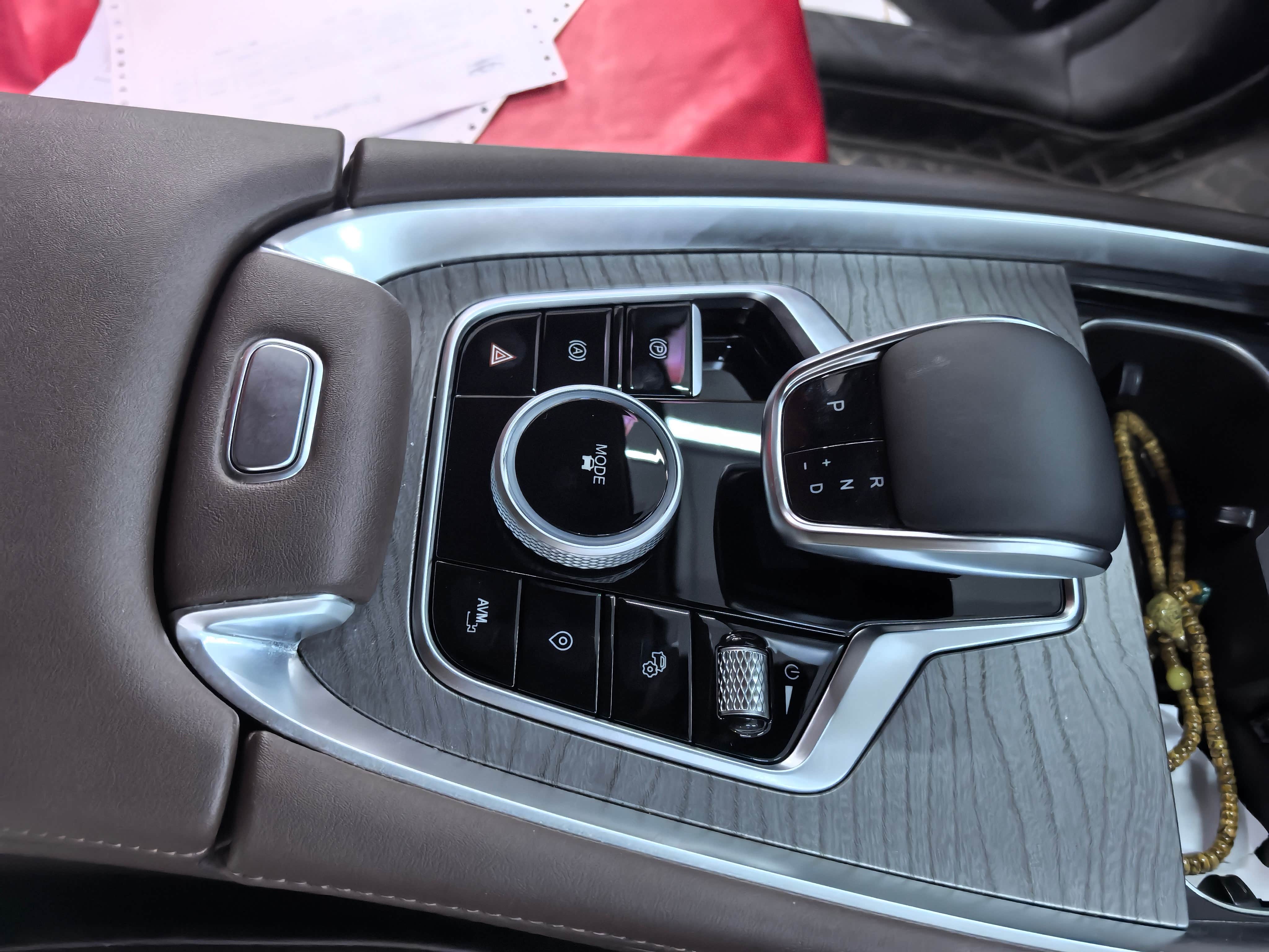

安装完成后,师傅上车启动车辆,逐一测试所有按键:电子手刹、双闪、自动驻车、驾驶模式切换等,每个按键按下都有清晰的反馈,中控屏也能同步显示调节结果,按键回弹感正常,没有失灵或卡顿的情况。测试没问题后,师傅又检查了面板的安装缝隙,用软布擦干净面板表面的指纹和灰尘,还帮我检查了周边的内饰部件,确认没有因拆卸造成损伤。服务顾问也过来一起验收,确认所有功能正常后,才在维修工单上签字,完成整个更换流程。

整个更换流程顺利完成,没有出现任何意外。更换后的副中控板,按键功能完全恢复,每个按键操作灵敏,反馈清晰,中控屏显示同步正常。面板与中控台的缝隙严丝合缝,外观和新车一样,没有任何拆卸痕迹。师傅还把更换下来的旧面板交给我,让我留存。验收时,服务顾问详细说明了新面板的质保规则,和整车质保一致,后续如果再出现自然损坏,还能免费更换,让我彻底放心。

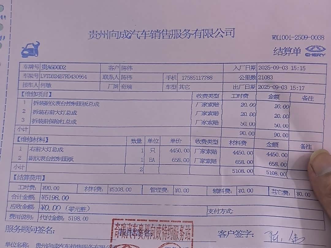

这次维修完全走了厂家质保,没有产生任何费用,包括全新副中控板的材料费、拆卸安装的工时费,都由4S店和厂家承担。服务顾问特意跟我解释,我的车辆在3年或10万公里的整车包修期内(以先到者为准),且故障是自然质量问题,符合奇瑞三包政策,所以全程免费 。如果超出质保期,更换原厂副中控板的材料费大概在1200-1500元,工时费300-400元,总费用大概1500-1900元,价格不算便宜,所以质保期内的权益一定要用好。
