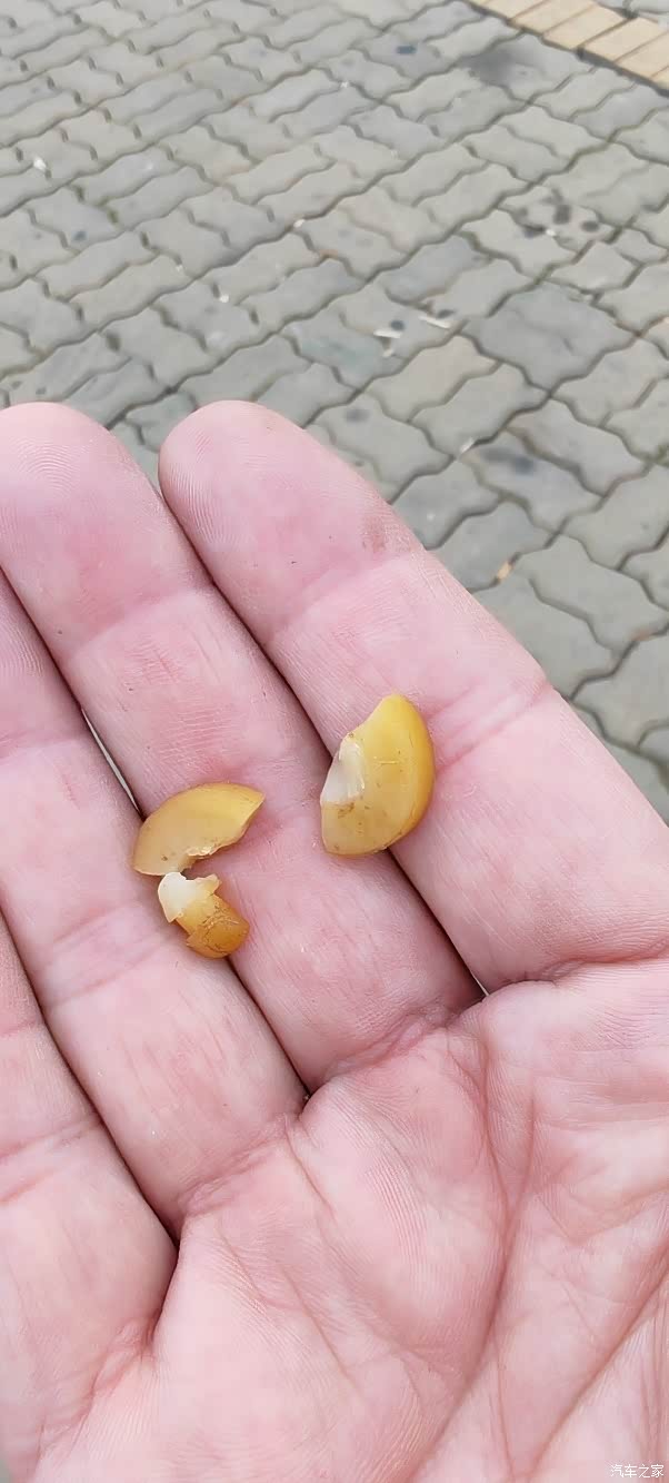

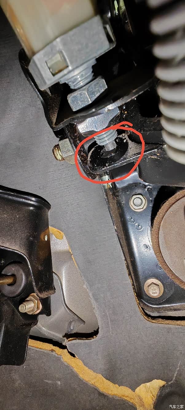

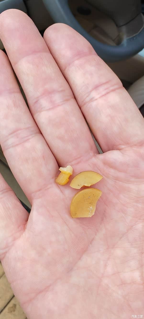

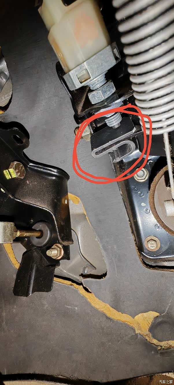

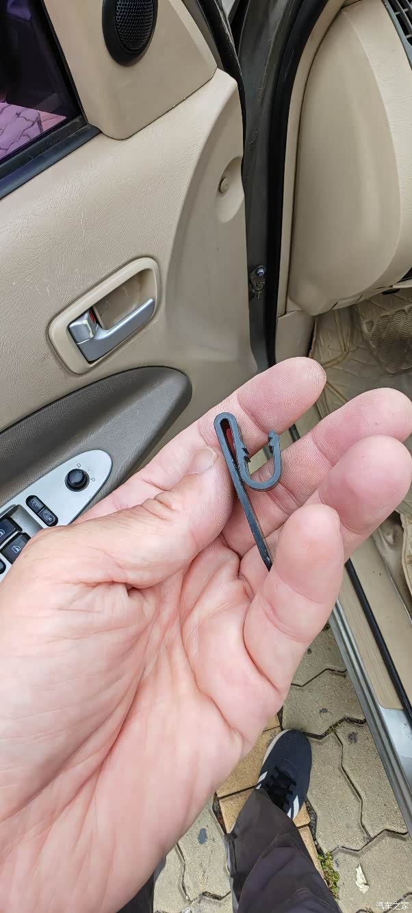

     2010年10月31日买的一手09款瑞虎3,18年退休4年了,一直没怎么动车,这才跑了98131公里,今天好不容易捞个国庆尾巴出来溜达溜达进津,赶个大早出来一口气跑到濮阳服务区休息一下,结果发现刹车开关垫片终于坏了,垫片完全破碎,14年的老车了,就今天出车没带工具,满车搜索,发现一个好东西,修整修整刚好用上。请看图,是个脚垫卡子,哈哈哈。天无绝人之路,满血复活,接着赶路。哼哼,本来想着置换一辆奇瑞瑞虎7p的,这玩意儿得慎重考虑一下了。

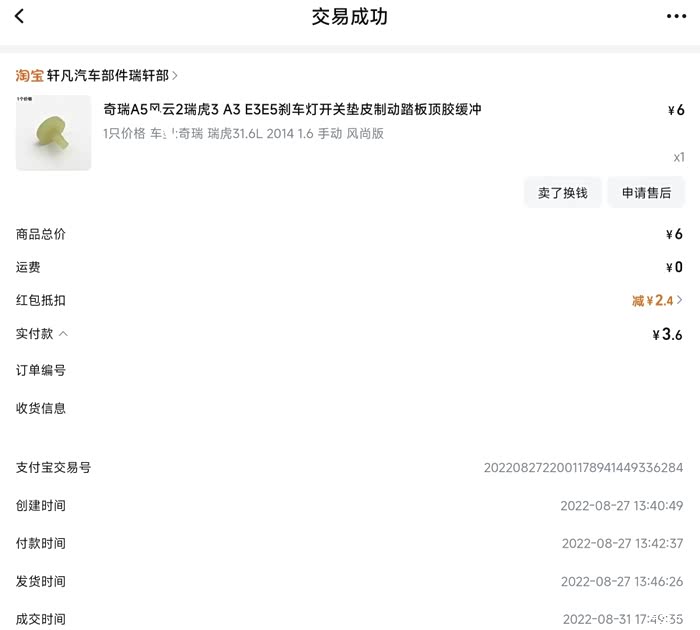

    车买回来后基本没有问题,估计这次算一个了,平时都是自己保养维护(第一次免费进4s店,换正时皮带算是第二次),至少没有出门被扔路上,总的来说车是个好车,以前同事的10款瑞虎3买回来二年就遇到此类问题,我算是不幸中万幸?问题不,大自己动手能维修的都不算事儿。下次选车在瑞虎7p和马自达cx-5看看,不想买带T的。
