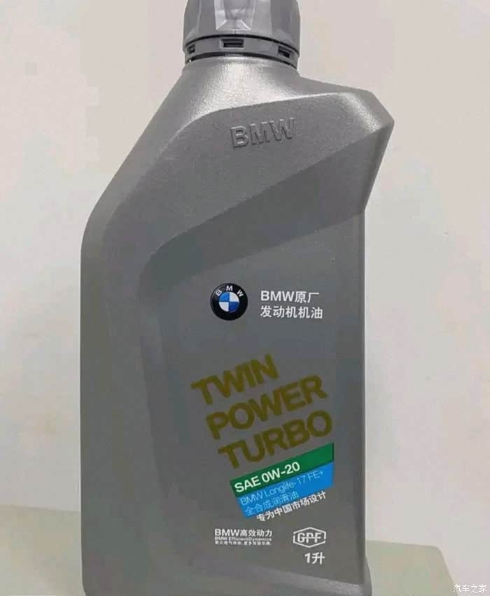

这部分车主对动力的需求不高,主要是城市代步,很少大脚油门。这种用车情况,可以使用宝马原厂的0W-20机油。这款机油目前也是宝马3系的出厂机油。这款油的优点,是油门响应快,省油,缺点就是粘度低,高温保护性差。
2.对性能有一定需求

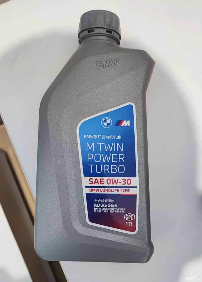

这部分车主对动力有需求,经常大脚油门,驾驶比较激烈。这种用车情况,可以使用宝马原厂的0W-30机油,注意,是带红色M标的。这款机油,高温性能要明显优于0W20,剪切值高,基础油优秀。缺点:一是价格昂贵,4S店买200多一瓶,二是粘度还是偏低,100度运动粘度只有9点几,不适合改装车玩家。

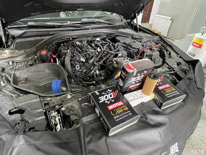

对于刷了一阶段、二阶段或者更高级别的玩家,原厂机油必然无法满足你的需求。对于这部分车主,40粘度的机油是必须的。考虑到B48TU脆弱的活塞涂层,低粘度、低剪切值的机油根本无法形成足够的油膜保护层。所以40粘度是必须的。这个层次的玩家,对机油的了解应该比较多了。我个人推荐的就是摩特300V,优点不必多说,缺点除了价格以外,就是长效性很差,3000公里以后就衰减了。

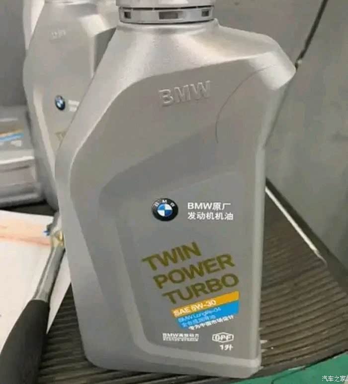

二是关于宝马原厂5W30机油。这款机油是很多4S店买保养套装送的机油,也是宝马原厂最便宜的机油。性能上来说,只能说够用,仅此而已。但也不是说一无是处,就是他的高温性能还是略强于原厂的0W20,所以,不想加钱换0W20的,又想省钱的,可以用这款。

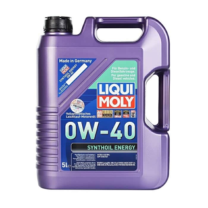

力魔0W40,这款油以前非常不错,四类PAO含量很高。今年开始随着物料成本上升,偷偷减配了PAO的含量。

摩特300v,前面说过这款油,在这详细说一下。根据标号的不同,300V采取3+4+5类油和3+5类的配方,这款油没有任何的认证,按摩特自己的话说,这款油超过目前所有的认证标准。玩车的性能玩家绕不过的一道坎。

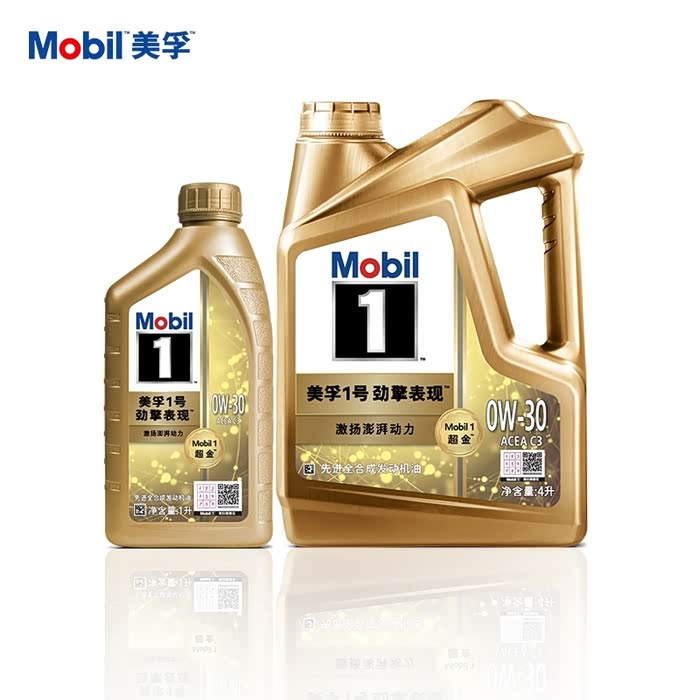

关于美孚,推荐使用美孚超金,20%-30%的四类PAO,50%-60%的GTL,和金美孚相近,但是低灰分,适合国六B车辆。价格贵,4升600多块。再往上就是700多块的美孚升级配方,60%-70%的PAO四类基础油,性能没的说,价格也是没的说。
