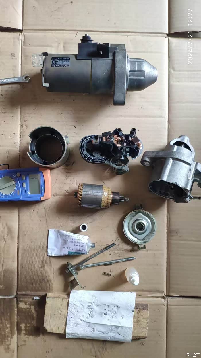

拆出启动机

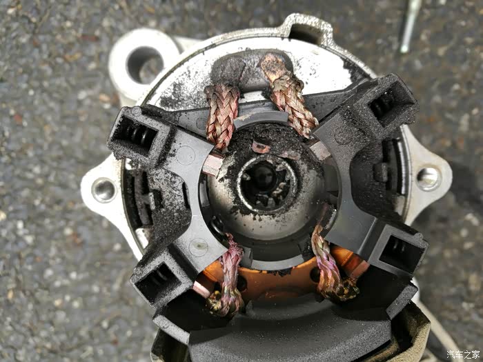

发现碳刷已经基本磨损完毕
        经典七代半雅阁里程数到了,启动时,经常没有反应,曾一度认为是电瓶有故障而导致的无法启动。今终于找到原因:启动机碳刷磨损,自己可以到网上购买碳刷更换,但是需要较强的动手能力。也可以直接购买新的启动机更换。
       如果能买到好的碳刷,修复完毕之后,将会获得原车品质。
       不妨一试。
