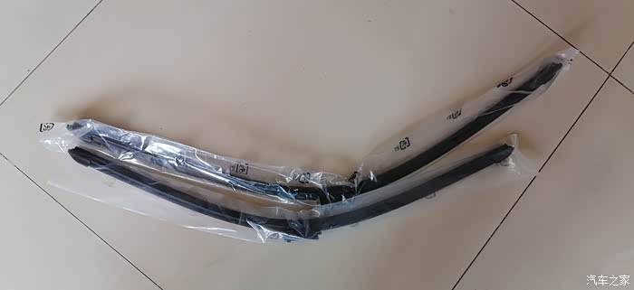

原厂的已经取下备用,这几年一直用5.83元2对4条的成品,2-3个月换一对还不到3元钱!十分方便!

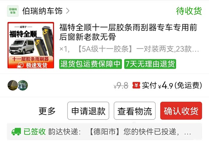

2026-07-02 13:04:15
又4.90包邮买了一对,准备3个月更换
