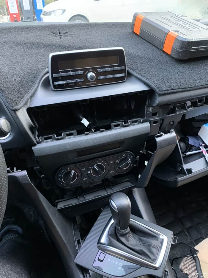

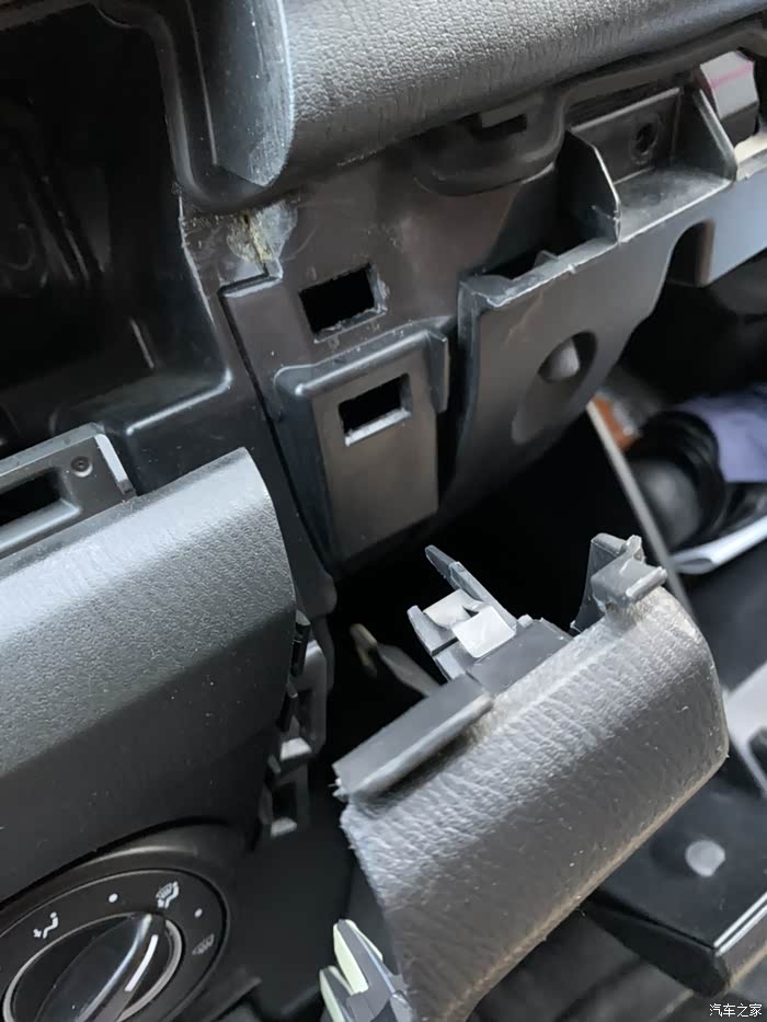

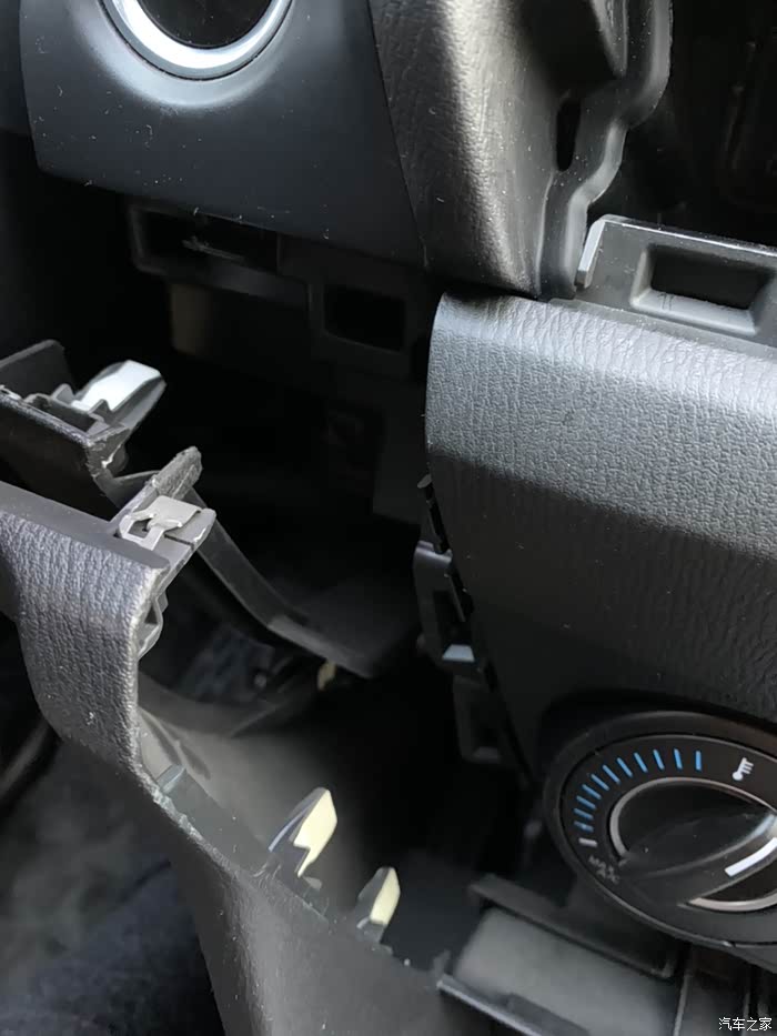

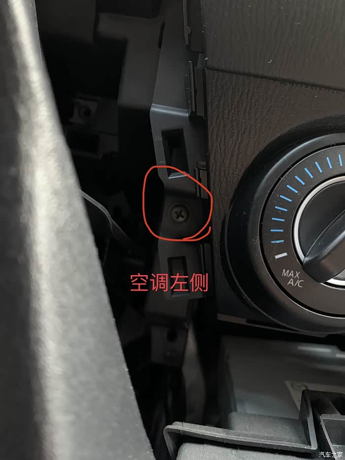

3. 拆通道前半部分,档把上头不用拆,把档把下面面板盖子先拔起来,都是卡扣,只要使劲向上抬。接下来向前是拆点烟器部分,同样向上抬起,把点烟线拆下来拿到一边。注意看前半部分通道两侧靠近座椅旁边分别有一个锁扣(类似螺丝钉形状),从通道内侧一推就下来了。然后最关键的部分,中控台两侧。用工具撬开口之后,如下图,使劲向斜后方拔,一定要使劲。拿下这部分才可以看到空调面板两侧的螺丝,不然的话不可能拆下来空调面板。如下图:
卸空调出口镀铬条装饰,不细说了,比较简单。徒手从手套箱上部也能扣下来,只要舍得使劲。
通道前半部分中控台左侧,靠近启动按键那。
通道前半部分右侧,靠近手套箱左侧。
左侧空调面板螺丝。

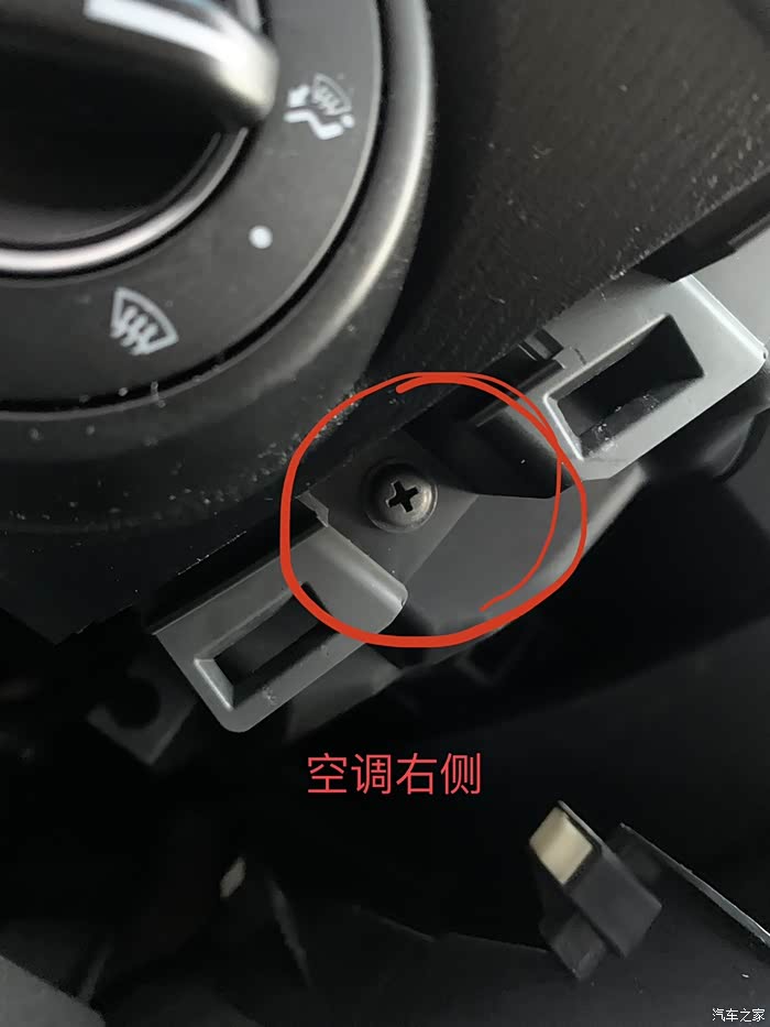

右侧空调面板螺丝。
剩下都是卡扣,然后使劲向后拔就下来了。后面的线束很容易拆了,这样空调面板就下来了。后面有两根连杆,一个控温的,一个是模式切换的,这两根拆下来需要卸副驾驶位了。

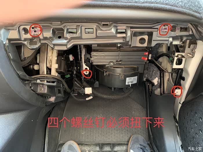

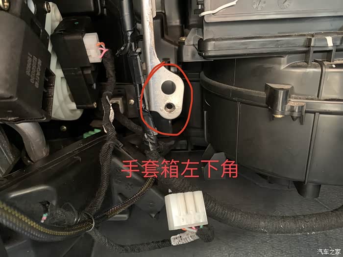

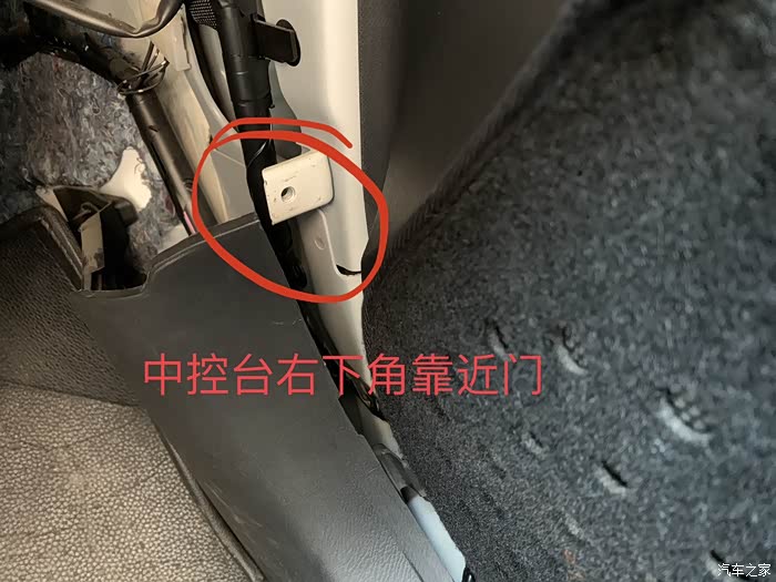

4. 卸副驾驶位,手套箱部分。手套箱怎么卸自己摸索一下吧,很简单。然后,除了下图画圈部分是螺丝剩下都是卡扣。
扶手箱卸完,需要卸下来这四个地方的螺丝。
其他三个都比较好找,这个螺丝必须卸门框胶条,和旁边这个盖子(跟驾驶位保险丝盒位置对应)才能看到。
 5. 卸掉模式和温控模块装置。这块比较简单。就是刚刚说的两根连杆的末端。这样整个拆除就结束了。

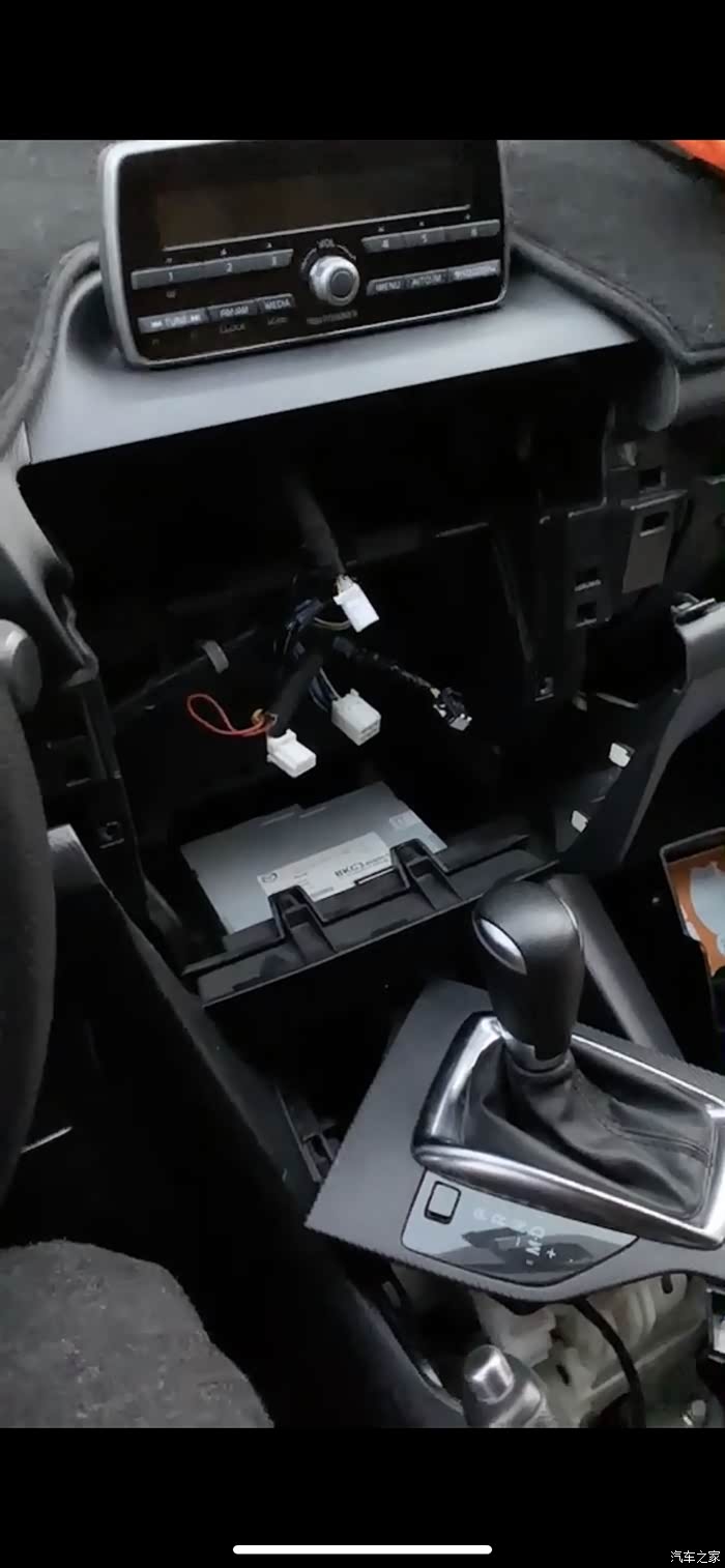

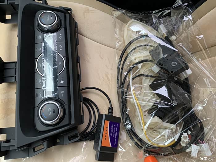

重头戏:某宝的自动空调总成。
按照店家视频安装成功。

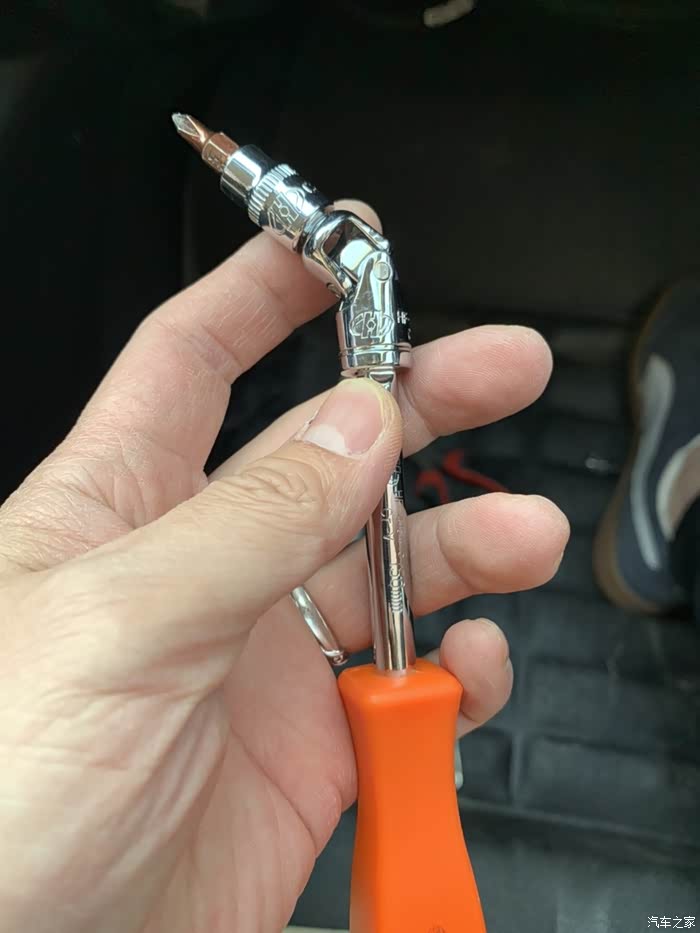

有条件准备一下这种可以拐的弯螺丝刀。很好用。
装好之后需要找店家插obd调试一下程序来启动A/C和后挡风玻璃加热功能。
