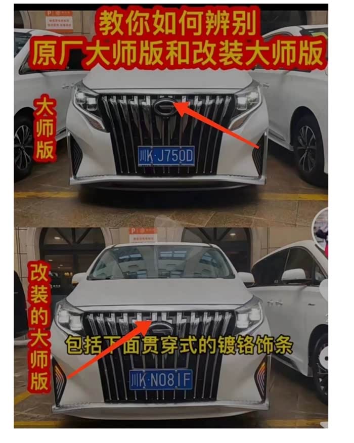

19年入手GM8已过五个年头了,除了有点费油,其他都比较满意,最近一直被改大师前脸种草了,确实也比前几年改便宜很多了,话不多说,直接上图吧
首先市面上一般有两种模板,一种是原装版(上图),也就是1:1的大师版,另一种是改装款(下图),比较便宜,差别不是很大。两款都很霸气。两者套件价格相差1000元左右

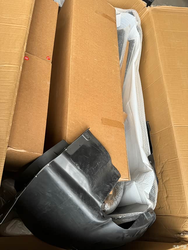

物流到货,非常大的纸箱,没有木架,总体比较轻,市场上原装版1:1的全套价格(前杠、中网、日行灯、侧裙、后杠)6000以内,改装版5000以内。

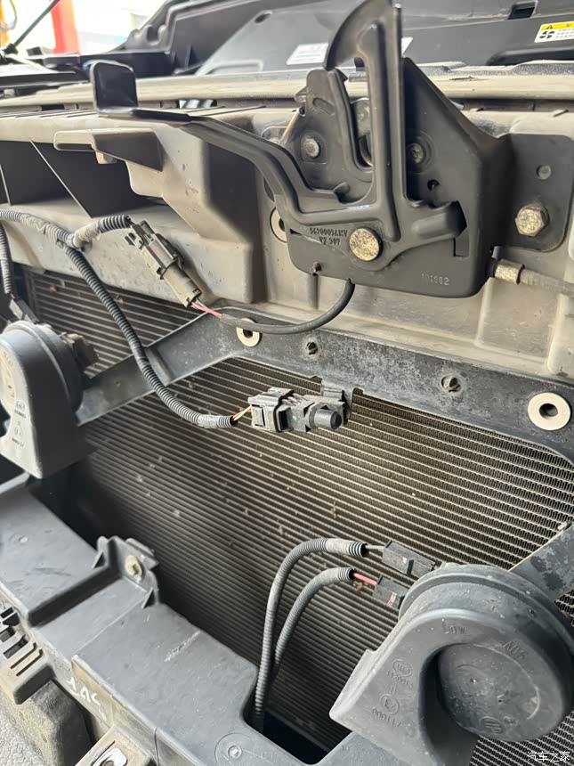

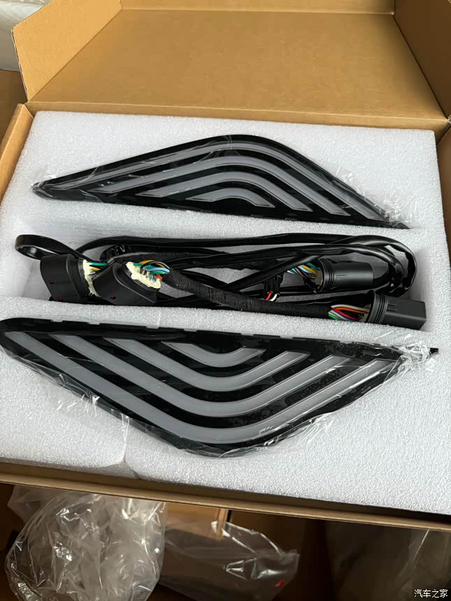

日行灯是带原车插头,不用接线

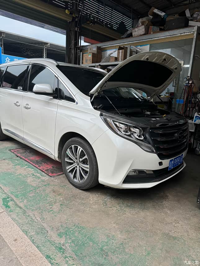

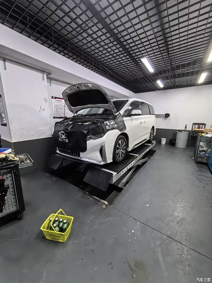

接下来就是一顿拆

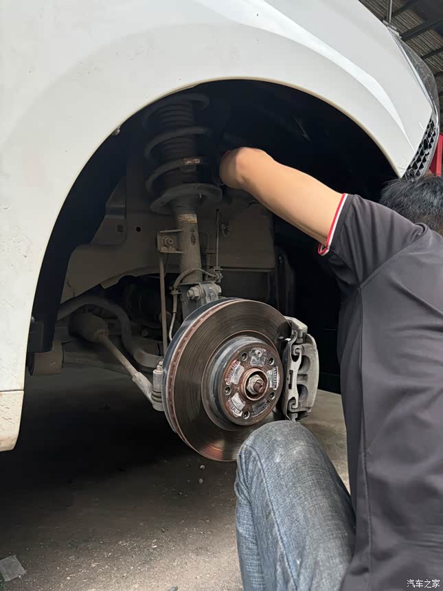

换原厂版大师前脸需更换前轮内衬,原车内衬虽然加了隔音棉,但是塑料太薄了,换的内衬板厚实很多。

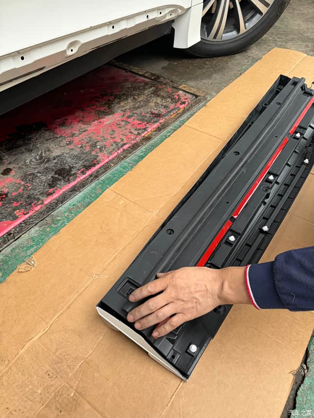

严丝合缝,完美

有网友说这个车外温度传感器更改大师前脸后,被竖条格栅挡住进风,温度显示会偏高,但影响不大,我就没有去移位

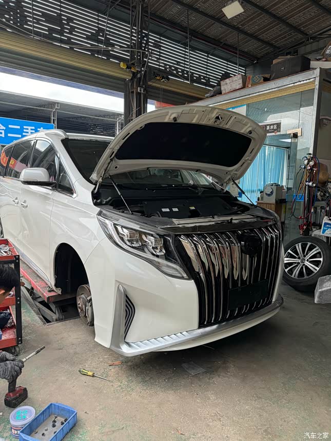

开始组装前脸,打螺丝打到手软
装前脸,瞬间感觉变了一辆车
比之前霸气好多

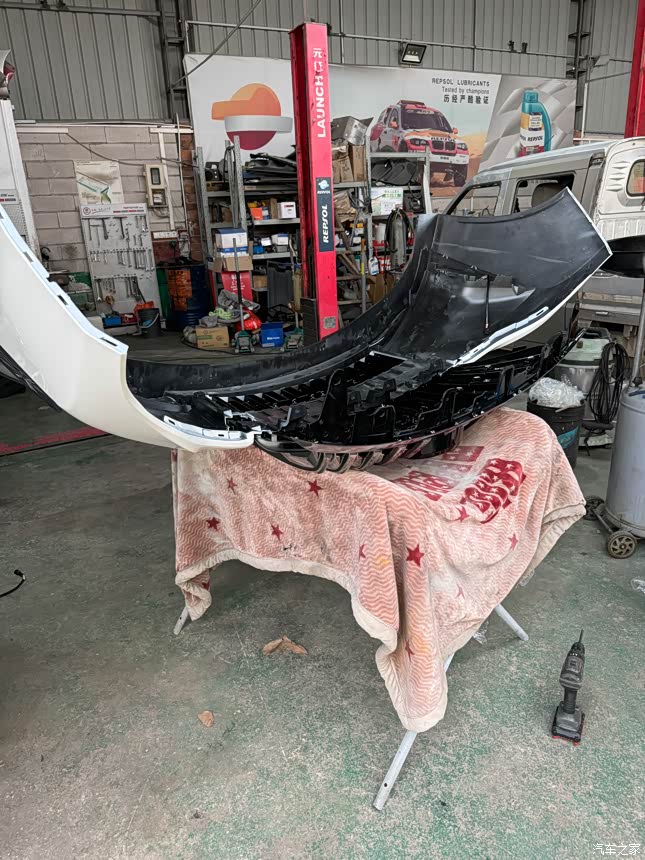

接下来是换后杠,由于人手不足,忘拍好多照片,拆后杠需要注意的是必须拆掉后尾灯,才能拿下后杠。
后尾灯设计非常不人性化,千万不要从外面撬开尾灯饰板,必需要拆开车内饰版,然后拆掉安全带总成,后尾灯有三个螺丝,完全看不到,只能凭感觉盲拆。

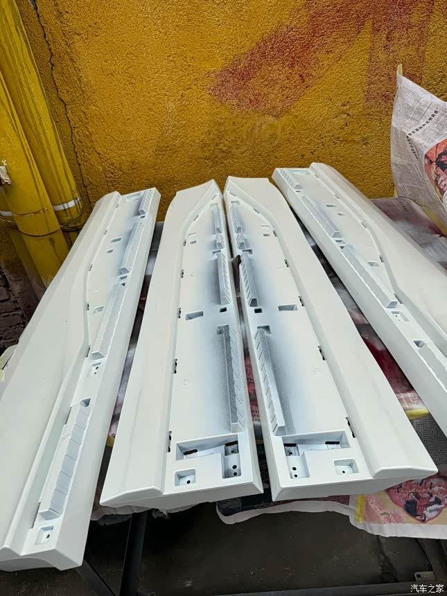

全套侧裙配件
喷好漆准备装车

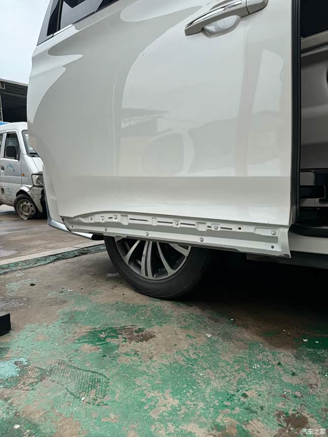

拆下旧侧裙,左右2颗螺丝卸下来往外拉。里面全是卡扣,大力出奇迹。里面是藏污纳垢的好地方,太脏了,必须擦洗干净再装
全拆擦干净

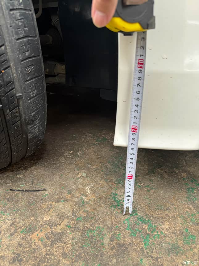

比原车低5厘米左右
改完前脸最低处离地间隙仅有16厘米,容易刮蹭。
