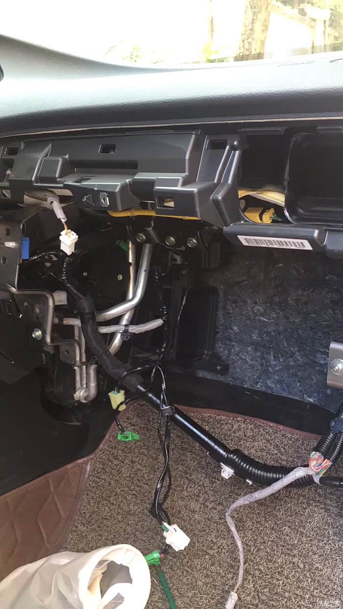

pasuwat 2019/10/29 13:51:27 发表在 15楼
有个问题,雅阁的自动空调怎么冷热风切换??貌似只有温度调节
xffws 2019/10/29 14:29:52 发表在 18楼
温度打上去,翻版会自己工作的,你试试把风大大,把温度调到最低,看看声音会不会消失,如果会消失那就是翻版电机了
养家糊口不容易 2019/10/29 14:44:05 发表在 19楼
我的也是 在没过保时赶紧去4s换吧
pasuwat 2019/11/05 15:46:25 发表在 30楼
把鼓风机拆下来,底部中间转动轴的外面有张黑色贴纸,小心点撕下来就可以往里面滴润滑剂,滴完擦干净后再把贴纸贴上就可以了
胤宏爺0513 2019/11/06 11:37:21 发表在 34楼
谢谢!你自己弄还是到车行拆?润滑剂用哪种?这样就只能用润滑剂不能用黄油咯?
pasuwat 2019/10/30 09:17:01 发表在 24楼
按楼上的操作试下,把温度调到最高,开了一会后又调回去制冷,现在异响没了
xffws 2019/10/30 10:59:44 发表在 25楼
别开心太早不冷不热的时候它又会响给你看的[吐
pasuwat 2019/10/30 14:50:20 发表在 26楼
到时候再说,反正现在基本已经确定的问题部位了嘛弱弱问下,换这个的话大概多少米?
wang163orang 2019/11/24 21:01:32 发表在 38楼
自己拆也不麻烦。只不过需要两件特别的工具一支30厘米的10号套筒,一支30厘米的十字螺丝刀。不然拆不到。我是拆蒸发器得出经验的。
扭咕噜噜噜 2019/11/24 18:04:48 发表在 36楼
是,我的也响,是鼓风机响呢。我问了下换要1000多,4s
xffws 2019/10/30 16:28:54 发表在 27楼
不用换的,拆下来清洗一下加点油就行了,嫌麻烦就不要管它了,反正不影响你的。
胤宏爺0513 2019/11/05 15:27:48 发表在 28楼
鼓风机的润滑剂怎么加?要拆出来吗?我用了这种空调净化机后,现在鼓风机有点滋滋滋地响,感觉是缺失润滑了,郁闷!
pasuwat 2019/11/05 15:44:13 发表在 29楼
问题是不知道怎么拆,有教程没???
pasuwat 2019/11/05 15:47:14 发表在 31楼
现在的声音挺烦人的
