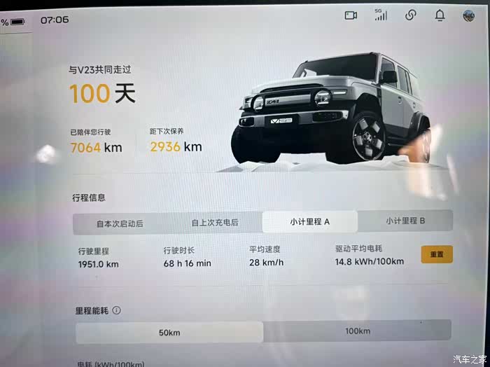

已经百天了,先庆祝一下
行驶了7000km,不知道算多还是少。

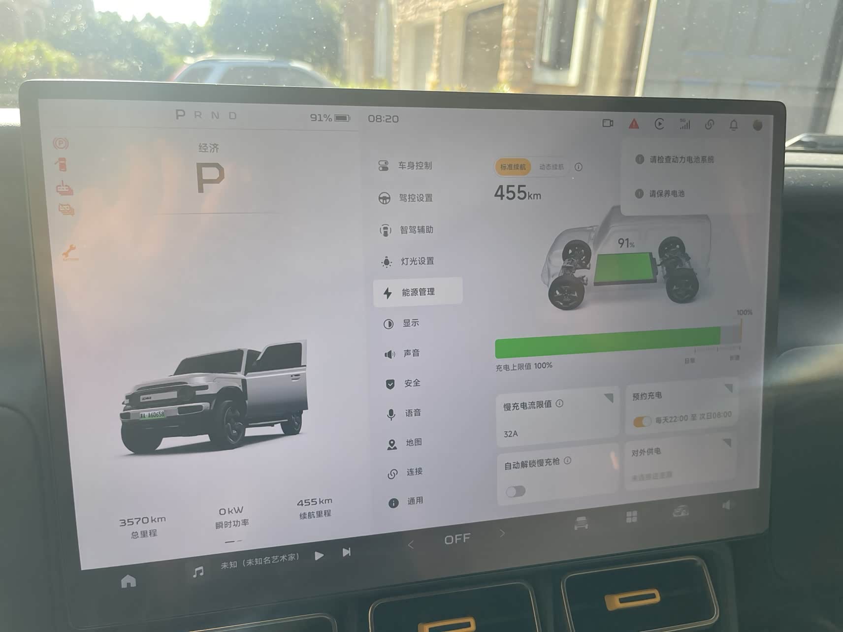

今天来说说它的充电问题,昨晚上从22%充至91%,共计用了9个小时(7kw家充,定时充电)。但发现一个问题,那就是充电损耗问题,我用的是V23的7kw充电桩,电线在20米左右,充电功率平时在6.9kw/h,9个小时,充进了69%的电,按照80度的电池计算,应该是充进了55.2度电。但是电表显示,9个小时,充了63.3度。也就是说损耗了7.83度电。如果按充满计算的话,充80度电,会损耗11.35度电。
是不是损耗有点大的?各位V23的车友,你们关注过此事么?
电耗的话,我平时的用车场景是两个县区之间通勤,国道,红绿灯较少,有一段路车多,但不堵。平均电耗在15左右,这个水平算高么?
