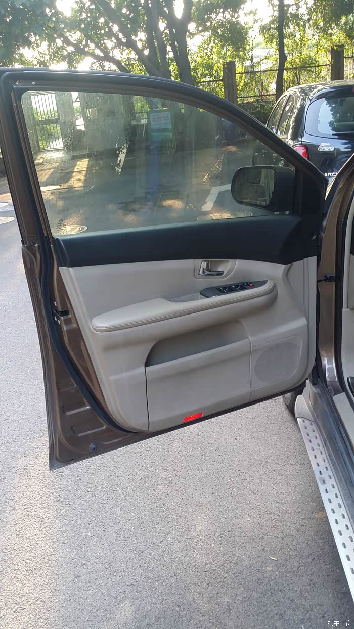

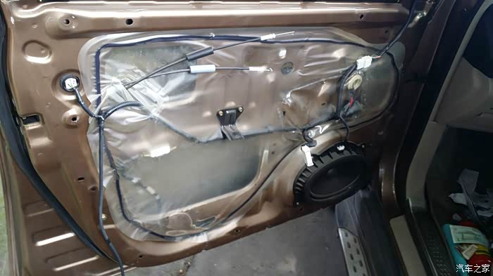

最前门开拆,正好是在关闭状态下无法升降。

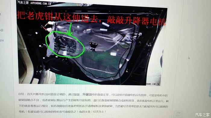

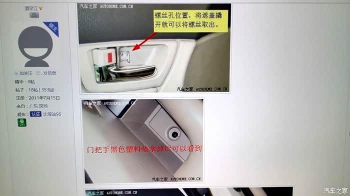

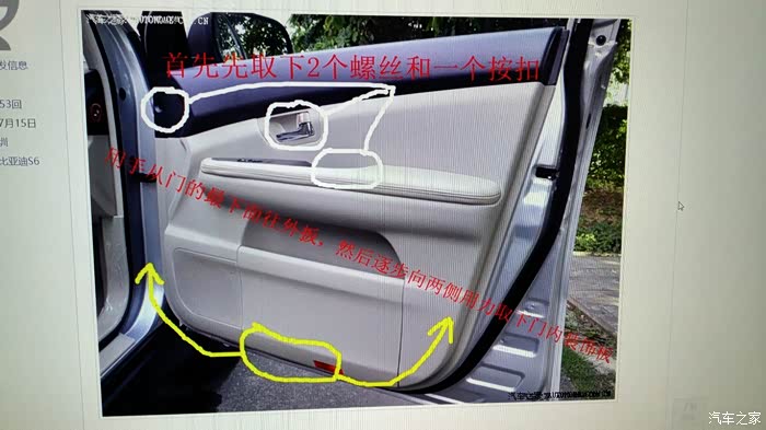

借用车友的图片来介绍如何拆门
拆门
拆门
拆门
拆门

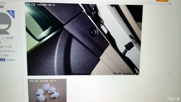

这位车友通过敲击电机的方式恢复了正常

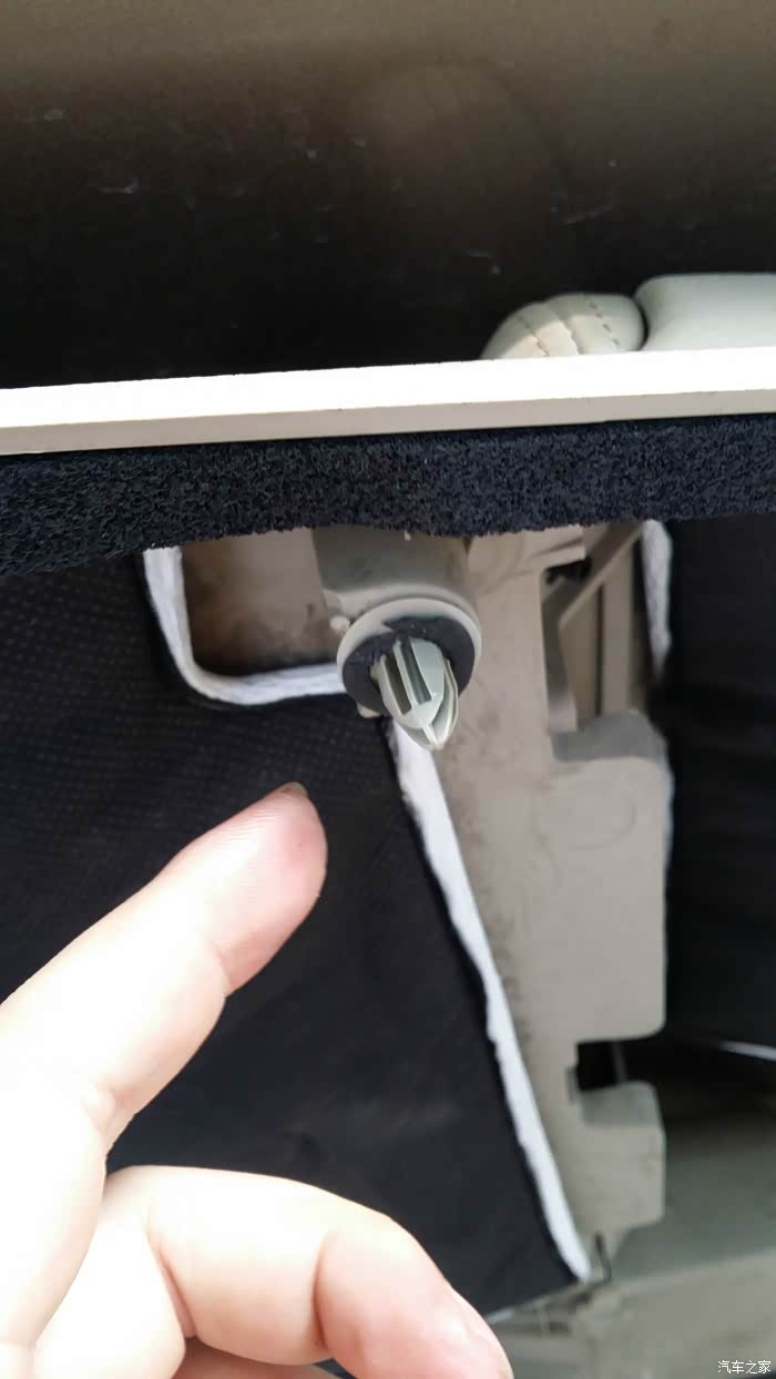

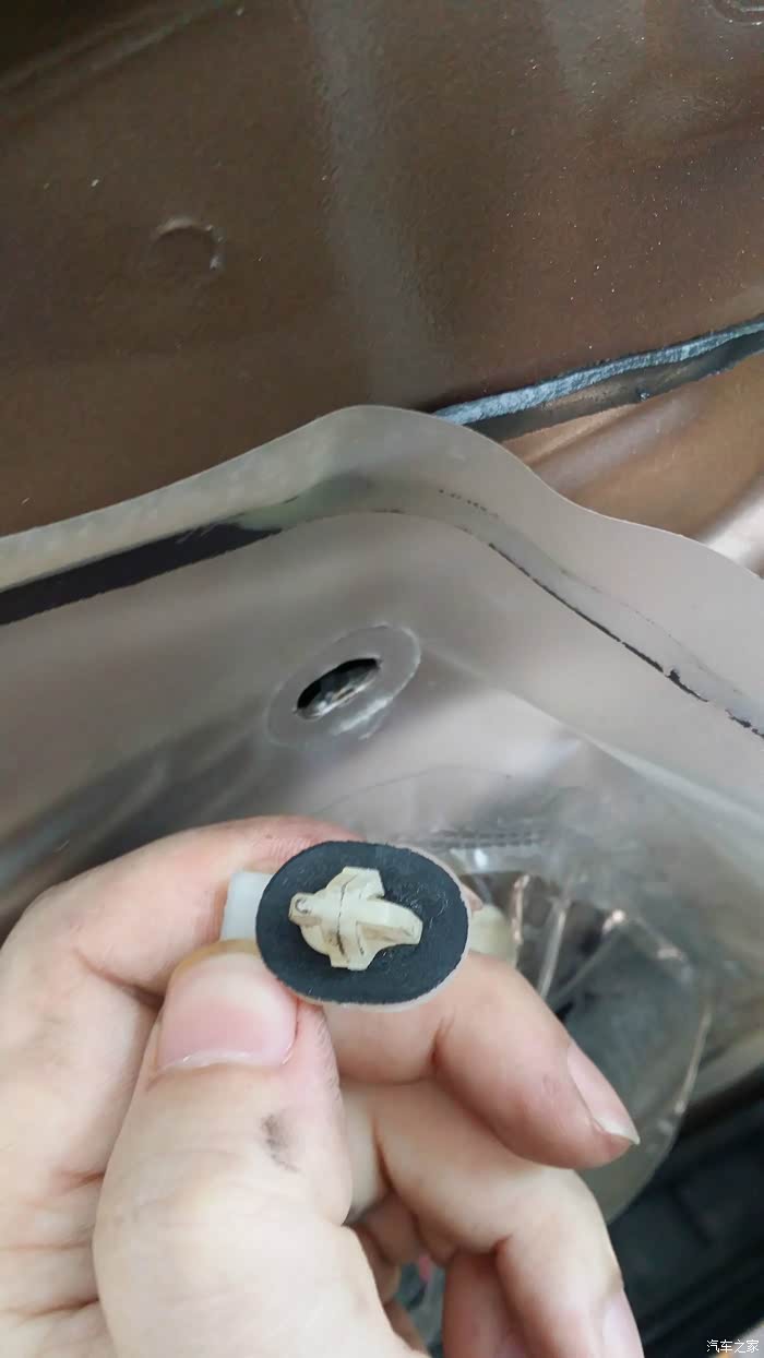

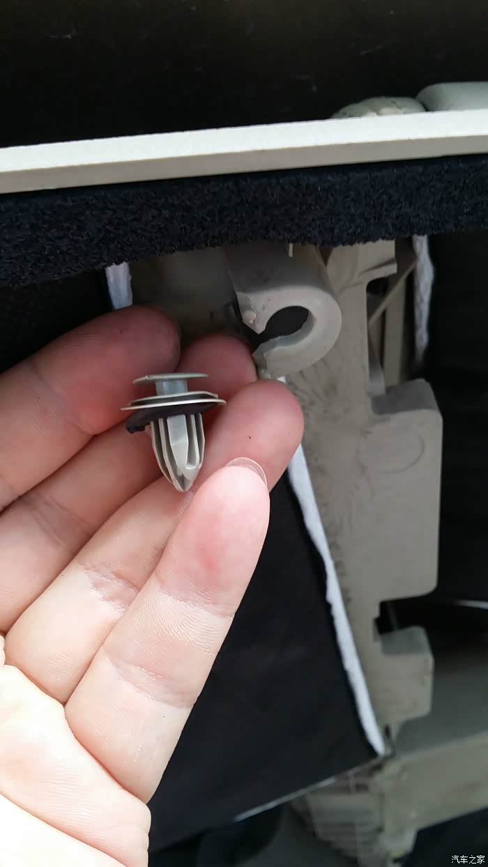

拆门落下的卡扣,这个是可以回装上去的
装回去

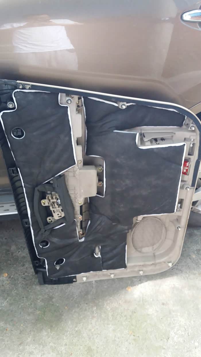

拆下的门板,隔音棉厚厚的,我还特意试了下不装门板下的开车声音,没有隔音棉的情况下,车轮胎噪进入车内是很明显的。

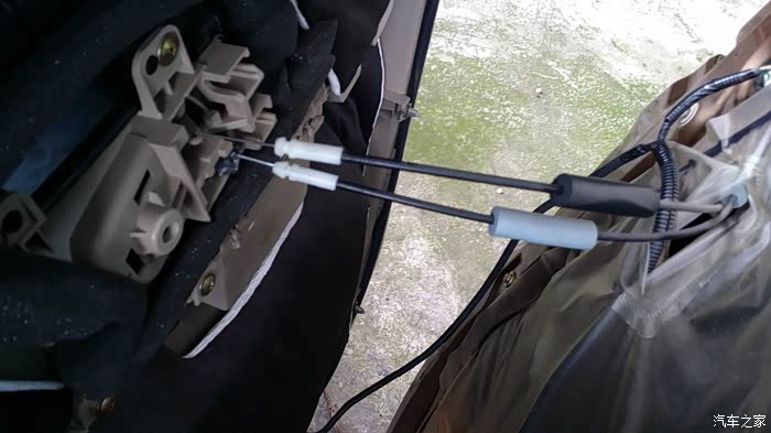

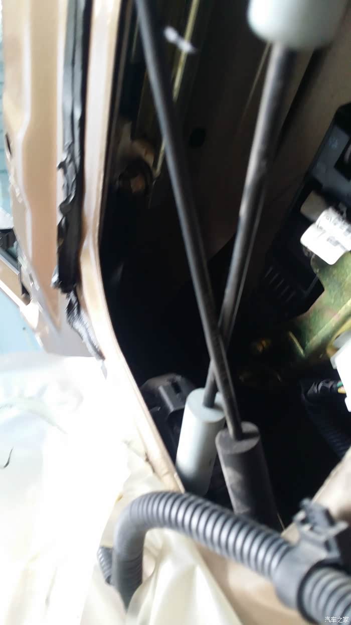

门锁的钢丝,这个回装的时候也是有卡位的,注意观察
接头

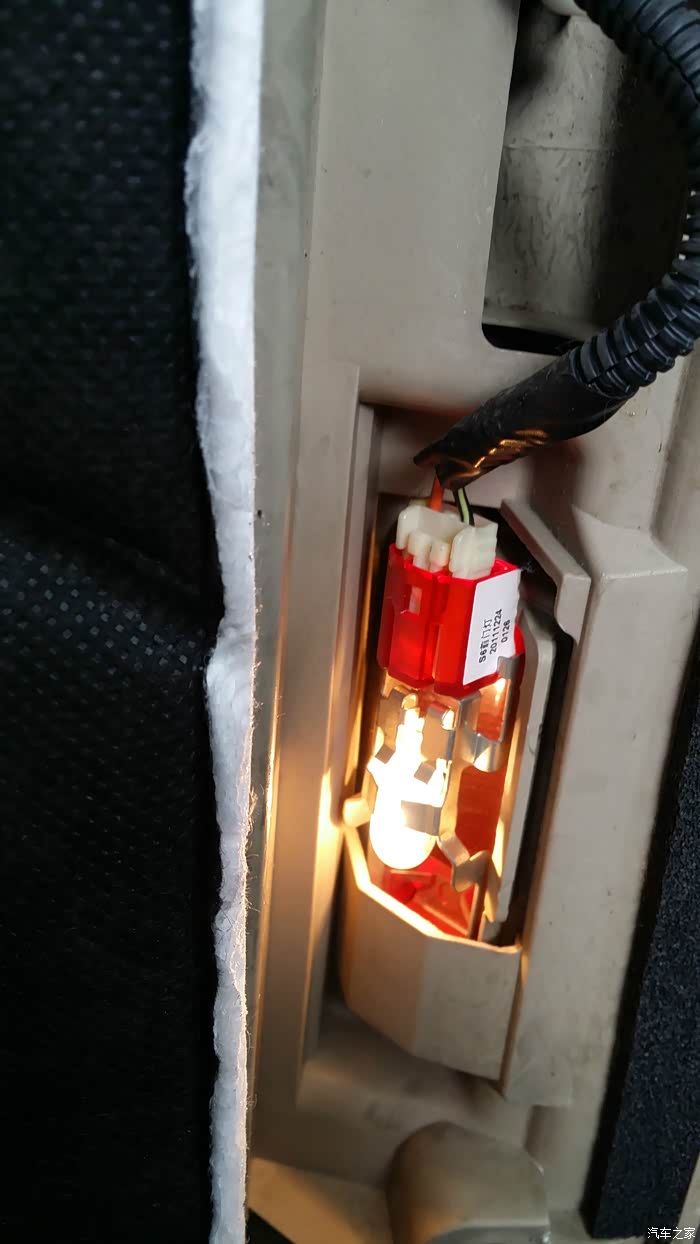

门灯插头

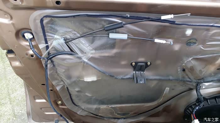

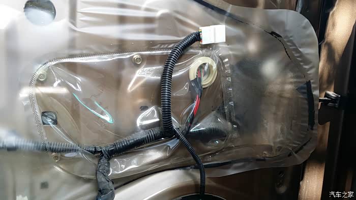

开始撕膜
这个要取下

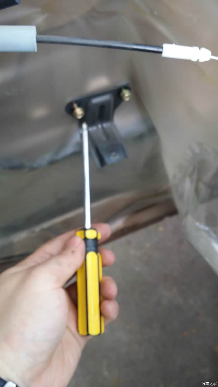

机关在背后,要伸手进入门板力去用巧力
这个也要拆
又粗又长,哈哈哈

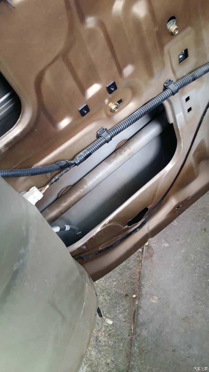

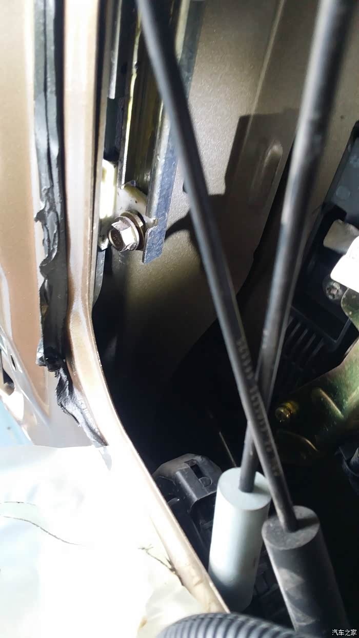

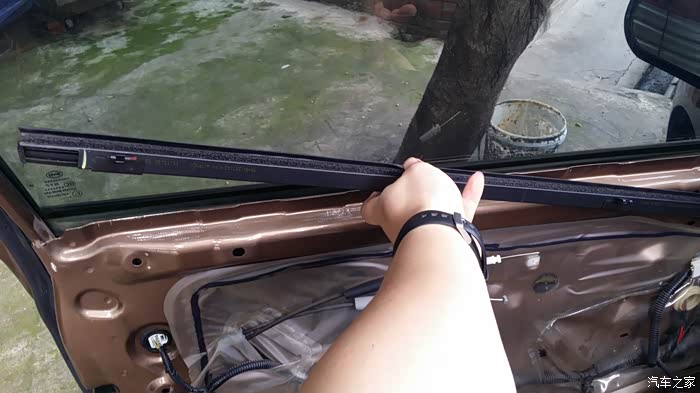

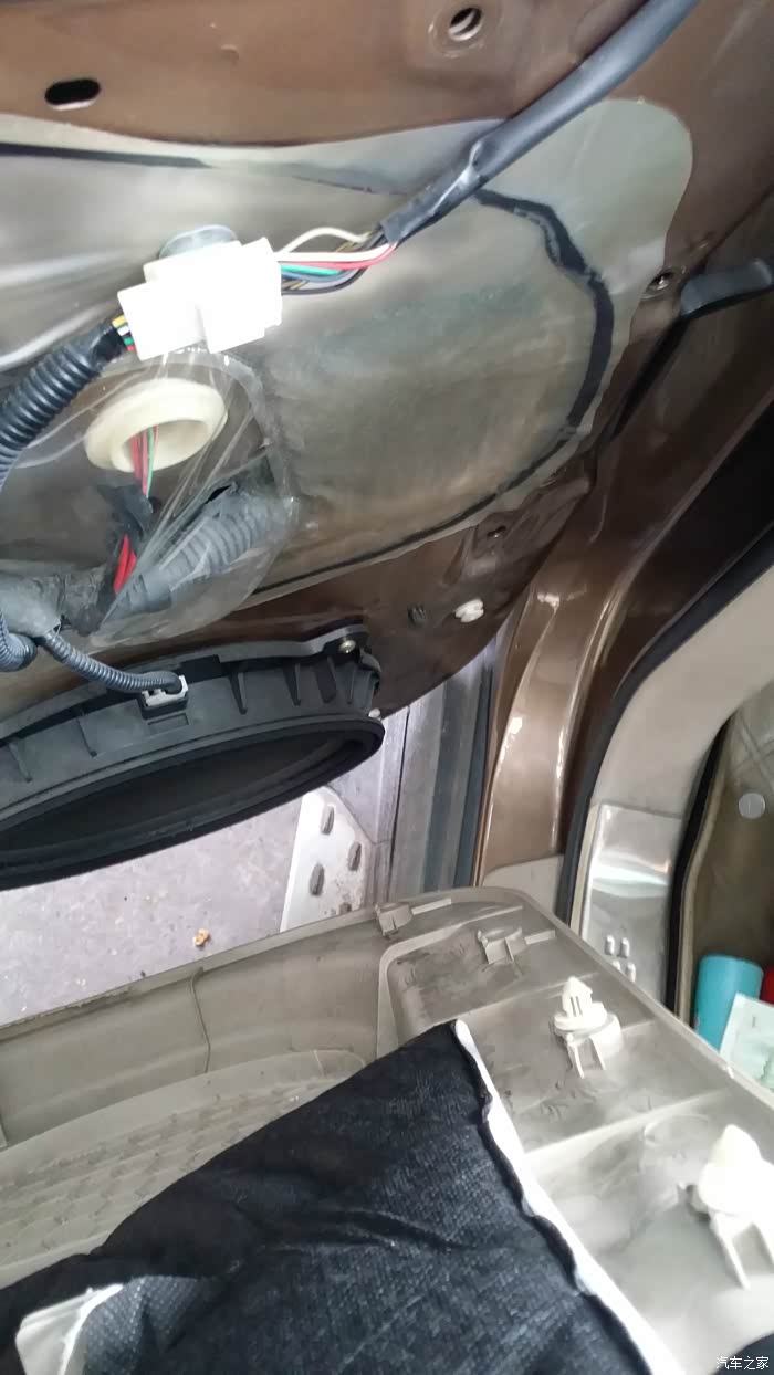

由于是在高位,从下往上看,可以看到升降器和玻璃下方的连接螺丝
用电筒照明,事实证明,在顶部也是可以取下螺丝的,其中一个还是盲取,左右手配合,玻璃用透明胶带粘住,保险一点

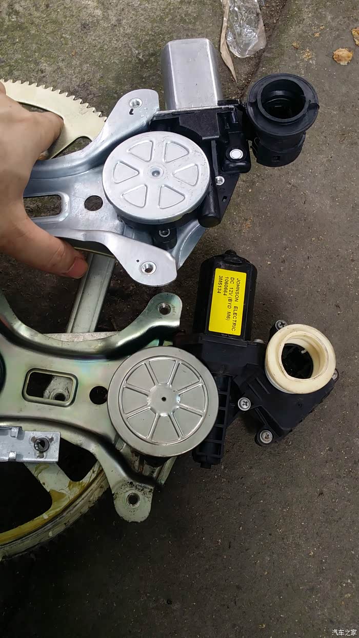

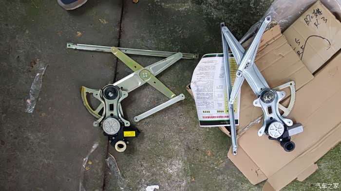

取下的原厂件和网购件,区别很明显,当我拆下来原厂件后,心里突然有了一种感觉,看起来质量很不错的东西,出问题的概率很低吧?全车4个,3个都很好,为什么这个中奖?会不会有其他原因?

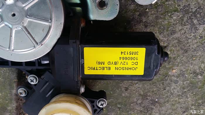

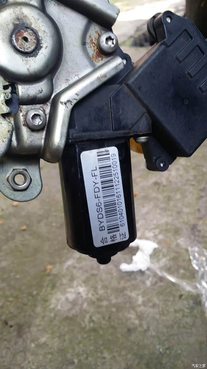

原厂的电机和件号
原厂
对比

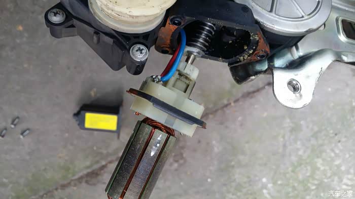

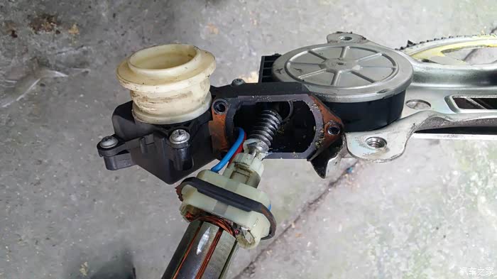

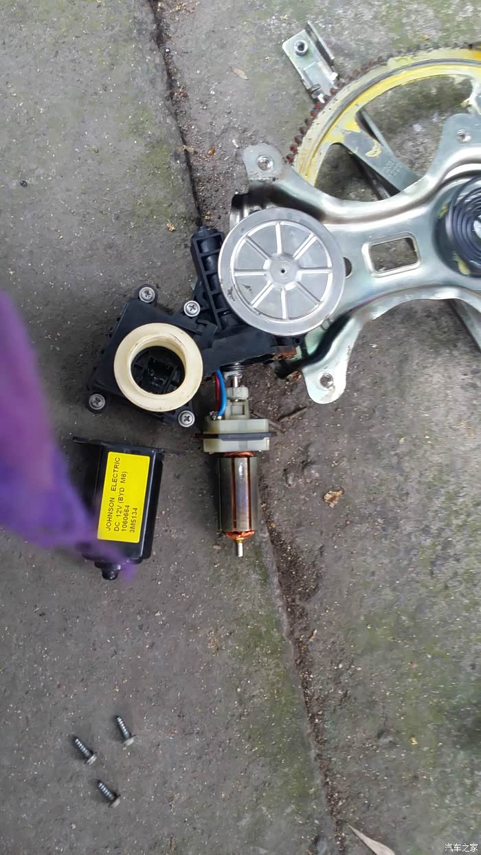

既然拆下来了,索性打开电机看看,有三颗螺丝固定,容易打开,看看了,没有发现电机烧毁的迹象,一种不好的感觉,我遗漏了什么问题???
原厂电机
原厂电机

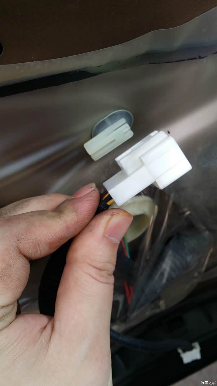

大家注意看,玻璃升降器的电线连接位置,我装好新的升降器后,连上电源,居然还是无法正常升降??难道是保险毁了?检查保险正常,排除,难道是控制器坏了?换过的四平坏的概率太低,先排除,到底问题在哪里?
于是挨个检查接口,连接升降电机的接口,紧了又紧,居然正常了!!于是我恍然大悟,原厂的升降器也许根本没有坏,就是由于车辆长期使用的颠簸,造成了这个接口的松脱,接触不良,玻璃升降假死。只需要紧紧这个接口就可以了,开头提到的那位车友,也许也是这问题,敲击电机其实是在敲击接口,暂时恢复,行车颠簸,又会失效。
