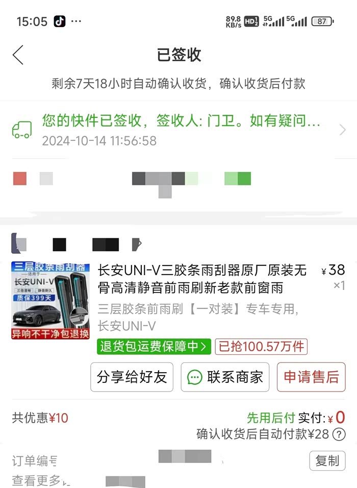

在网上自己购买的雨刮花费了28元,因为是换雨刮很简单虽然是第一次换,但有说明书,还是自己动手操作了自己更换,拆卸原来的雨刮更换新的雨刮也就用了半个小时不到的时间就换好了。

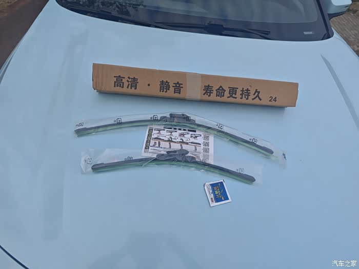

在购买新雨刷前,我特意上网做了些功课,对比了多款产品的性能、价格和用户评价,最终,我选择了这款三层胶条无骨高清静音前雨刷,它采用三层胶条设计,能更紧密地贴合挡风玻璃,刮水效果更干净;无骨设计则让雨刷在刮水时更加柔顺,减少噪音;而高清静音的特点更是让我心动不已,下单后,我很快就收到了快递送来的新雨刷,包装完好,期待它的表现。
购买到货就赶紧去取了

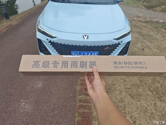

这款高清雨刷
拆开包装看看安装说明顺便看看有没有问题

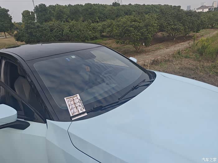

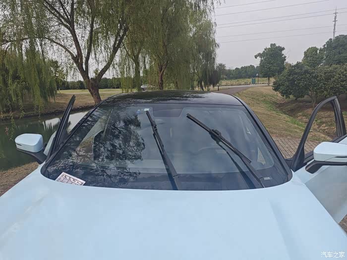

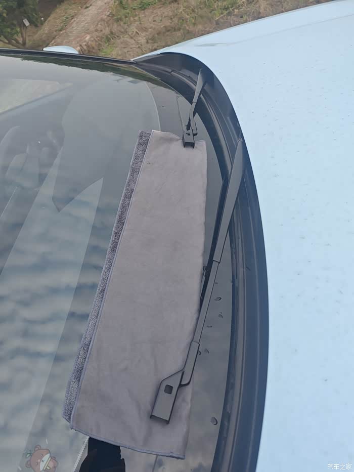

准备工作:首先,我打开了汽车电源,将雨刮拨杆拨到最下面,然后再拨到最上面,这样雨刮就能立起来,方便后续更换,同时,我还在前挡风玻璃下垫了一块洗车毛巾,防止在更换过程中雨刮回落对玻璃造成损伤。
打开车辆启动一下雨刮

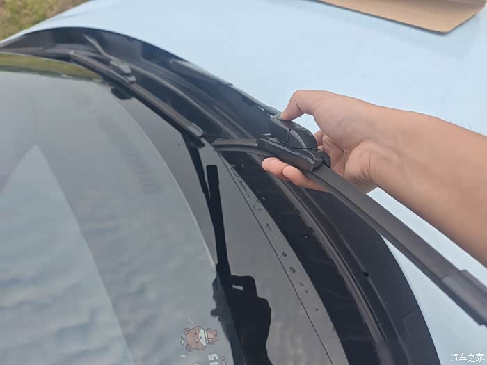

先把旧的取下来  有个卡扣按一下推出来很简单
另一边同样也是这样操作
拿块洗车布垫着以防刮伤玻璃

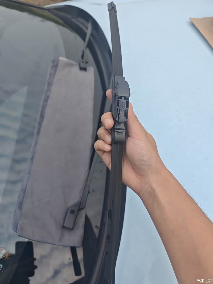

拆卸旧雨刷:接着,我仔细观察了旧雨刷的结构,发现它通过一个卡扣固定在雨刮臂上,于是,我轻轻按下雨刮中间的卡扣,旧雨刷就往外滑了出来,很轻松地就被取了下来。
结构就是这样的卡扣推进的

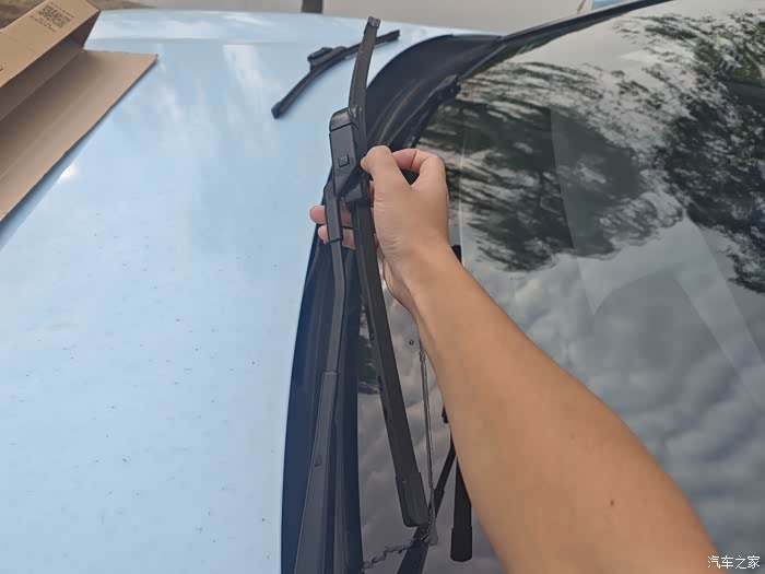

换上新的 一样的操作  按住那个卡扣推进去
另一边同样操作

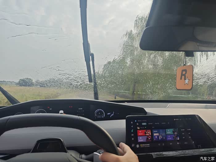

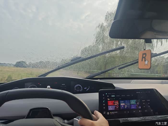

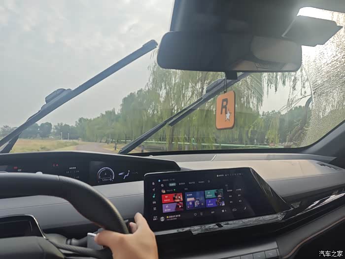

检查与测试:安装完毕后,我轻轻地将雨刮臂放回原位,然后拨动雨刮拨杆,测试新雨刷的工作效果。果然,新雨刷刮水干净利落,没有留下任何水痕或噪音,让我非常满意。
安装完成试一下
打开连刮水
确实换上之后刮得不错
切水正常  没异响
刮得特别干净
刮得很干净了
看外边清晰无比

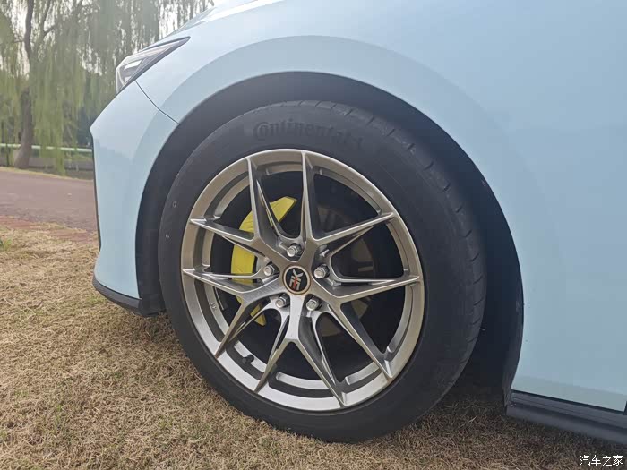

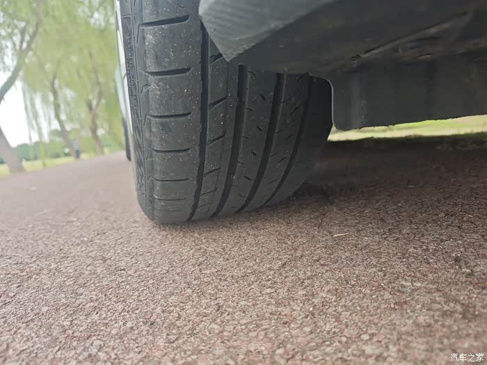

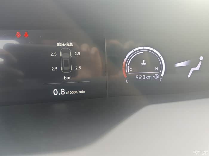

在更换雨刷的过程中,我顺便检查了轮胎的胎压和磨损情况,逐一测量了四个轮胎的胎压,发现都在正常范围内,这让我松了一口气,接着,我仔细观察了轮胎的磨损情况,发现它们虽然使用了一段时间,但磨损并不严重,花纹依然清晰可见,不过,我还是决定在下次保养时,让专业人员对轮胎进行更全面的检查和维护。

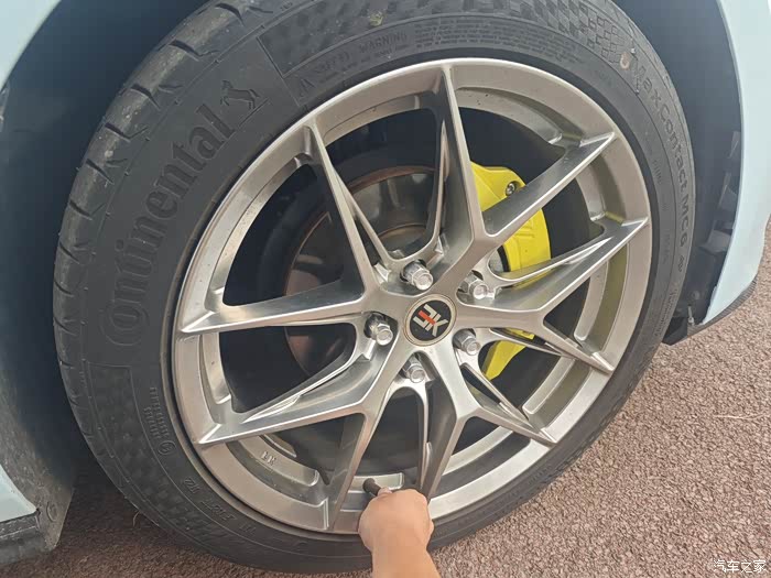

检查一下轮胎胎纹  之前换过没做四轮定位  轮胎内测磨平了一点
胎压检查
这个轮毂跟这个车身也是搭配
胎压都还算正常

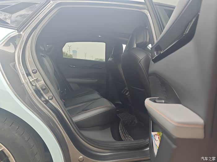

买车这么久自己都没做过后排好好感受一下哈哈哈
黑灰色内饰  很大气
尾翼升起来真是YYDS
