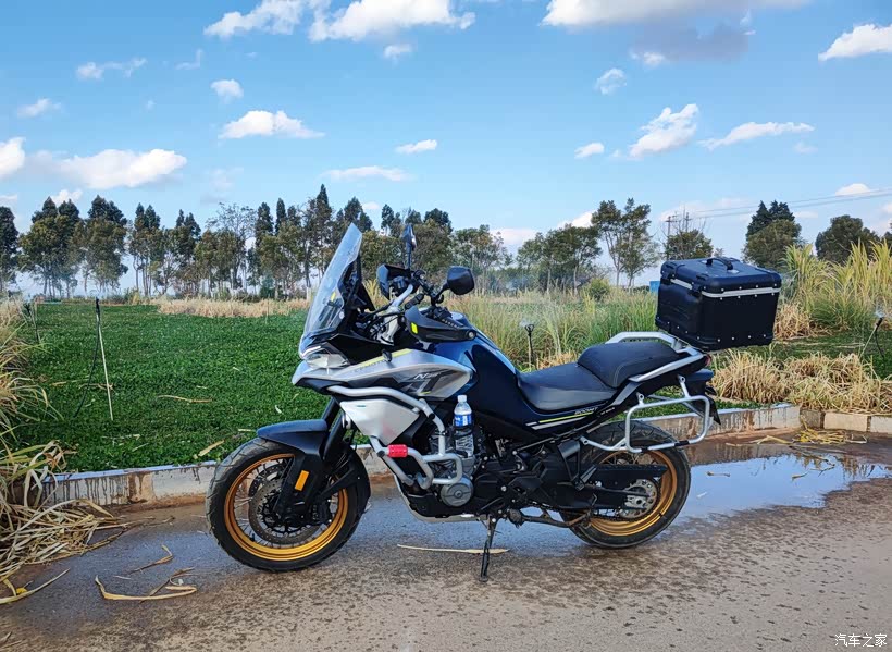

       我的春风800MT旅行版,2021年11月1日上牌至今已开了一年多了,目前车载行驶里程:13100多公里,正常车辆整体表现和稳定性还是不错的。
      网上对这台车的质量讨论也是挺多的各种评价都有,我想作真实车主说一下感受。
     第一,春风800MT的原创的外观颜值,国产ADV车里算做得比较好的,整车线条流畅自然。
     第二,春风800MT动力部分,使用了KTM790的同款发动机,最大马力95马力,最大扭矩77牛·米,动力水平在国产大排ADV里也是名列前茅。
     第三,配置不俗,全车LED灯具,自动大灯,转向车灯自动回位、轮毂采用前 110/80 R19 后 150/70 R17 的辐条真空轮胎、电子油门、滑动离合、双向电子快排,KYB前后可调避震器,铝合金后摇臂、定速巡航、弯道 ABS、手把座椅加热等。
     第四,这车属性就是按80%公路ADV设计的,越野豁车需谨慎,避免轮毂变形损坏。

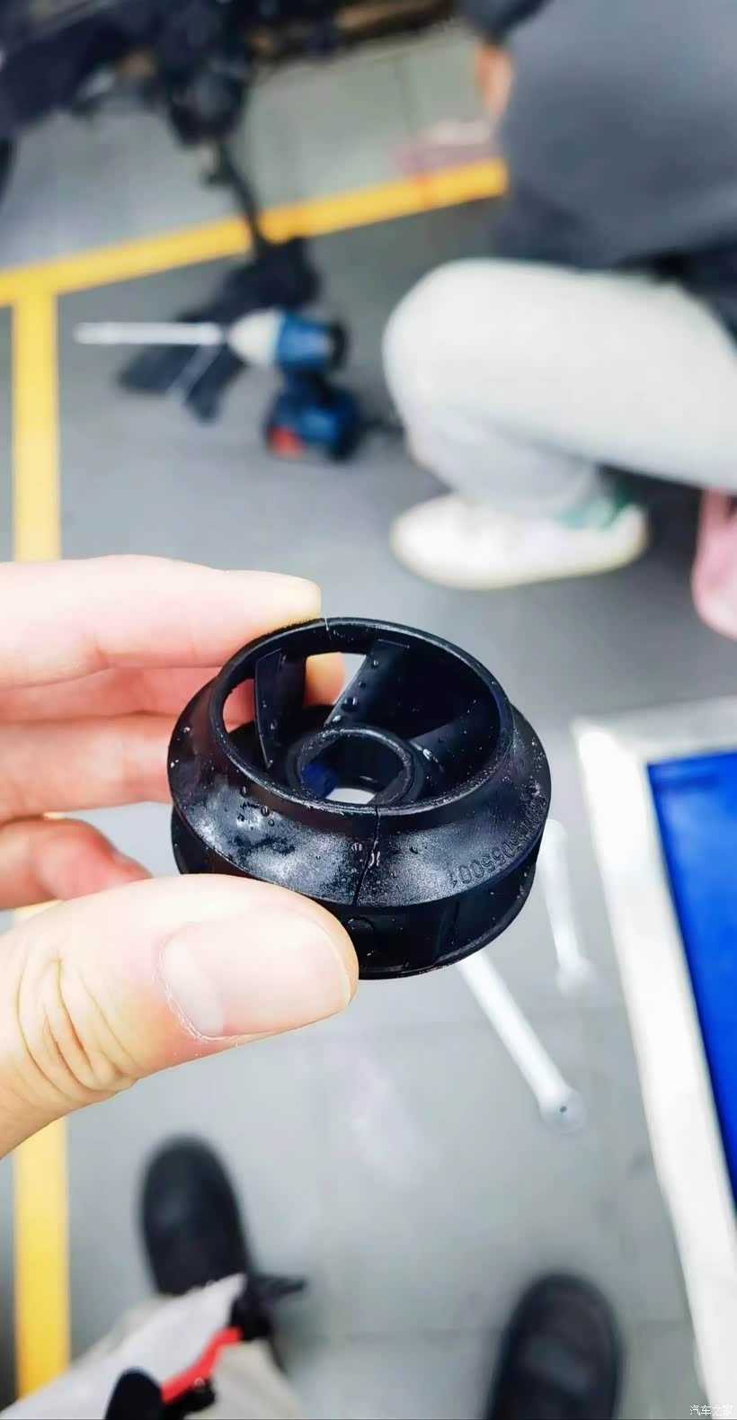

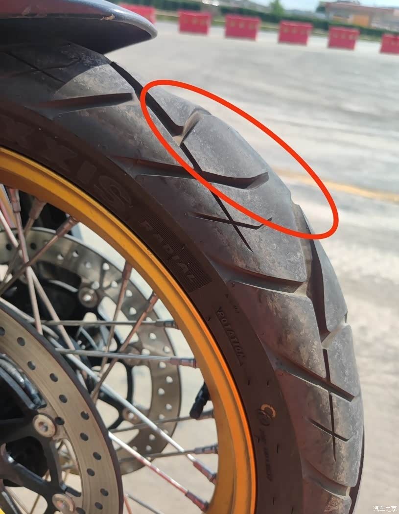

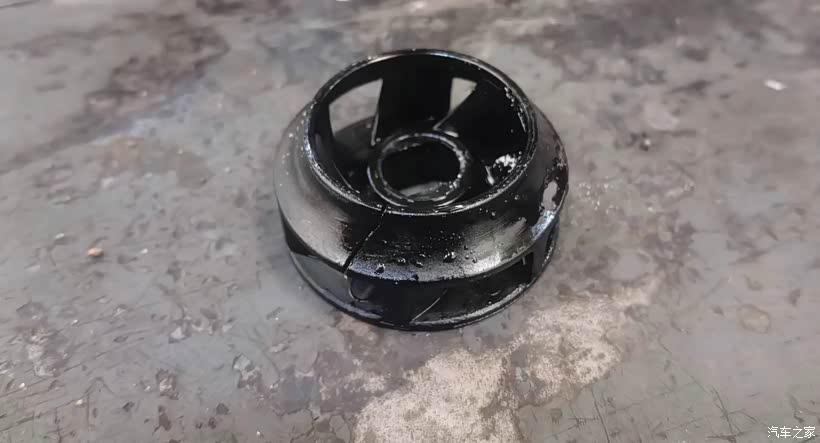

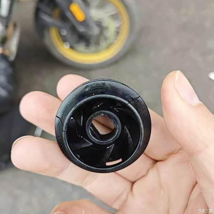

       车友吐槽的春风800MT配件太贵,等件时间长,部分配套件质量有待提高,确实存在。如转向灯开关断裂,轮胎鼓包,轮毂损坏等情况不是个案,我车在8117公里,当时行驶在昆明-曲靖高速公路易隆服务区附近,出现前轮中间鼓包现象,售后免费更换一条,等轮胎一周左右,这次厂家又通知到店升级水箱叶轮,确实有很多车友水箱叶轮存在开裂现象,估计也是叶轮材料问题出现开裂现象。

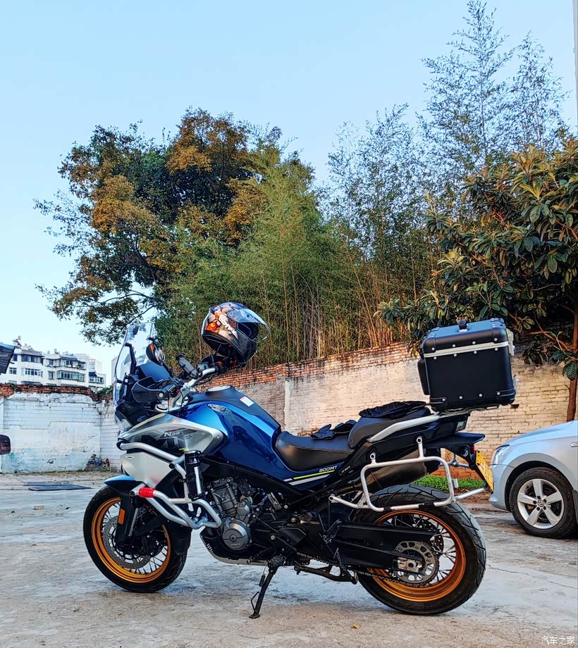

春风800原创颜值不错。

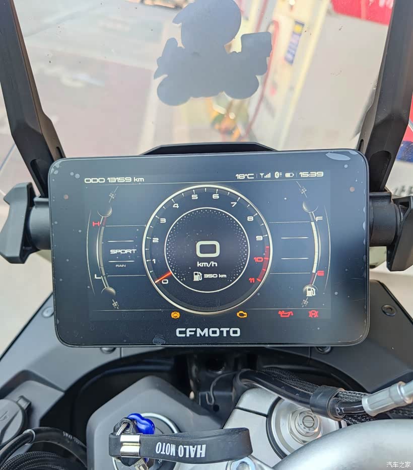

目前13100多公里,妥妥的。

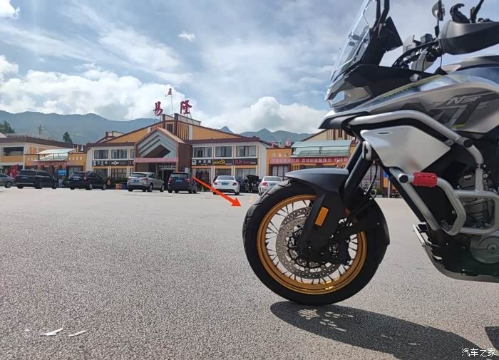

里程8100公里左右,昆明至曲靖高速公路途中,出现车把跳动严重,影响行车安全,减速进服务区检查,发现前轮中部鼓包。
电话联系售后,然后现场拍照,低速开曲靖到店处理,店里免费更换一条,好在距离不远,如果摩旅在荒郊野外,就麻烦了。

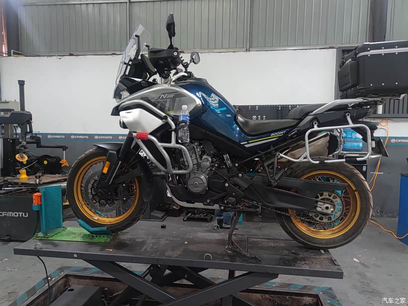

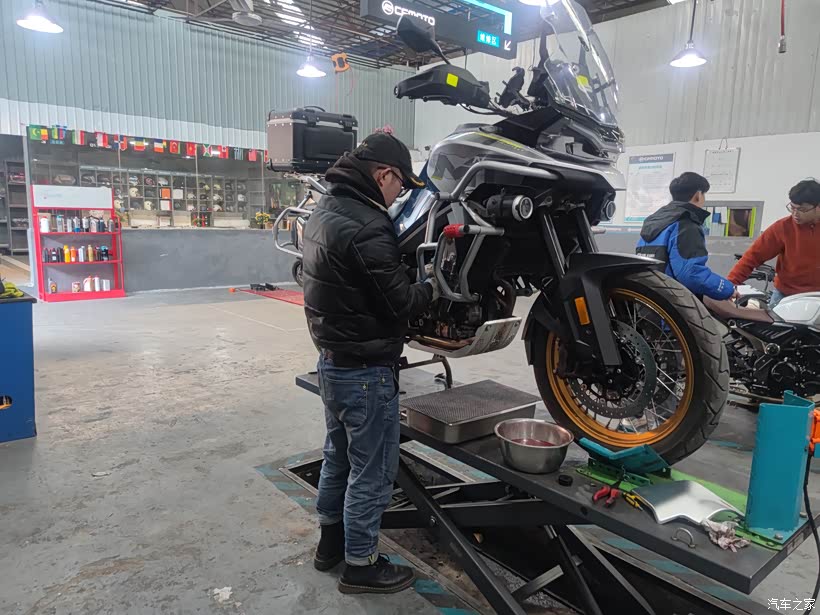

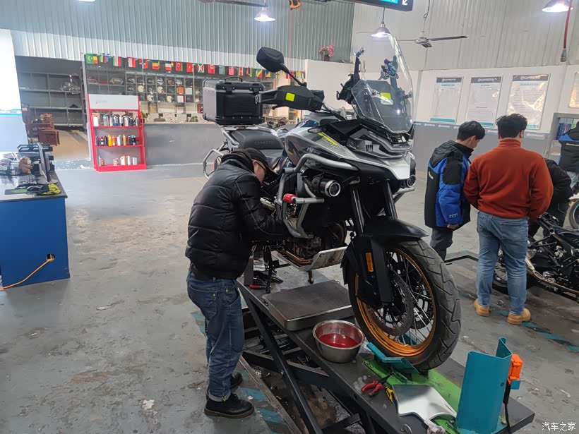

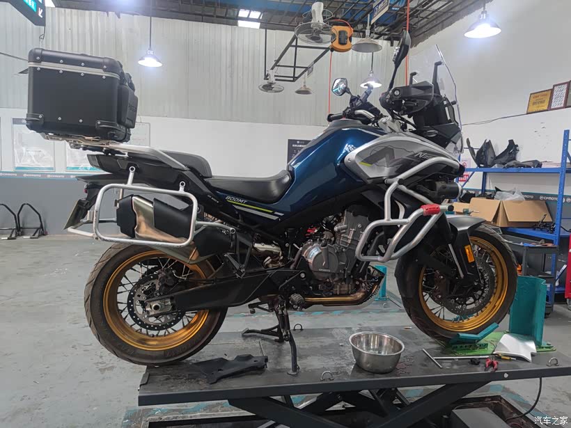

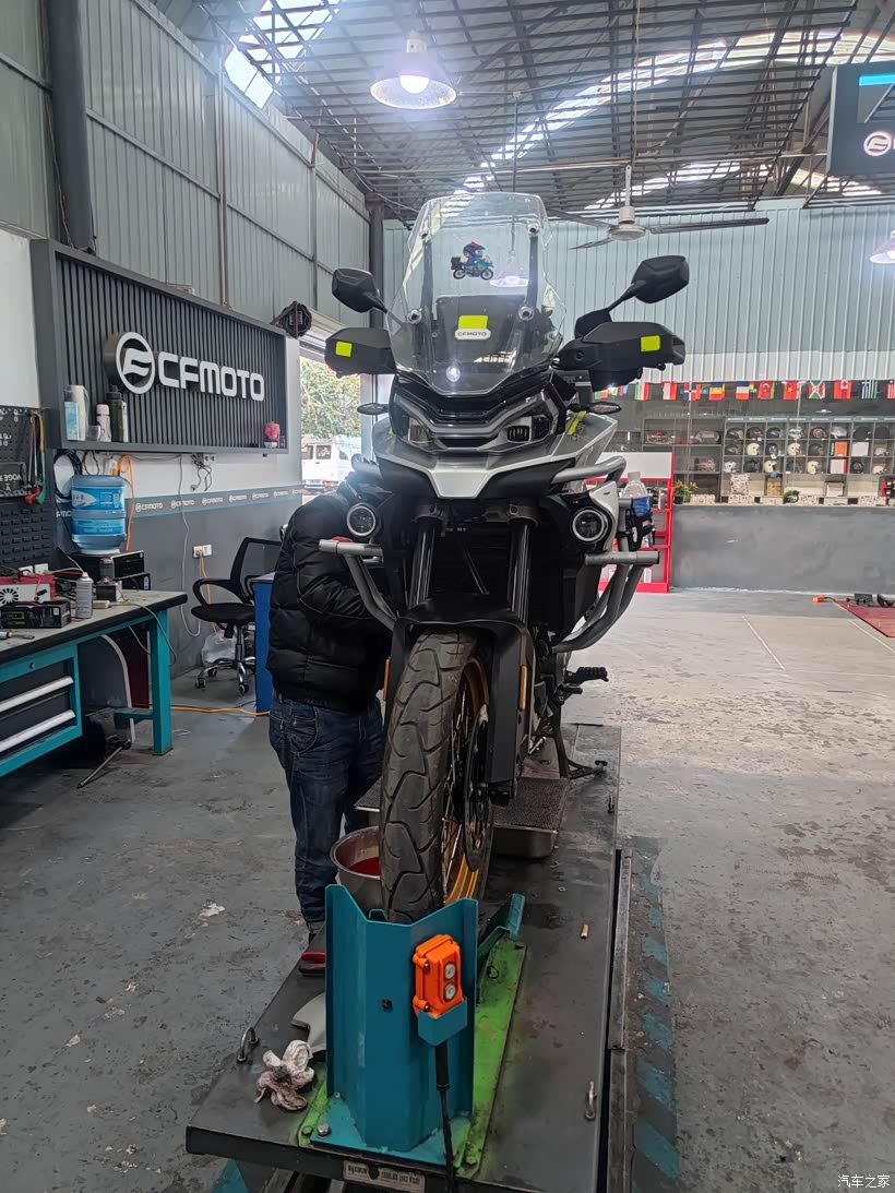

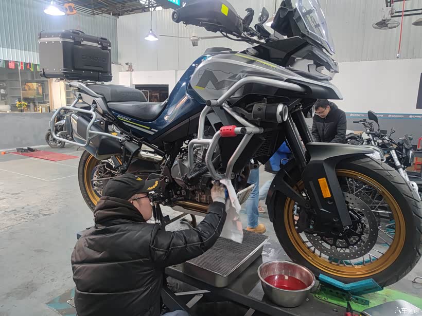

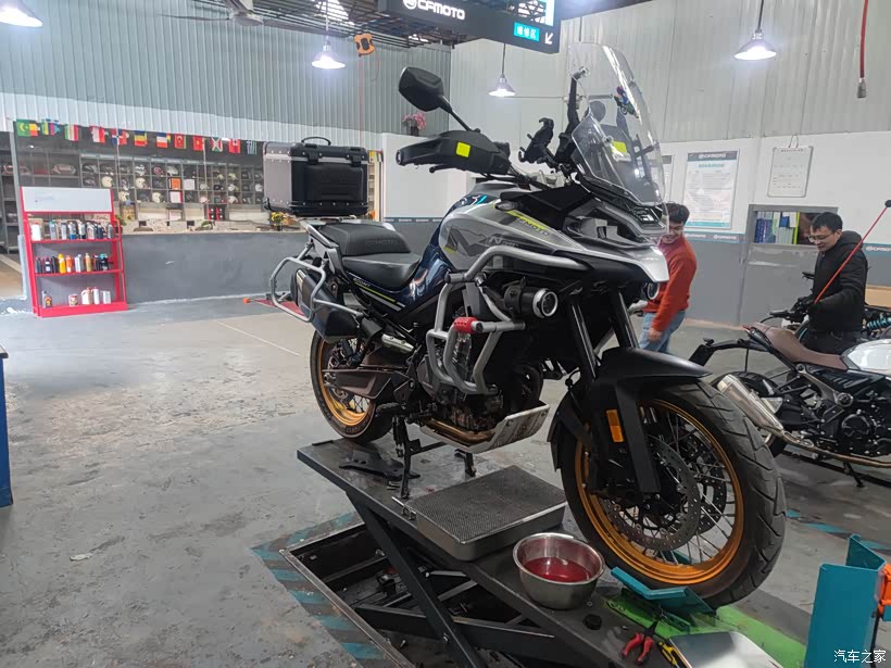

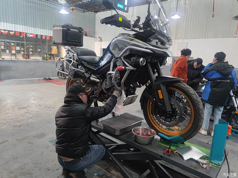

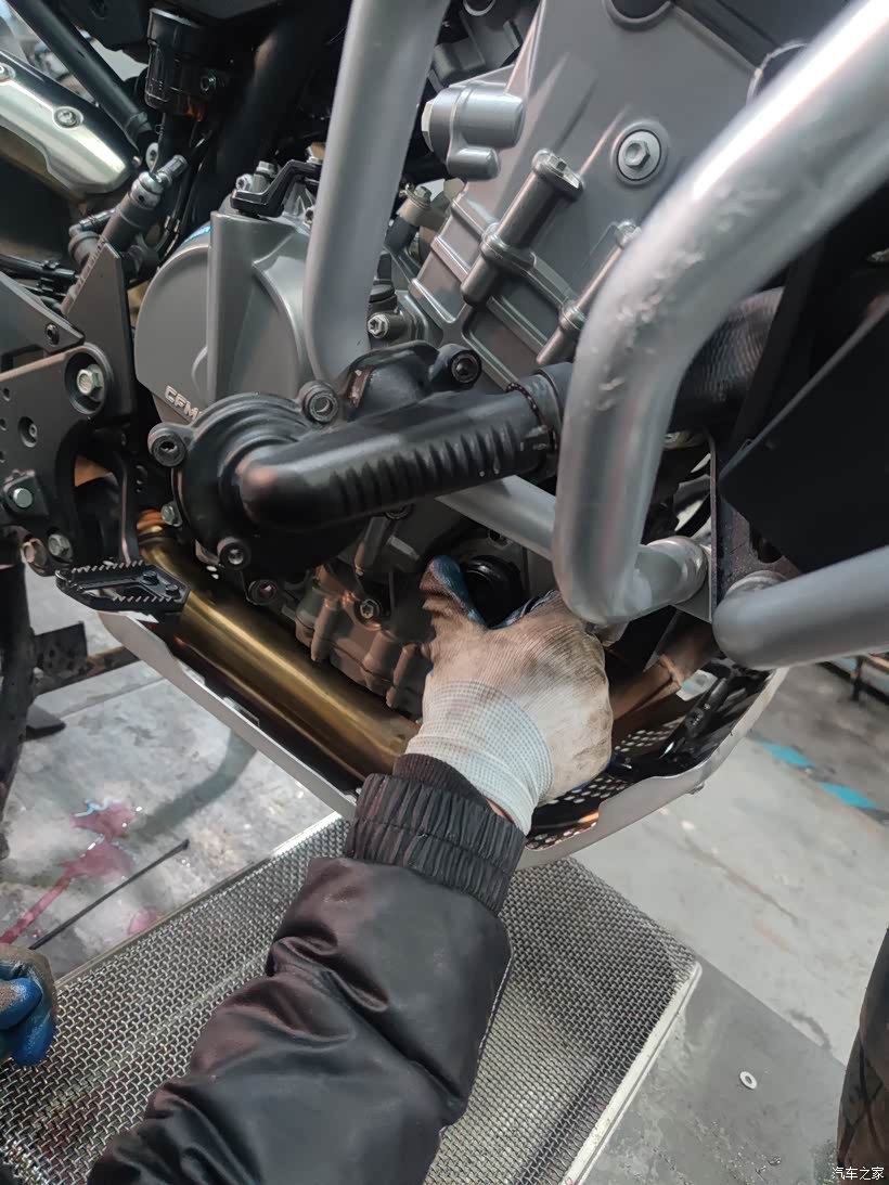

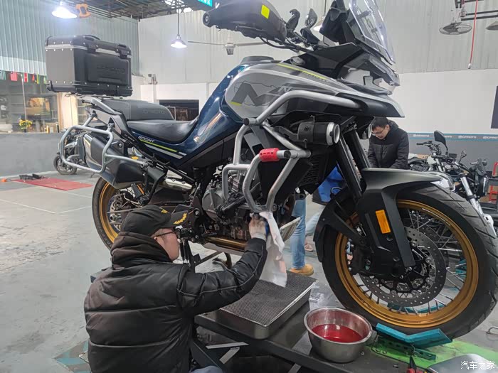

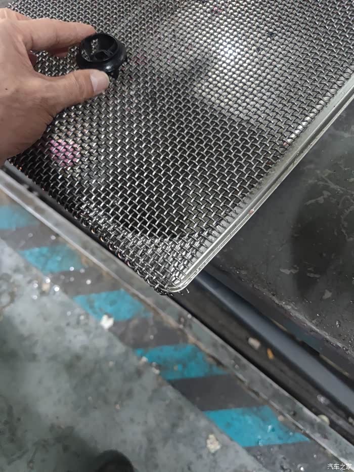

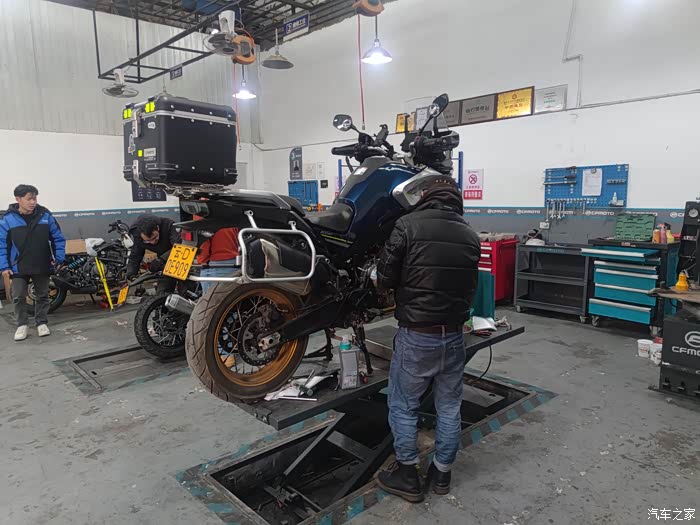

接春风4S店通知到店升级更换水箱叶轮。
水箱叶轮这个配件,如果在摩旅途中损坏,水箱冷却液不循坏,岂不是很麻烦。
我车叶轮还好,难道和我我车水箱叶轮骑行习惯有关

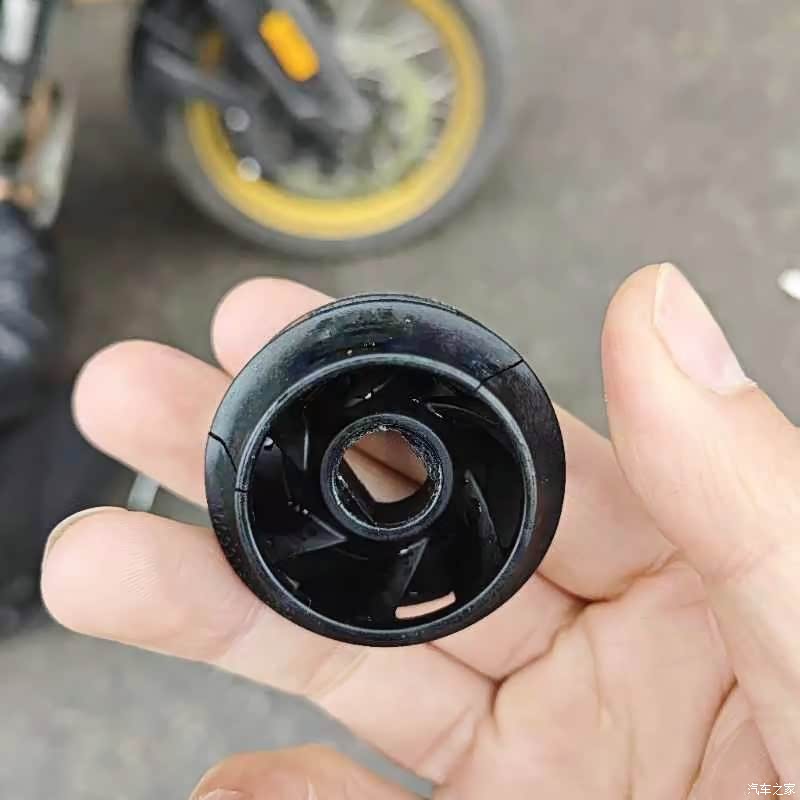

其他车友的水箱叶轮开裂。
