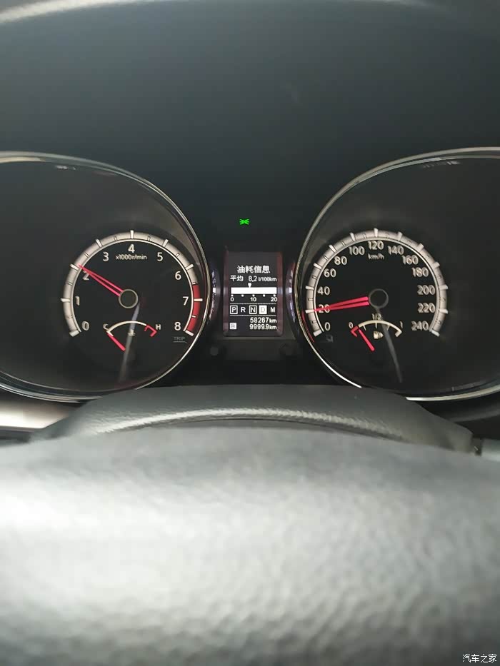

2016年初提的CVT顶配版,跑了快60000公里了,一切正常,但总担心cvt变速箱电磁阀会被日益老化的油污堵塞,虽然说明书上写着终身免维护,还是换一换花点小钱买个放心。

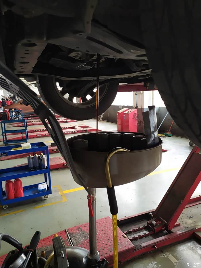

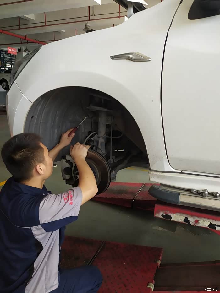

到4s店跟售后说了需求,本来想循环换油彻底点,顺便一起更换下滤芯。但技师拆了半天,发现老款cvt没法用循环机换油,只能重力放油了。

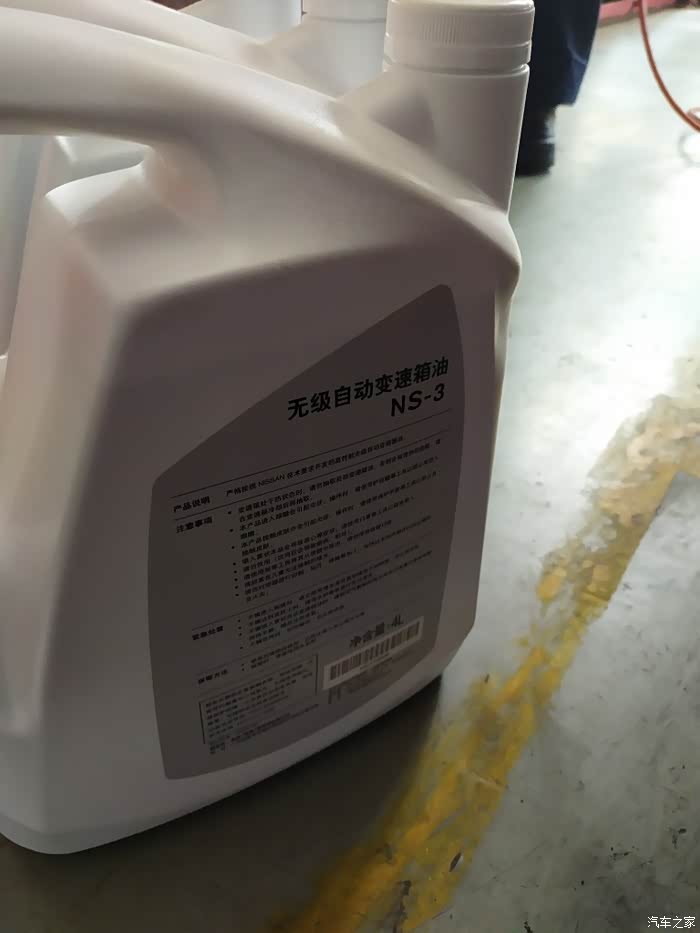

重力放完油后,加了一桶多一点的油。连工时一共662大洋。看放出来的油还是很干净的,建议可以跑到80000再换。
剩下大半桶的变速箱油售后给放后备箱了。看看厦门的车友有需要的可以私信拿去换,物尽其用。
