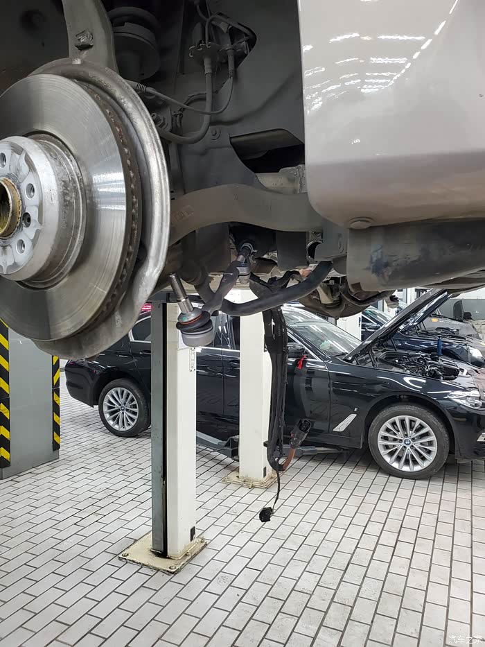

G38跑了2.8万多公里,偶尔会发现左前轮走过不平路面会出现咕咚咕咚声音,强迫症的我真的是受不了,前前后后跑了3家4s店,从下摆臂,到转向小拉杆都更换了,但是问题始终没有得到解决!随着时间的推移发现问题越来越严重!特别在换过方向小拉杆后,不平路咕咚咕咚的声音虽然小了点,但是每次向左打方向会有间隙,还有轻微的撞击声!这次换家4s店,这家店很认真,很快发现了我的问题(并没有使用什么常规:通病啊,都有啊之类的不负责任话),并告知需要重新对方向机编程后看情况!等了一下午告诉我,编程问题还是解决不了,跟厂家反馈了!宝马厂家很快给回复了:更换方向机!
宝马这一点确实非常不错,发过来的零件都是总成,连小拉杆都是带的,最大程度减少因为不规范安装带来的问题!

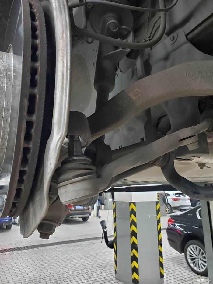

旧的方向机拆卸还挺简单的,没有什么太大的难度,拆下固定平衡杆的底座,拆掉固定方向机的几个螺栓,再拆掉拉杆球头就可以了!宝马的底盘维护保养确实比较方便(不像我另外一辆老沃尔沃拆个球头非得用锤子砸)
大概半小时左右新的方向机已经装上,后面没有时间看,出去了!整个过程还是比较简单的,不存在暴力拆装的可能性!厂家发总成件也避免了人工经验不足导致安装问题的可能性!后面就是编程,四轮定位了!
第二天去拿车,问题解决了
