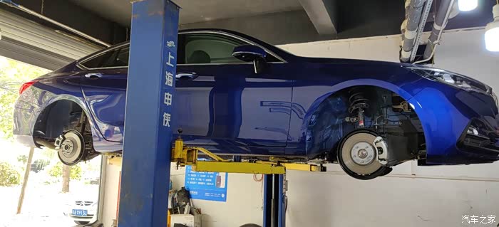

车子升起来,先把轮胎拆掉,因为要在轮拱内侧喷涂装甲

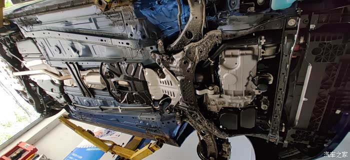

护板拆掉后的发动机位置

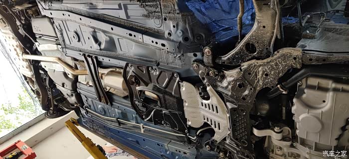

护板拆掉后的前桥位置
护板拆掉后的前悬挂位置,  看看像不像阿特兹的

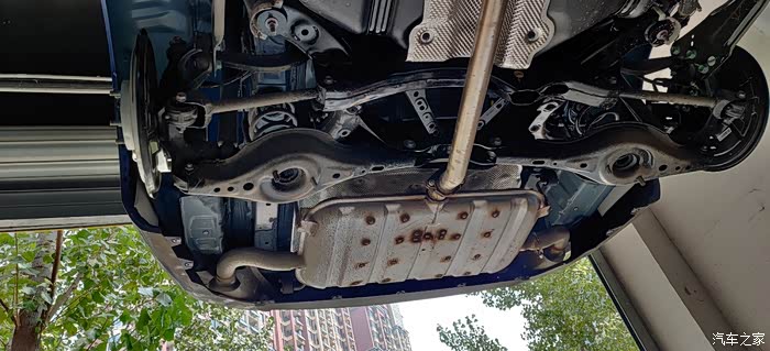

护板拆掉后的后桥位置

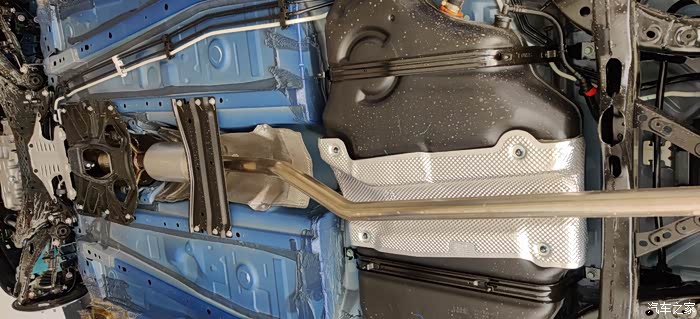

护板拆掉后的中段排气管位置

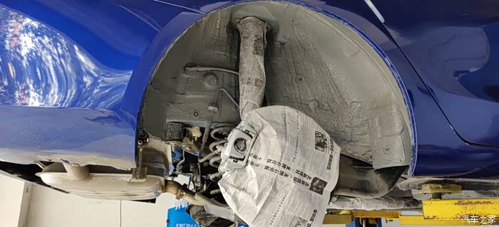

需要先把刹车盘和避震器用报纸包起来,这是已经喷好的样子了,灰色的物质就是底盘装甲
底盘忘记拍照片了,手机里只有一张轮拱做好装甲的照片,就是在底盘 轮拱上均匀喷涂,大概三毫米厚的胶层,有隔音,隔热,抗震功效,喷完之后要等几个小时自然风干方可上路

大家仔细看第1张车子升起来的前轮拱照片轮拱前面是空的,而大部分车子的前轮毂是钢板,封闭起来的,h5缩减掉了这个钢板,会导车子正面发生碰撞时,由于轮拱内侧没有钢板导致强度不够,更容易伤到悬挂部位,造成安全性降低,还有维修成本的升高。现在有点怀疑h5的五星安全碰撞成绩是怎么拿到的。

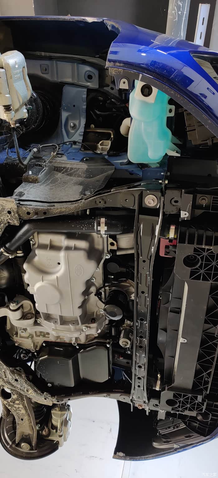

拍了张发动机照片
拆底盘护板之后, 意外发现发动机接缝部位有油渗出,提车20天,在晚上看王垠反馈雅阁也有这个问题,雅阁4s解释说是,出厂装配的时候测试的,你们以后保养的时候要关注一下, 看看有没有滴到护板上
