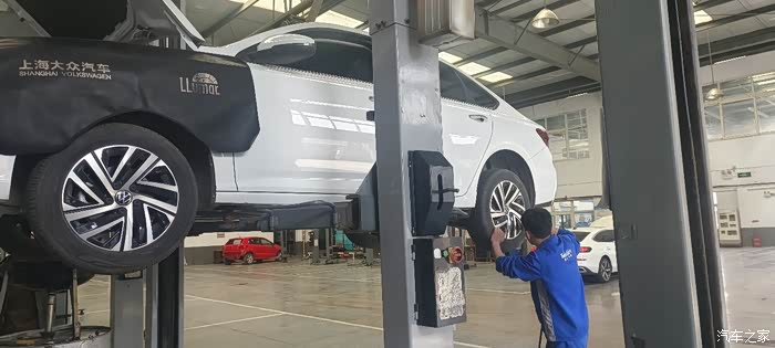

下面就是更换机油和机滤作业以及全车系统检查,首先维修师傅操作举升机将车辆升起到合适高度

在放油的间隙维修师傅对车辆的轮胎气压、刹车系统、底盘各个系统进行了全面细致的检查
