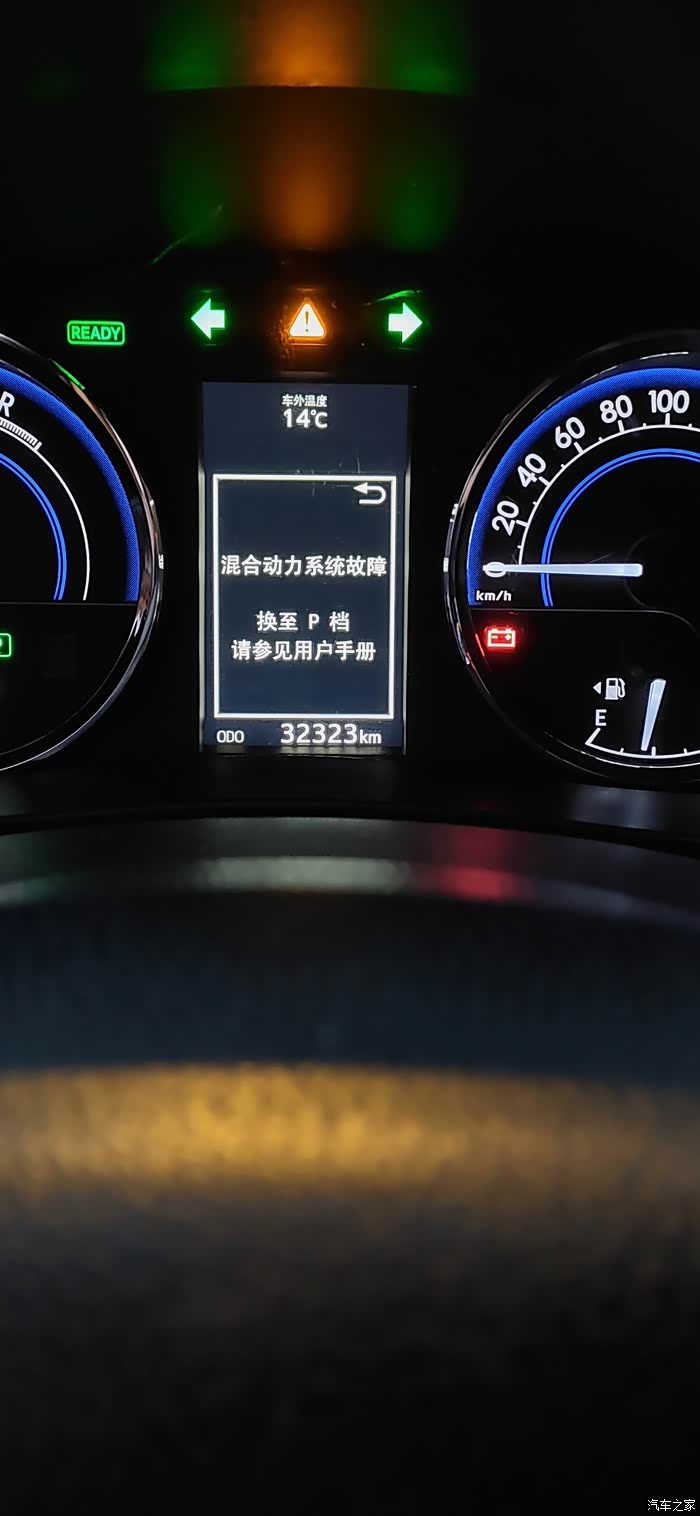

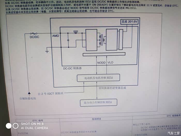

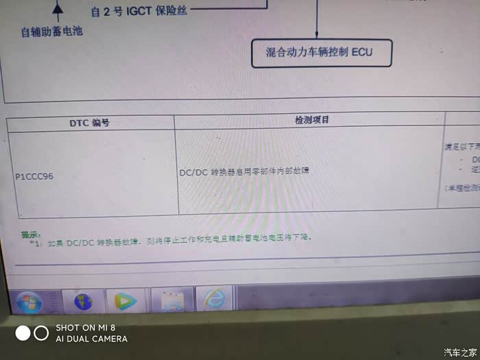

雷凌双擎的混合动力系统故障。。。4S说要换逆变器
1 25 发布于 2021-01-16 13:07:05 只看楼主 热门标准
今年四月底满四年,过保了。说是材料加工时要两万块。。。
开得不算多,也就是上下班通勤用,说丰田质量好的可以散了。相反家里另一台蒙迪欧开了八年没出过啥大问题,唉
