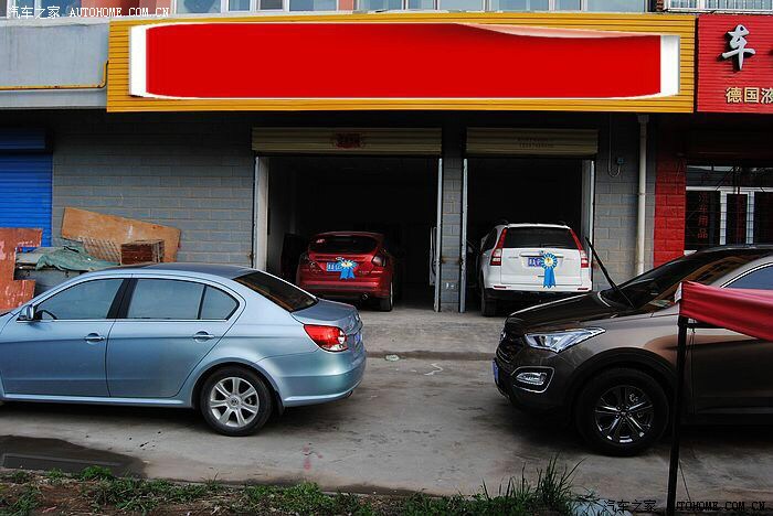

改灯的车还挺多。朗逸。CRV车主比较能聊

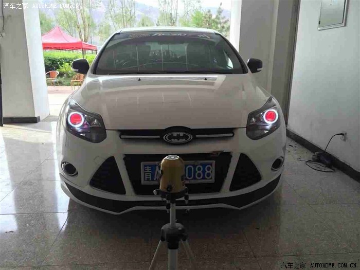

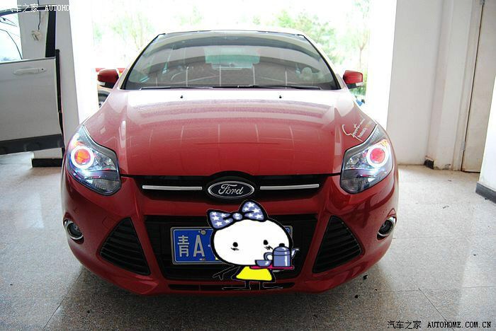

这是1年前跑兰州改的,泪眼...下定决心换的

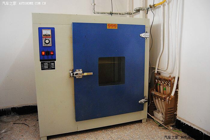

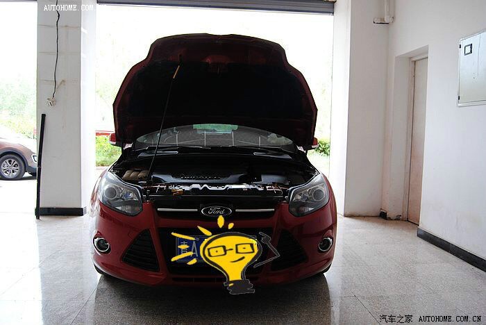

进手术室吧

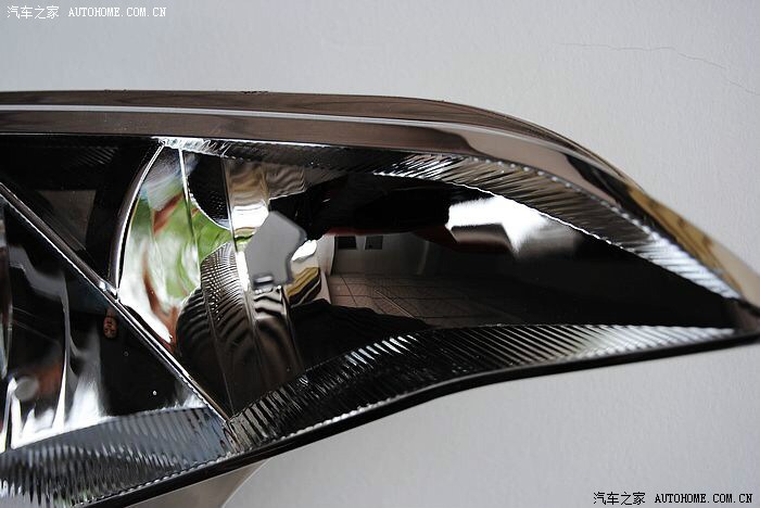

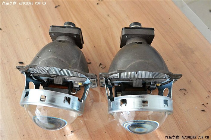

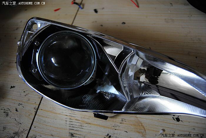

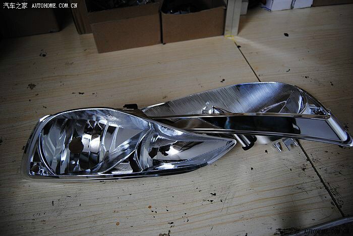

新的内胆

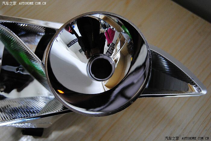

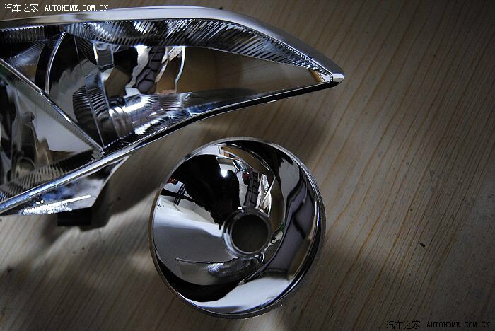

小灯碗是亮点啊(Z9)

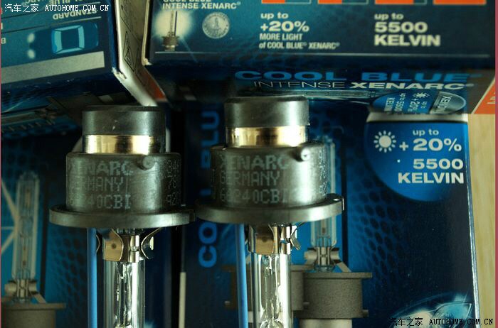

上5500CBI灯泡,色温纯正

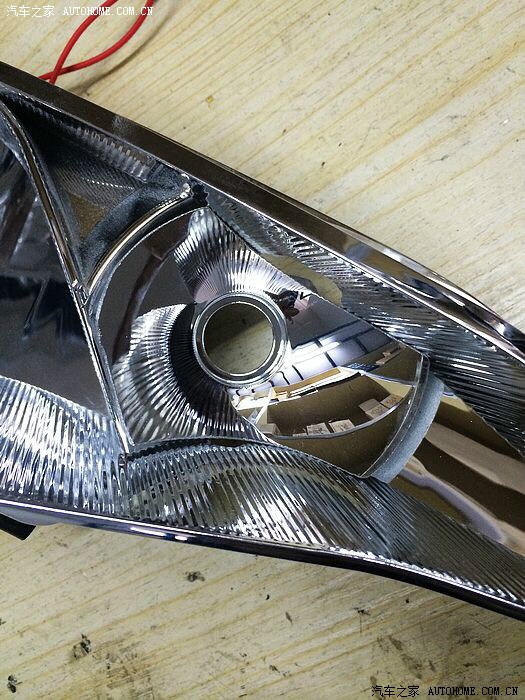

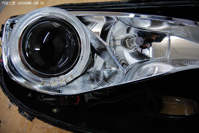

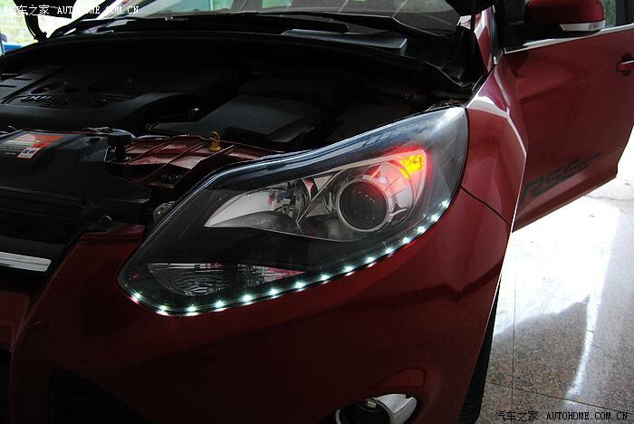

加装天使眼工艺和第一次手法不同
Z9已装入

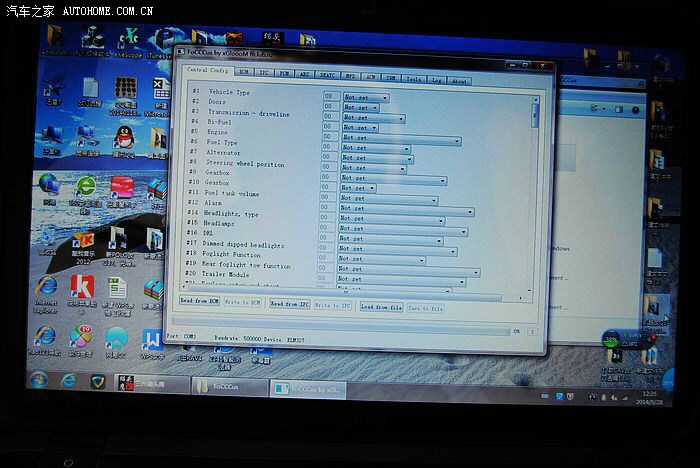

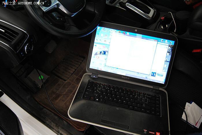

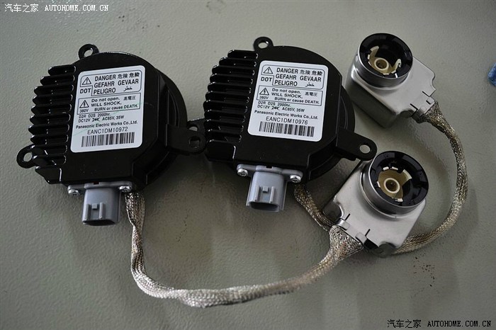

电脑刷氙气灯,胎压监测,行车落锁刷这个最主要就是新福克斯以后改灯不需要解码器了更省电,省油了

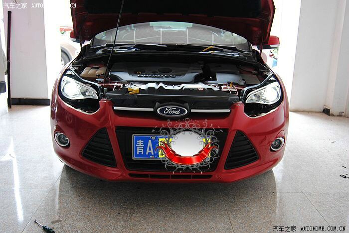

调灯当中

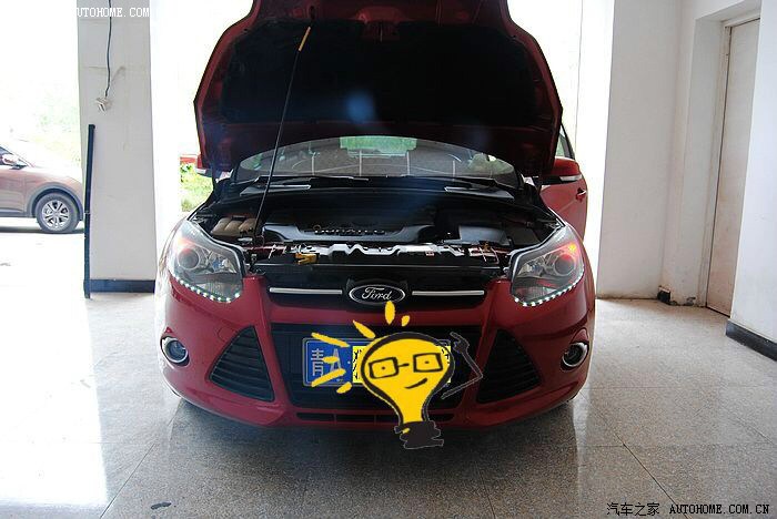

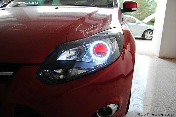

天使眼,恶魔眼,以上身
新福克斯加装Z9还是小苏同学自己创新,赞一个

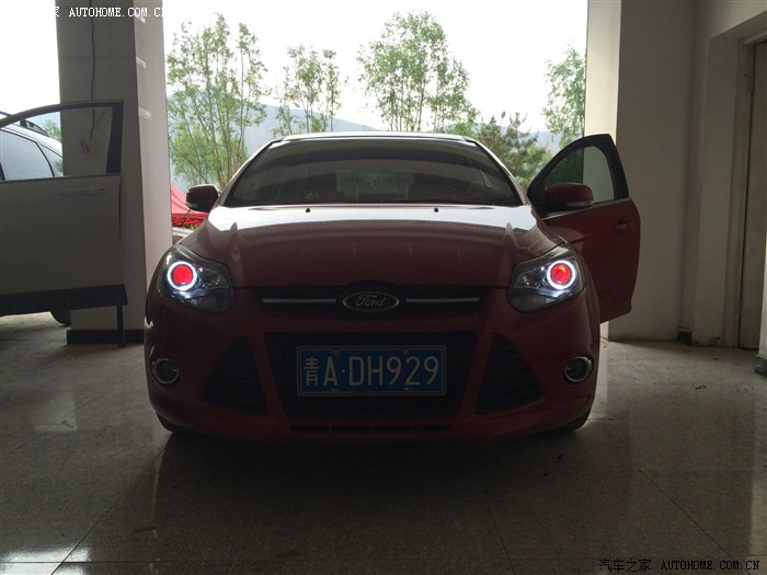

双胞胎一起上恶魔眼。天使眼。Z9

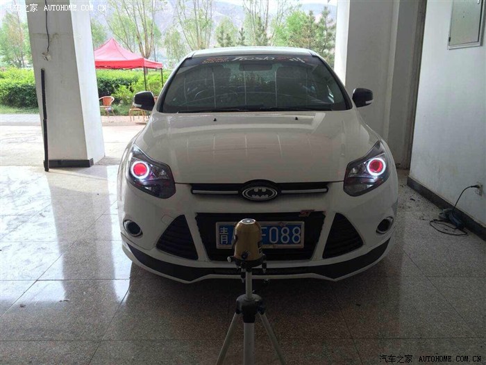

终于达到我想要的效果了

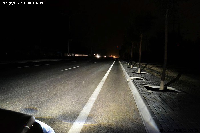

近光

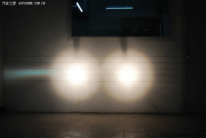

Z9的效果!远光灯泡不会像以前那样散光了

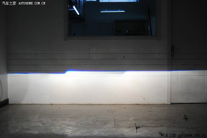

远光效果对墙就这样

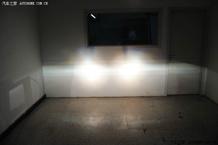

晚上近光效果
妈妈再也不用担心我晚上看不见路了
