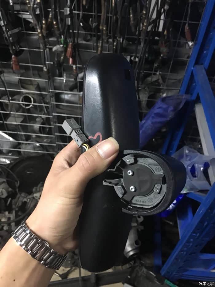

Cailei110 2017/01/08 14:36:06 发表在 109楼
你的镜子是几线的

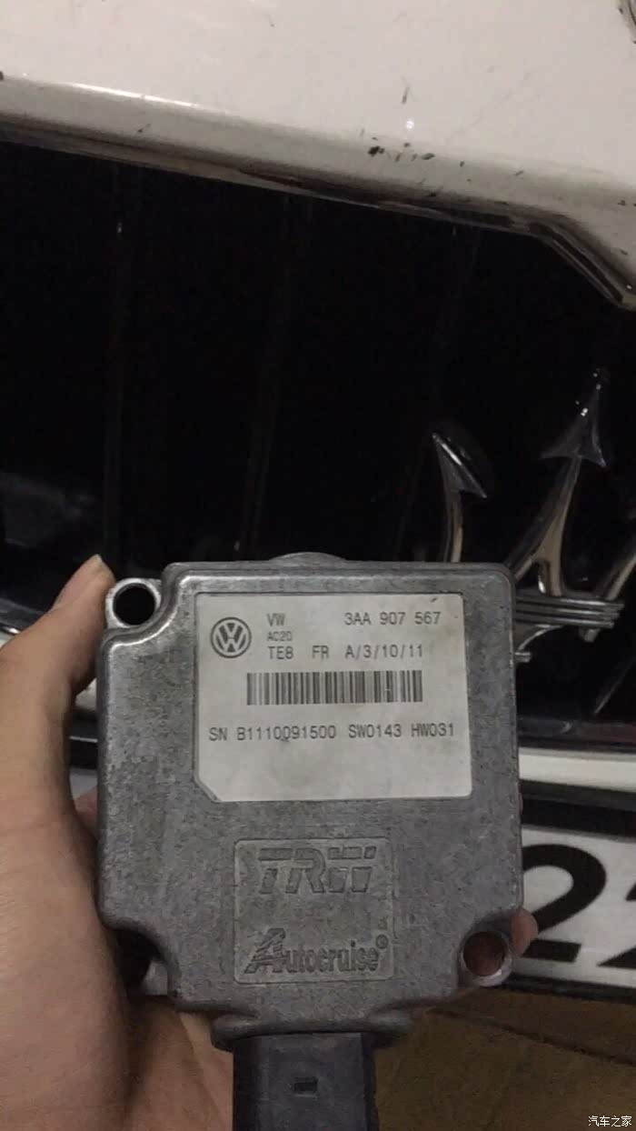

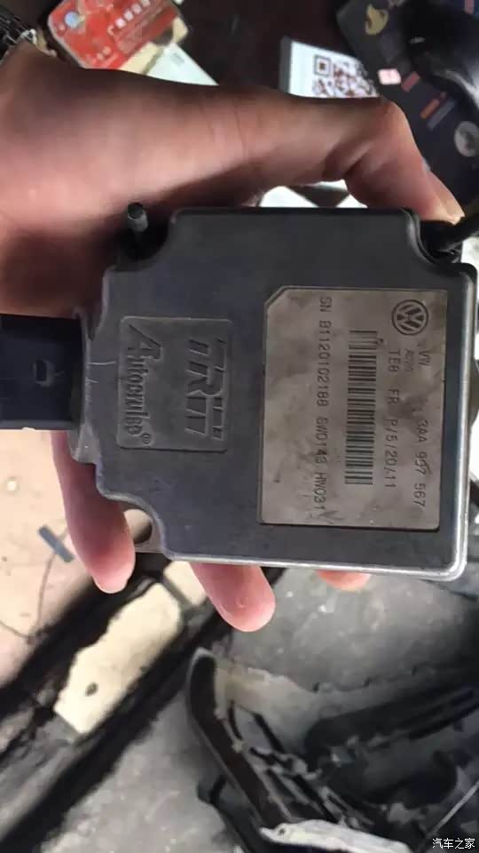

Cailei110 2017/01/07 19:10:43 发表在 101楼
ACC567后面字母好像是M和A有什么区别吗

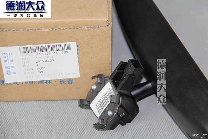

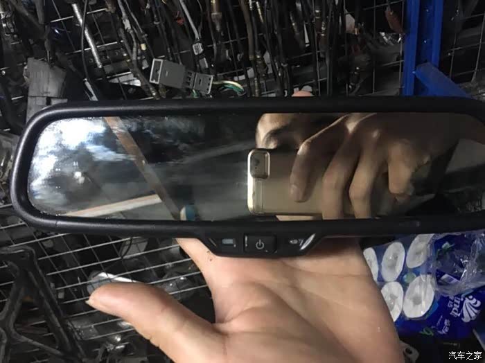

Cailei110 2017/01/08 14:12:45 发表在 103楼
镜子是几线的插头 插头线能拿下来还是他图中镜子是坏的
小銳 2017/01/08 14:19:50 发表在 104楼
没坏 就是能拿出来的 可以再插回到中间的卡位中去 你让他插回去给你拍个照看看,这镜子多钱?是不是便宜
Cailei110 2017/01/08 14:23:03 发表在 107楼
你的是几脚的 三角是不是老款的
小銳 2017/01/08 14:26:23 发表在 108楼
四脚,不知道老款 新款一定是四脚 我拆下来的中配 和我买来的顶配 都是四脚的。
