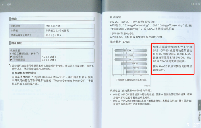

哪些个专家让你加40粘度的,你可以不去了,才3万公里的车家020粘度的机油,开起来轻松省油,
自己看看说明书,就知道了
