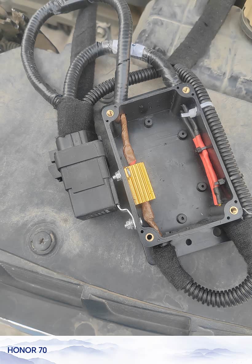

减光模块
准备上电
开始接线

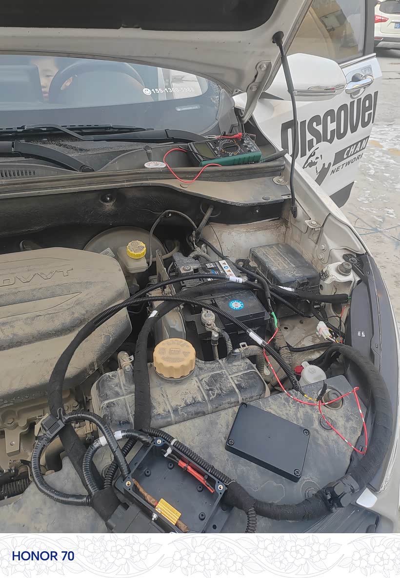

保险是不能省略的,以防反向电动势,烧了原车线路。所以我加了二极管
线路对接好

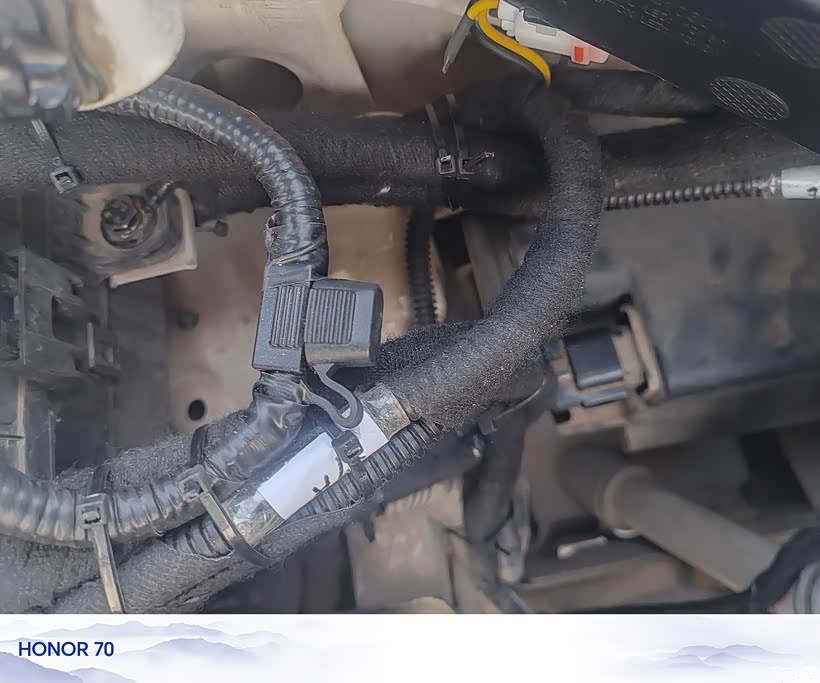

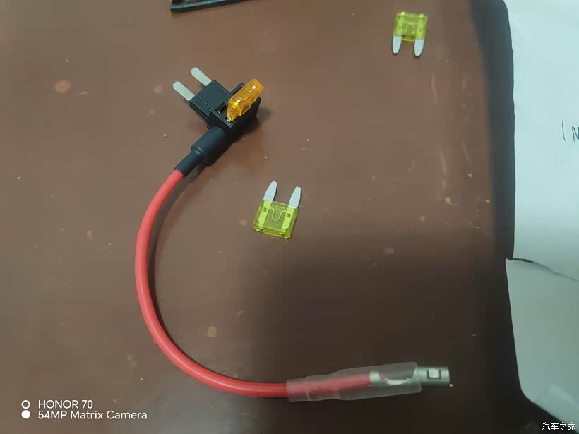

插片保险不能少
插片保险少了,就少一道保护。有人会说,accc c取电不是有食安保险吗?难道多一道保险,还有人嫌弃?

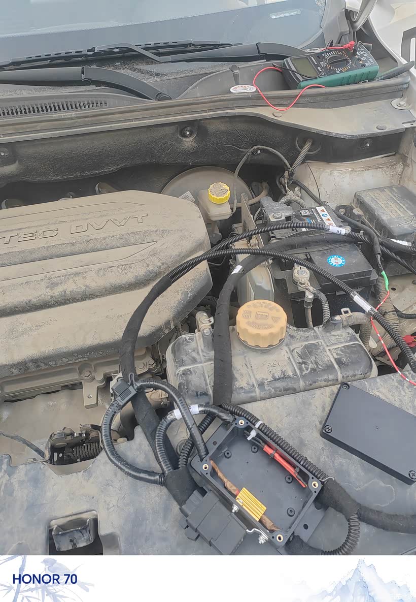

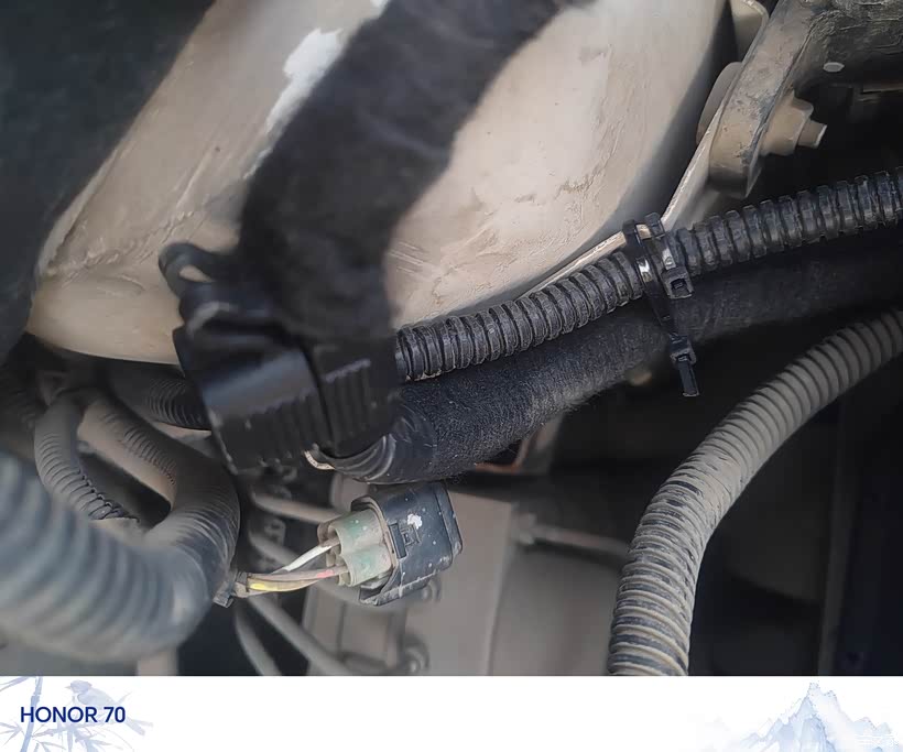

看来安装这个模块也不能离发动机太近,要不温度太高。我想了想,还是安装到车机盖内这个保险盒这个位置还是非常理想的,因为有时候要跟着原车线路走
哈哈,就这个位置吧
准备万能表

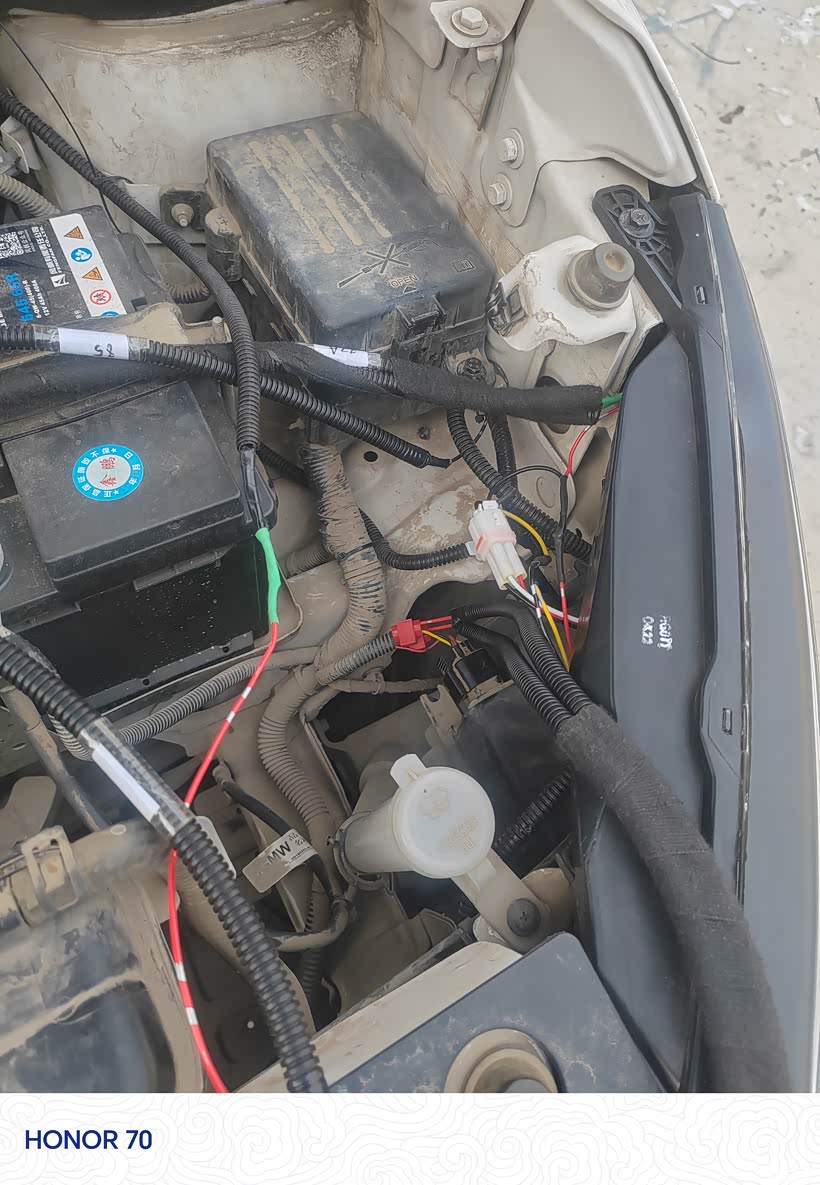

把大灯插销拔下来,拿万能表测试哪个孔是大灯的近光和远光的正极?用近光和远光的正极线作为触发信号线。让继电器吸合。因为一开。关大灯或者是近光。都会导通,形成回路,使继电器吸合,我的办法就是万能表对着电瓶负极黑色表,红色的笔插入每一个孔,然后把万能表放到车前挡,开关大灯,看万能表的变没变。如果关了大灯变成万能表显示0,开了显示12~14伏,那说明就是这根线,如果不是,那就是没找对。

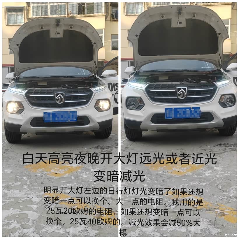

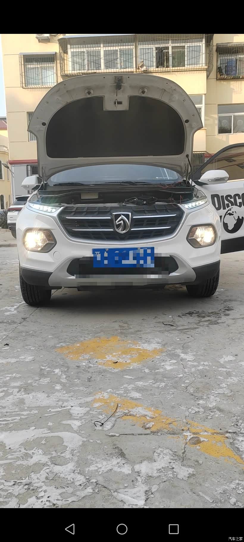

这个是日行灯,白天亮灯效果

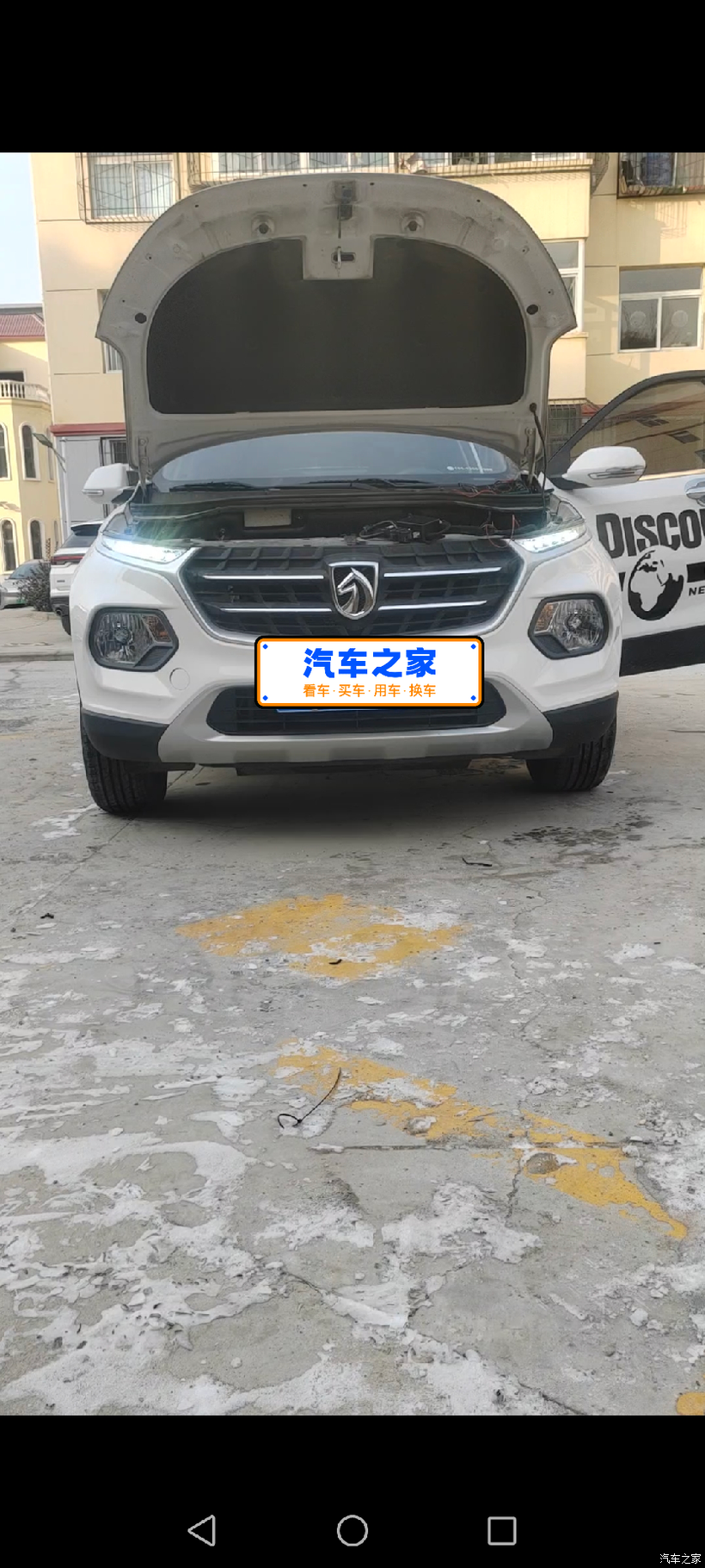

这个是模拟夜晚打开大灯的日行灯,变暗的效果
这个是现在高亮和夜晚开大灯减光的灯光对比。看到有明显的变暗。如果想变得更暗,只需要购买更大的电阻就行,变暗它只是针对夜晚开大灯会变暗,只要关了大灯或者远光或者近光,关闭大灯,它一样还是挺亮的,白天。

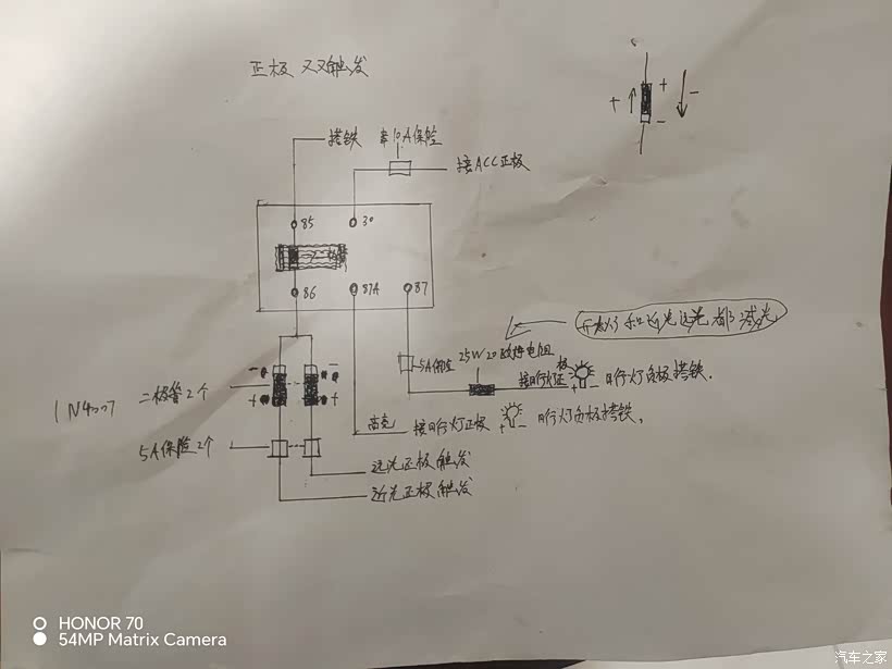

最后我把电路图分享给大家。
这个就是我买的10a保险取电器。
