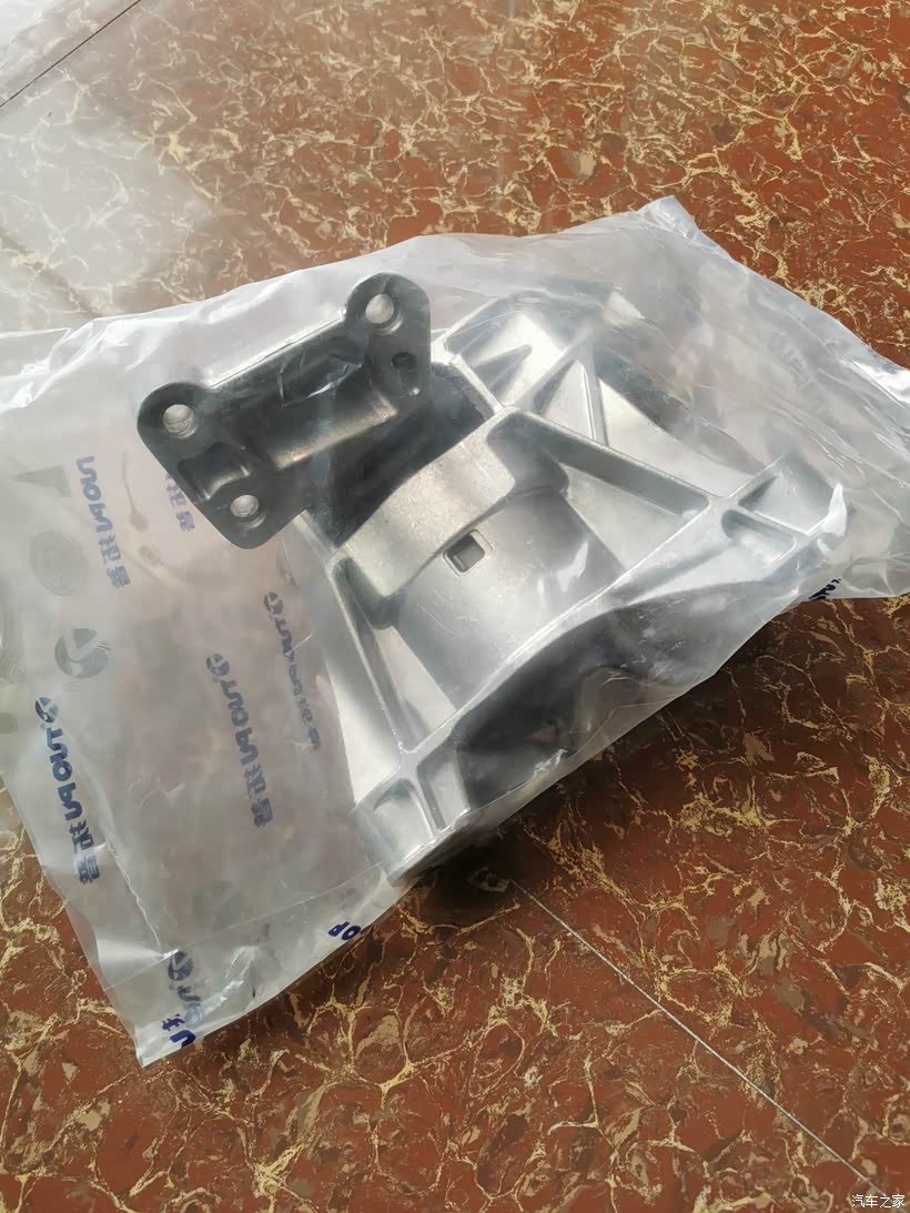

车子7年多了,十一万公里,上次换正时三件套的时候,发动机右支架就明显的不行了
下面橡胶已经裂了,不严重,但是减震效果不行了,用手轻轻就能晃动。

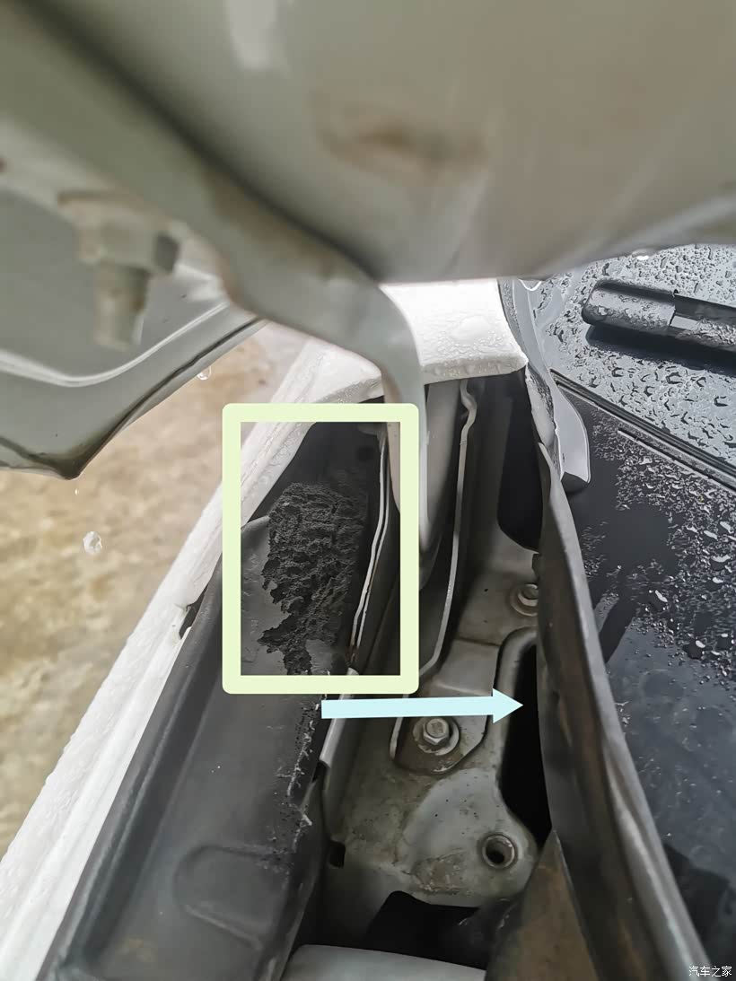

这次打算换发动机右支架的,打开机舱盖一眼就看到隔音棉被啃了,卧槽了!
用手电看集雨板下面,里面有不少碎屑,估计进空调外循环进风口了,又把空调滤芯拆出来,果然里面有碎屑,滤芯上面还有老鼠尿

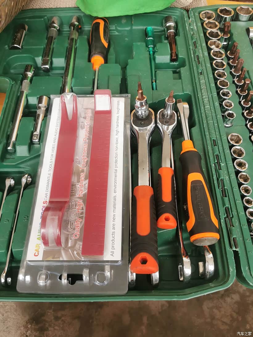

工具很简单
塑料起子和小飞中飞还有一把一字,狭小空间用小飞
一个T20花型,解决需要拆卸的所有螺丝

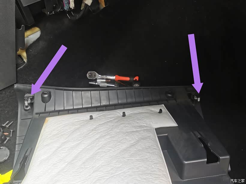

拆手套箱

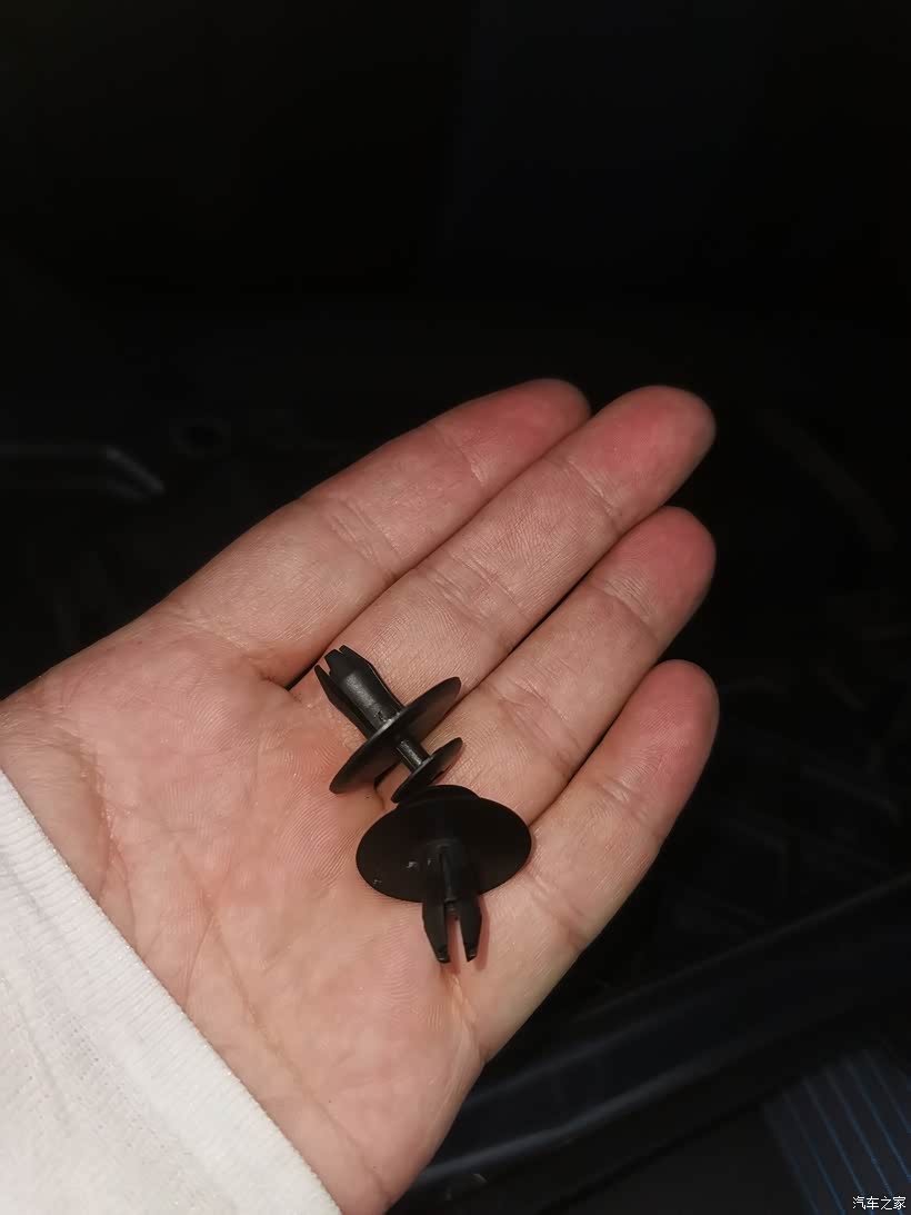

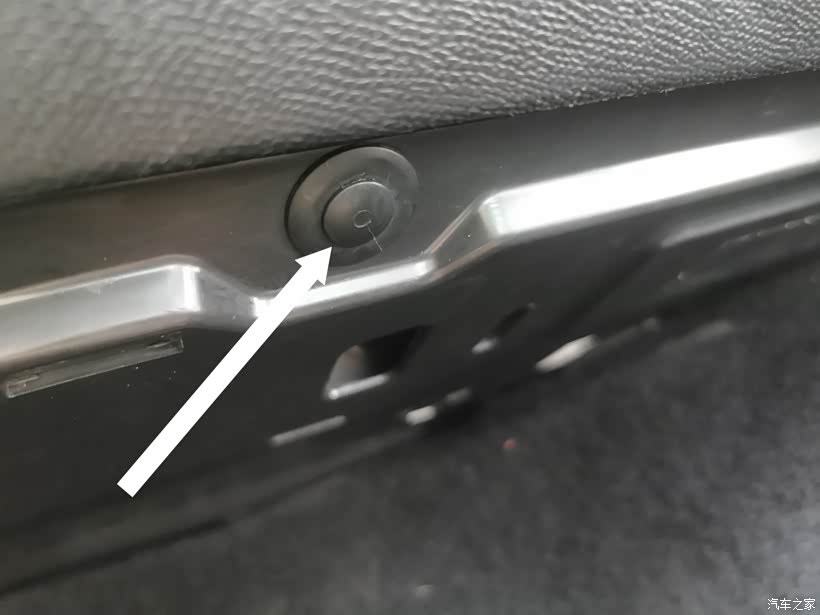

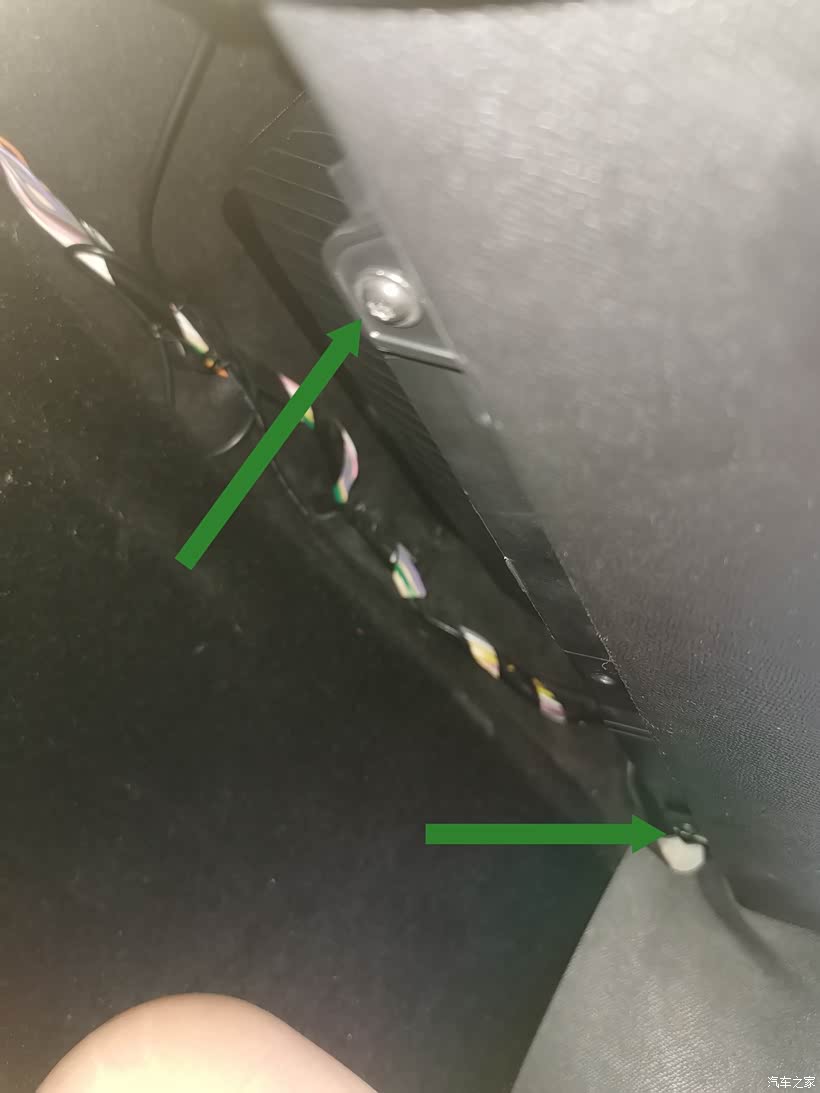

手套箱下面脚窝那的挡板,塑料帽子固定的
这样的塑料帽,左中右一共三个

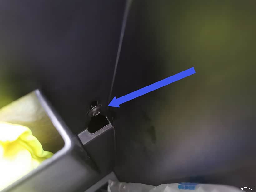

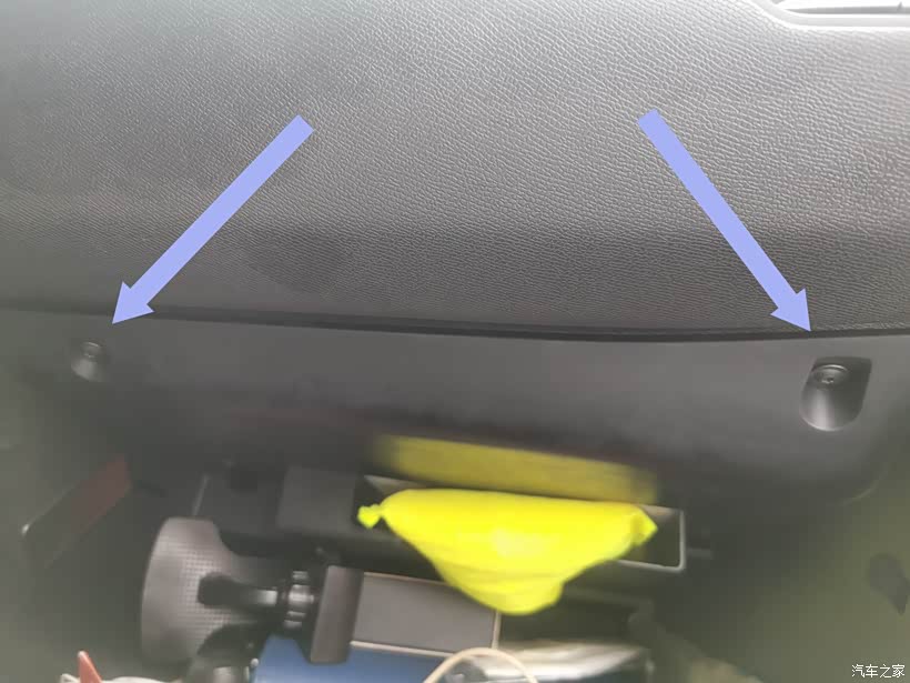

手套箱下面的两个螺丝

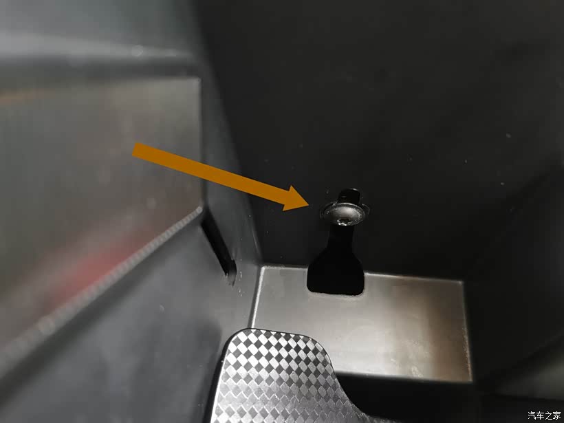

外面左右各一个螺丝
内左一个
内右一个

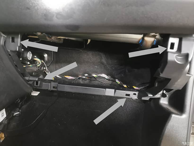

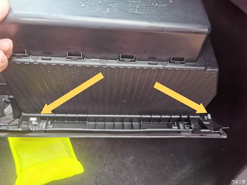

手套箱四个卡扣,稍微用力往外拽手套箱,卡扣就能出来
上面两个卡扣
下面两个卡扣
四个卡扣对应的卡槽

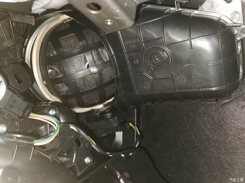

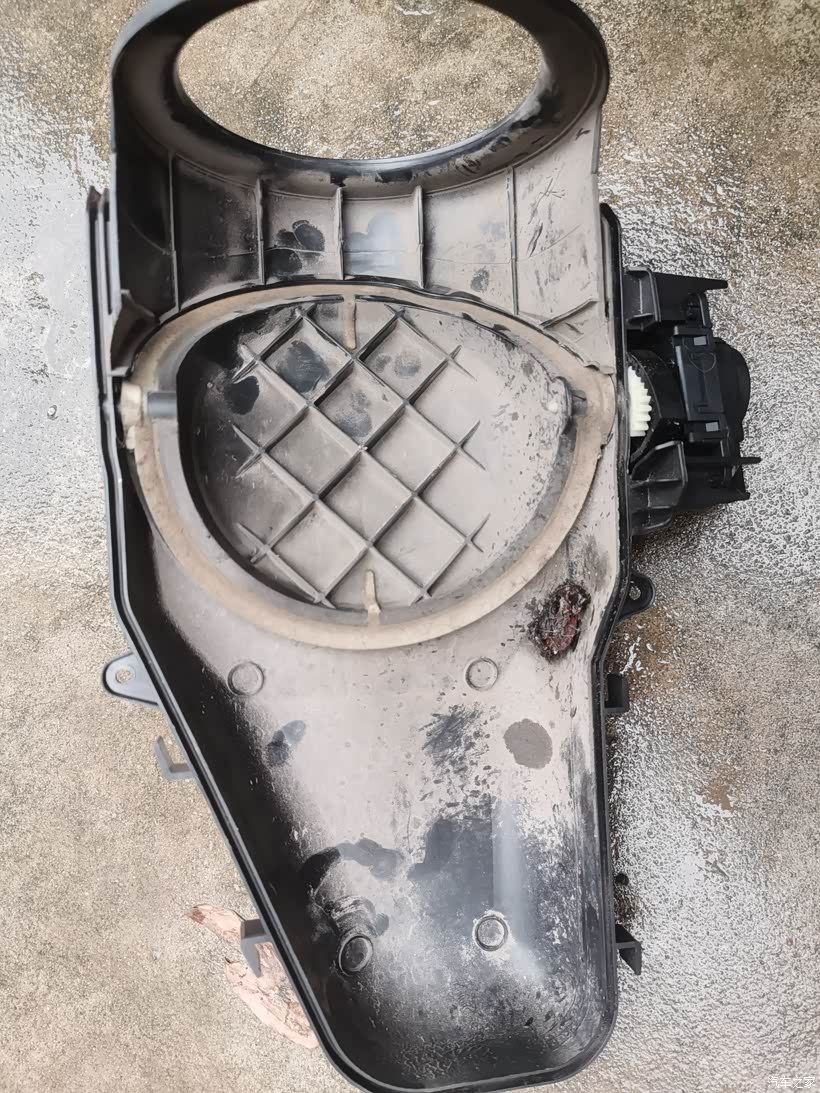

手套箱拿下来之后,能看到进风道,把进风道壳子拆下来

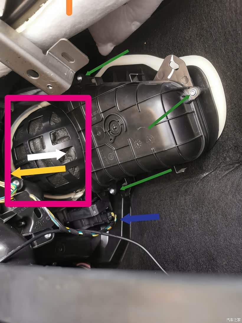

红色框内是切换内外循环的一个半圆形盖子,这个状态就是外循环。切内循环的时候盖子会往白色箭头方向转动,挡住进气通道。拆掉绿色箭头三个螺丝和蓝色箭头的插头壳子就能拿下来,黄色箭头往里有个卡扣也要注意
关于说熄火停车的时候把进气调到内循环就没东西能进来。我专门实验了,熄火的时候是内循环状态,盖子是挡住通道的,过了30秒,盖子会自己调整回来,和照片看到一样,变成外循环,至少这个车是这样,所以熄火的时候调整内外循环没有意义,默认熄火都是外循环

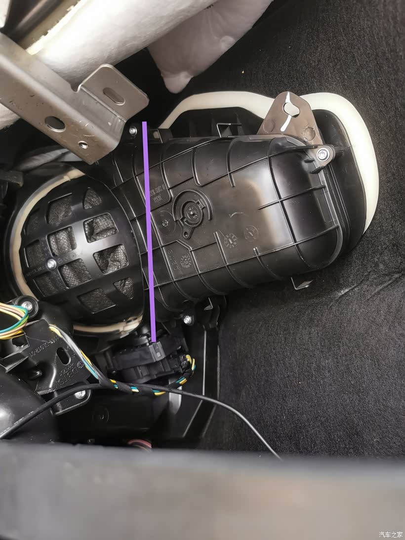

内循环的话,盖子往右边转,挡住通道,有东西进来就只能来到紫色线条的右边,外循环的话,就能到达空调滤芯和鼓风机。

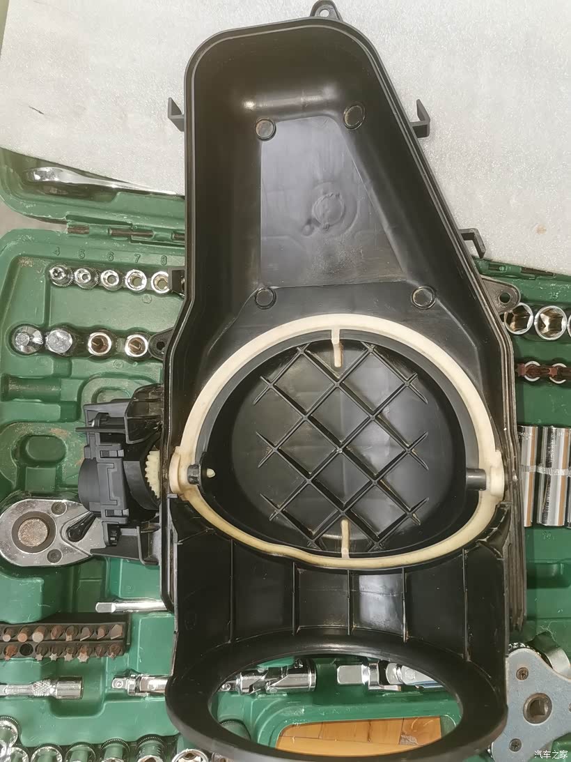

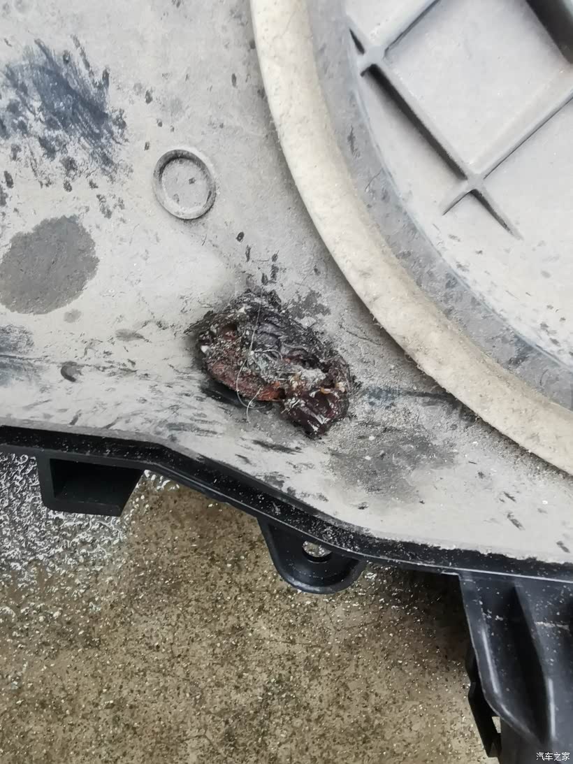

十一公里堆积的陈年老垢,右边那个马达控制盖板转动
不知道什么时候搬进来的,周围全是脚印
清洁之后

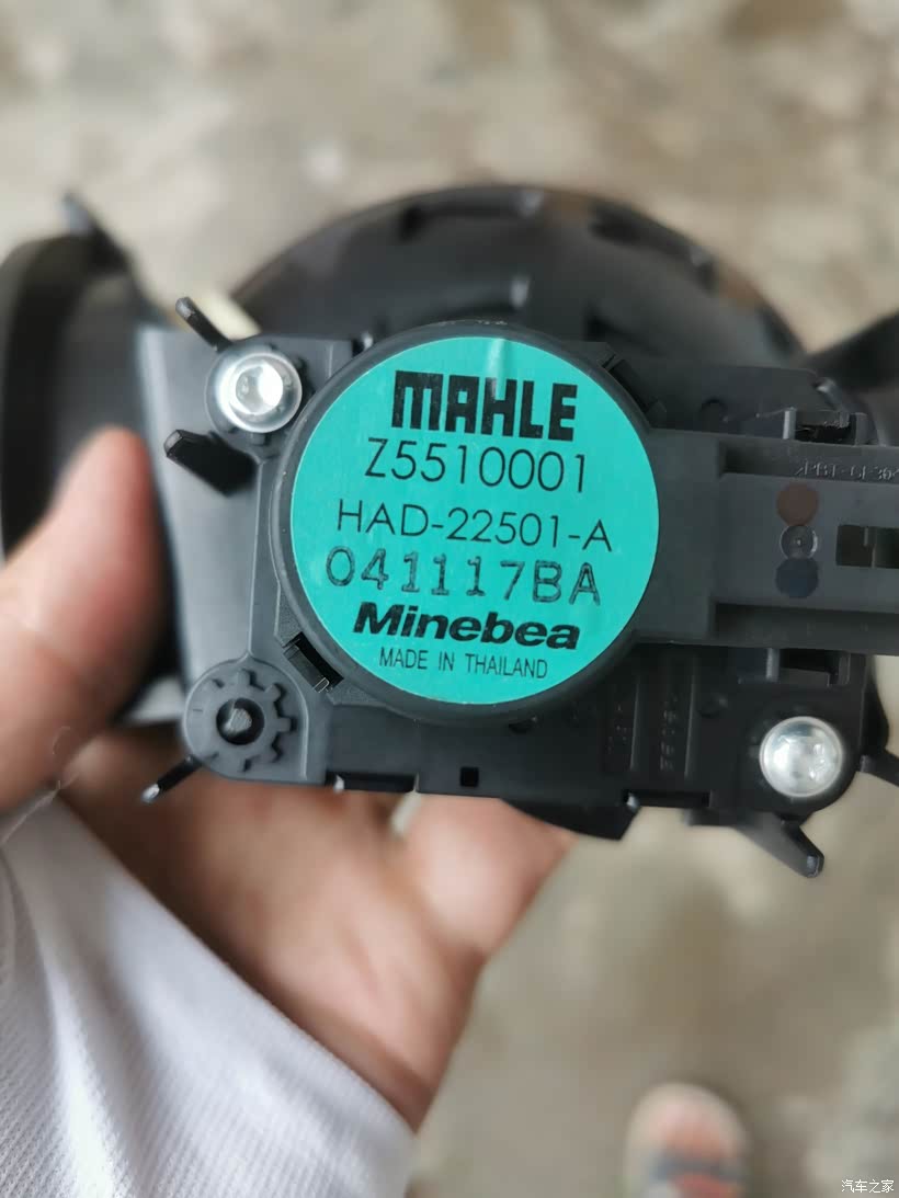

控制盖板的马达是马勒

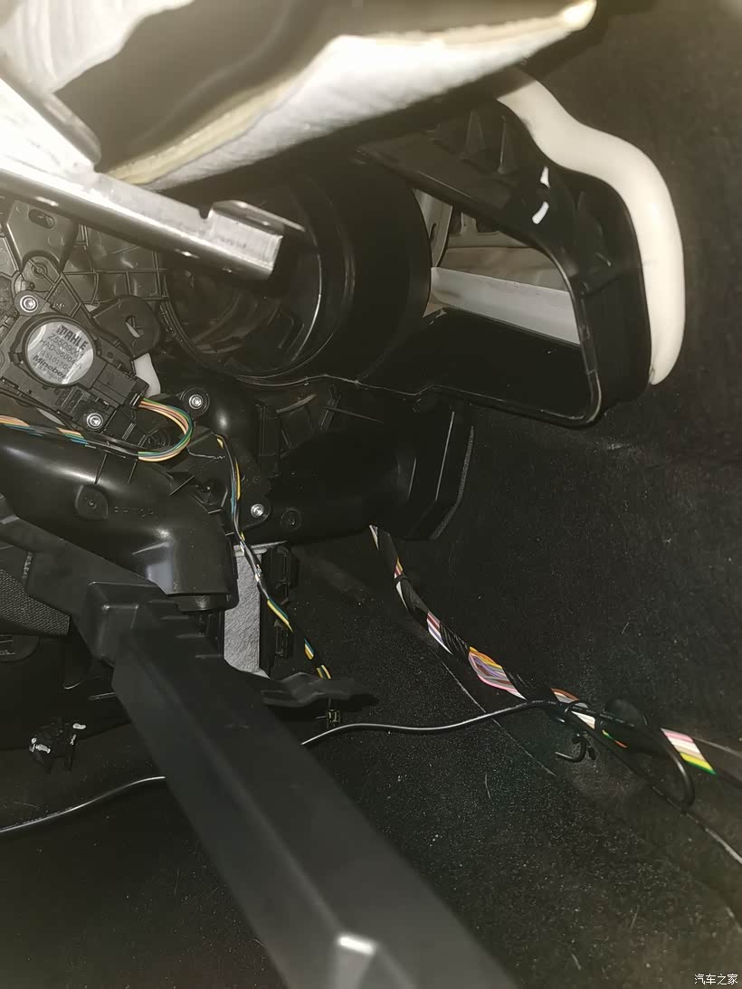

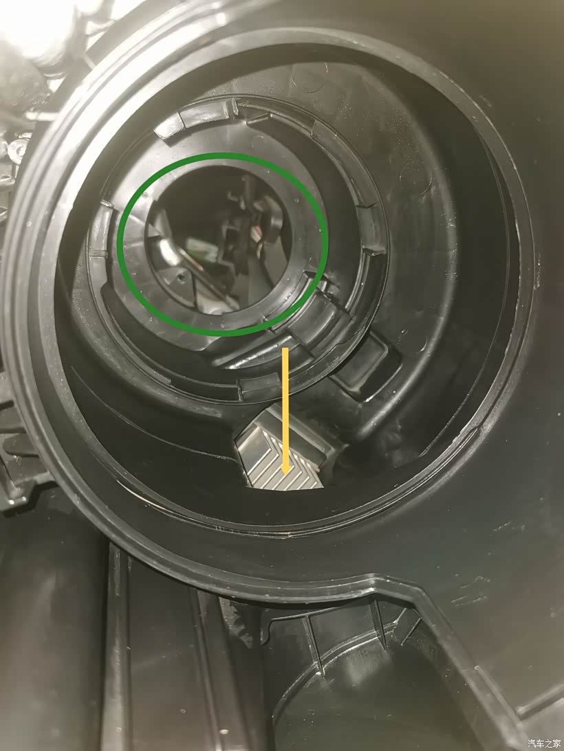

通道壳子拆下能看到鼓风机和进风口

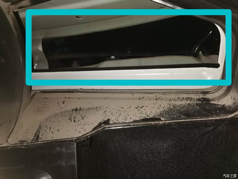

进风口是不规则的长方形,量了一下,长度27.5左右,最宽的地方9左右,后期打算打开集雨板在进风口外面装不锈钢网。进风口下面的塑料板全是脚印

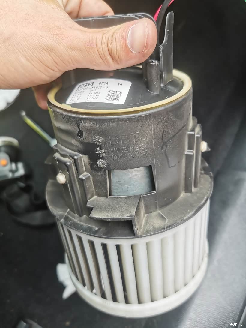

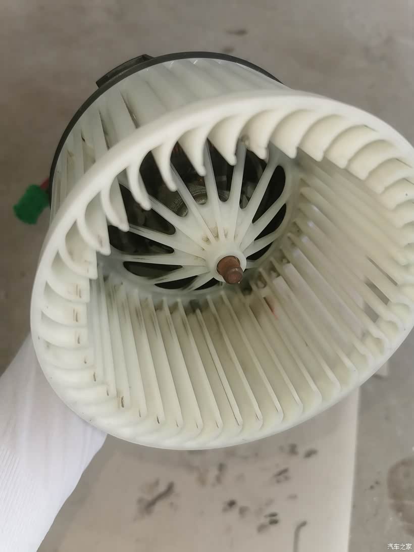

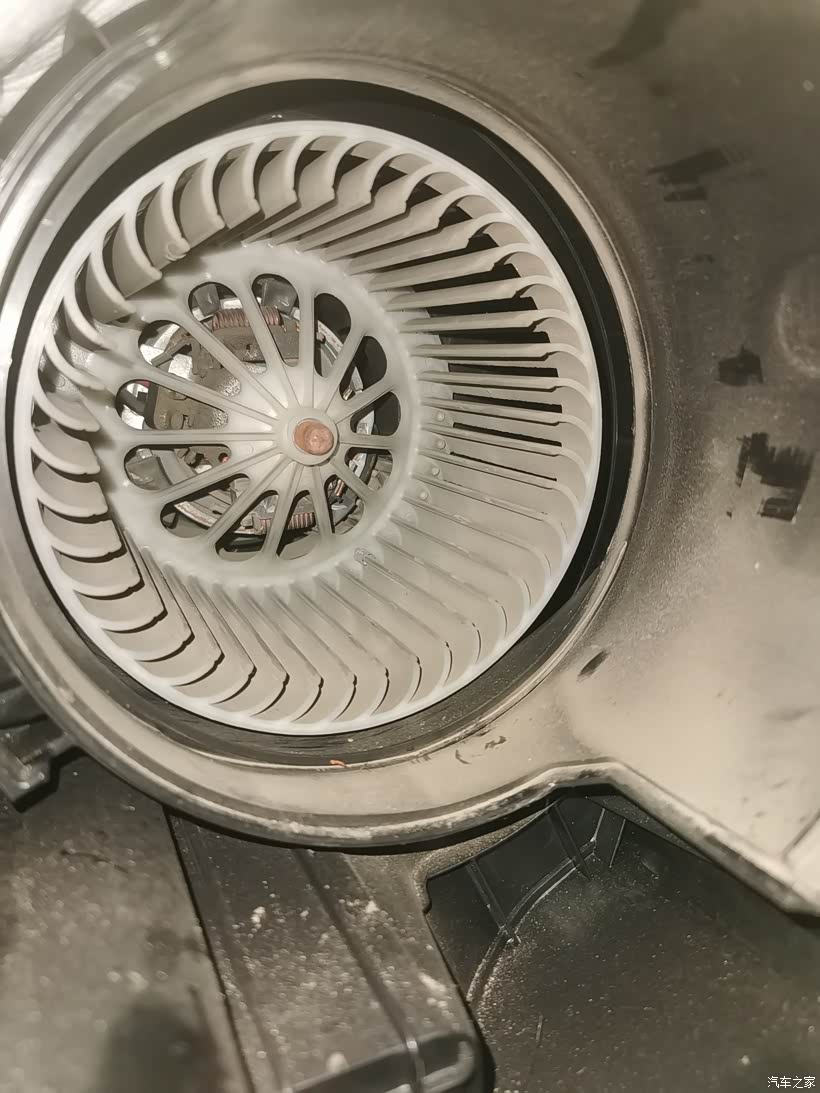

鼓风机叶片上很厚的一层灰,这样看不太出来,清洁的时候一目了然

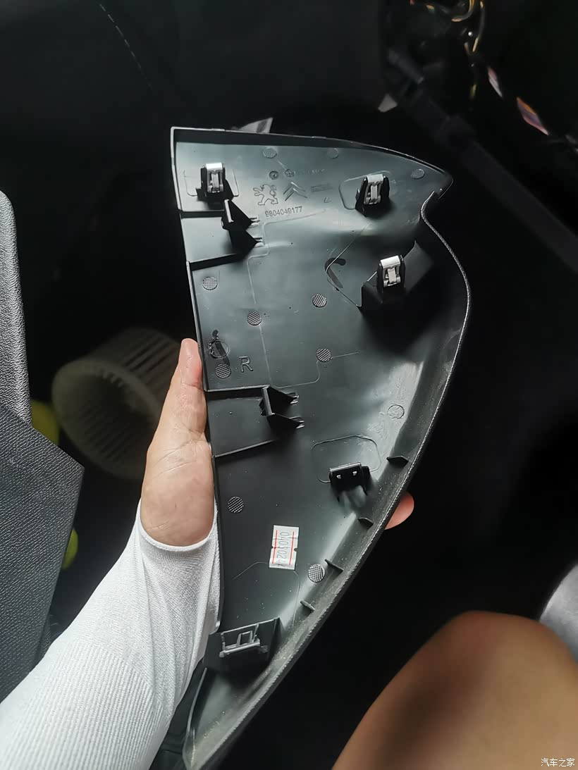

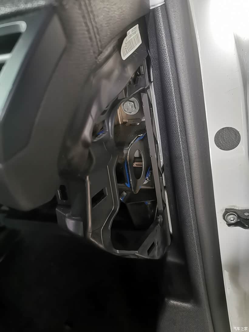

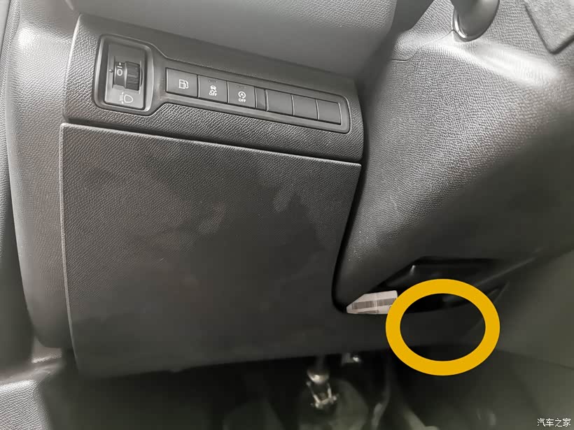

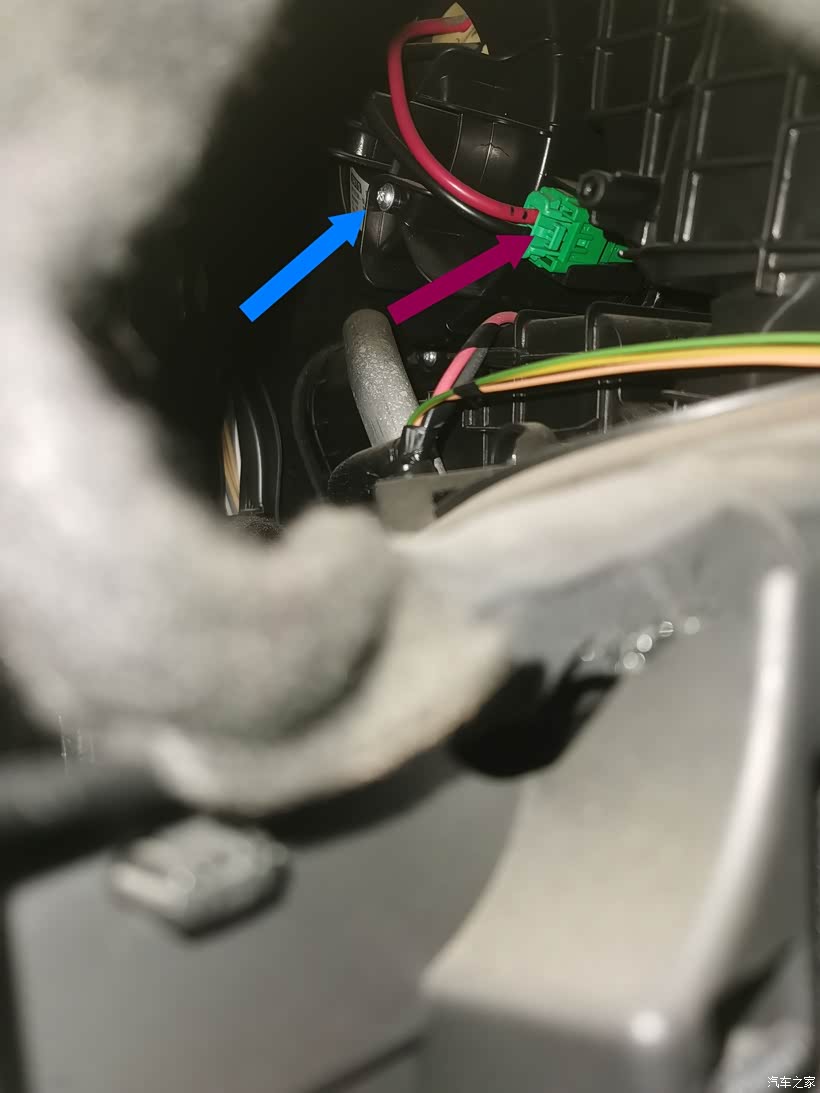

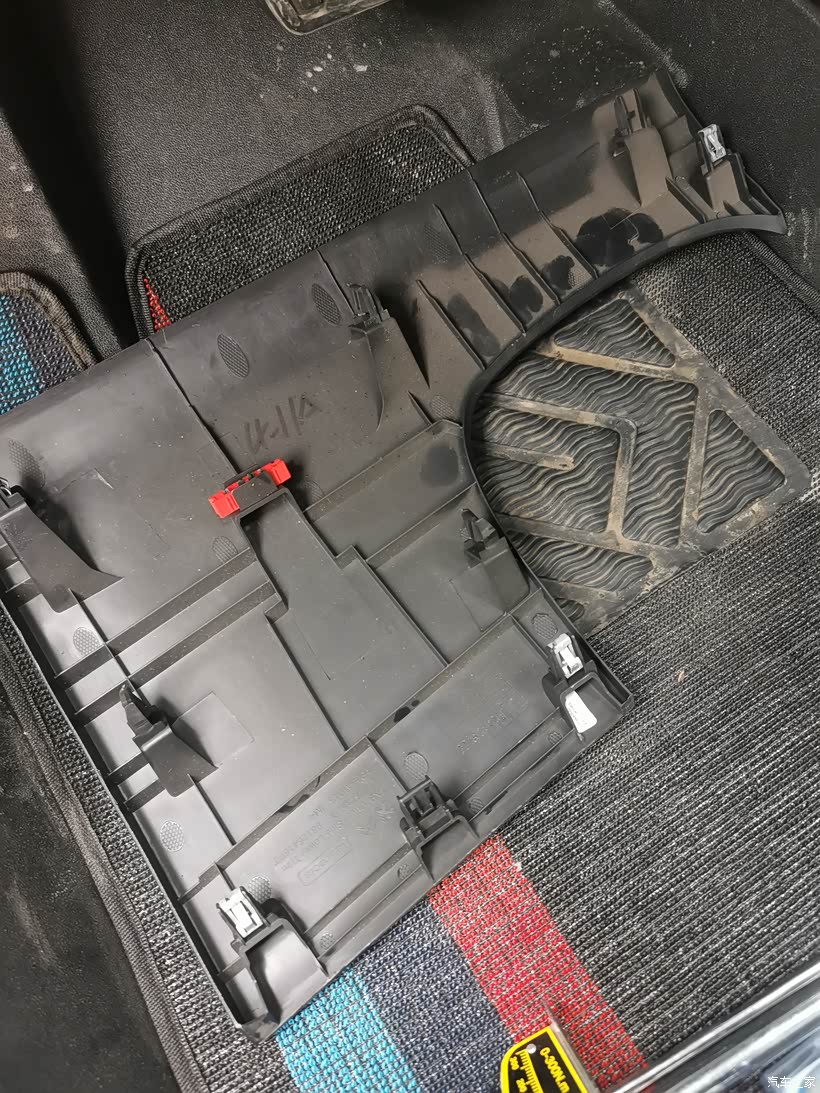

拆鼓风机,麻烦一点,先拆方向盘下面的盖板
拆下盖板来之后,我从圆圈的地方伸手进去拆的鼓风机
全是卡扣

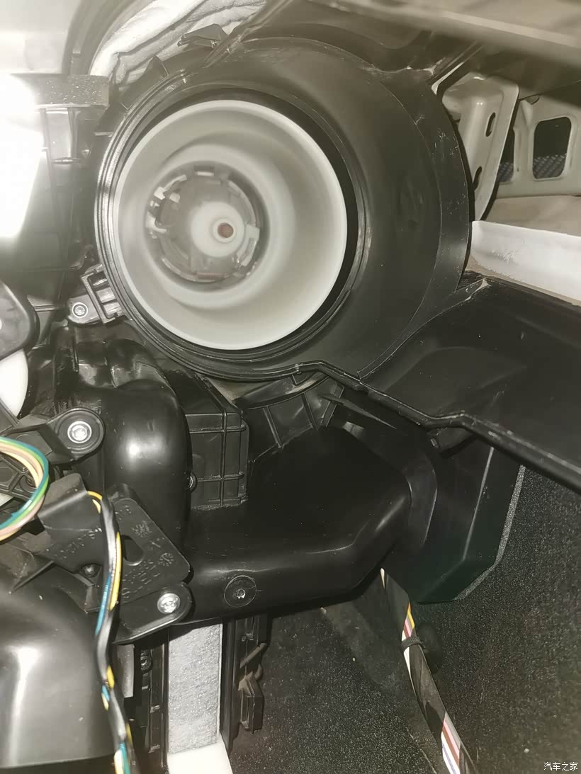

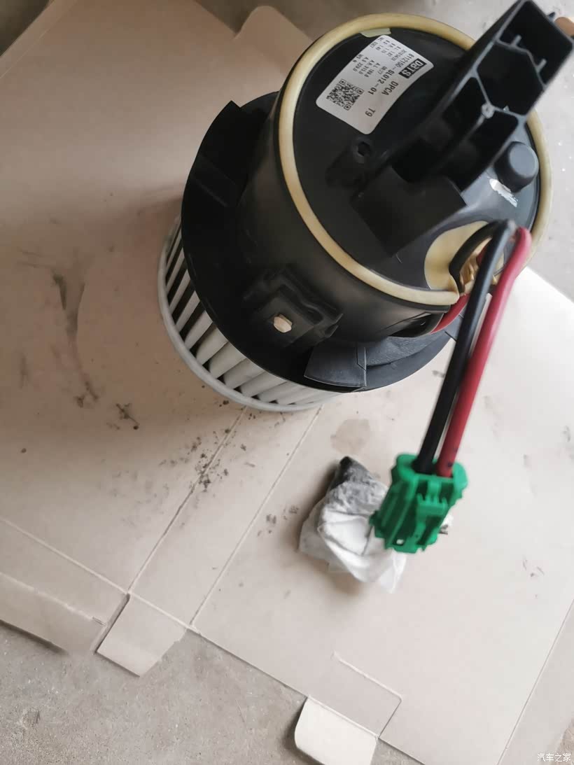

盖板拆下,从伸手的孔里能看到鼓风机,拆掉插头和螺丝,逆时针转动鼓风机,鼓风机松脱之后,去副驾把鼓风机拿出来
接上图说逆时针转动鼓风机,就是转手提的这个把
用湿纸巾做叶片清洁,花了点时间,很厚的灰,叶片上有用于动平衡的铁片,不要搞掉了装不回原位
清洁之后,达到预期

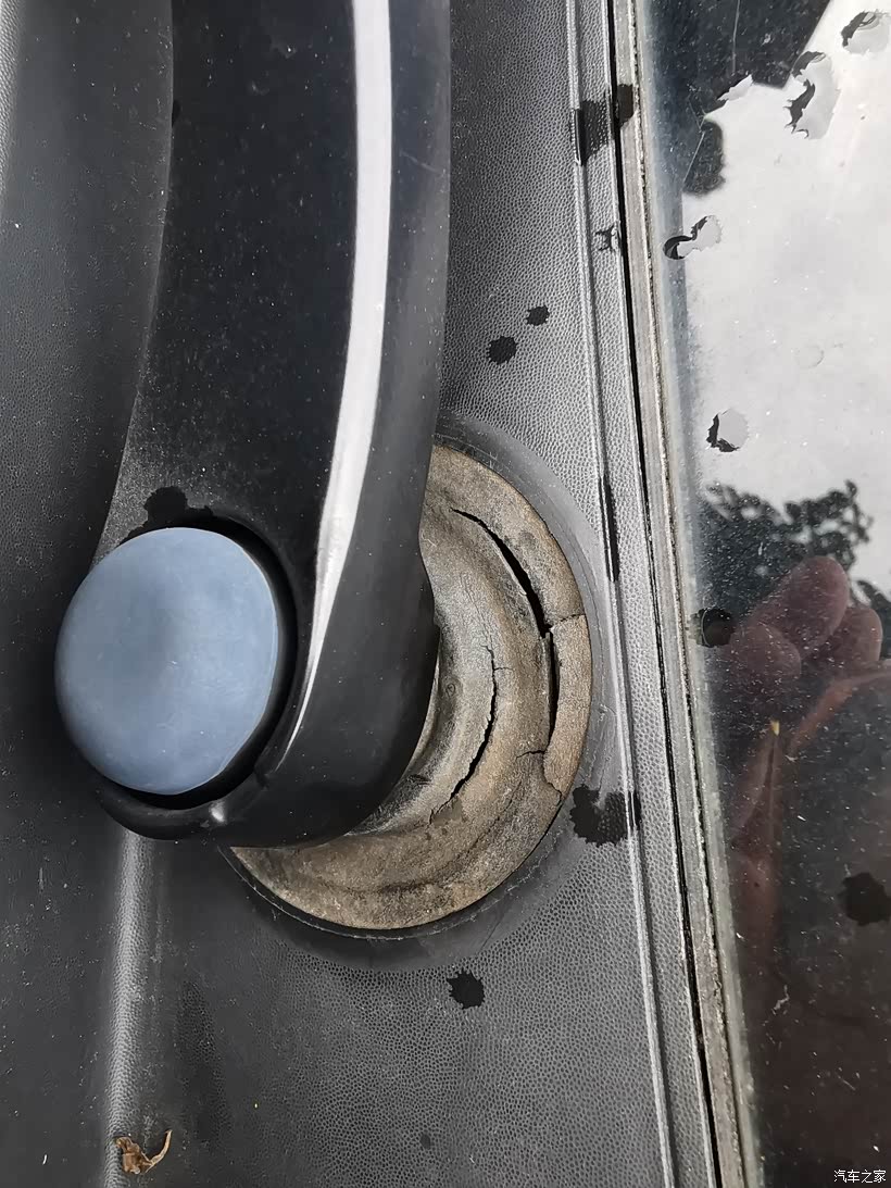

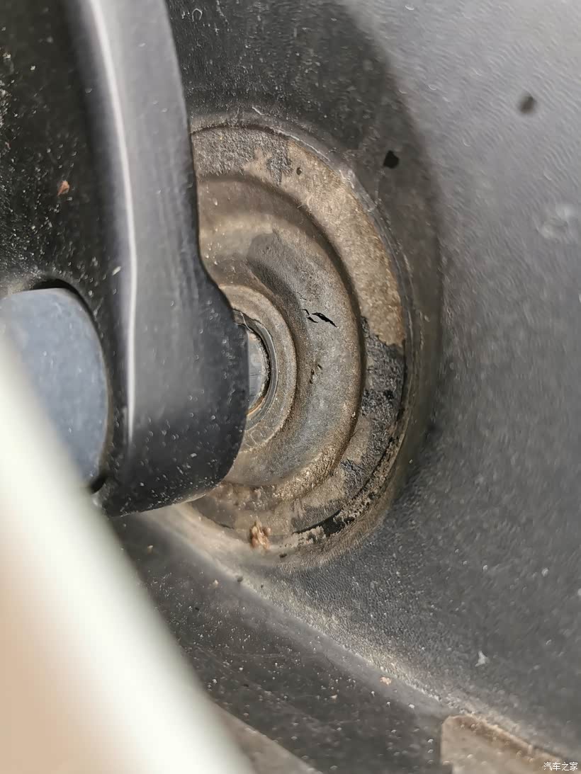

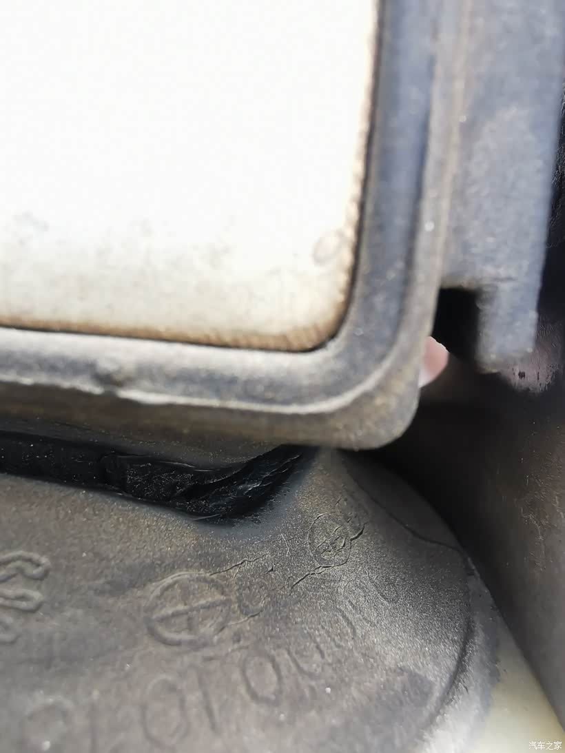

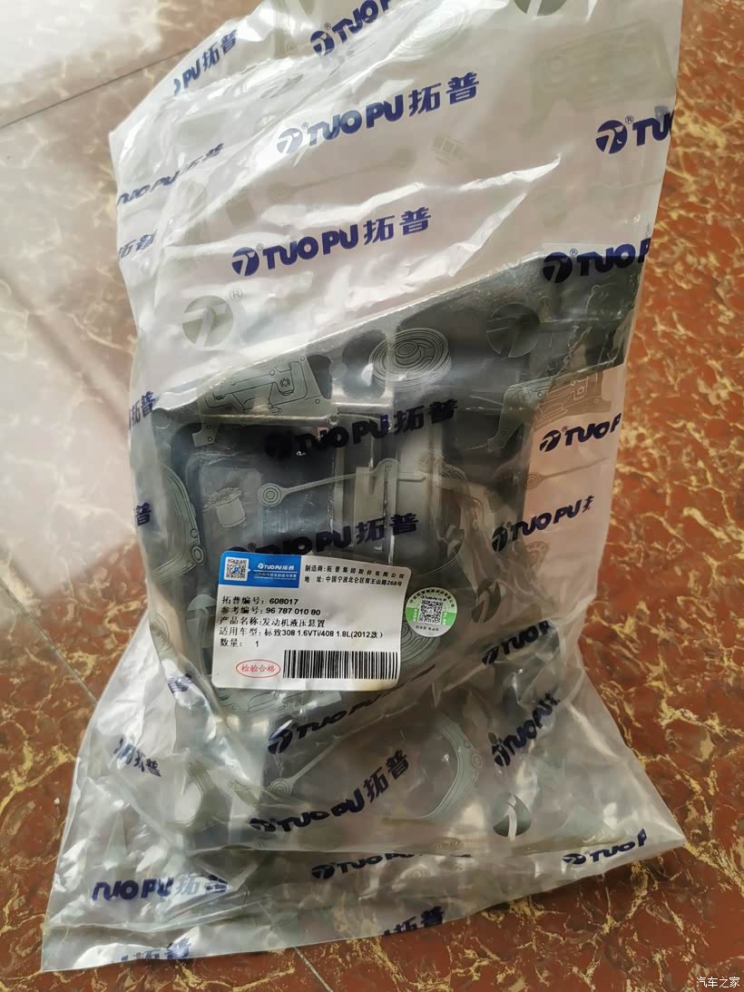

车子年限和公里数大了,很多易损件都要换,还有发动机右机脚等着,雨刮器底部集雨板的密封橡胶也早裂了,都快脱了,一个个慢慢来了
没有选择鼎湖,售后件和装车件没法比,都说选择原厂好,我来试试拓普吧,做个实验!
一个小口
大口脱落
