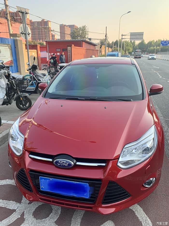

2022年被偷的车从恶霸手里抢回,警察不仅没帮上忙,还使绊子下套儿。即使各种坏人的围追堵截下,我把车抢了回来。
然后卖了,换了一台十年老家伙,12款的 福特福克斯 2.0手动。这个故事如果有人想把车抢回来、换车收拾车的细节都可以留言。
以后慢慢说……

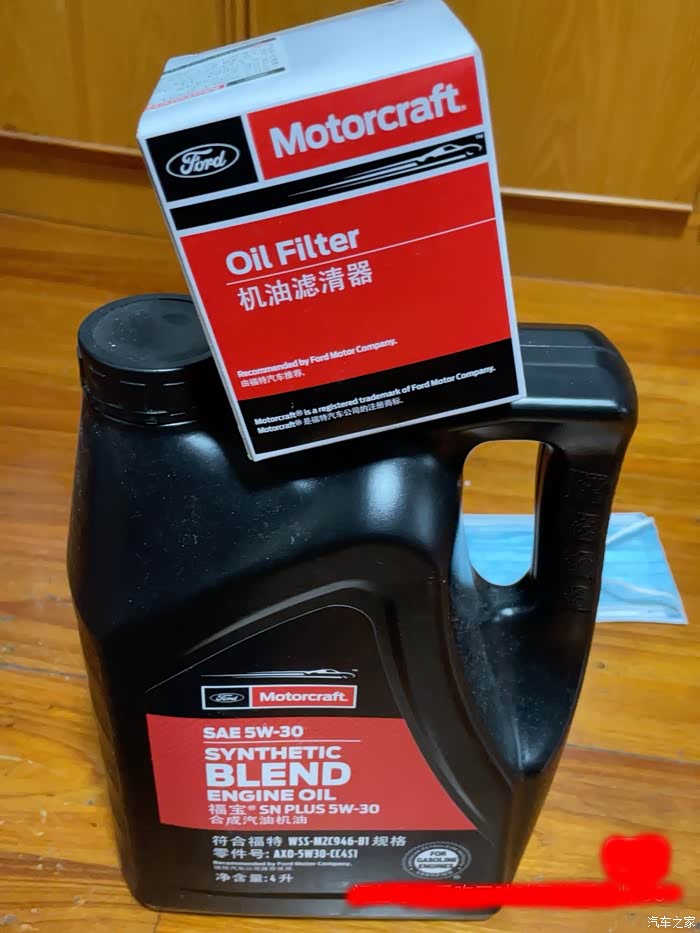

我从原车主手里买回来的时候,原车主有4s的保养套餐,也一并给我了,原厂保养套餐换的油竟然是半合成的,惊愕!
这么个老家伙,十年间只给半合成,机油机滤的价格大概应该是200+元,具体我不清楚。应该是这个油:
这个是我在闲鱼找到的,别的车主买了套餐,但是车卖了,油和机滤领出来的照片。
可以看到这个油只有一个福特的认证,那就是wss-m2c946b1。
但是,我去的那个4s店,他说他们用的不是这这种桶的油,而是大桶灌油机的油。

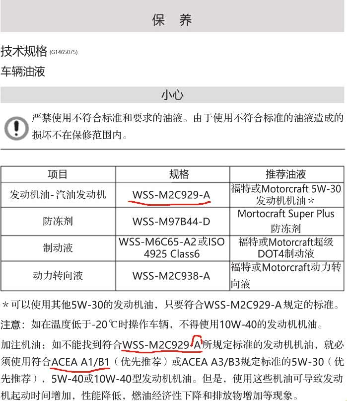

根据说明书和4s的操蛋人品,我估计油品的质量应该很差,标号应该是这样的:
根据说明书可以分析出,我去的4s店,给我加注的应该是符合 wss-m2c929a 的油,从这个4s店天天让我换东西的那个B样儿就知道,他们不会用什么好油,我去的4s店是来广营桥北【北京亚奥福瑞汽车销售服务有限公司】。技术不怎么靠谱,服务很好~

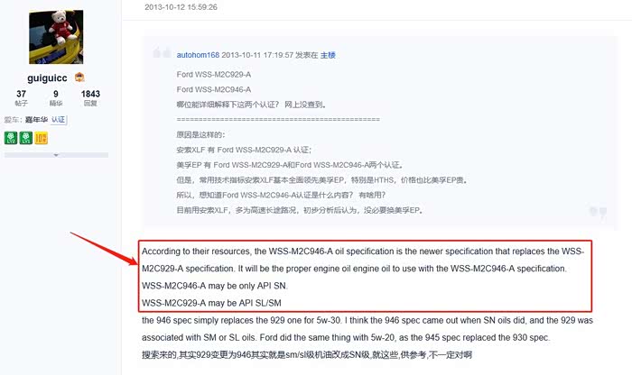

然后我就开始找福特标准的机油,福特的标准非常2b,就是……他根本没有一个兼容顺序……说实话我只能找了个大概……
这段话的意思是:根据他们的资源,WSS-M2C946-A机油规范是取代WSS-M2C929-A规范的较新规范。它将是与WSS-M2C946-A规格一起使用的适当的发动机油机油。
其实就可以看出这个福特的认证……没有兼容顺序,而且929这个标准有可能是已经过时了,现在已经不生产这个标准的机油了,但是我相信【北京亚奥福瑞汽车销售服务有限公司】给我加注的还是这个wss-m2c929-a这个标准的油。
哦,对了,这个标号最后的 -a,我推测,-a是粘度偏低的,-ba -b1都是粘度偏高的。
说明书其实也大概能判断出一些方向,就是这个车要粘度指数高,保护性好,但是粘度低的,粘度高可能最增加油耗或者增加积碳。

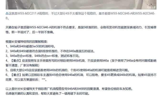

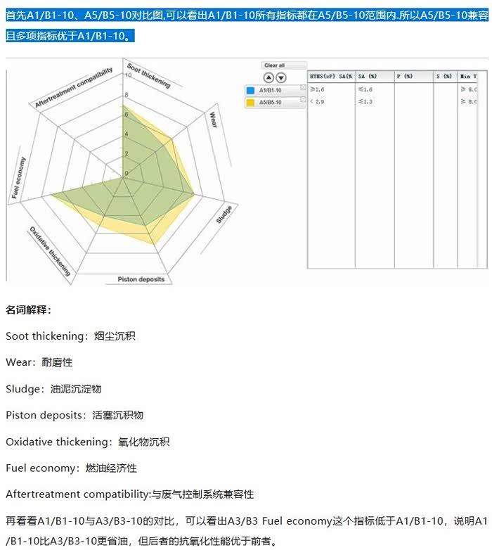

这个是锐界车主的一些研究。

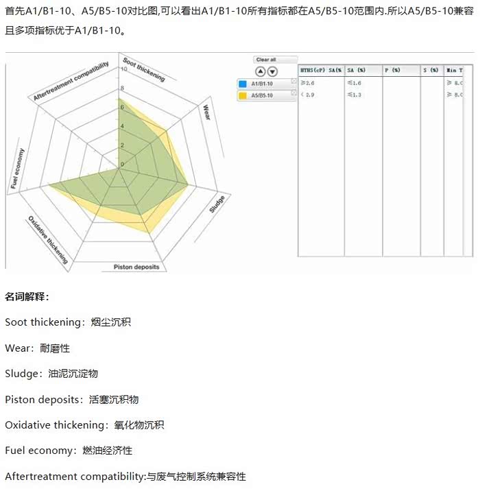

看图,我认为a5b5的油是a1b1方向的油但是质量好于a1b1,和a3b3的方向相反。a3b3,粘度系数大,也就是说应该是保护德国品牌类似的低转速,扭力相对大的机器。我家其他的车比如奥迪,晶锐,桑塔纳其实都是a3b3方向的油。但是福克斯是兼容a3b3的~我个人觉得还是应该给福克斯选择a1b1方向更好的a5b5的机油。
因为说明书上说可以使用ACEA标准的a1b1机油,或者a3b3,那这两个标号都是怎么回事儿?如图……(图来自:https://www.meipian.cn/2zbjop2b);也就是说a3b3实际上粘度指数更高,对于福克斯这种偏高转机来说,a3b3可以用但是可能会增加油耗。

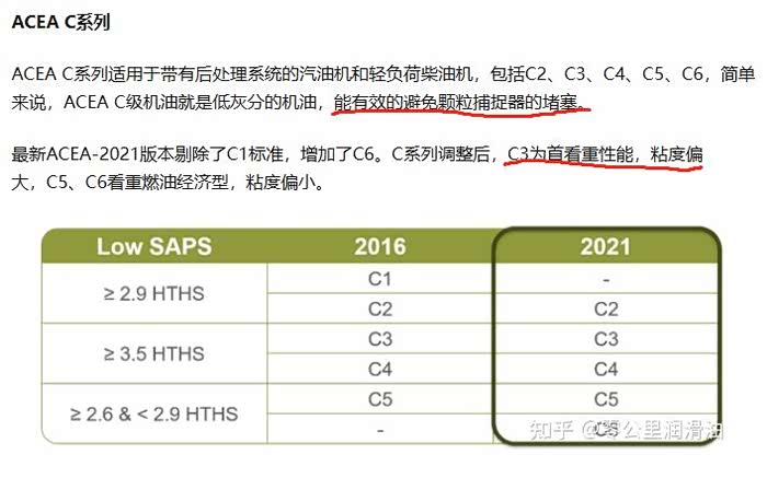

我觉得应该选择 C2这个灰分的机油,关于福克斯的出力分析~

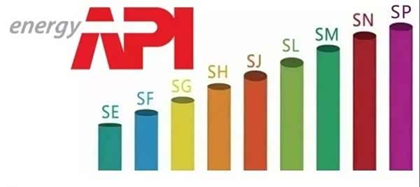

api 的标准比较粗,其实反应不了什么问题,SAE 5w-30 sn 应该就已经可以远远覆盖这个老家伙对机油的要求了。

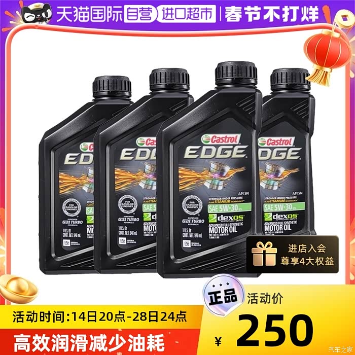

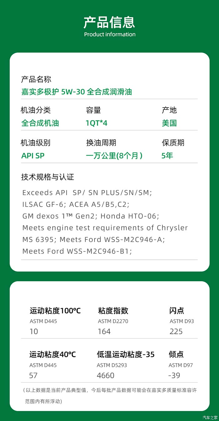

选机油……首先是要选比较好卖到的,不然一断货,自己就SB了。还有就是价格相对便宜的情况下选好的,水油就成了首选。有的朋友选择水美也是个很好的选择,不过我看上了嘉实多。机油看这些花里胡哨的没有用还是要看产品信息,信息上的数据对比一下原厂油,肯定要全面超越切优越的。但是淘宝上匹配不到mk3 2.0这款车,好诡异啊,实际上应该是没问题的。
但是这个价格……得用5桶,妈逼就得300+元,对于十年老家伙,这个真的算不错了吧?
