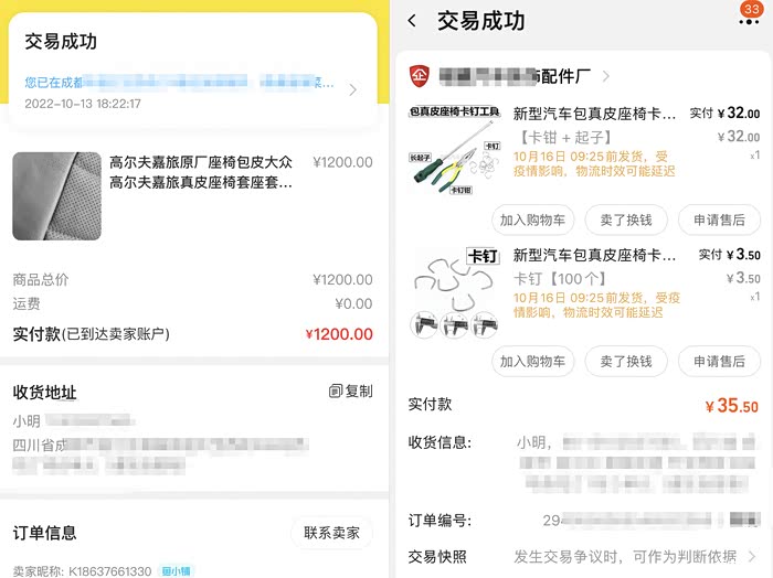

嘉旅真皮座椅 X鱼买的 1200 包邮。
包皮工具T宝买的 35元包邮。
共计材料费:1235元。

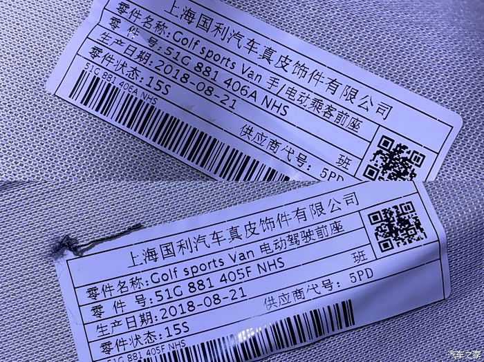

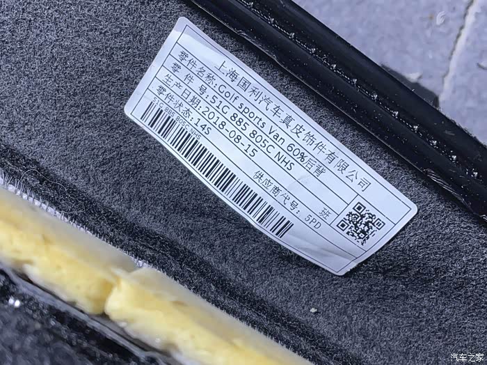

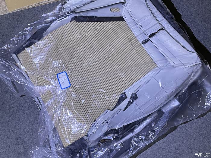

包装到位。
标签得以验证,绝对正品。
标签得以验证,绝对正品。

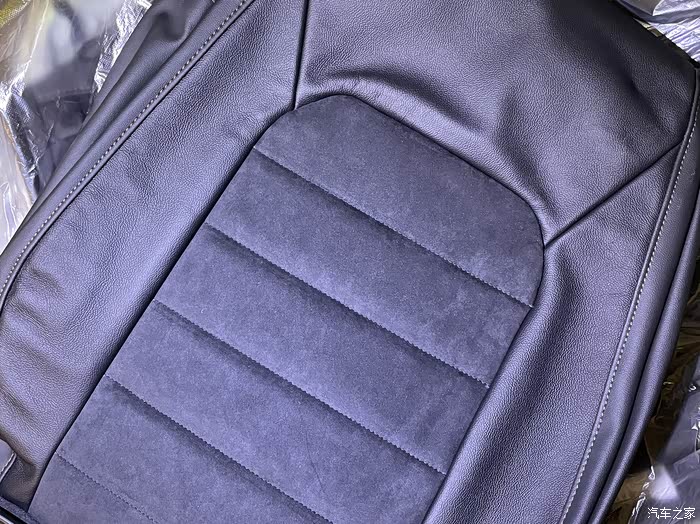

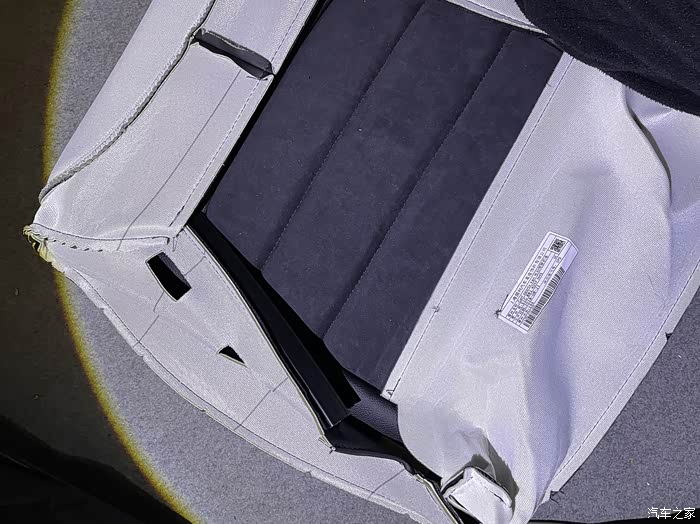

实际质感不错,出乎想象。
与原车各个孔位也是一致的。
这是主驾驶,侧面的两个孔位,是给电动开关预留的,由于我没有电动座椅,所以也用不上,反正刚好原车的侧板也能刚好遮住。
Alcantara

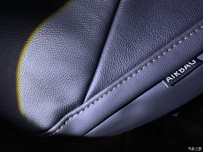

各种缝线也很到位。
安全气囊的标识也有,我之前上一任车主搞的这些统统没有。

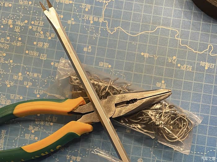

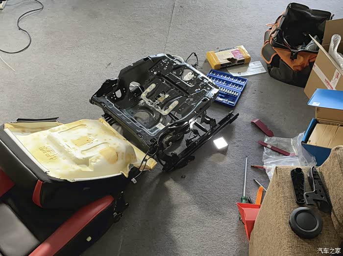

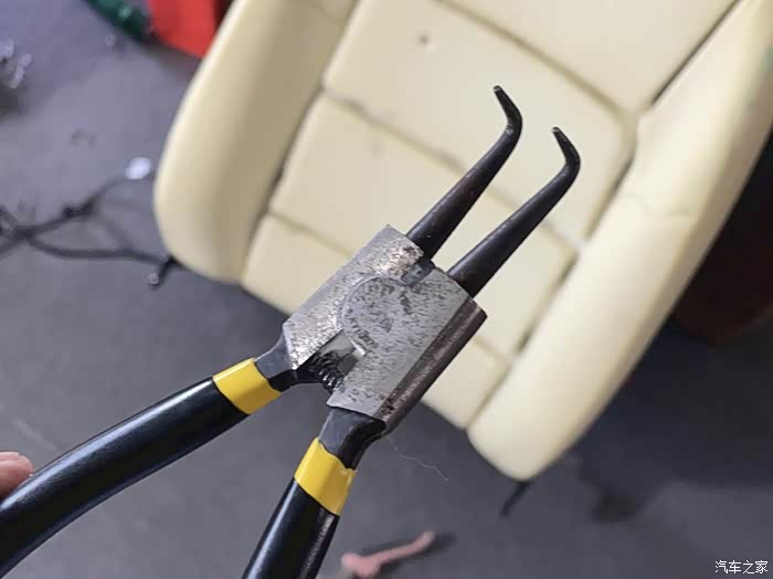

主要的工具。这个钳子 口子上有个专门的凹槽,专门用于夹住这个卡丁的。
其次就是一些拆卸座椅老被的批头。主要是花型M10+M8;其次M8 也要用在分解座椅靠背和坐垫上。

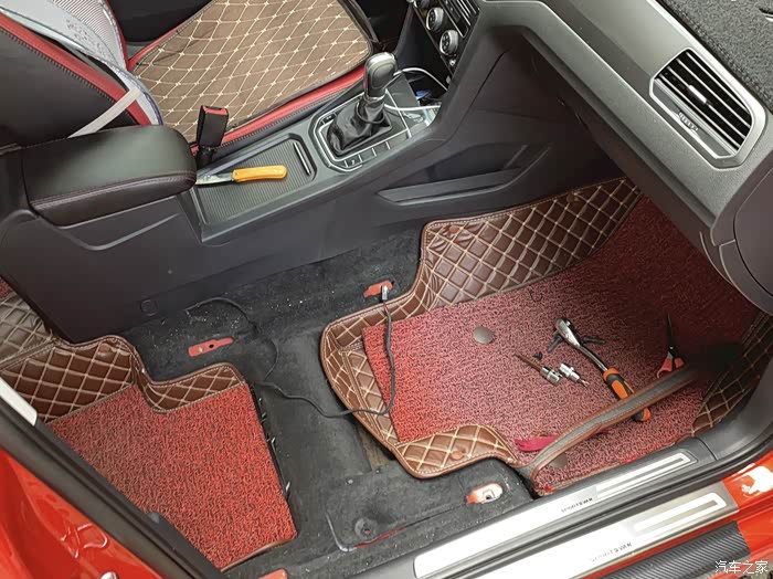

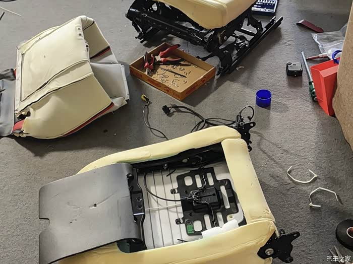

整个座椅被取下。我先搞的副驾,盘算着要是自己搞不定,还可以开车去外面找专门的人搞。
取下装在推车上  拿上楼。

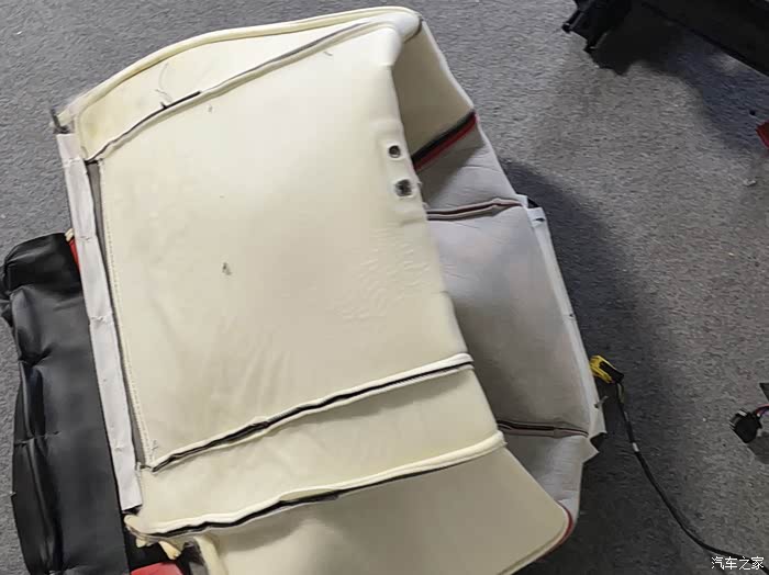

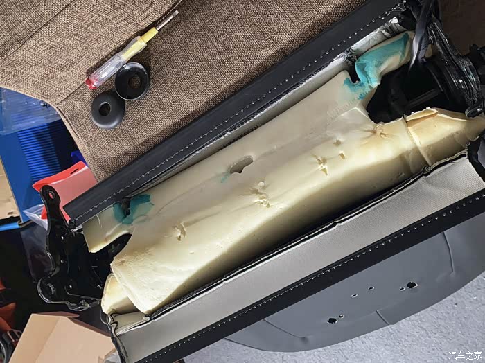

先分解上下靠背和坐垫。其次分解泡沫和框架。
然后取下之前的劣质包皮。
取原车卡丁的时候用这个钳子 简直不要太爽。

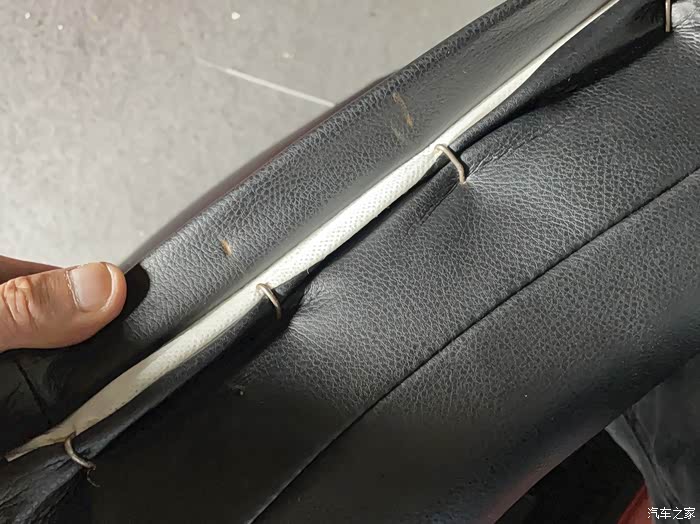

上一任车主包的皮革。质量太差了,且包得也很差,只要你看不见的地方 都是胡乱瞎搞的。

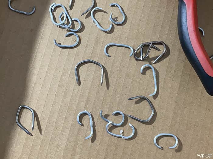

原车的是C型卡丁,好似还是铝的,应该是防锈。而我买的只有这个铁的U型卡丁。因为当时也不懂,所以建议有想搞的伙伴儿可以直接买C型卡丁。

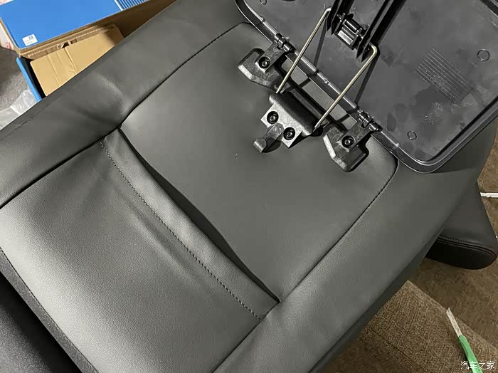

安装后门的小桌板。
再仔细观察。

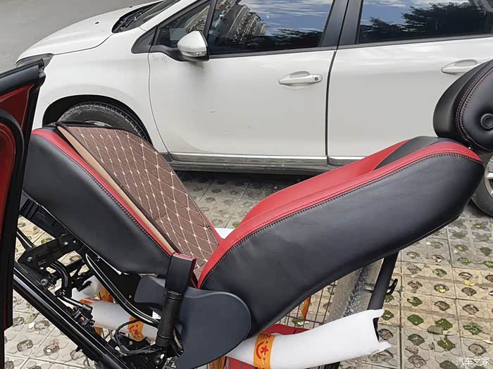

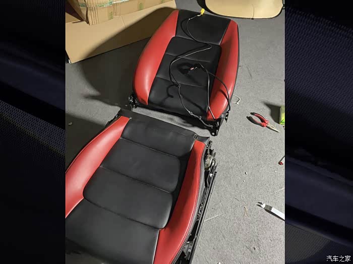

组装完毕天都黑了,明天拿上去装车咯!

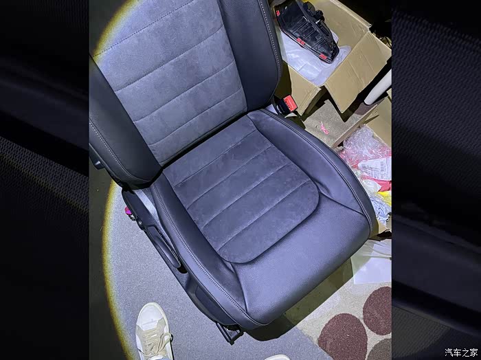

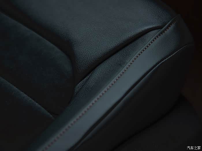

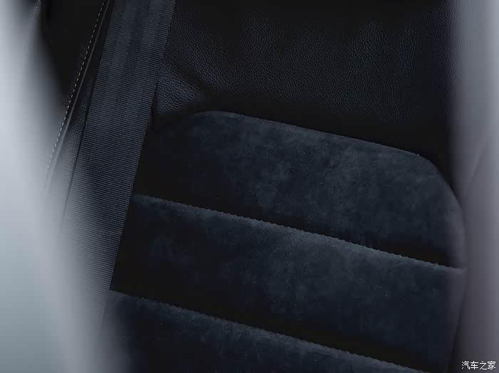

实际质感真的很不错,这个中间的是Alcantara,其余是真皮,全新的Alcantara 比较硬,用一段时间就很舒服了!!!

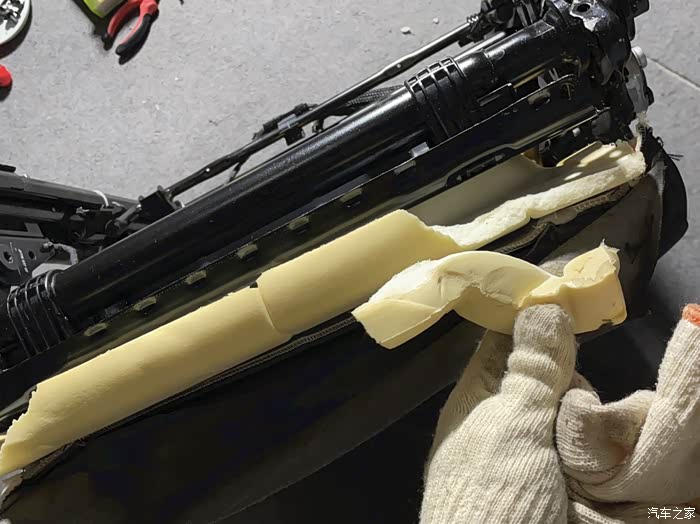

之前包的结合处就是这样子,简直就是瞎搞的。

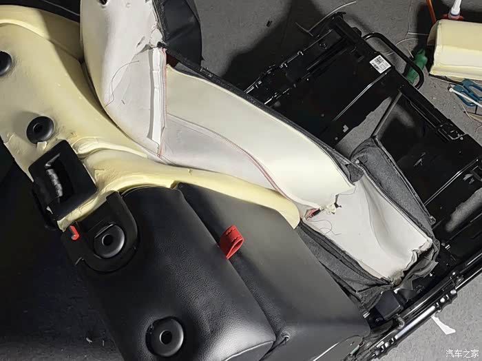

还把这个靠背的泡沫都整烂了直接给我塞在里面的。我嚓~~~

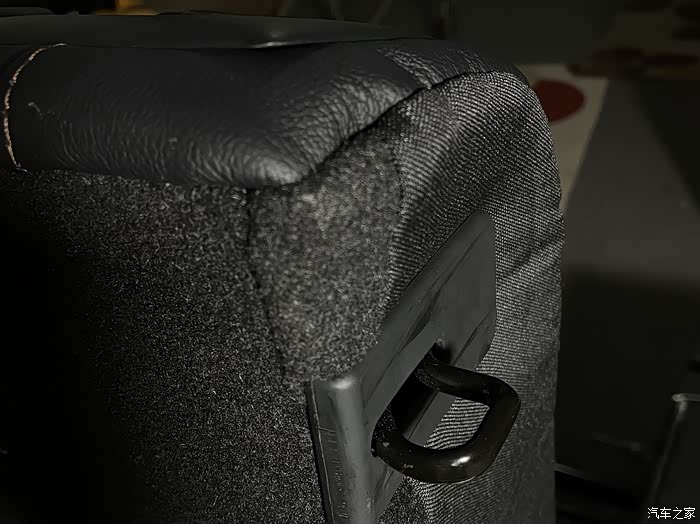

靠背尾部的两个硬质塑料要扣在一起的。

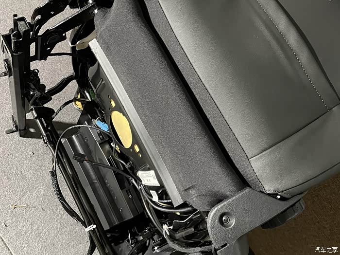

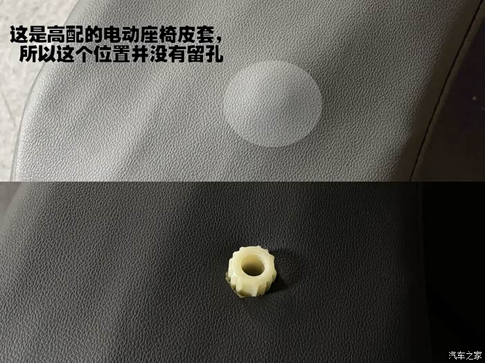

因为这个真皮是高配车型的,高配车型主驾驶有电动,所以皮套的这个位置并没有孔,这个孔要自己下决心打出来!

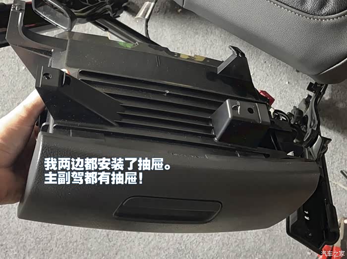

主副驾我都装了抽屉,反正没有电动调节,刚好可以装抽屉。这玩意也要拆,才能拆坐垫侧板。
坐垫和靠背结合的时候 还是给各个螺丝用上螺纹紧固胶。

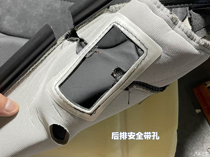

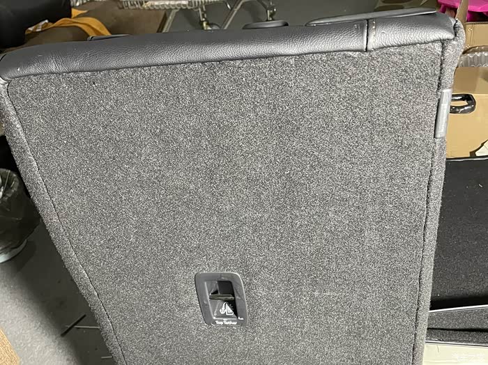

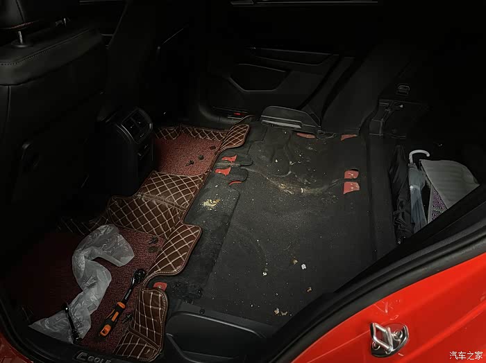

拆卸和安装后排座椅真的累。主驾驶这边哪个组合座椅,太重了!!!建议找人一起抬下来!!!

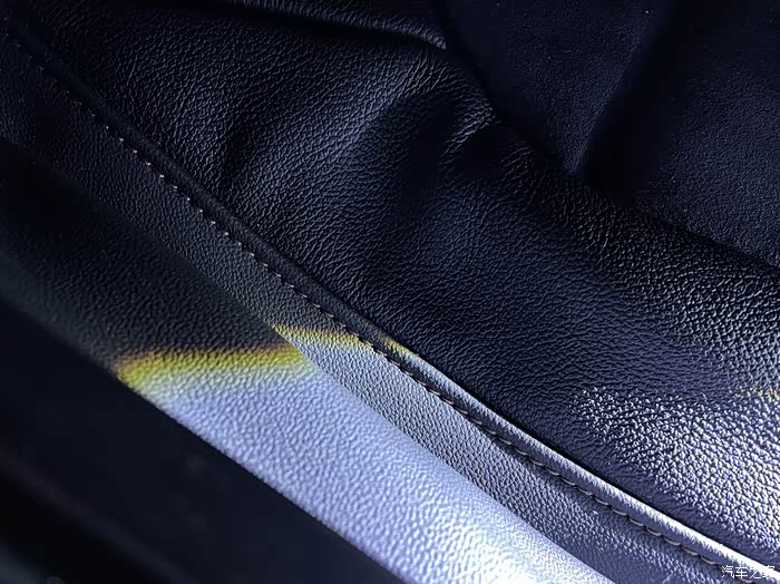

后排的座椅这边缘要细心,要耐心。慢慢来,尤其这里就要考研你整个皮有没有拉扯到位了。不到位的包皮这个边缘可能就有点儿难搞了!!!
最终达到了完美原厂的效果。这个边缘要一点儿一点儿卡进去。还要将真皮反过来卡进去。
完美 !就是要多花点儿时间。

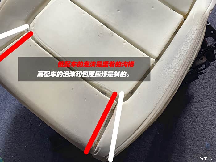

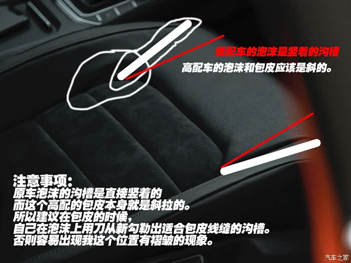

重点来了。低配车的泡沫是竖着的沟槽,高配车的泡沫和真皮是斜拉的。建议自己动手修改沟槽的位置。
否侧容易出现我这种角上有褶皱,实际也不影响。
