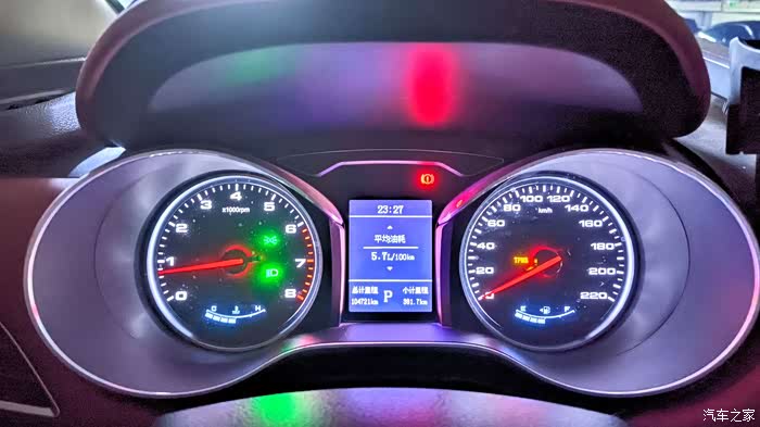

一起走过风风雨雨的7个年头,我们经过这次渝川滇环线的旅程,“老伙计”江淮瑞风S3也突破了10万公里,它作为我们家生活中的重要伙伴,承载着我们家的出行梦想与日常需求。定期对它进行精心保养,是确保其性能优良、安全可靠的关键。
风风雨雨七年,本色依旧。
已经超过了10万公里,该做个定期保养了。

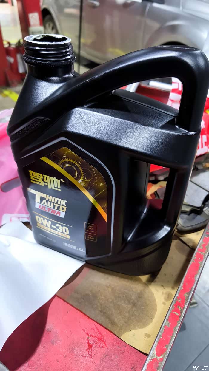

对待1.6L自然吸气发动机,平时选用的是全合成机油,1万公里更换机油和滤清器。这次选用的0-W30 PAO全合成机油和长效机油滤清器(寿命1万公里),材料和工时花费183元,上更好的油品能形成更高强度油膜,让引擎能够顺畅地运转、减少磨损。

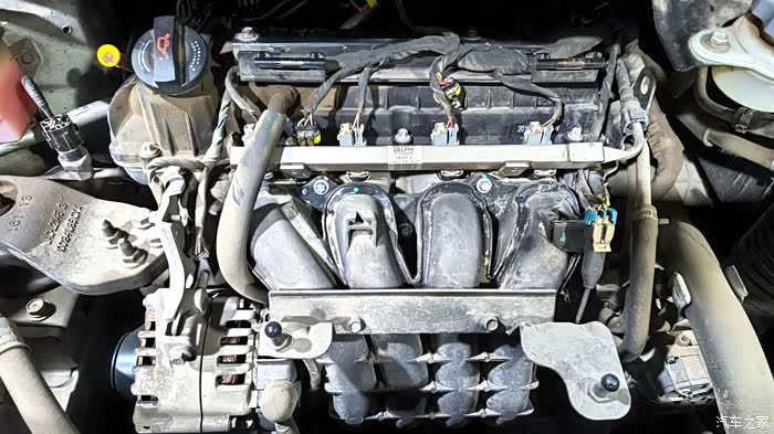

更换完机油机滤,检查好油位线,拆开发动机装饰盖,准备换火花塞。

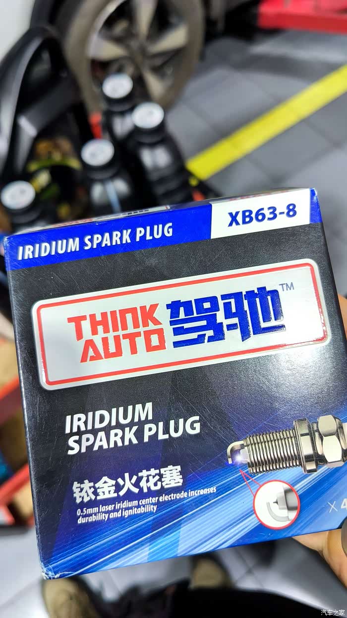

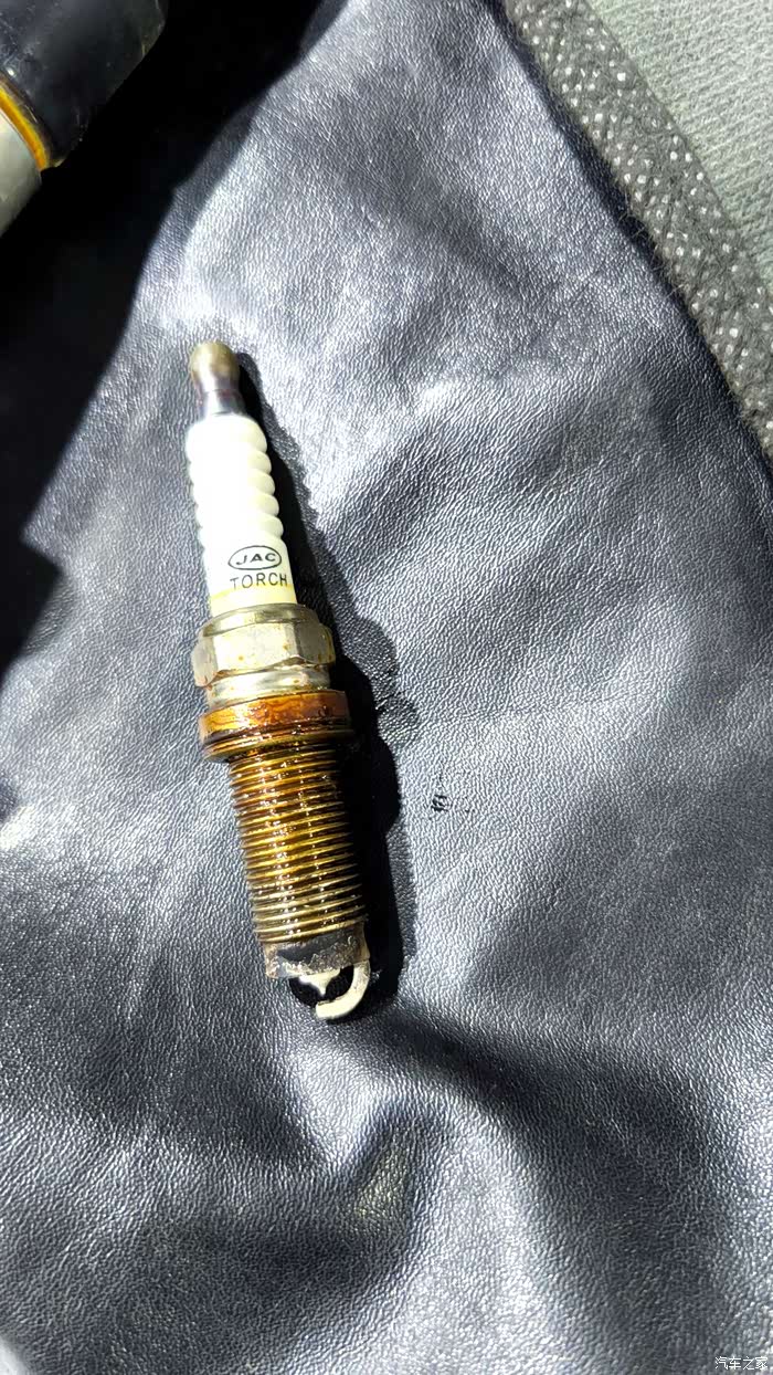

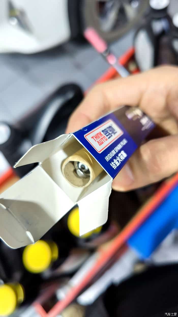

火花塞虽小,但它在汽车动力系统中有着至关重要的地位。它是动力系统中的一颗关键“火种”,默默燃烧,激发着引擎的澎湃动力。我一般在5~6年一次更换,这次选用的铱金火花塞,材料属性决定它很高的熔点和强度,在各种工况下都能有出色表现,寿命较长。材料和工时花费169元4支,定期更换火花塞不仅能提升汽车的性能,还能提高燃油效率,减少尾气排放。
打开包装,每支火花塞都保护得好好的。
拆下来的老火花塞。

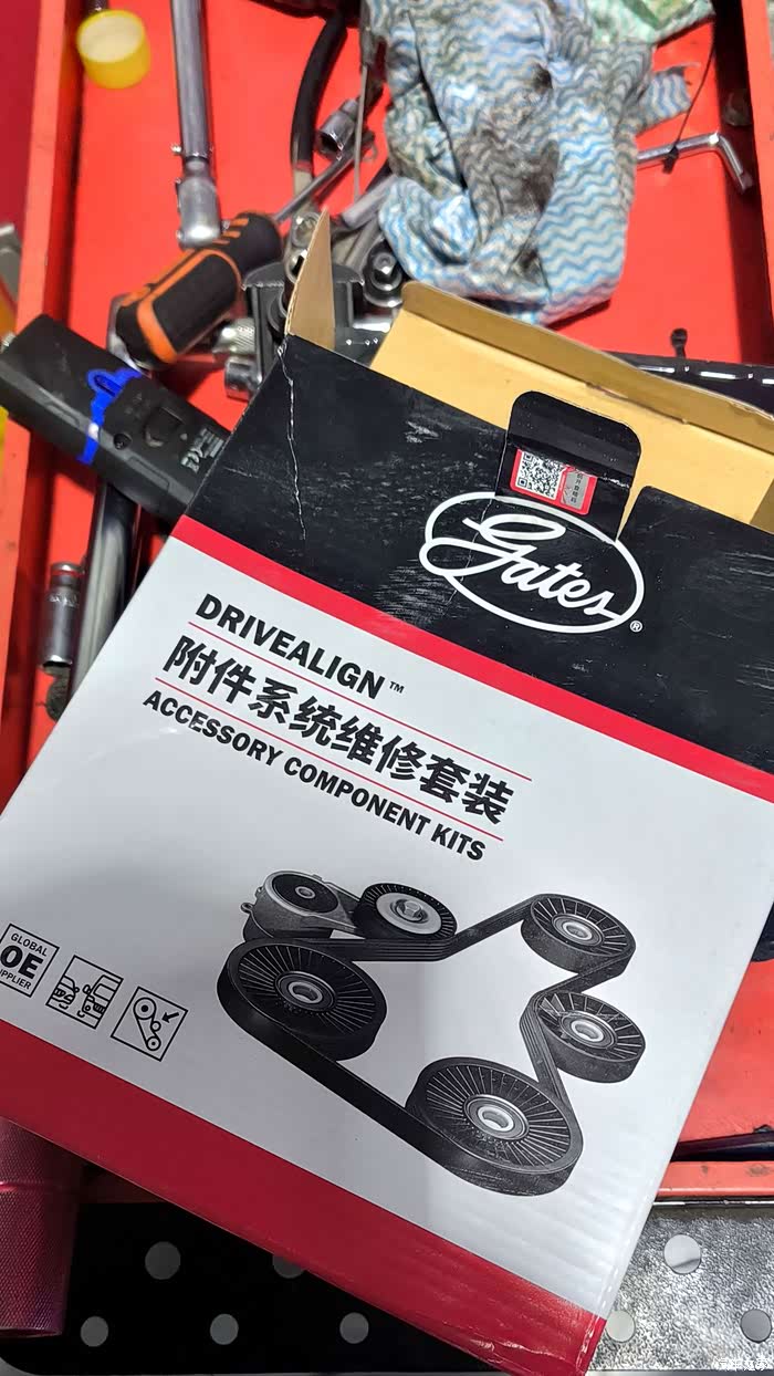

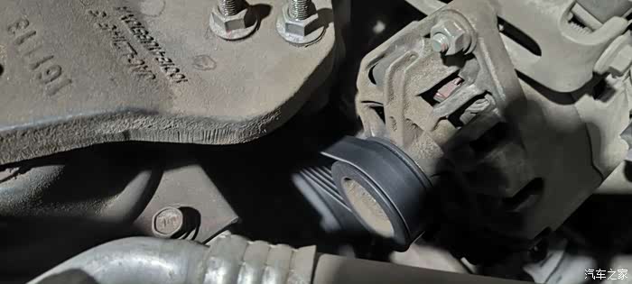

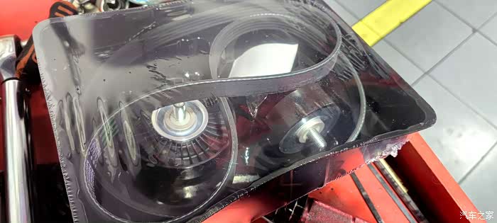

一般的发动机皮带的使用寿命是2年或者6万公里,所以需要在规定的使用期限到时,就需要进行更换。我的部件其实已经超期,只是自己平时喷过胶条保养剂,还没出现裂纹。这次为了安全起见,还是更换新的。如果坏了才更换,很容易发生皮带断裂,发电机皮带都是带动发电机,助力泵,水泵等,如果发电机皮带断裂后就会导致发电机不发电,没有方向助力,水泵不工作等这样的话,轻者车子没办法继续行驶,重者损坏更多其他部件,那就更加麻烦,
发动机皮带套装,含皮带和惰轮,材料和工时花费250元。
技师手法娴熟,一会就换好了。

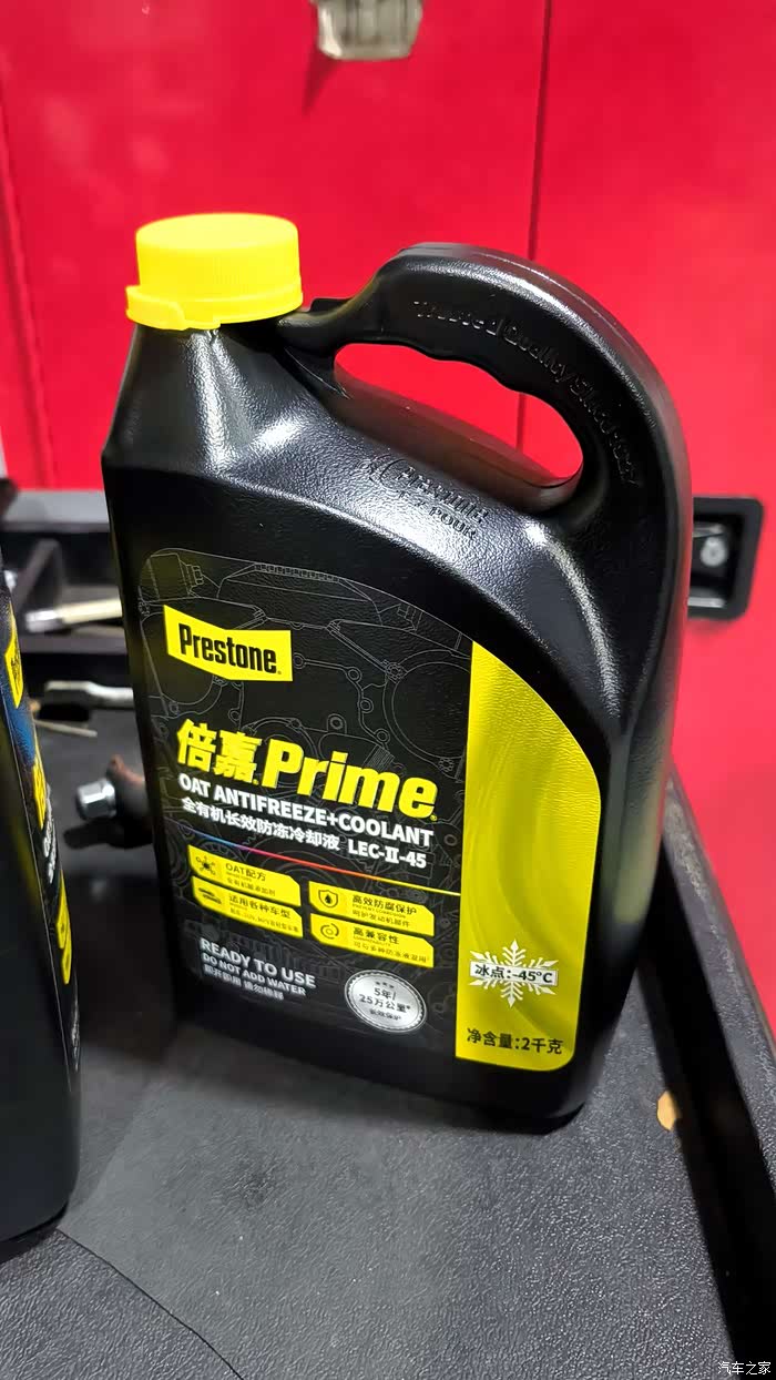

防冻液是汽车冷却系统稳定运行的重要保障,定期更换防冻液能给予冷却系统最可靠的保障,避免因防冻液失效而引发的一系列问题,如发动机过热损伤、冷却系统部件腐蚀损坏等。原车使用的是冰点-45摄氏度的,这次也选用这个冰点的。一共用料6Kg,材料和工时花费100元。
放掉原车防冻液,加入新的防冻液即可。

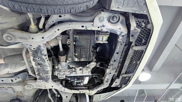

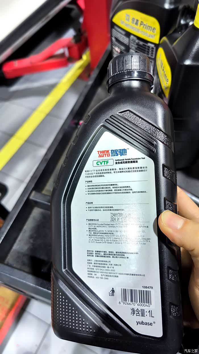

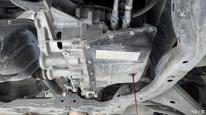

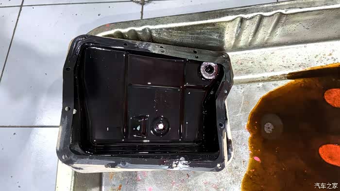

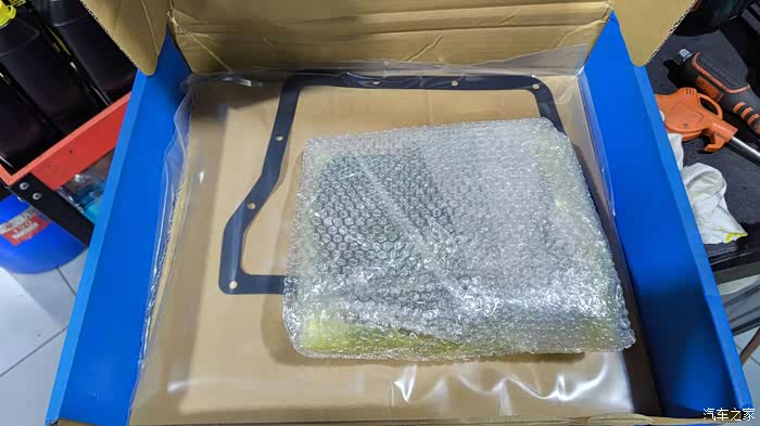

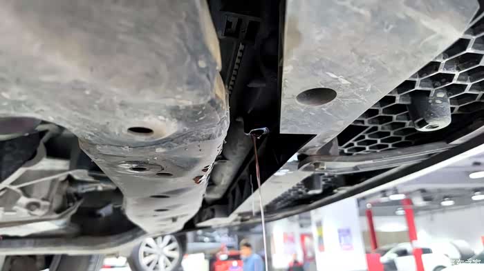

“老伙计”是用的CVT变速箱,在5万多公里换过一次变速箱油,这次也到了更换周期。我一般选用重力更换油和同步更换变速箱滤芯,材料和工时花费500元。定期更换新的油液,可以有效防止变速箱故障,维持其高效的工作状态。
放掉旧的变速箱油。
新的变速箱油滤芯和油封垫。
一定要清洗变速箱油底壳。
更换完毕,检查有无漏液。
