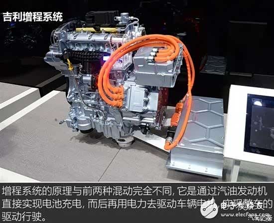

再来说说目前主要的一些混动种类。按照SAE(美国汽车工程师协会)的标准,新能源汽车主要有:纯电动汽车(BEV或直接简称EV)、混合动力汽车(HEV)。其中混合动力汽车(HEV)又可分为:普通不插电混合动力(一般也称HEV)、插电混合动力(PHEV,可外插充电)。插电混合动力(PHEV)包含一种特殊形式:增程式混合动力(Range Extender)。

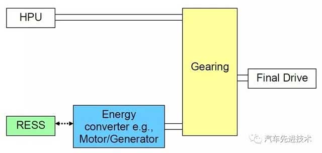

其中,电机与发动机的混动形式有:

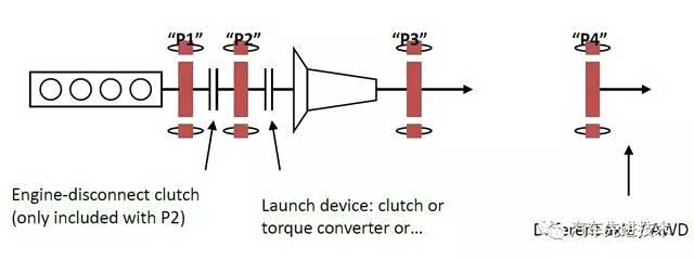

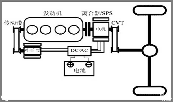

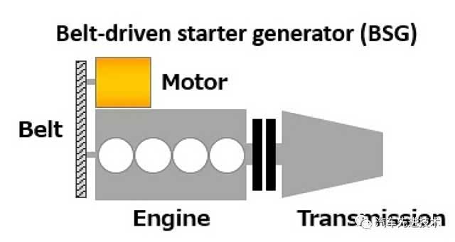

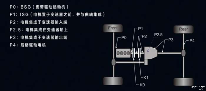

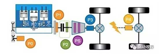

P0-PS混动架构简析

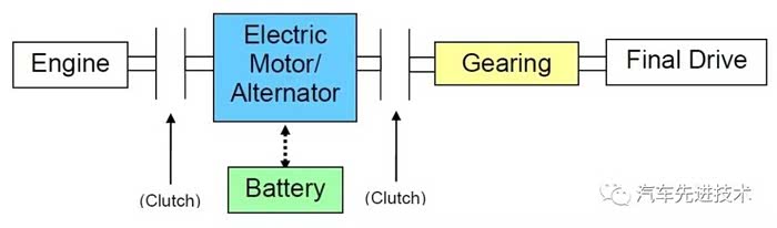

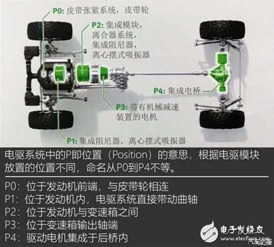

再说说经常在关于混动汽车文章里面能看到的P0、P1、P2、P3、P4、BSG等结构。
离合器切换型混联混动方案
离合器切换型方案不能像PS方案那样在串联和并联之间无极调节,离合器切换型要么是100%的串联(发动机功率全部用于发电),要么是100%的并联(发动机功率全部用于驱动),而PS方案则可以做到1%串联99%并联(1%发动机功率用于发电99%功率用于驱动)一直到99%串联1%并联之间的平顺变换(但两方面都很难到达100%,无法实现完全解耦),因此极限不及PS方案高。不过正因为其能够完全解耦,传动部件更少,在各自领域反而可能会比PS方案表现稍强一点。这也是雅阁锐·混动表现稍强于凯美瑞双擎的主要原因。

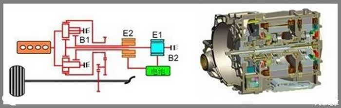

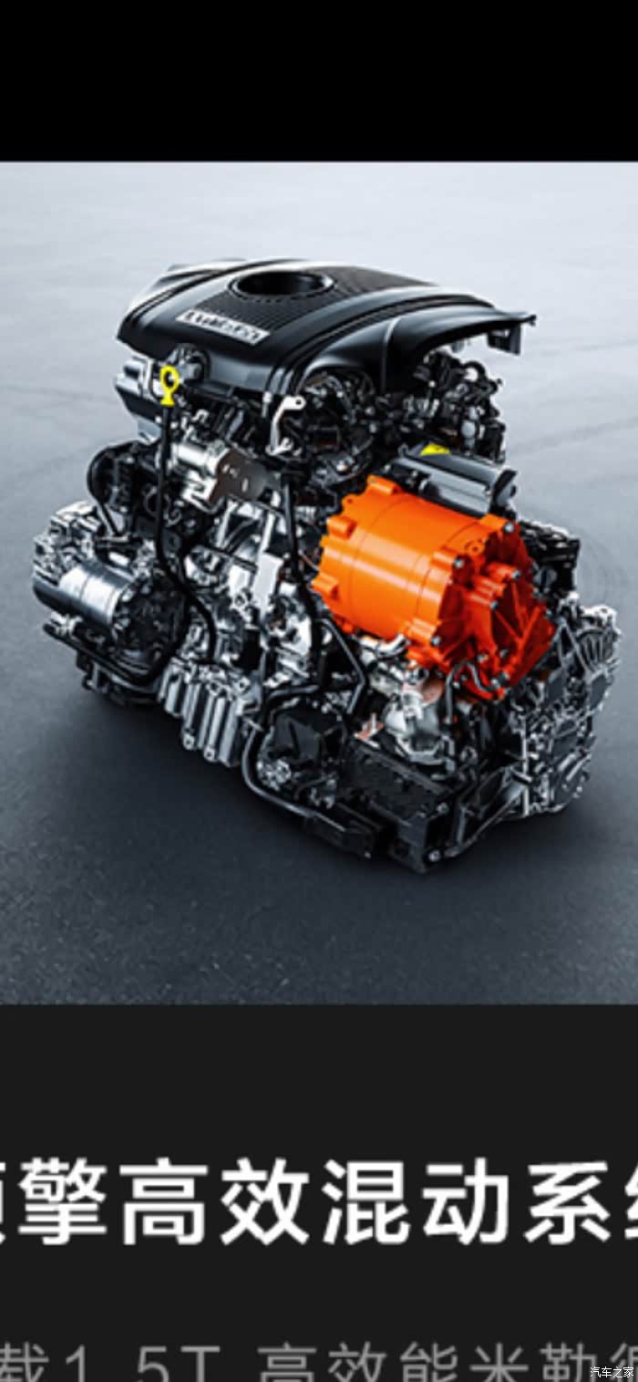

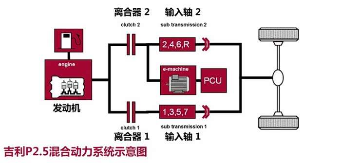

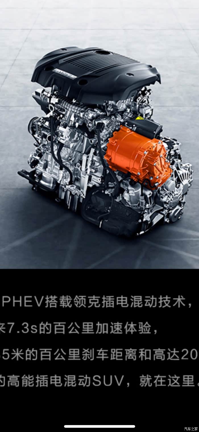

吉利P2.5架构简析

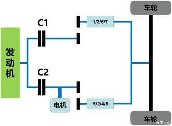

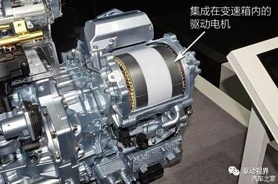

纯电状态:电动机通过246R轴直接驱动车轮,C1和C2都断开。猜测在此状态变速比是不变的,也就是说一直在一个档位,虽然不太确定具体是哪个档位,但是我在EV状态下从来没感觉到动力中断或者换挡过程,当然,经过变速箱变速后,此电机的扭矩应该是放大了,所以虽然电机不大,但是性能不错,扭矩比较理想。
混动状态:这种状态应该分为两种情况讨论,分别是发动机1357档和发动机246档。 发动机1357档的时候,闭合C1,1357轴输出发动机的动力,246R轴输出电动机动力,两者在变速箱输出处合并后驱动车轮,动力强大,相当顺滑。 发动机在246档的时候,闭合C2,打开C1.而这时就是电动机和发动机的动力都通过246R轴输出,动力也很强大,但是在个别工况下可能发生发动机与电动机力矩耦合的问题,也就是发生换挡顿挫。这就考验软件优化能力了。
发动机驱动:很简单了,就是根据工况和档位选择C1或者C2即可,电动机可以随时根据需求发电。
缺点: 1、某些情况下需要优化减少顿挫。发动机在246R轴输出时直接和电动机输出在轴上耦合,对控制软件的要求比较高,实测在大部分情况下,只要不深踩油门,整套系统非常顺滑,但是在个别工况下,深踩油门加速有可能产生顿挫,主要原来在于此耦合的控制不够顺滑。 2、混动模式下市区油耗偏高。这里主要指对比THS、IMMD这些系统,因为这套系统与THS等系统相比没有对发动机进行优化,所以虽然混动系统性能类似,但是发动机效率在低速情况下拖后腿,同时PHEV的电池包和电机要比HEV重很多,整体重量较大,此两个原因导致市区油耗比不上THS这类系统。 3、变速箱246R轴负荷更大。根据日常工况,因为电动机在246R轴,所以如果高速工况较少,此轴驱动的情况更多,有可能产生磨损更严重的情况。当然,这是几十万公里之后的事,家用车主一般不用考虑。
优点: 1、成本低。原来DCT的基础上增加一个电动机及配套的电控和电池组即可,不需要额外的动力耦合装置,比多电机方案更简洁。2、效率比较高。为什么说比较呢?因为还是要看工况。比如在发动机驱动1357轴时,电动机可以完全不反拖,也就是完全解耦,所以这几个档位让整体的驱动效率更高,特别是常用于高速的7档。3、组合灵活。电动机经过变速器输出,电机小一点也没关系,依然可以做到足够的扭矩。同时发动机也可以根据情况更换,完全不影响整套系统的工作。电动机也可以根据需求选择更大或者更小的功率,同时还可以作为普通HEV用,是个万金油的系统。4、避开了THS、IMMD等专利。这个不用多解释了。

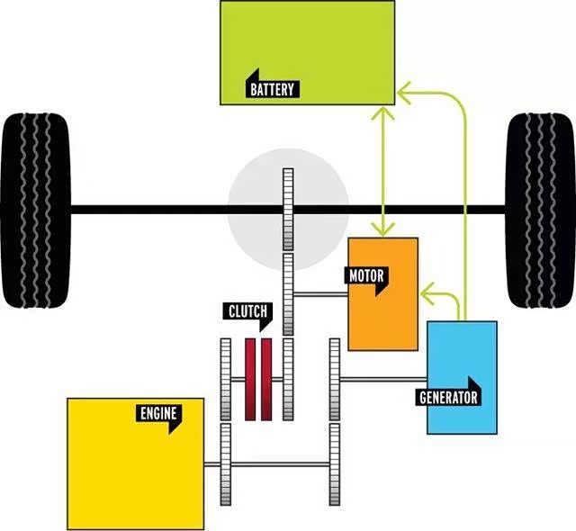

本田i-MMD架构简析

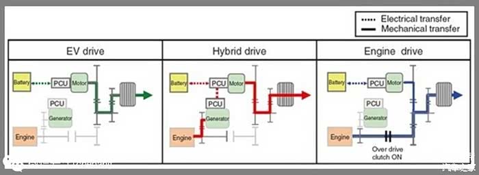

本田i-MMD属于P1+P3结构,使用此类型技术的还有上汽乘用车的EDU系统。
由于P3直接和驱动轴相连,所以无法启动发动机,需要单独匹配一个起动机,所以P3必须在发动机曲轴上装一个小电机(电动/发电机)用于起动发动机和发电,在变速箱后再装一个大电机。
P1+P3方案中,中低车速采用纯电驱动,发动机仅在高车速时直接驱动车辆,适合A级以上车型、SUV等高速行驶工况较多的车型,综合油耗2L/100km左右。本田i-MMD是燃油增程车的一个变种,发动机驱动不是常态,一般只出现在急加速状态。
在发动机直连的时候是固定齿比减速器,而不是传统变速箱,打个比方说就是固定在6档、8档,不会降档。
急加速的时候,发动机经由发电机输出扭矩,与电动机共同驱动,这个时候的加速力远比发动机自身降档加速更强悍。
i-MMD与其说是混动系统,倒不如说是一台带有发动机直驱功能的增程式电驱系统。
首先,由于整套系统更多地依赖于电机驱动,发动机参与直接驱动的动态特性会更加接近于电动车,中低速强大,而高速表现相对更羸弱一些;
其次,由于系统的电动机功率需求更大,而且采用了更加激进的锂离子电池,所以电驱部分的成本自然也更高。或许你可以从各大汽车网站上两台混动车的配置对比发现一些倪端。丰田的THS诞生更早,至今在销量上已经建立起了很大的优势,成熟度自然不可同日而语,而本田的i-MMD相对起步更晚一些,至今还在更前期一点的普及阶段,安全可靠性、成熟度等方面的口碑还是有待考究的。

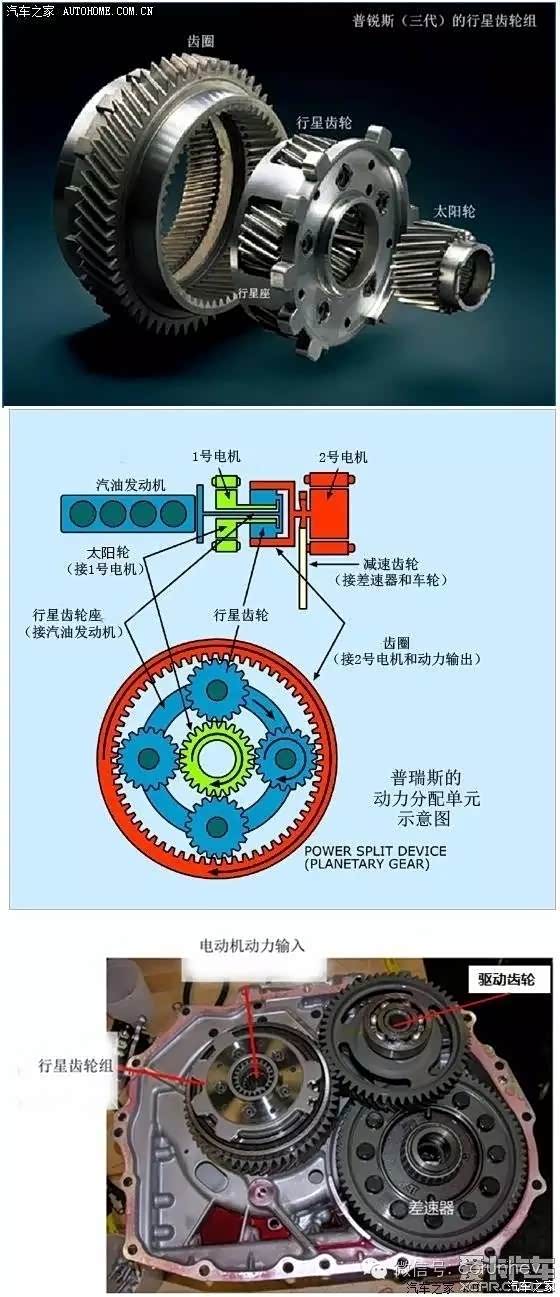

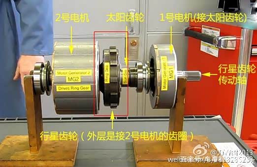

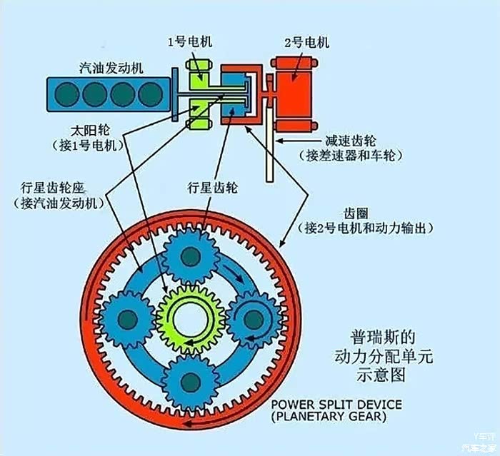

丰田THS混合动力的法宝,其一是硬件核心——“行星齿轮结构的动力混合器(Power Split Device)”,另一个就是优秀的混动控制逻辑。
车辆缓慢起步的时候,内燃机先不运转,两台电动机一个正转一个反转,共同出力带动车辆起步。再一定转速区间内,车辆都可以保持纯电动行驶。而继续深踩油门踏板,电动机动力不足时,发动机就会启动帮忙出力,一起加速。绝大多数情况下,发动机都会维持在较为经济的工况下,如果动力有富余,可以让太阳轮上的辅助电机发电储能。电池再混动系统中充当一个中间缓冲作用,车辆对动力需求较小时,电池将多余能量临时储存起来,在车辆起步或者急加速情况下使用,尽量将发动机维持在经济工况,或者停机状态。踩下刹车踏板之后,两个电动机都会变成发电机,来回收部分制动能量,储存在电池里面。丰田就通过不断调节内燃机和电动机的运转状况,灵活控制能量流动,最终实现了省油的目的。
系统有一个电机(1号电机)主要用于调速,另一个电机(2号电机)主要作为驱动电机,这两个电机均可以作为发电机和电动机,然后通过行星齿轮与发动机相连进行变速。每一个不同车速,ECU计算出齿圈的转速有多快也就是发动机需要一个怎样的转速。然后再计算出1号电机应旋转多快,通过改变1号电机的转速,使发动机加速或减速,从而实现像无级变速箱那样平滑的变速而且无间断的动力输出。而2号电机主要的作用也是驱动车轮是与内齿齿圈相联的,内齿齿圈和2号电机一起通过减速齿轮和差速器来给车轮驱动车辆。
