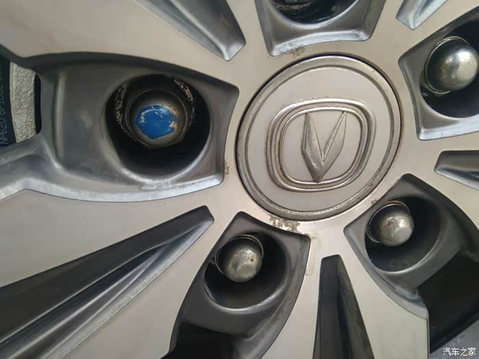

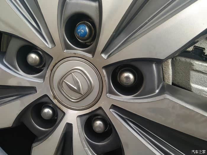

不知不觉入手逸动已经一年了,虽然从心底来说逸动算是个不错的车了外观好看,配置高价格低,底盘稳,但也有很多缺点比如小毛病多油耗高等,至于生锈目前是看不出来毕竟才一年,当然这里指的只是逸动的侧裙翼子板等容易锈的地方,其他比如很多车友说的后备箱裂还有轮毂氧化我都不幸的一一中招,虽然氧化不影响行车,但毕竟难看,索性保內换了再说,上图了
上手术台准备"手术"

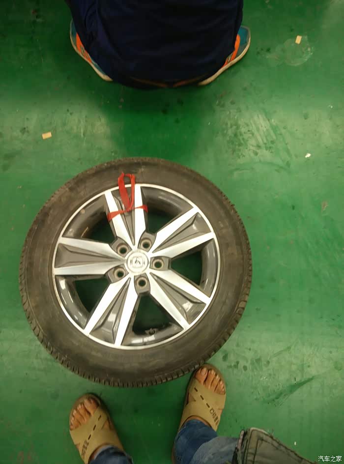

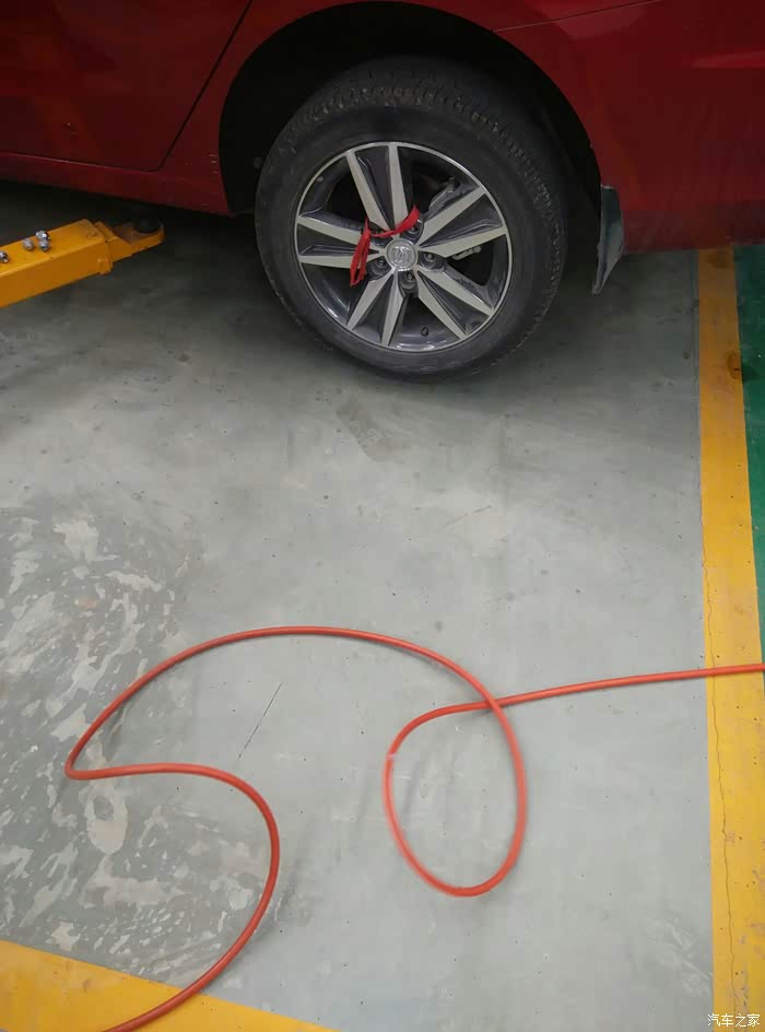

看到了吗虽然我不是新手但轮毂上面提车时的红绳还没取,我感觉挺好看的

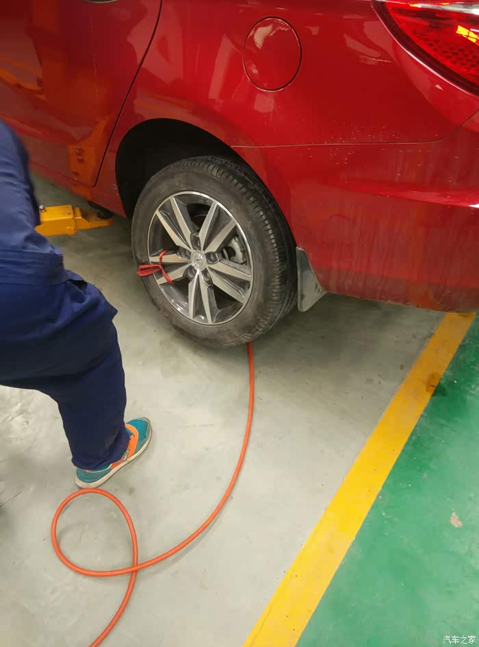

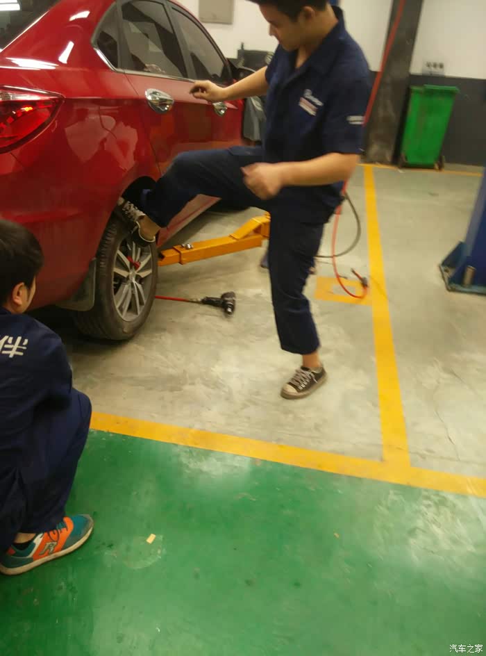

小师傅朝轮胎踹了两脚然后在往外拔轮胎,但纹丝不动
继续踹,这里没有抓拍到踹的动作,但还是没下来

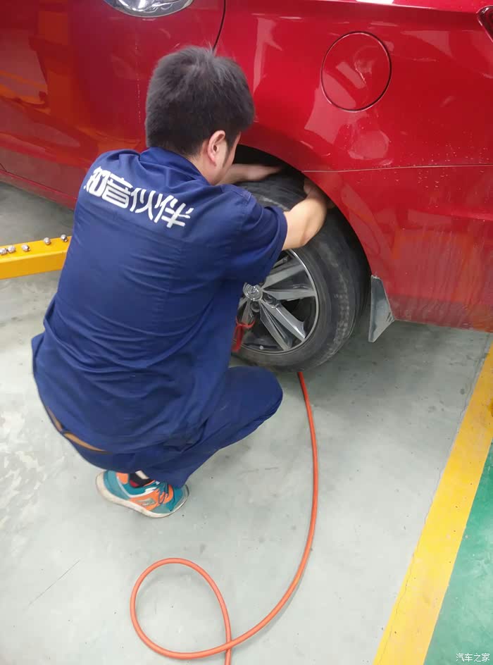

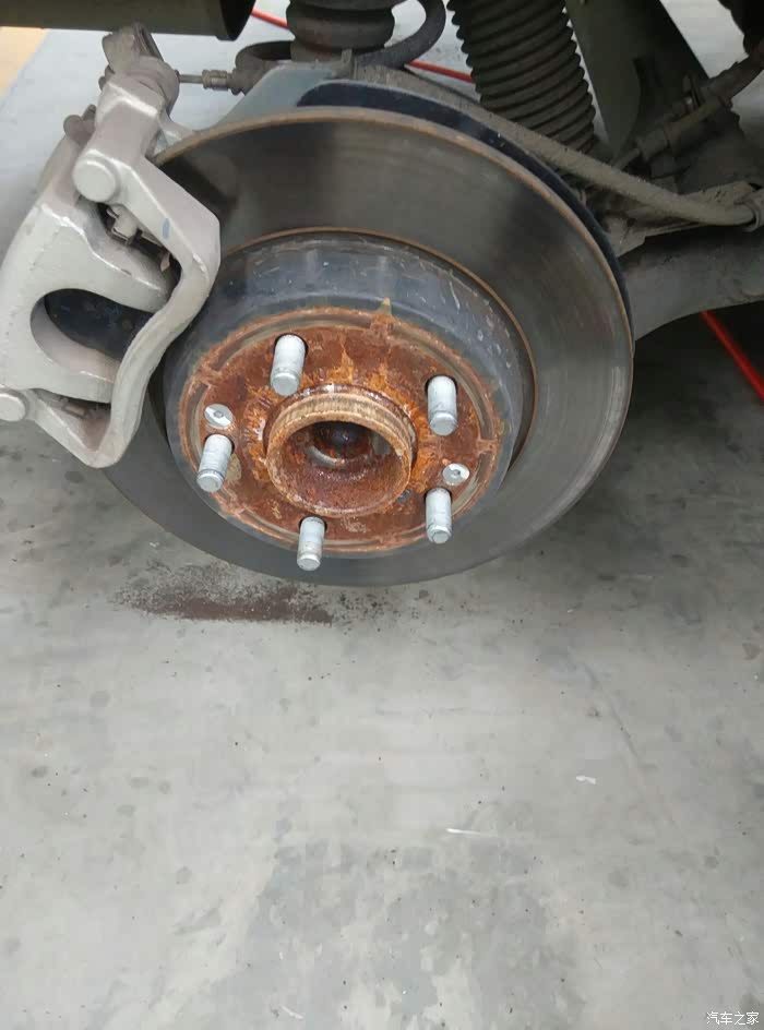

拿钢管从里往外敲,由于拍照角度没拍到钢管,反正逸动的轮胎很难取掉是事实,因为已经锈上了,长安真坑,高速上万一爆胎自己换备胎根本不可能的事只能叫救援
终于下来了

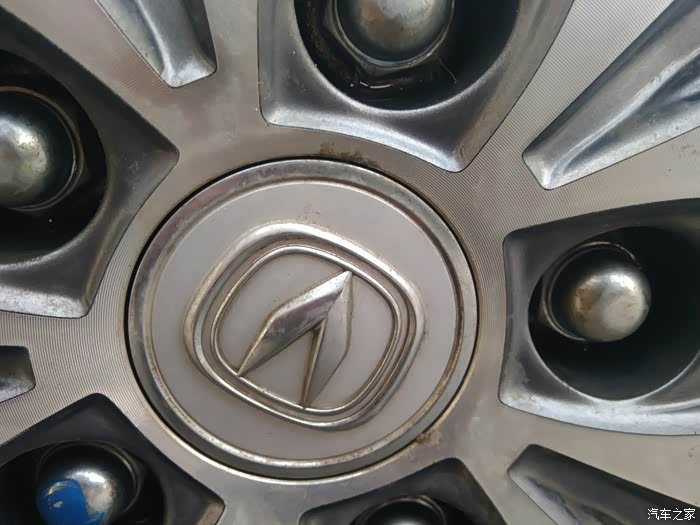

看看生锈严重
再来一张

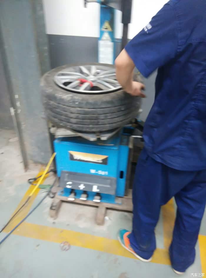

然后就该拔掉轮胎换轮毂了上扒胎机
传说中的扒胎机
成功分离

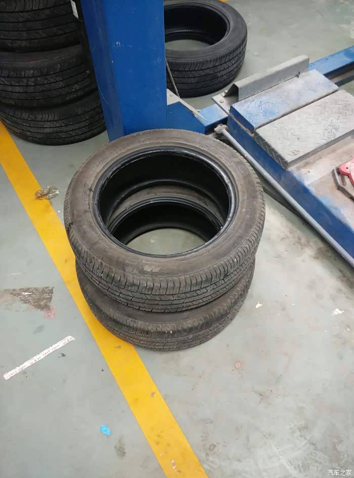

光秃秃的轮胎

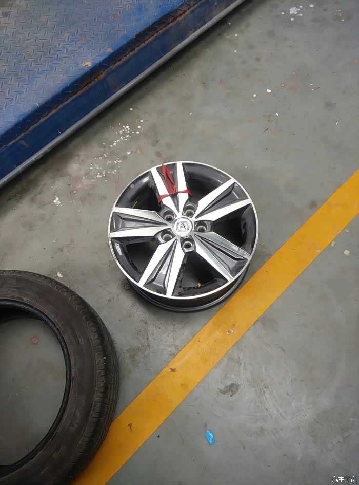

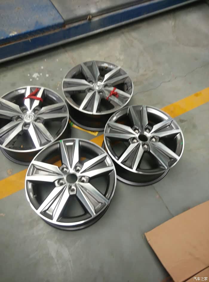

新旧轮毂对比,有红绳的是原车的
我仔细对比了下发现更换的和原车确实不太一样,这大概就是车友们说的翻新货把,没办法啊

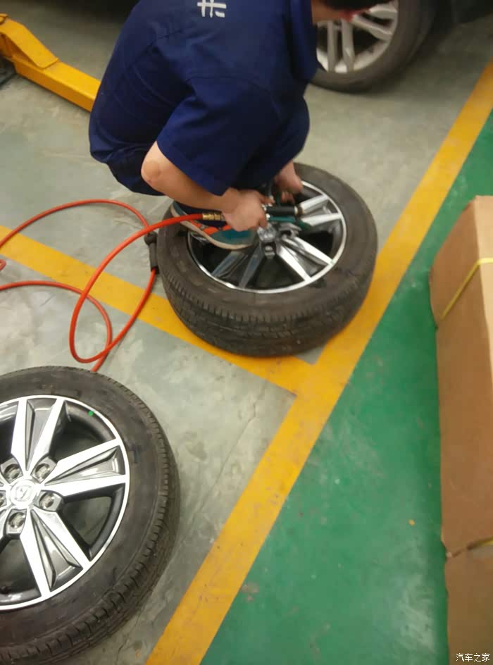

装上新轮毂的轮胎

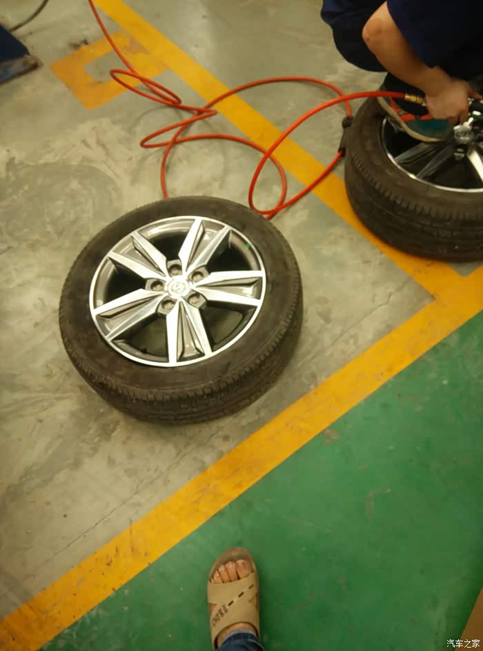

充气
然后就是装上左右轮胎了,本来我是想四个一起索赔的但四儿子说厂家规定一个车一次最多换俩,只好把后面两个严重的先换了,剩下的严重点再来索赔。期间碰到一个13款逸动来保养,顺便跟车主聊了半天,还专门看了看侧裙等地方但没发现生锈,车主也说没有生锈问题,难道真的跟用车环境有关?具体自己的几年后会不会锈只能待时间来检验了。至此索赔轮毂结束,完了还专门问小哥还会不会氧化小哥说应该不会,说已经换了很多没人反应继续氧化,希望如此吧,谁也没时间老往四儿子跑,最后还是希望版主给个精把,做一次作业不容易,因为平时太忙没时间啊
