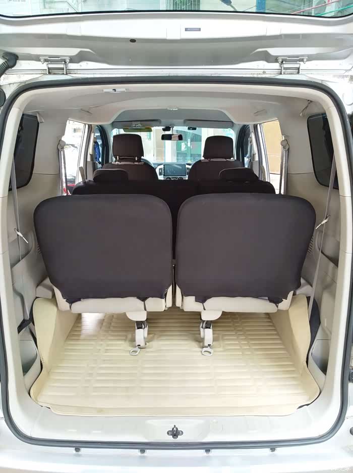

天热时,这车中后排没升降窗,第三排2个位置闷热,出去玩,家都不愿意坐这里。接下来,我当然就要改装完善了,首先增加台12伏摇头风扇,再去贴全车隔热太阳膜,车内气温有所下降。17年暑假自驾游到湖南张家界,跑速公路时,自己坐在后排被太阳晒,由于车身长,前排的冷气离得太,后面还热的难受。看来,只有加装空调制冷装置,才能彻底解决这个闷热的问题。

顶置空调运行不到5分钟,已经明显感觉到凉意,然后再运行10分钟,觉得好冷,怎么感觉比前排出的风还要冷啊?带问题,刘师坐下来和我们起喝茶聊起来,原来这个顶置空调的进气孔把前排座位的空气吸入,经过蒸发器制冷后通过内置的风力风机吹出来,也就说,空气经过二次接力制冷,当然会比较冷,能完全满足第三排座位降温要求。
经过年的使用,我还发现,由于这个顶置空调的蒸发器,距离车头压缩机和冷疑器,和自带原车后空调的设计相比,制冷效率要,夏天开空调够快够冷,节油效果明显,这次改装费用不(4S店加装后置空调需要1.5万),改善效果明显,还不影响原车载货空间,我和家人都感到非常满意,刘师“NV200顶置空调”真个超越原装设计成功的典范啊!!
