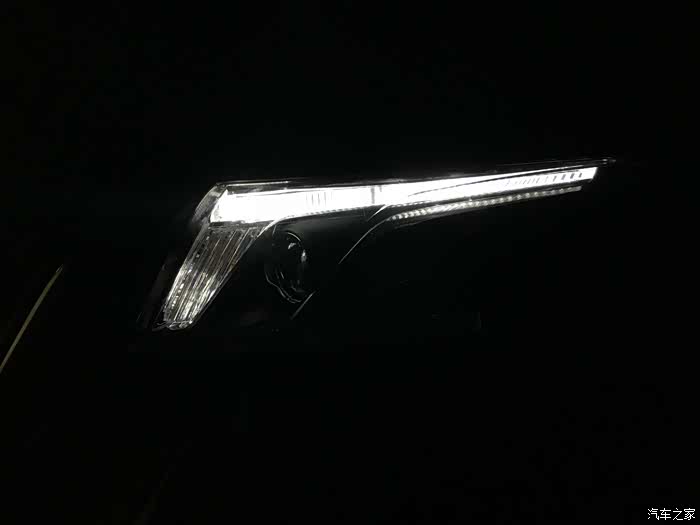

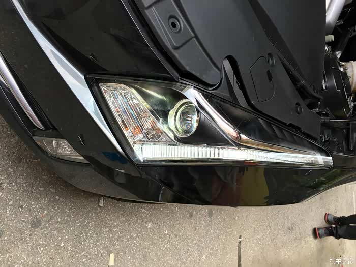

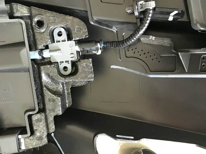

    回到改车上吧,首先蜡烛灯是必须换掉的,也懒的拆灯改了,刚订车时就在苏州法利奥车灯那订了探陆泽二代大灯!然后在马云家淘了原厂高配雷达模块与前雷达一套。这模块是国产原厂的,必需提供自己车子的车架号,刷入车架号才能装车使用!带着雷达套件直奔改灯老板的店里,改灯非常快,师傅因为改的多,轻车熟路!因为我还要装前雷达。前保险杠直接拆下来就没装了,这里要赞一下法利奥的销售顾问小凤!不光人美,事情安排的也是美美的,装雷达的店都帮我找好了!大灯装好后效果非常好,可以说与原车高配大灯基本上是差不多的效果!晚上照明方面比时尚原厂蜡烛灯好了几倍!

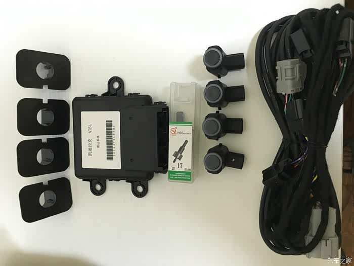

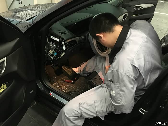

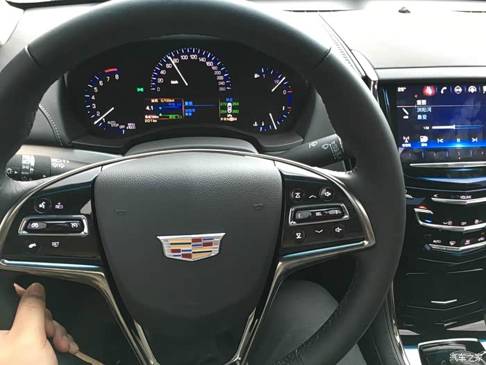

    装前雷达没啥大的技术问题,最麻烦的就是雷达线走线,只要线走好后安装很快的。模块都是刷好的。直接对插就能用了!前后装了3个多小时,装雷达的师傅说因为不熟悉这个车子所以时间用多了,再装的话2小时内肯定能搞定。(拿我车试手我可以收费吗?)装好后试了一下原厂效果。就两个字,完美!原厂前雷达很人性化的,距离前面障碍物半米时只会在仪表上显示,大概30公分左右很近时才会有提示音,而且提示音与后雷达音调不一样,避免混淆,也避免了红绿灯跟车近和地库下坡时不必要的提示音!因为改好雷达天黑了,改好的照片没来及拍!后面再传一些装好雷达和仪表显示的照片吧!

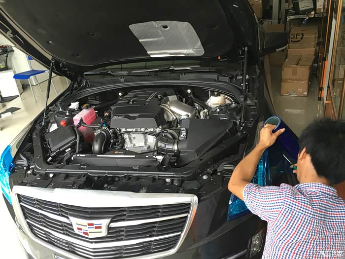

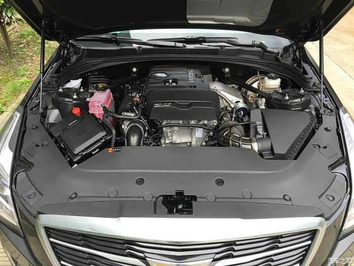

强大的心脏!机仓看着就很有力量感!

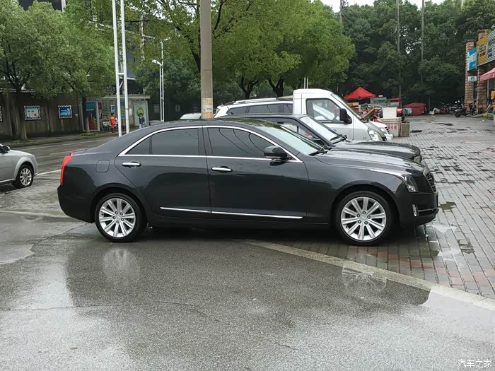

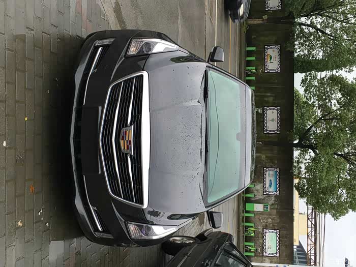

晶灰随拍
侧面看着不是很长,但后面两辆车子却被档的严实!
改灯啦!开搞!师傅轻车熟路!
没接上下齐亮,觉得没啥必要。
白天灯带的效果,右灯。
白天灯带的效果,左灯。

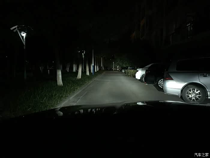

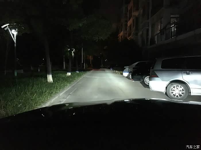

近光,实际比照片上要亮很多!虽然是副厂大灯,高度调节和二级变光都很完美!
原光,实际比照片上要亮很多!
夜间灯带效果,右灯

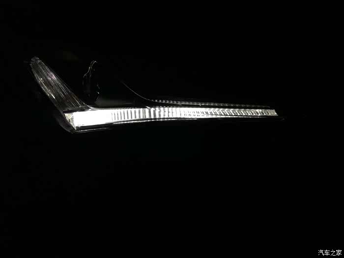

夜间灯带效果,左灯。

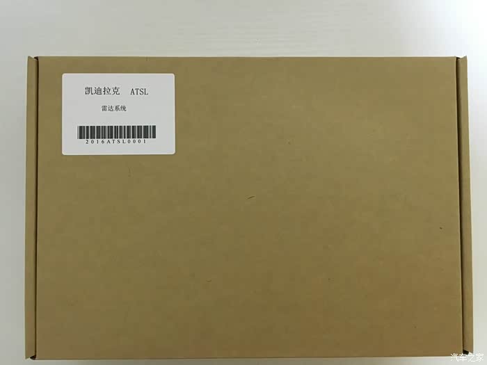

淘的原厂模块雷达套件。
淘的原厂模块雷达套件,已经配好钻头了!
套件全家福!模块,线束,雷达已经喷好晶灰油漆,雷达支架,钻头。

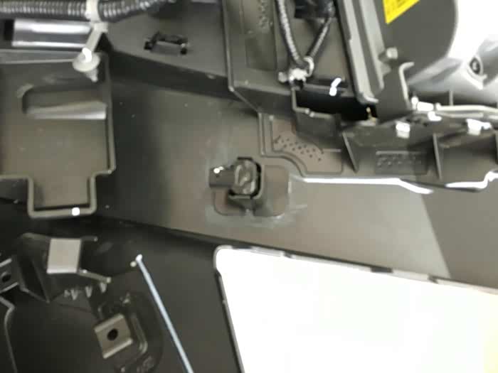

看到照片那个实线方框了吗?时尚前保险杠虽然没有前雷达,但装雷达的位置印记都是克好的!

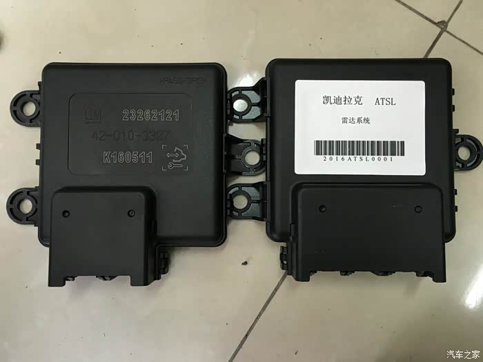

原车低配模块与高配模块合影。

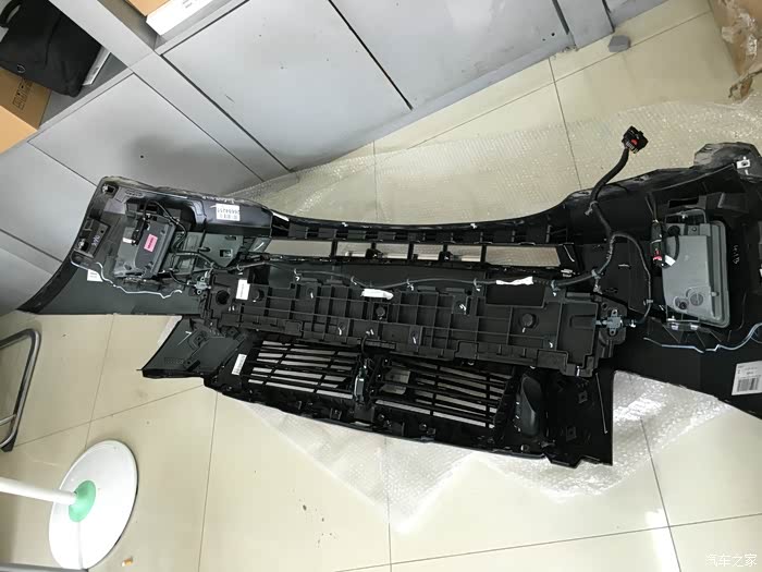

拍糊了,雷达的支架师傅是用AB胶粘上去的。原厂是拿电烙铁焊的,师傅怕焊不好把保险杠弄坏了!AB胶干了后又打了热熔胶!双保险!
师傅在穿雷达线束!没经验,所以穿线花的时间最长。这里赞一下这位师傅,非常细心!深怕某个环节出错让车子有了小瑕疵!
