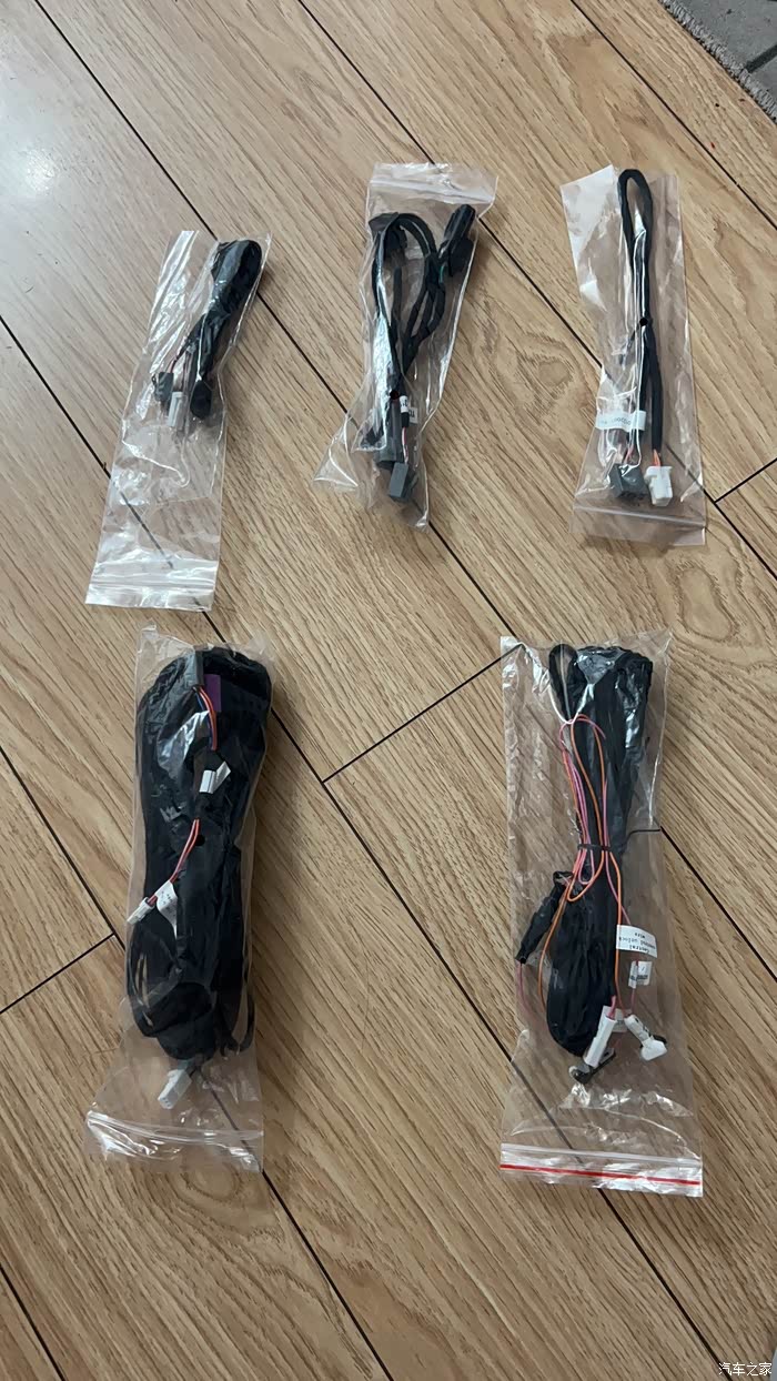

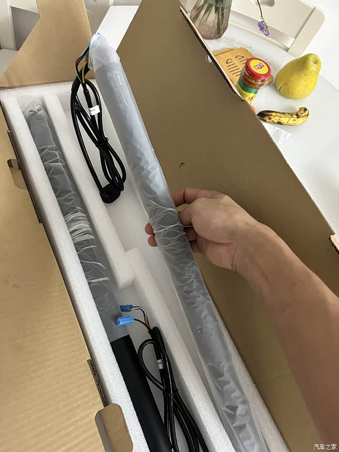

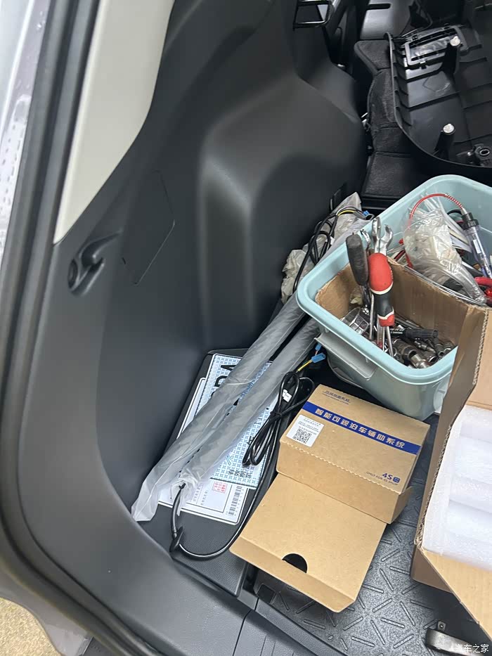

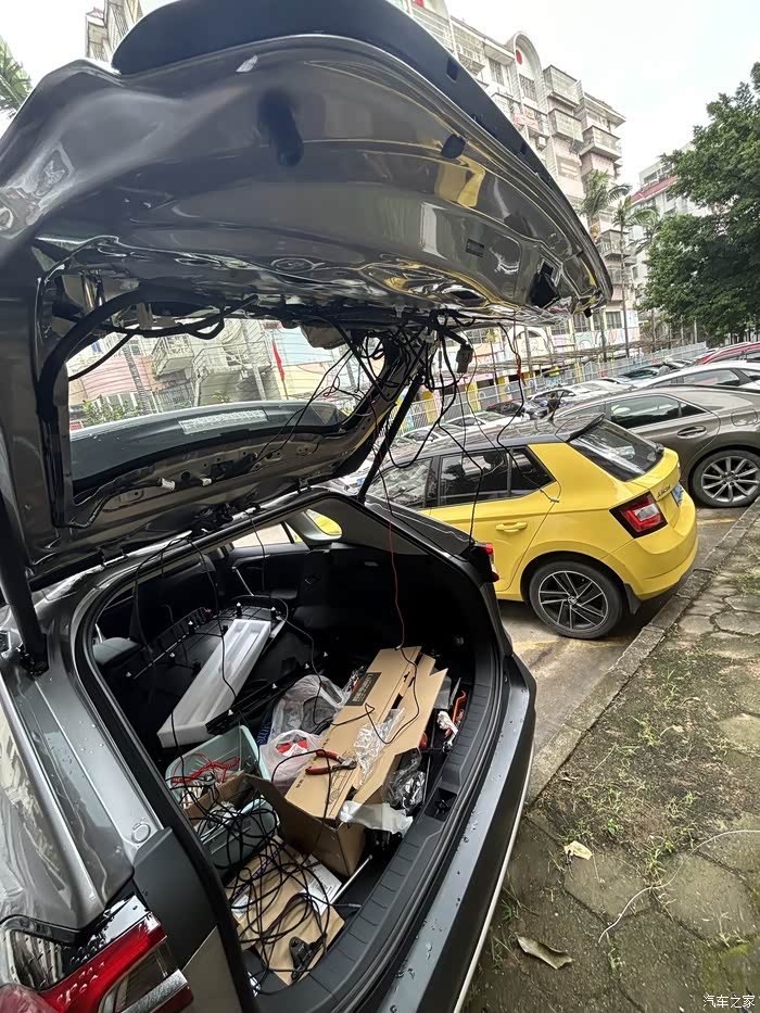

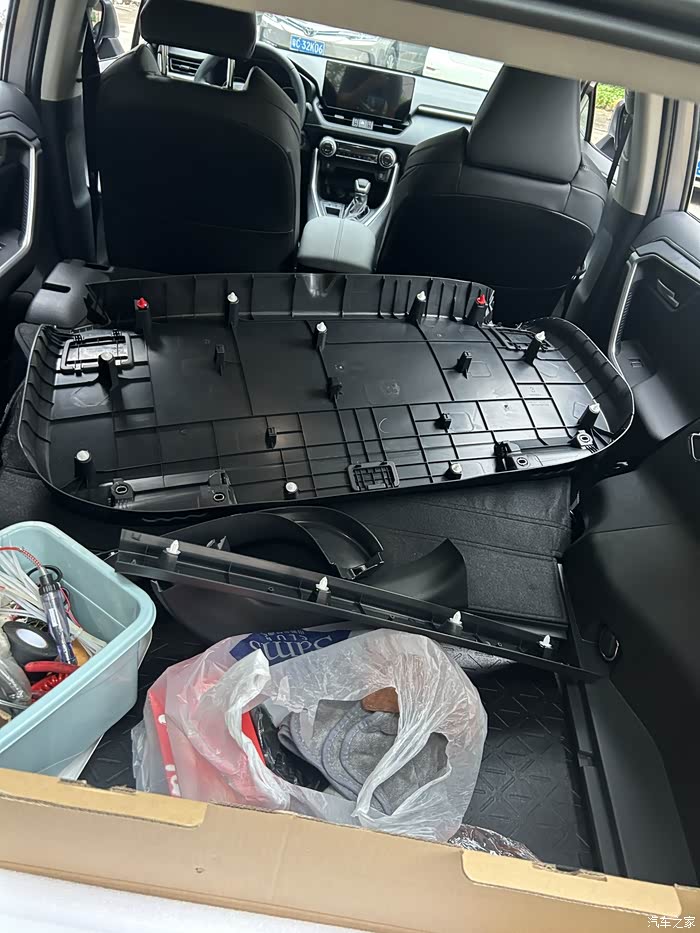

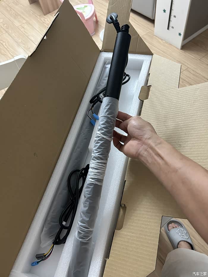

提车回来一个礼拜,就是提车那天开了25公里,然后一直停放,吐槽一下威兰达的配置真心好低,有中控屏幕但是倒车后视就是不给你配。还有喇叭声音太难听,还有尾门感觉有点重,自动大灯感应太灵敏了。所有好吧,一一动手把问题解决掉,改装项目。第一更换升级大灯感应开关盖,淘宝买的8.8,改完今天用车测试了一下。灵敏度和预期一样。第二加装倒车后期摄像头淘宝有一般好一点的80多。都是插头转接基本就是破下倒车灯电源线就可以。我买的带随动的180多不用破线,倒车灯插头有转接线出来。这个东西能力ok的人一般可以搞定,工具自己需要准备的一个10mm的套筒加一个接杆一个快速扳手。不过后尾箱穿线要准备一条铁线,还有拆尾饰。板需要去抖音看看别人怎么拆。一个小时搞定,

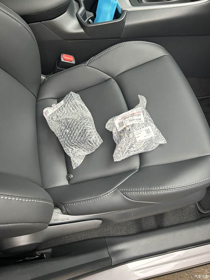

还有就是换前面一对蜗牛喇叭

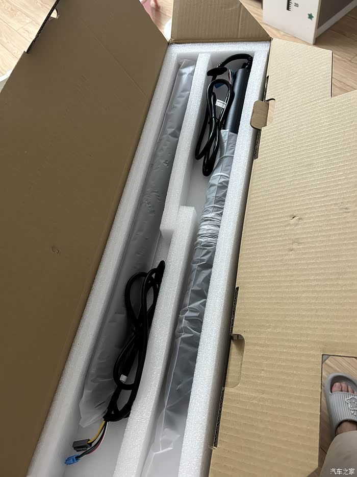

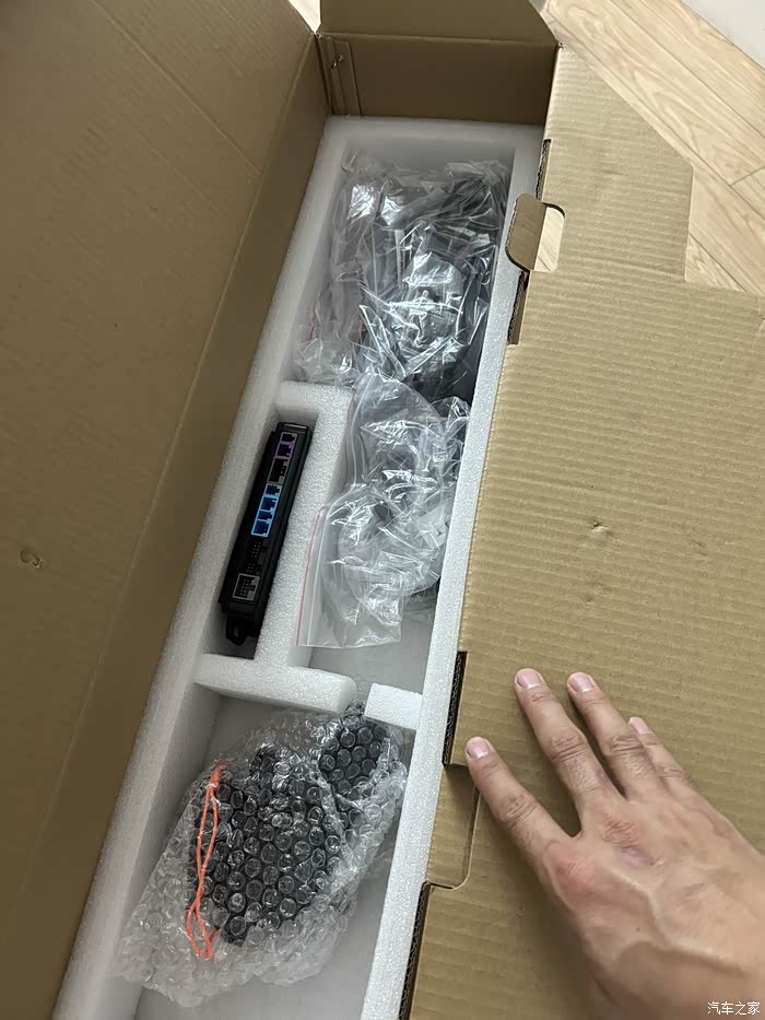

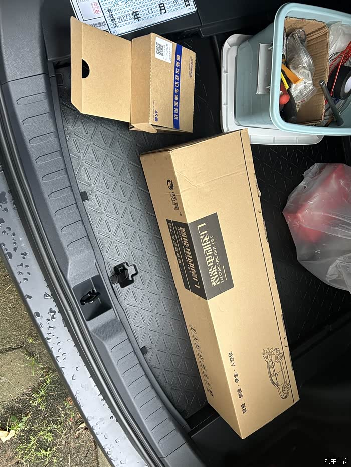

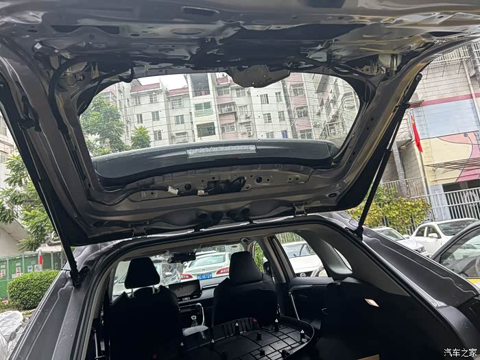

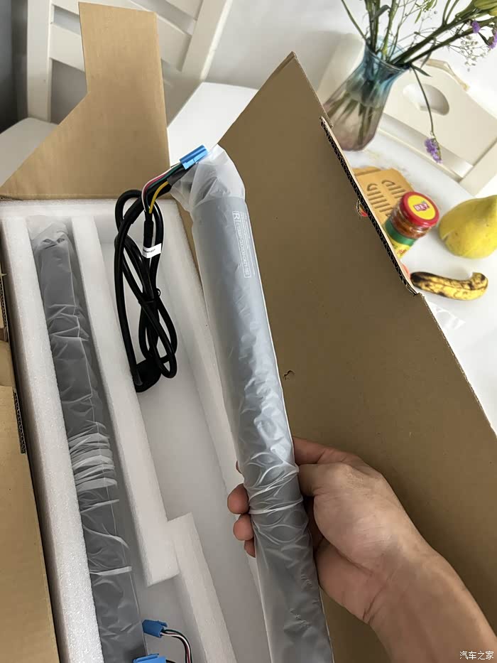

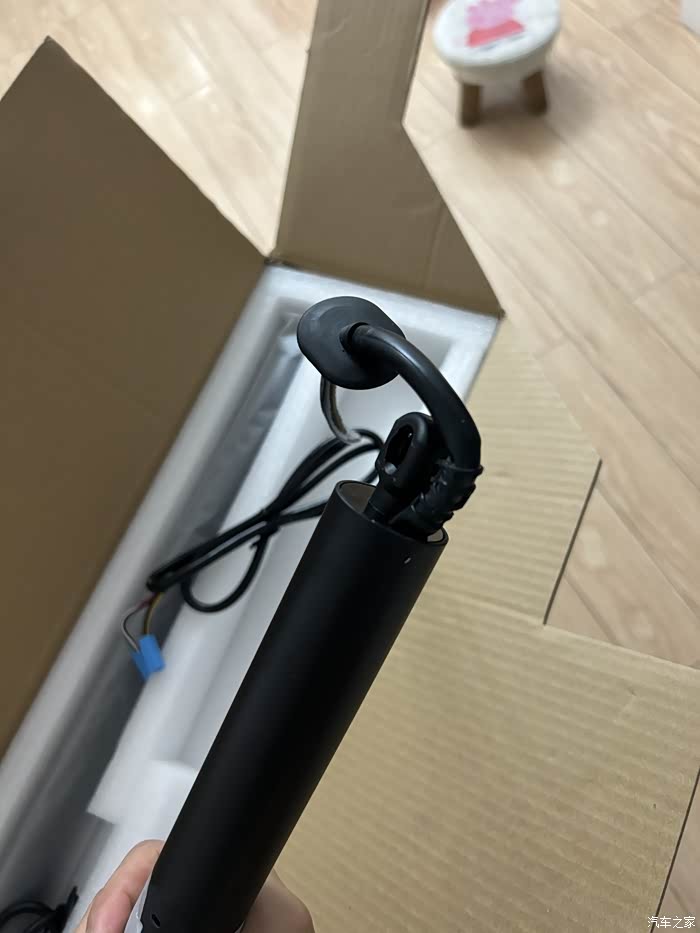

接下来重头戏电尾门,

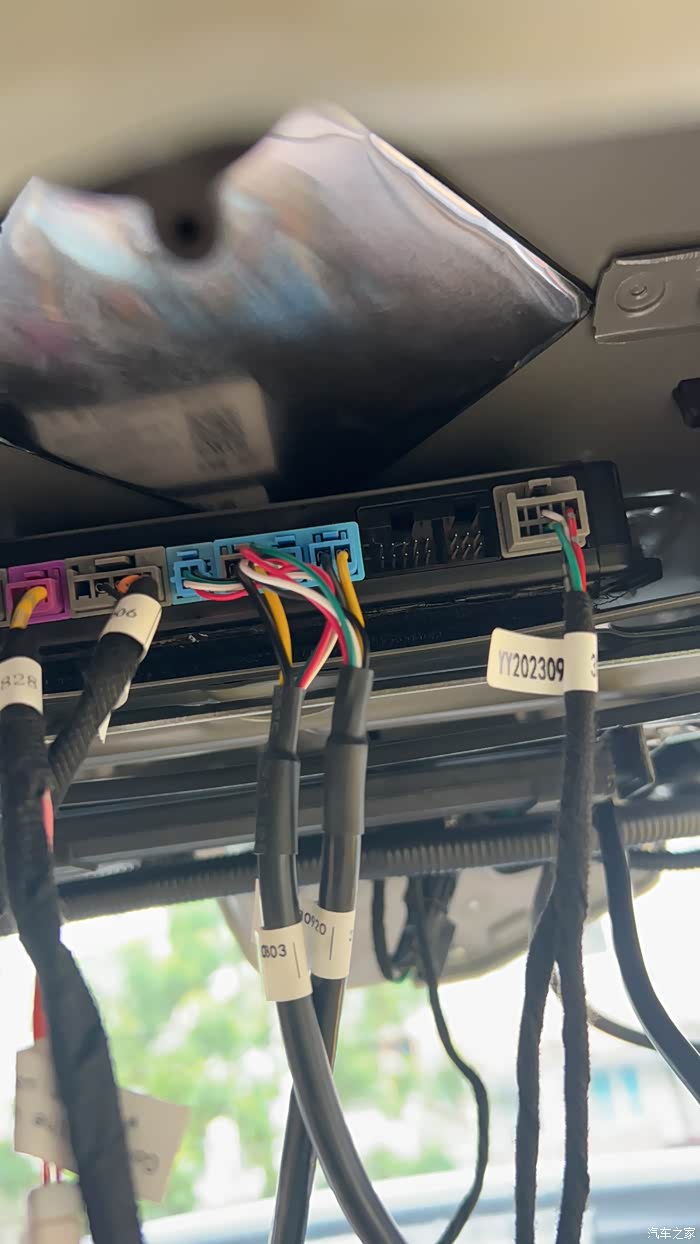

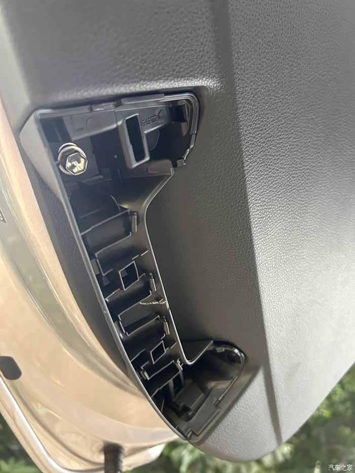

一般人搞起来头会大。我自己是搞维修的所有本质工作来的。没有难度,安装后用起来感觉和原车的区别不大。
一堆线速。就这样本人在中山坦洲,有附近的车友可以加下,一起交流车辆任何问题我都能够解答,还有大家组一个车友群。
