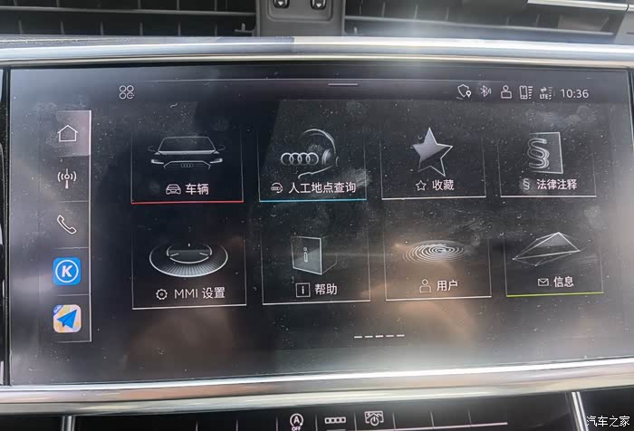

三、车机账户设置

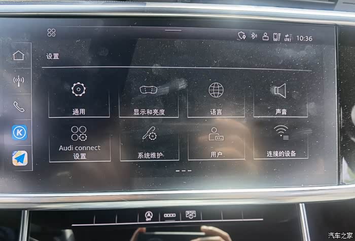

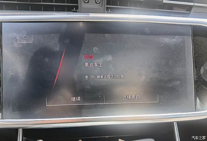

      今年2月份,奥迪官方将原来的两个APP合并成一个APP,登录账号统一成注册时的手机号。要车机正常使用,必须得APP注册激活成功。然后到车机上设置主账户,用户名是手机号码,密码为备用钥匙上的白色塑料标签上的十位大写字母编码,设置成功后才算完成一半。然后在车机上登录用户,用户名手机号码,密码与APP密码一致(这两个账户登录,一个在车机~MMI设置~用户,还有一个车机~用户)。

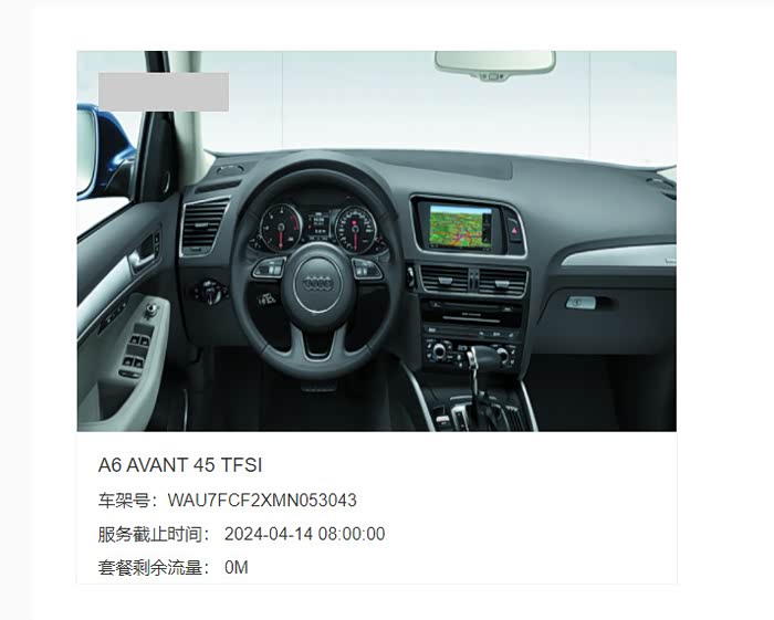

上述设置成功后,车机上就显示应用市场可以下载高德、酷狗等应用了。下载的应用每个月可以使用6个G流量,用完后软件就会提示无网络连接,只能等下个月继续使用,或者电脑官网上购买临时流量套餐。目前车机上剩余流量查询只能在电脑端,手机APP暂时不支持查询(之前是支持的)。

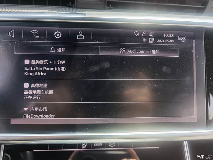

        车机下载的高德同样支持接收手机微信发送的地址信息,但该软件偶尔不主动联网,造成实时路况不显示。解决方法:下拉车机通知栏,点击高德,再点先后击右上角的“停用”“启用”按钮(相当于软件强制重启),故障就解决了。(有车友反映可以使用天猫精灵打开高德地图,不会出现不主动联网的故障。经实测,故障同样存在,貌似出现的几率低一些)。

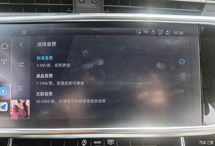

        车机酷狗的账号可以登录手机版的账号,实现收藏歌单的同步,同时在详细界面可以显示歌词等信息。在选择音质时,建议勾选第一个标准音质,每首歌占用的流量较少,这样能确保每月赠送的6G流量基本够用。

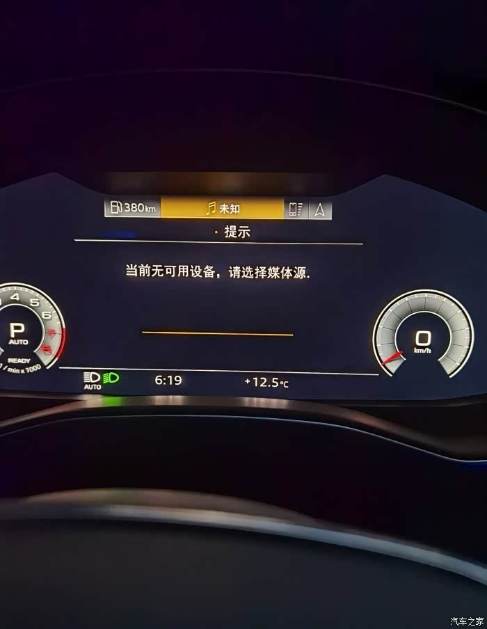

        在使用车机上酷狗软件时,发现有个问题经常出现:液晶仪表上多媒体不显示酷狗当前播放的曲目(如图显示),也无法使用方向盘按键切换播放曲目。这个问题不是每次都出现,暂时未找到解决办法。

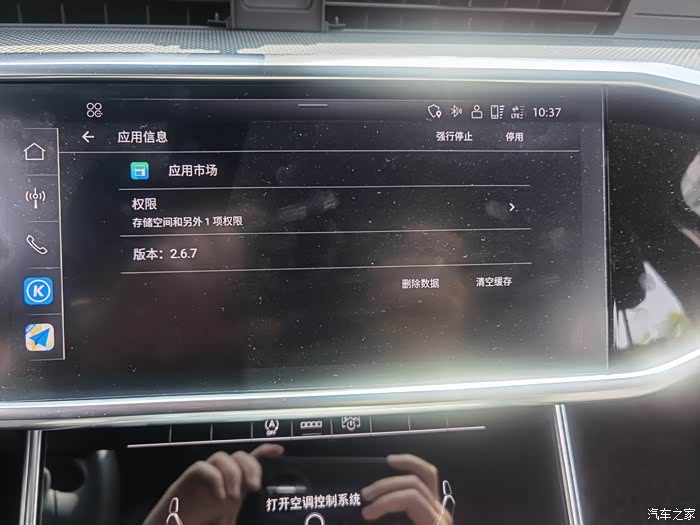

        通用故障介绍:所有下载的软件,当你发现不能联网使用了,或者是发现下载的软件突然看不到了,基本存在以下几种原因:1.当月赠送流量已用光(电脑端查询)登录https://www.my-audi.com.cn/frontlogin.html点奥迪互联-CONNECT续费-流量续费就看见了;2.官方服务器故障,得等待几天就能正常;3.看一下应用市场中该软件的状态,是获取还是启用。如提示获取,说明该软件被人卸载了,得重新下载。如提示启用,而车机中又找不到该软件,就得打开车机的MMI设置~connet设置~其他~应用信息~打开该应用~右上角启用。
