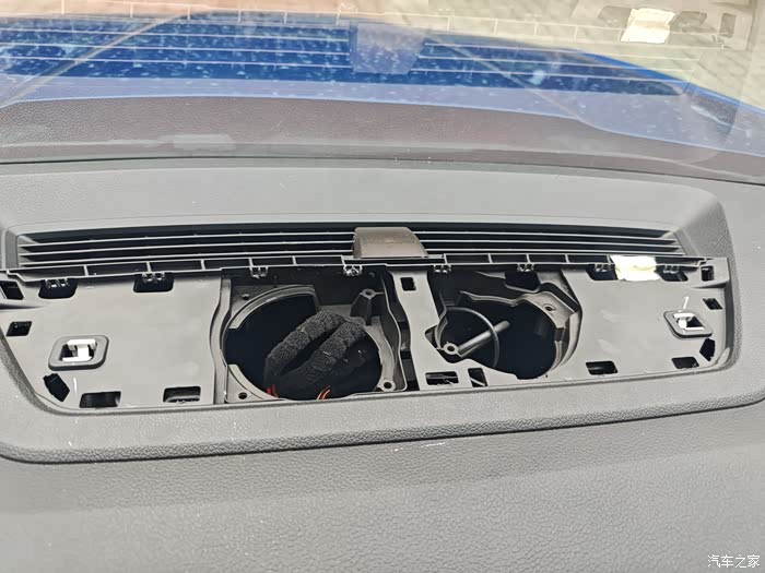

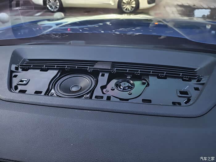

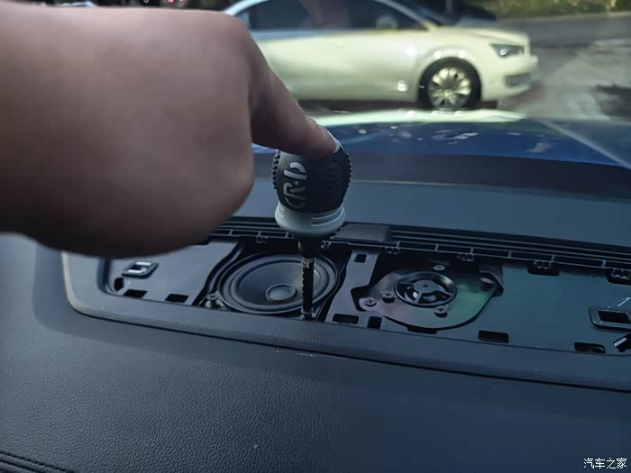

原车自带中置喇叭孔,但是没有喇叭,打算自己安装中置喇叭试试。。

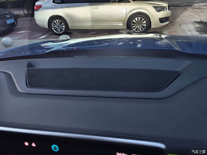

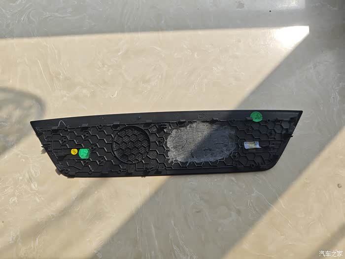

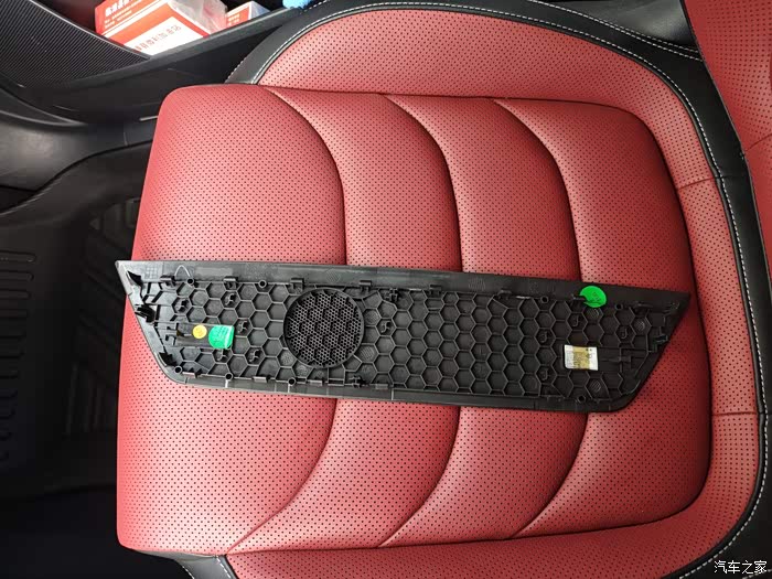

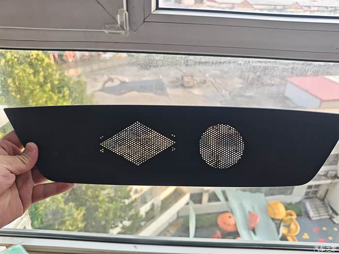

发现这个2022款柯迪亚克中置喇叭盖只有一个孔,肯定是需要打孔的。这个新款仪表台目前没有成品的两个孔的喇叭盖,老款的有成品的,副厂的60一个,进口的400一个。。

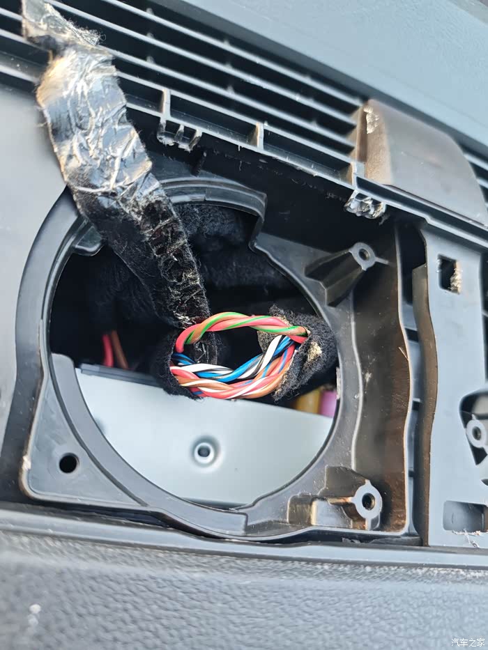

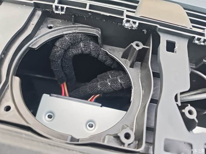

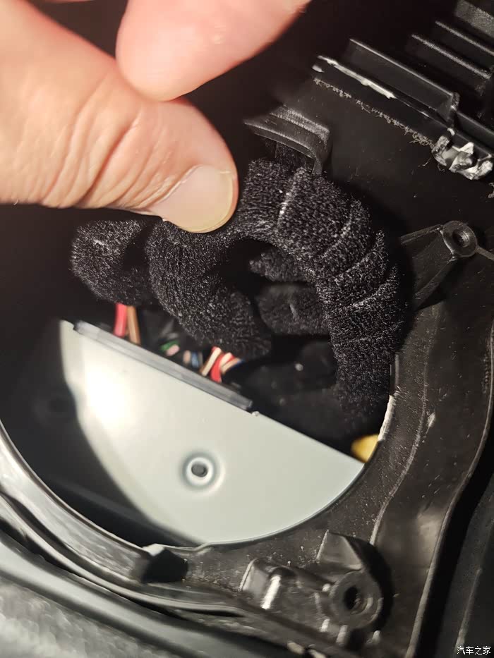

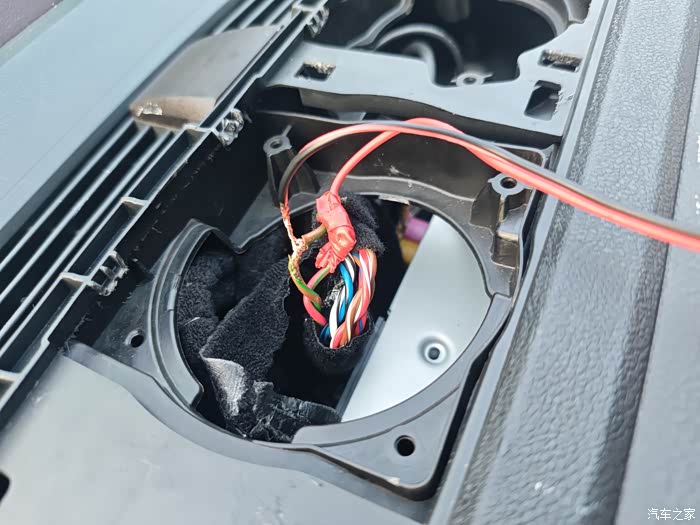

运气不错,主机线就在喇叭孔里,这样就不用拆主机接线了。。

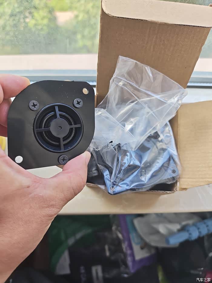

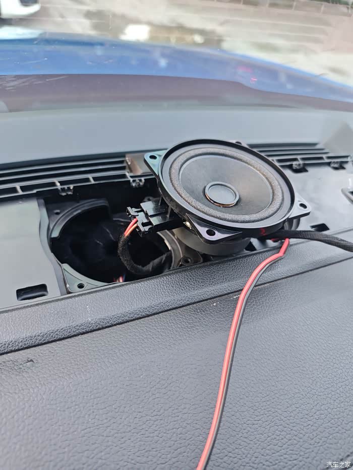

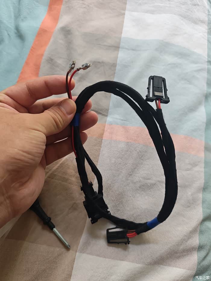

闲鱼买的原厂斯柯达中置喇叭到货了,一个中音喇叭,一个高音喇叭。花了150大洋。。速派,明锐pro,柯迪亚克都是通用的。。

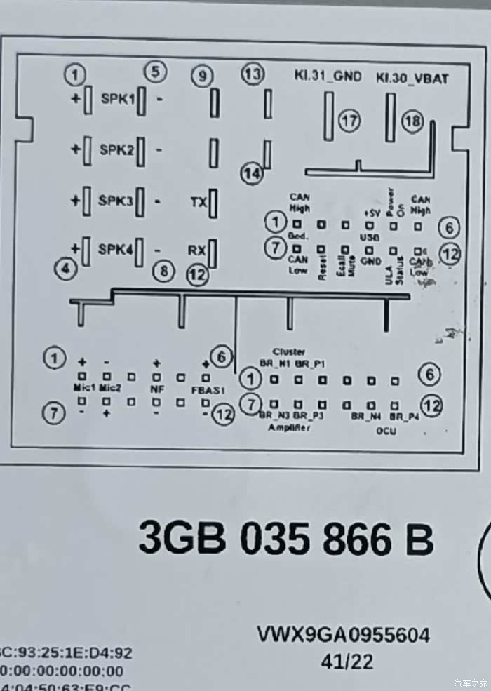

中置喇叭的线卖家建议接到三号喇叭线上,直接与3号和7号脚并联就行了。。

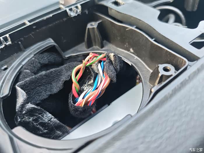

先找到要并联的喇叭线。。

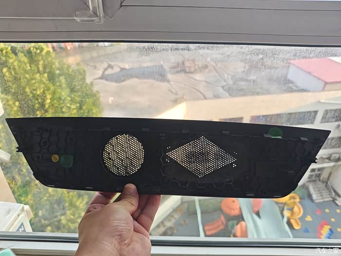

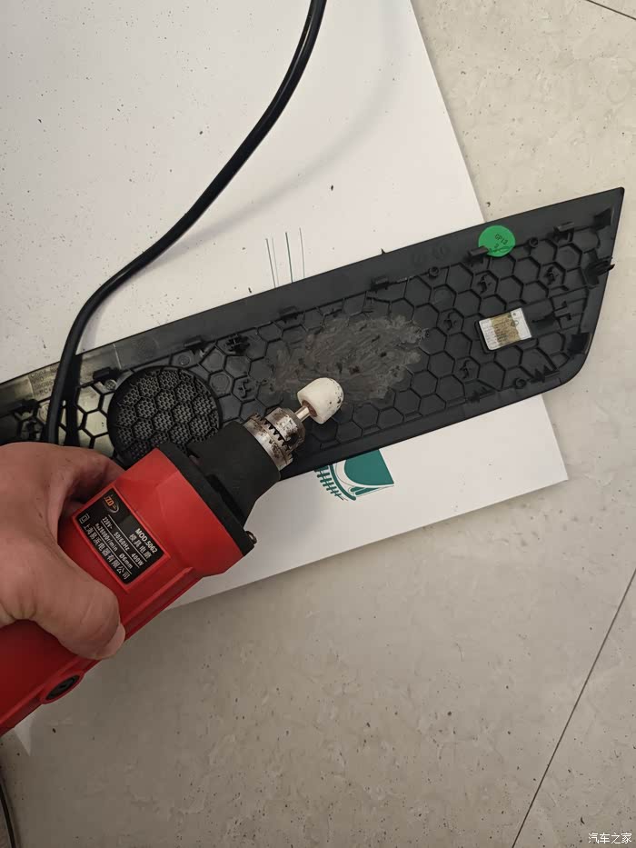

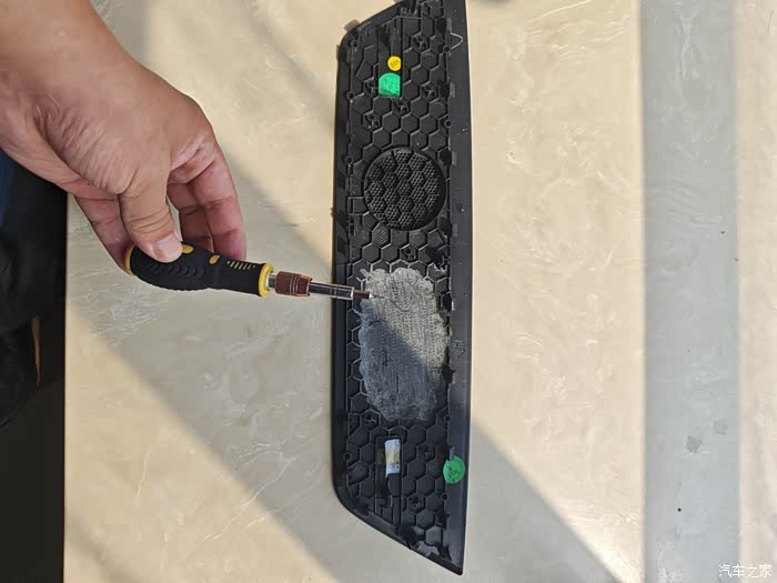

给喇叭盖打孔,先把盖板背面打磨薄。。
然后用细锥子,扎出你想要的形状。。纯手工制作,比较粗糙。。本来想用细麻花钻头钻孔的,但是发现操作难度很大,而且毛刺不好清理,最后采用了,打磨的方法给喇叭盖开孔。。
然后去接线,把喇叭线拨开,找到3号和7号线,就是红绿和棕绿两根线。。
我比较懒,采用了剥线皮的方法,把线并联上了。不嫌麻烦的,可以拆主机,退插头插针,用原装线并联也行。。

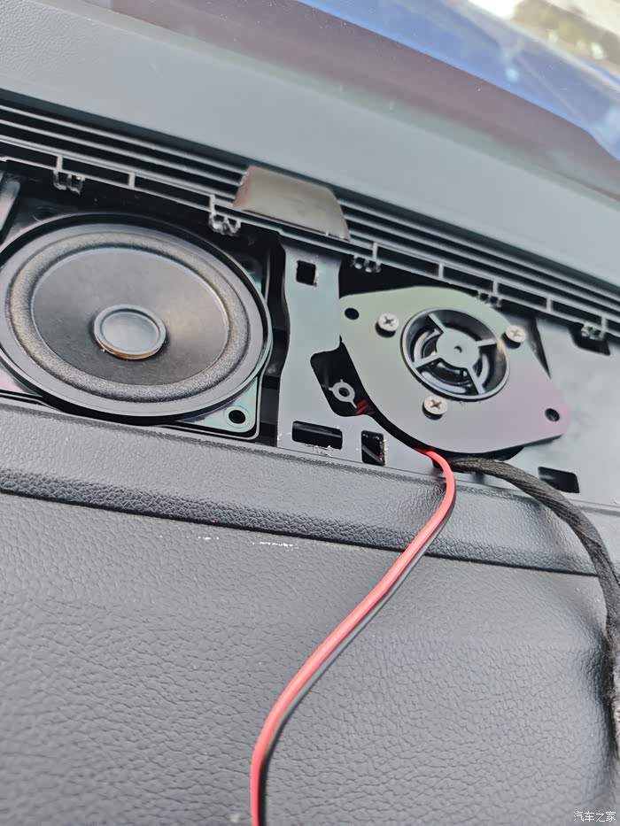

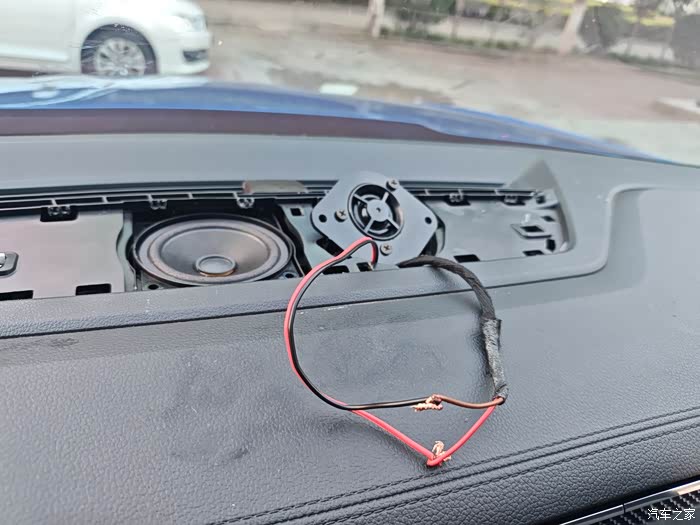

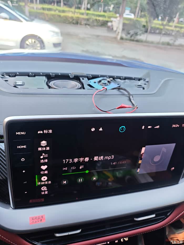

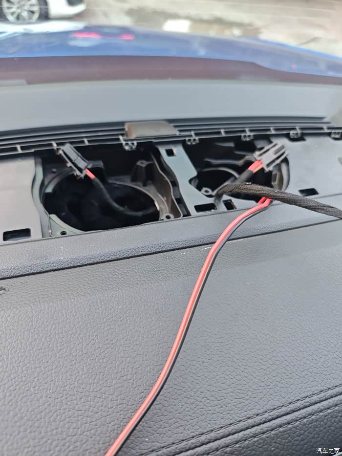

把线接好后,装上喇叭,两个喇叭插头都是朝左安装。
先通电试试喇叭响不响,发现一切正常,高音喇叭用手摸起来一点震感都没有,但是用耳朵凑过去挺,是有声音的,声音比较小。中音喇叭震感挺强,声音比较大。。
最后拧紧喇叭螺丝,装好喇叭。。

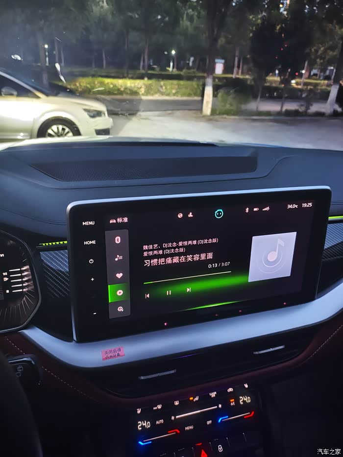

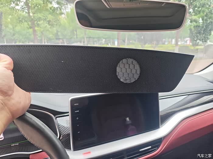

盖上喇叭盖板,非常完美。。试听歌曲,嘎嘎一嘎斯,爽歪歪。我这木耳,听不出什么区别,起码高大上的感觉有点味了。。途观L以及其他大众车型中置喇叭也是可以这样安装的,当然如果预算充足,尽量还是找专业音响改装店改装音响,原车哈曼卡顿,金榜音响随便上,绝对牛逼克拉斯。我就不折腾了,听个响就行了。。
