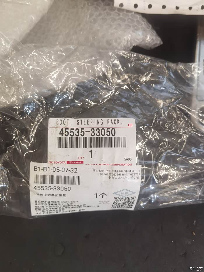

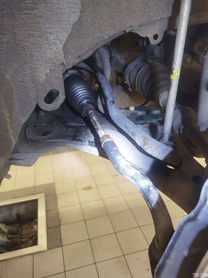

方向机渗油,衬套也破了,前段时间咨询了几个修理厂,修理包+工时报价1-1.5k左右。
但是,没找到靠谱的方向机维修修理厂,又不敢贸然维修。

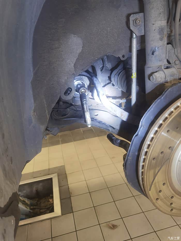

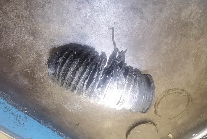

去4s查看问题,发现衬套已经破裂。换个衬套,将就一下。

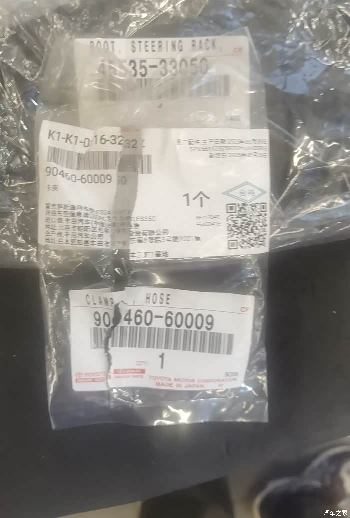

衬套+卡箍+四轮定位+工时
衬套全烂了
里面看起来还好
4s库里有配件,换新的
卡箍一个

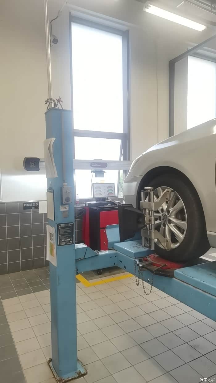

换完衬套,做了四轮定位
完工效果
